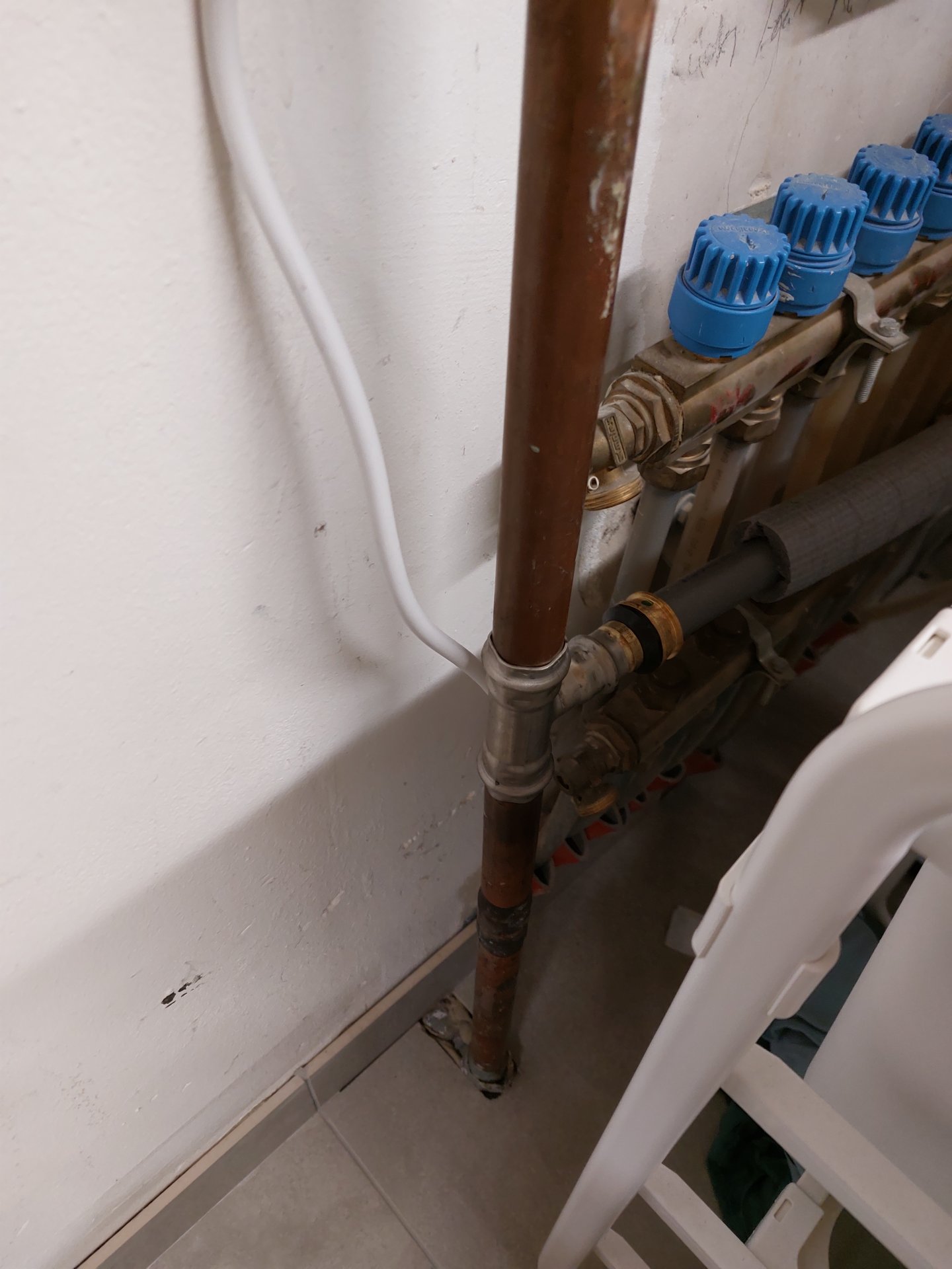

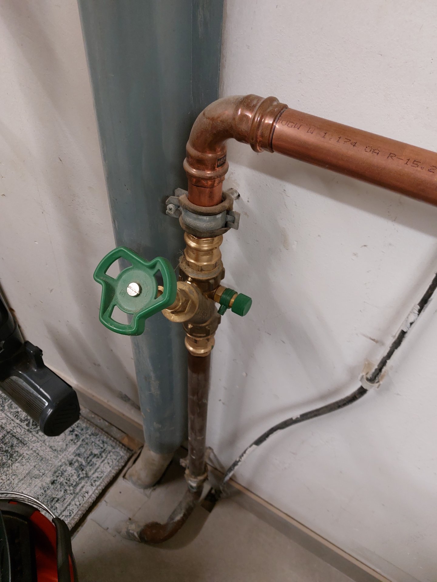

    Das war doch vorher schon alles da...
    Rücklaufverhinderer ist doch direkt hinter dem Zähler, Überdruckventil nur bei Heißwasser und das liefert der Heizungsbauer der WP (ich hatte ja vorher Heißwasser über Durchlauferhitzer), Filter und Druckminderer ist alles wie beim "Kaufzustand", also vorhanden.
    Die Kaltwasserleitung kommt vom Hausanschluss aus einem Anschlussschacht (1. BILD). Dann geht die Kaltwasserleitung wieder in den Boden zu den einzelnen Verbrauchsstellen (Bild 2, altes System, überall in Gebrauch bis auf neues Bad, wo wir aktuell nur Toilette und Waschbecken nutzen). Von dort aus hat der Sani das Roxofix abgezweigt und sowohl kalt als auch WW angeschlossen, damit alles unter Druck steht.
    Falls sich noch jem wundert was der uralte FBH Verteiler dort macht - das hat die WP Firma bedauerlichweise vergessen auszutauschen.

    Rücklaufverhinderer braucht man beispielsweise auch bei Warmwasser damit es kein warmes Wasser zurückdrückt.
    Überdruckventil sollte man auch bei Kaltwasser nach dem Druckminderer montieren.
    Auch stagnierungsgefärdete Leitungen sollten mit Rücklaufverhinderer und Überdruckventil (stagnieren = erwärmen = Druckerhöhung) ausgerüstet werden.
    Sollte also alles richtig geplant und ausgeführt werden.

    Ich hatte ja vorher kein WW. Diese Dinge sind bereits in den neuen Leitungen des Heizungsbauers angebracht.
    Aber es gibt gute Neuigkeiten - sie schließen jetzt doch an, ich muss nur den Übergang von Raxofix auf Universal für WW,KW und Z herstellen lassen.
    Von daher Danke an alle für eure Ratschläge und Unterstützung. Speziell zum Thema stagnierendes Wasser war das sehr hilfreich!
