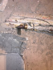

    Liebe Forum-Mitglieder,
    ich habe momentan ein großes Problem mit der Haupttrinkwasserleitung, hoffe sehr, dass ihr mir helfen könnt...
    Und zwar meine Handwerker haben vor kurzem die Haupttrinkwasserleitung durch Bohren beschädigt (ob das ihre Schuld ist, sei mal hingestellt. Mir ist in erster Linie wichtig, dass mein Haus möglichst schnell "gerettet" wird). Die Leitung befindet sich im Estrich innerhalb der Bodenplatte. Zwar wurde das Bohrloch in der Leitung repariert (100% dicht jetzt), habe ich aber festgestellt, dass die Verkleidung der Leitung hin und wieder nass wird. Ich habe Bedenken, dass der Rest der Leitung, der sich noch in der Estrich-Schicht befindet und noch nicht freigelegt wird, durch die Vibration des Bohrhammers doch irgendwie beschädigt wurde, z.B. Lötnaht löste sich ab. Wenn es so wäre, würde dies dazu führen, dass Wasser von der Leitung in die Verkleidung reinkommt und die Verkleidung nass macht. Auf der anderen Seite denke ich aber, dass so ein Leck würde dazu führen, dass die Verkleidung permanent nass ist, da der Druck in der Leitung fast 4 bar beträgt. Fakt ist aber, dass die Verkleidung nicht immer nass wird.
    Kann das Phänomen durch Kondenswasser hervorgerufen werden? Wie ist eure Meinung/Erfahrung zu diesem Thema? Wie kann man überprüfen ob es sich um Kondenswasser handelt?

    Wenn noch eine Undichtigkeit bestehen würde, wäre es ständig naß. Stelle doch mal bitte Bilder ein.

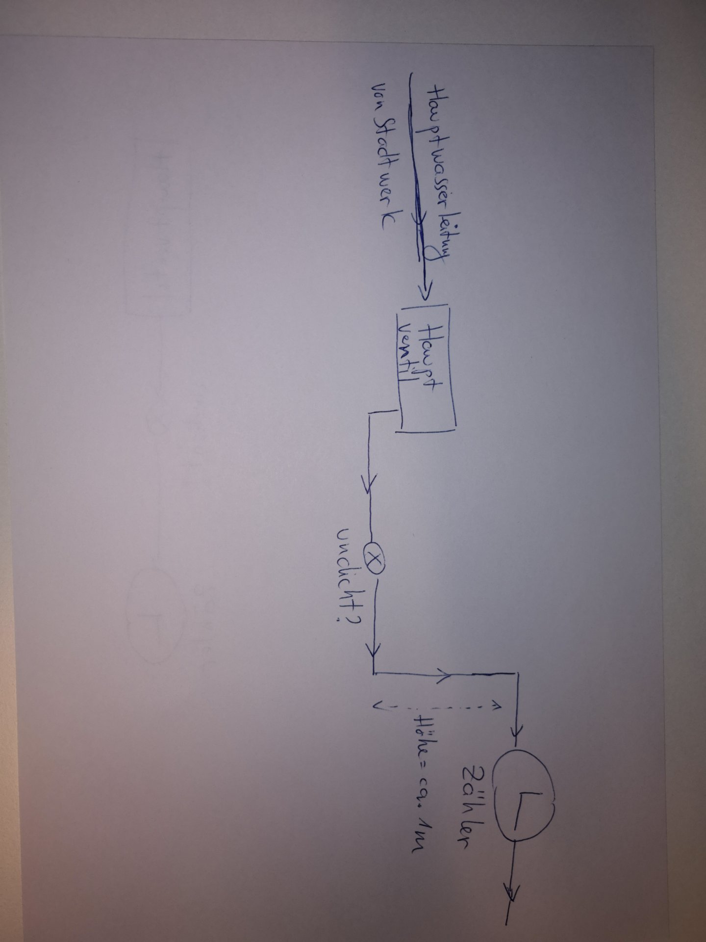

    Guten Tag,
    Danke für die Antwort. Ich konnte das Hauptventil nun doch richtig zudrehen, mit Hilfe eines Zangers.
    Nun überlege ich mir, herauszufinden, ob irgendwo ein Leck im System besteht, selbst nur minimal. Das beste wäre, auf Wasserzähler zu gucken. Wenn kein Wasser entnommen wird, und bewegt sich die Drehscheibe des Zählers, ist dann irgendwo undicht. So ist die Theorie.
    Aber welche Kriterien müssen erfüllt werden, um mit so einer Methode sicher zu sein, dass das System undicht ist? Leider ist die undichte Stelle im System möglicherweise nach dem Hauptventil, aber noch vor dem Zähler (hinsichtlich Wasserfliessrichtung von der Hauptwasserleitung). Frag mich bitte nicht wie, aber man hat damals sehr provisorisch gebaut. Außerdem ist der Zähler höher als die undichte Stelle.
    Kann man trotzdem sagen, dass wenn alle Ventile des Systems zugedreht sind, und eine undichte Stelle besteht, an der Stelle wie oben beschrieben, dann kann man an der Drehscheibe des Zählers erkennen? Ich habe nur Angst, dass wegen der niedrigeren Position des Lecks und wegen der Position des Zählers im System man sowas gar sehen kann, obwohl das Leck doch besteht.

    Foto ! (Insbesondere bei dieser Konstellation von Zähler, Ventil usw.) Das kann sich doch ausser dir selbst niemand ohne Foto bildlich vorstellen.

    Installateur ordern, der drückt normal die Leitung ab, findet man schneller heraus, als man denkt.

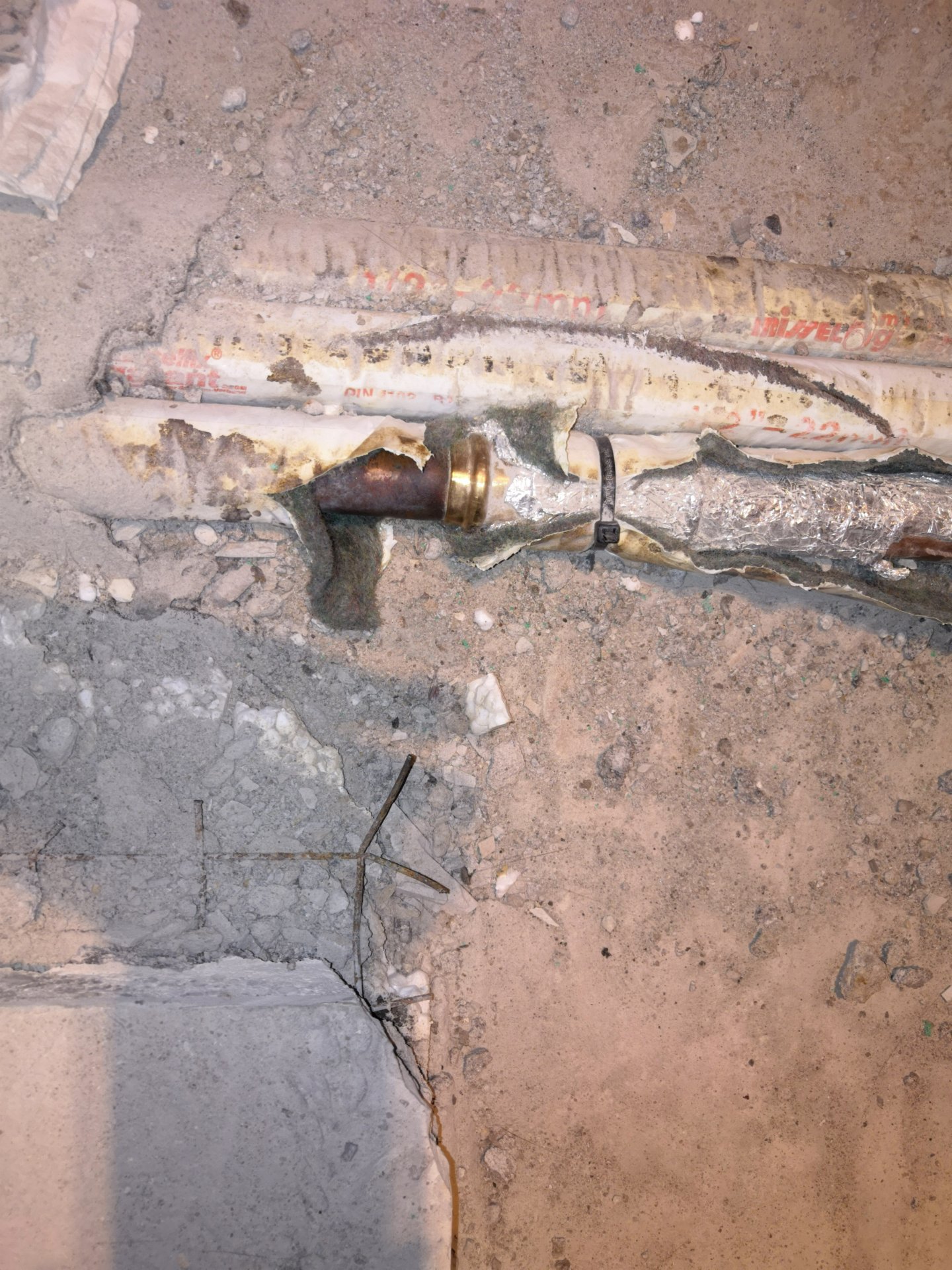

    Hi,
    Anbei sind zwei Fotos.
    Auf dem zweiten habe ich die Stelle der Leitung, an der die Verkleidung ständig nass ist, fotografiert.
    Es kann Kondenswasser, aberauch ein Leck sein.
    Auf dem ersten Foto habe ich den Zusammenhang des Hauptventils, des Zählers und der undichten Stelle dargestellt.

    1 Meter der Dämmung entfernen. Trockenwischen, schauen ob es von rechts oder von links nass wird.

    Welches Material ist "links" von der Verbindungsstelle, welches Rechts:
    Stichwort elekrochemisches Potential, bei welcher Oberflächentemperatur...
