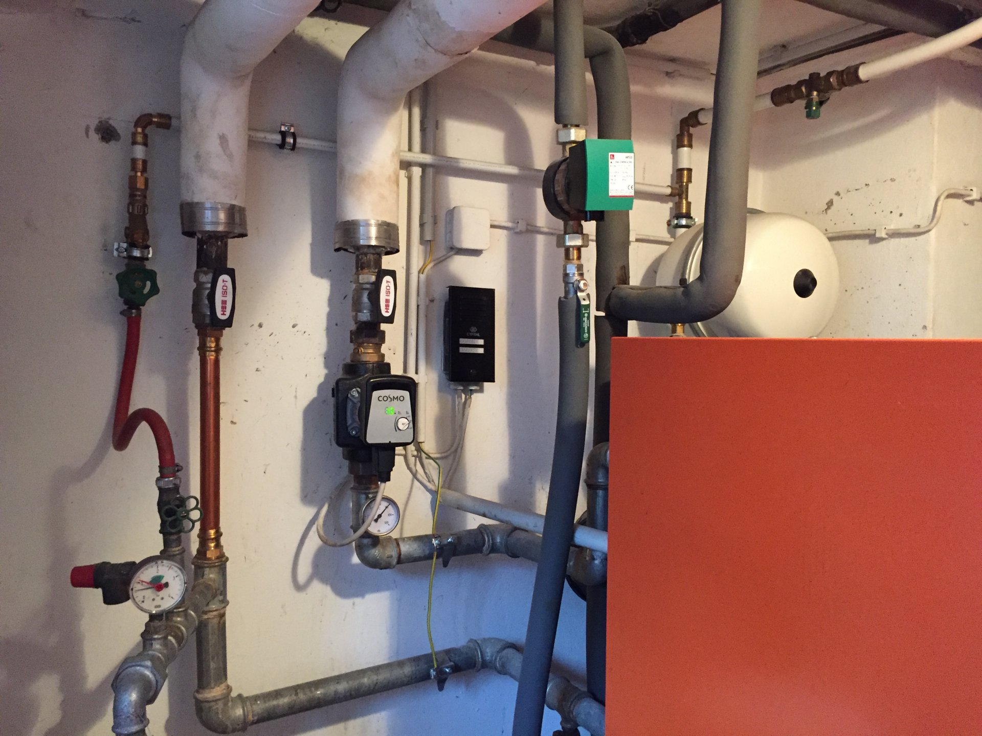

    Ich verstehe schon die ganze Angelegenheit, nur gibt es Verordnungen die gesetzlich nicht bindend sind, und in verschiedenen Konstellationen auch nicht notwendig. Wie bereits erwähnt, bin ich bereit, alle Arbeiten verrichten zu lassen, um die Gesundheit zu schonen und dem Gesetz zu entsprechen. Ich will mir nur nicht etwas aufschwatzen lassen, was nicht gebraucht wird, und unnötig dafür Geld ausgeben. Ich habe schon im Internet mir diverse Bilder zu den Rohrtrennersystemen angeschaut, aber irgendwie sind die Bilder nicht passend zu meiner Anlage. Ich war eben gerade im Keller, um die Anlage, wie das Wasser fließt zu begutachten. Von dem Trinkwasser geht zunächst ein Rohr hoch entlang der Wand. Davon geht seitwärts ein Rohr an der Decke mit einem Ventil versehen zur Heizungsanlage. Das Heizungswasser wird am Boden des Rohrs entlassen. Hierbei ist es mir ersichtlich, dass bei der Befüllung entsprechend das Wasser durch die Rohre fließt, wo das Heizungswasser war, wobei hier das Trinkwasser entsprechend das Rohr herunter fließt, und nicht aufwärts! Die Keime aus den Rohren, können auch zurück kommen? Ok - reicht dabei nicht, nach dem Befüllen des Heizkörpers, einfach mal aus allen Armaturen das Wasser für 5min laufen zu lassen?

    Hat Deine Heizungsanlage womöglich sogar eine feste Rohrverbindung zwischen Heizungskreislauf und Trinkwasser?
    Da Du technisch offensichtlich völlig unbewandert bist, mach Doch mal Fotos von der Situation.

    Ok. Ich mache ein paar Bilder und setze sie morgen Vormittag rein.

    Eine Nachrüstpflicht für den Hebeschutz bzw. Grenzwertgeber ist mir nicht bekannt.
    Sinnvoll ist es je nach Einbau / Höhenlage aber dennoch.
    Zum Thema Systemtrenner,
    Wer füllt deine Heizung nach und wie erfolgt das genau ?

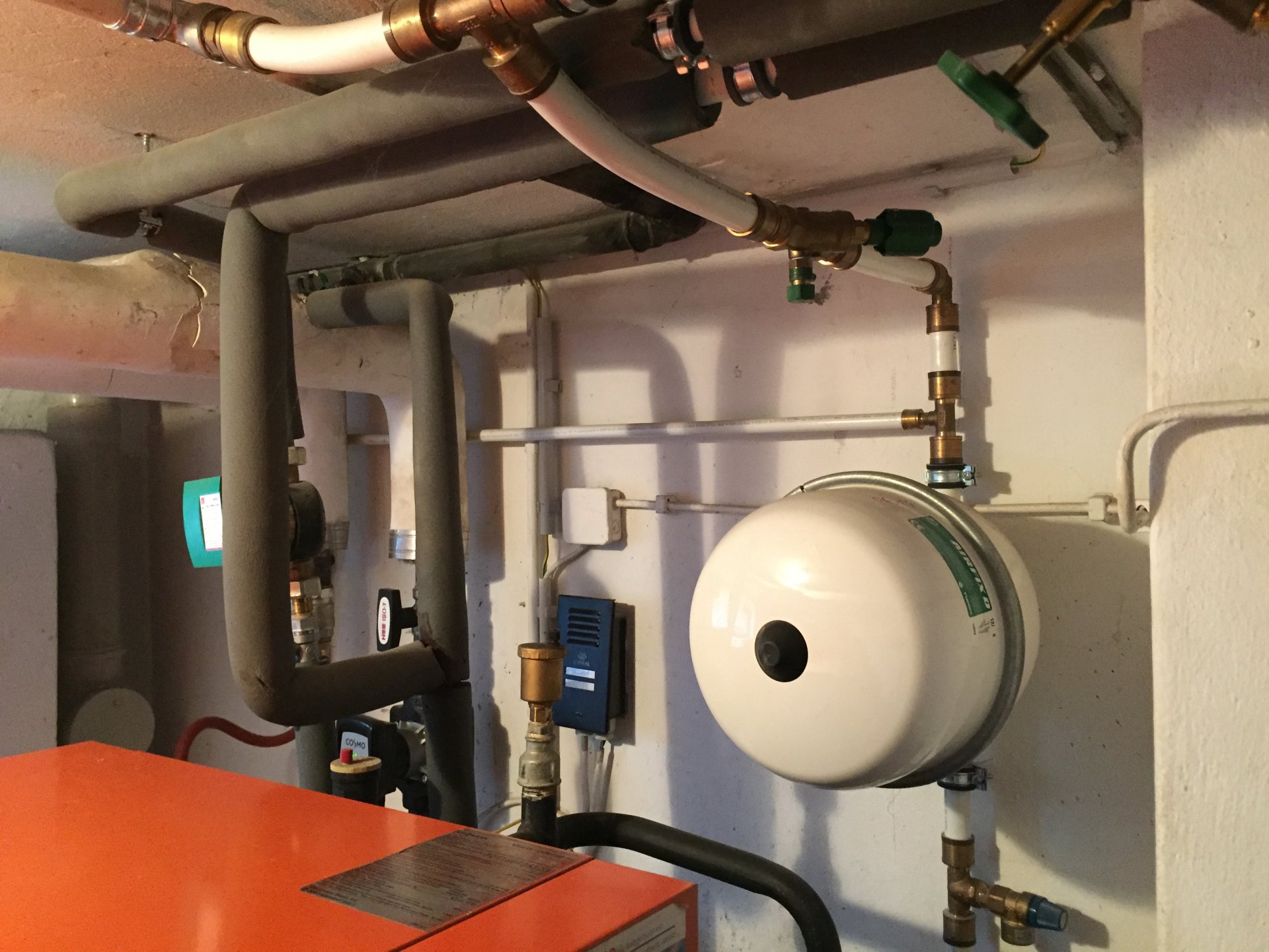

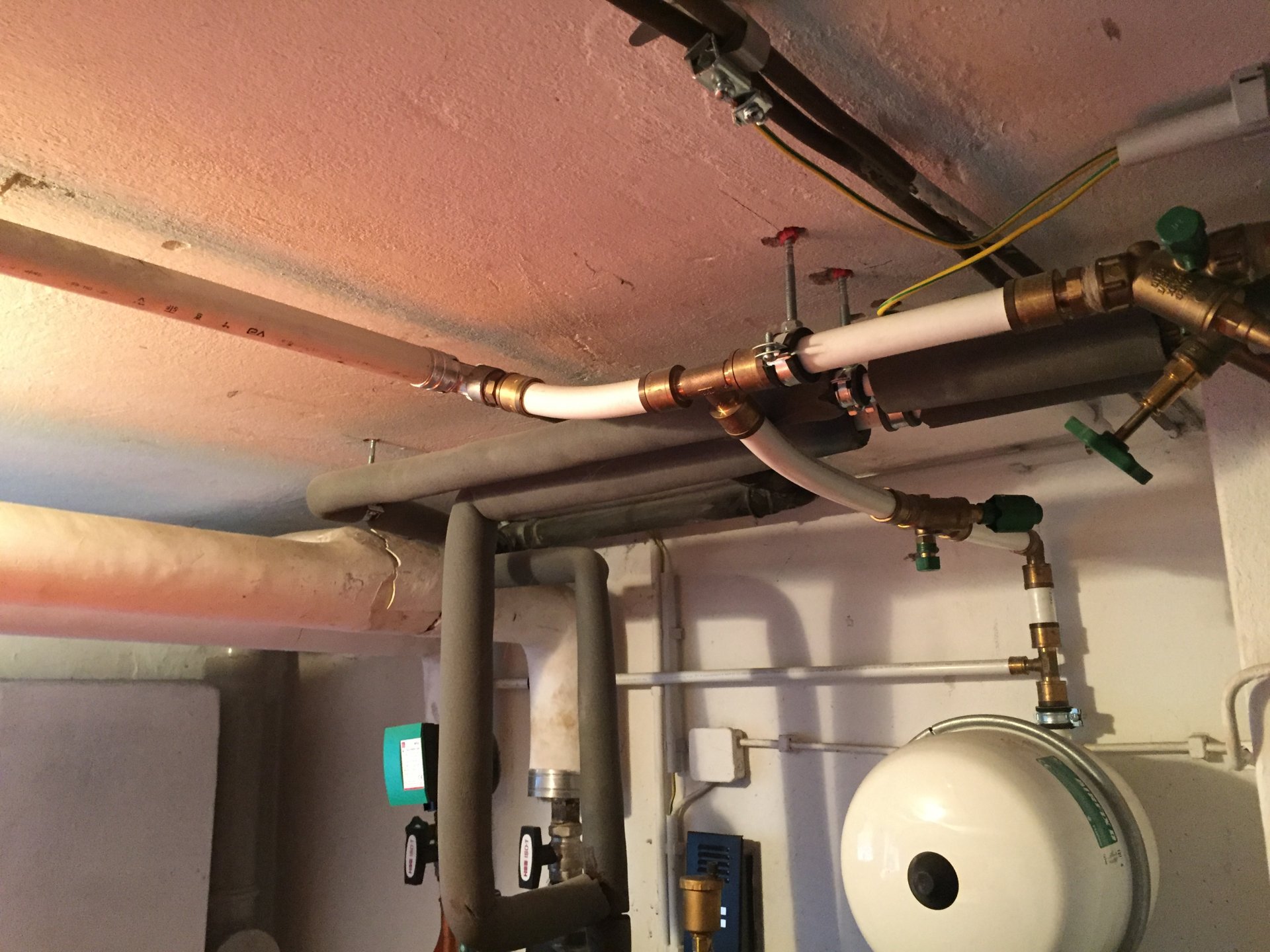

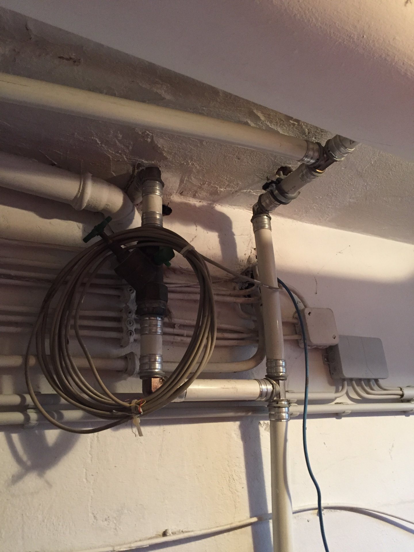

    Wie versprochen, anbei ein paar Bilder.
    IMG_6573.JPG IMG_6575.JPG IMG_6576.JPG IMG_6577.JPG IMG_6578.JPG IMG_6579.JPG IMG_6580.JPG

    Wie bereits mehrfach geschrieben: Die Trinkwasserleitung und die Heizungswasserleitung sind ohne Rohrtrenner miteinander verbunden. Die beiden Absperrhähne (die mit der Zeit sowieso nicht mehr dicht sind und für Keime keine Sperre darstellen) sind unzulässig. Wurde früher oft so gemacht. Die Dauerverbindung mit dem Schlauch war noch nie zulässig, sie wurde jedoch aus Bequemlichkeit meist nicht entfernt.

    Der Heizungsdruck kommt mir bissl niedrig vor ;)
    Also eine gute Gelegenheit das gleich für die nächste Befüllung nachzurüsten.

    Der Heizungsdruck ist viel zu niedrig. Es sei denn, es werden nur Heizkörper im Kellergeschoss betrieben.

    Paradebeispiel warum es die Vorschrift eigentlich gibt...

    Meine Monteure mussten solche Schläuche immer abbauen und danebenlegen, wenn kein Rohrtrenner da war.

    Druck reicht bis 2m Höhe, damit das Wasser nicht ausgast.
    Ich lege solche Schläuche auch immer daneben.
