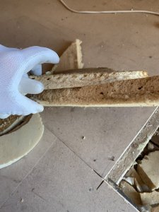

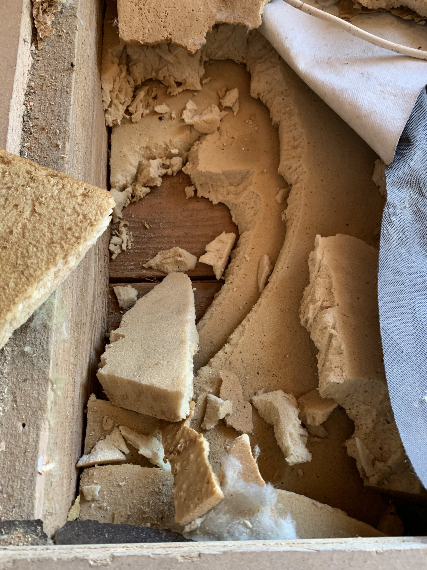

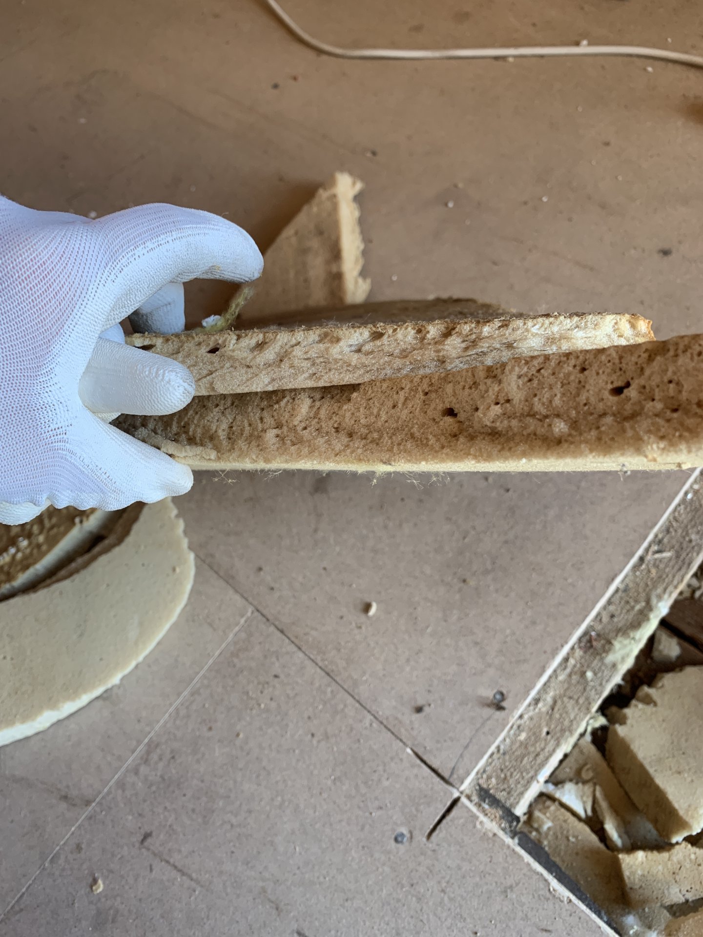

    Ich bräuchte mal eure Hilfe. Ich bin gerade am sanieren der Holzbalkendecke eines 1974 gebauten Haus, hab schon auch schon viel gelesen und mit dem Architekt gesprochen nur jeder hat seine eigene Meinung zum Thema Fußbodenaufbau. Mir ist es wichtig das man in der Unteren Wohnung so wenig wie möglich von mir hört.
    Geplant : Fußbodenheizung und Fliesestrich darauf Fließen Größe 105qm (Dachbodenausbau drunter beheizt)
    Aktuell :

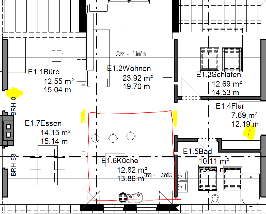

    Verbaut sind Balken 14x18 mit 3,5 -4 Meter Länge im Abstand von 60 cm. Zwischen den Sparren ist bereit eine "Dämmung" der ehemaligen Firma : aprithan anbei auch mal ein Foto. Auf den Balken sind 25mm OSB platten (Nut&Feder) mit Nägeln befestigt. Nur an manchen Stellen aufgeschnitten und wieder angeschraubt (wurde mal nachträglich das Belüftungsbohrung abgedichtet. An 2-3 Stellen knarzen die OSB platten beim drüber laufen(Gelb makiert im Grundriss).Von unten sind Latten anschraubt, darauf eine Holzdecke.
    Mein Architekt hat vorgeschlagen alle OSB Platten und Dämmung zu entfernen. Rieselschutz verlegen, Mineralwolle (Isover 032) 100mm zwischen die Sparren, EPDM Band auf die Sparren, OSB-3 22mm und mit Spax ( 4,5 x 60/26,5 mm) T-Star plus WIROX zu verschrauben. Darauf Fertigungssystem Fußbodenheizung (Falt-platte Steinwolle Dämmung 30mm Rohre darauf tackern) dann 4-5cm Estrich.
    Der Zimmermann meinte die Arbeit kann ich mir sparen und direkt auf die jetzigen OSB-Platten den Fußboden weiter aufbauen er hat vorgeschlagen Floorrock Heat von Rockwoll verlegen und verkleben, darauf Heizrohre Tackern und Flüssigestrich.
    Frage 1 : Erreiche ich eine wesentlich höhere Luftschall-Verbesserung beim Austausch der jetzigen aprithan Dämmung gegen Glaswolle/Steinwolle. Wenn nein sollte ich sie Trotzdem ersetzen?.

    Frage 6 : In der Küche müssen die OSB Platten (In Grundriss Rot gekennzeichnet) runter da ich eine Treppe dort zu mache. Sollte ich die Konstruktion so lassen können, kann Ich auf höhe Mitte des Balken die alten Platten entfernen und dann neue gleich Hohe danebenlegen Und verleimen um somit nur einen Raum neu legen zu müssen ?

    Ich weiss nicht welche Dämmung exakt aktuell verbaut ist. Der Hersteller stellt wohl hauptsächlich PUR/PIR her, welche im Vergleich zu Steinwolle/Glaswolle, Holzfaser oder einer schweren Füllung vom Schalldämmwert her unterlegen ist.

    Andersrum würde ich, wenn du eh ein "Loch" machen musst auch eher noch mehr dazu tendieren wie vom Archi geschrieben mit Neuaufbau.
    Wenn du nur "drüber" legst, dann würde ich den Aufbau überall gleich gestalten, also keine Extrawurst bei der Treppe.
    Also praktisch erstmal Treppe einbauen komplett, Ursprungszustand wiederherstellen um die Treppe herum und dann wie dein Plan b)
