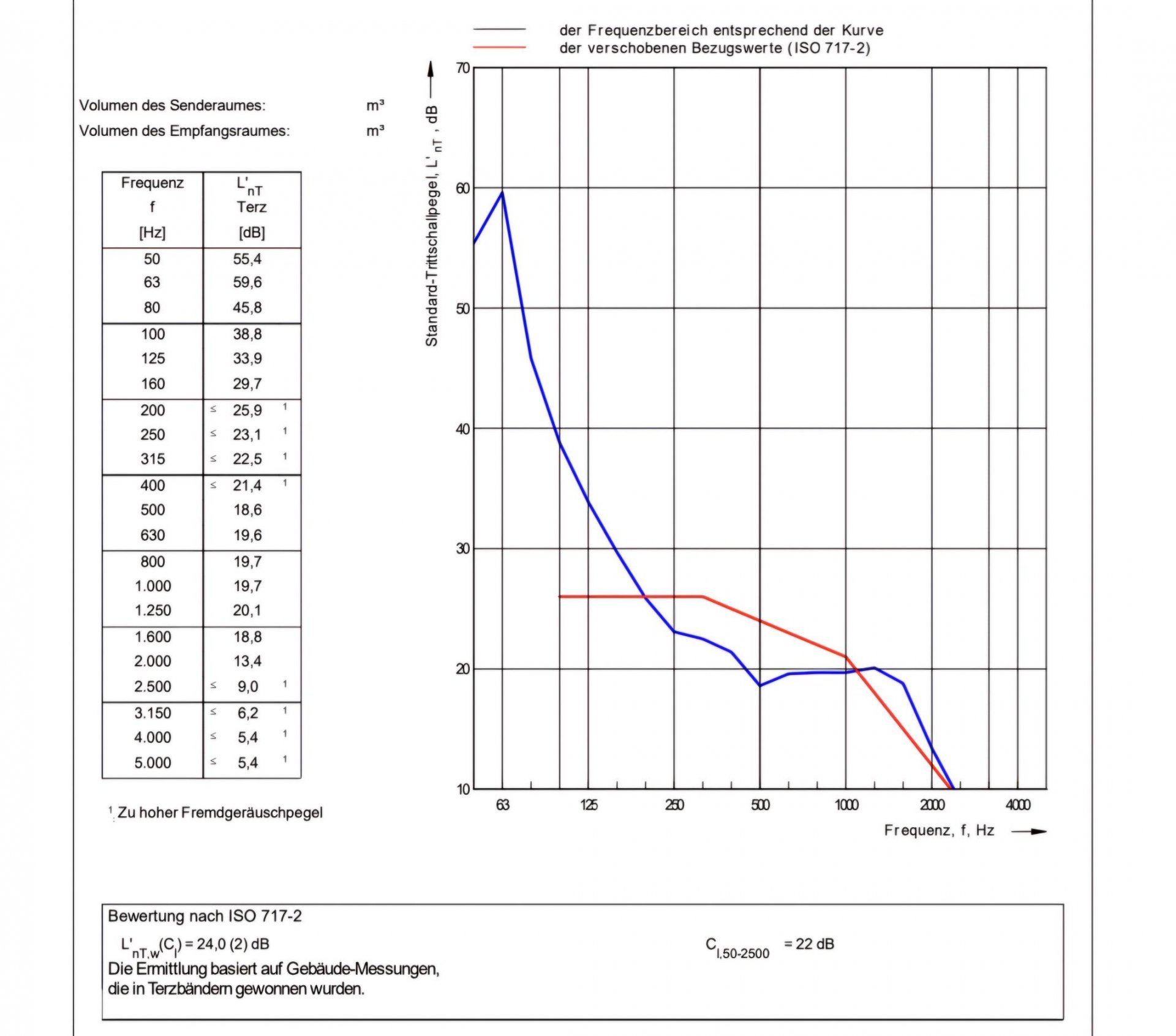

    Hallo, ich höre jeden einzelnen Schritt vom Nachbarn NEBENAN. Ich habe eine Trittschallmessung bereits durchführen lassen, jedoch konnte mit der Gutachter nicht sagen woran es liegt.
    Das Gutachten zeigt in den tiefen Freuqenzen bei 63 Hertz eine Lautstärkenerhöhung von fast 60 dB. Also wirklich sehr laut. (siehe Skala Anhang)
    Weiß jemand von euch woran dies liegen könnte?
    Würde ein Bassblocker in meiner Wohnung was bringen? Oder beim Nachbarn? Wurde eine zusätzliche Vorsatzschale hier Abhilfe schaffen.
    Falls jemand ein ähnliches Messergebnis wie ich hat, wäre ich für jede Info dankbar!

    Zum Beispiel große Hohlräume.
    Ich würde mal bei den Steigleitungen Strom, Wasser, Abwasser, Heizung, Lüftung suchen.
    Sollte man bei diesen Werten recht gut lokalisieren können, auch wenn das bei niedrigen Frequenzen generell eher schwierig ist.

    Ich vermute damit ist eine Bassfalle/Basstrap gemeint.
    Das ist ja eher für die Optimierung der Raumakkustik.
    Körperschall von nebenan reduziert man am besten durch Eliminierung/Entkopplung der Schallbrücke. Also erstmal den Ansatz von Simon verfolgen und herausfinden wo das Problem liegt.
