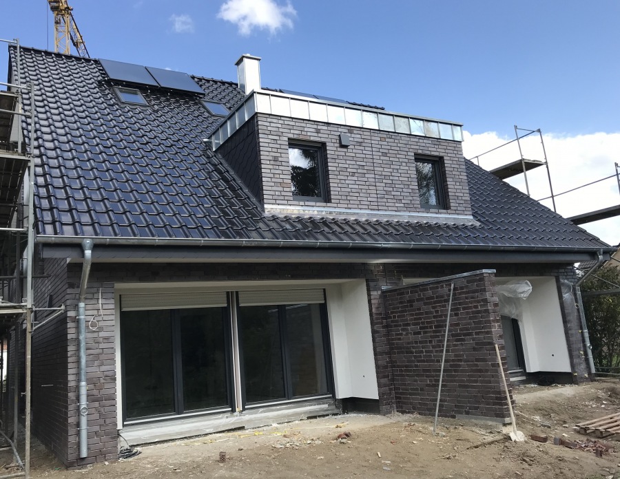

    Anbei noch Fotos die mir der Bauträger übersandt hat.
    Was bringt es jetzt einen Sachverständigen einzuschalten? Kann man an der Situation technisch noch was ändern? Wenn ein Mangel vorliegt, kann man dann die Kosten des Sachverständigen vom Bauträger fordern?
    Gibt es auch Sachverhalte, wo nur eine einseitige Schallübertragung / Schallbrücke möglich ist? Die Nachbarn hören bislang nichts von uns.

    Ein Bild von der Außenanlagen/ Terrasse

    Nach Ihren Fotos - beuge ich mich weit vor und tippe Unverbindlich auf die zugewandten Treppen/Treppenhaus in Erwartung der 'Schelte'

    Bereits beim flüchtigen Betrachten am Handy fällt mir die Fehlerträchtigkeit der Bauweise auf: Die Trennwände werden gemauert und danach erst lagenweise mit Miwo gefüllt?
    Jeder Mörtelbatzen und jeder Bruchstein, der in den Schlitz fällt, ist eine Schallbrücke.
    Ob es Körperschallbrücken gibt, die nur als Einbahnstraße wirken, weiß ich nicht. Mir ist ein solches Konstrukt nicht bekannt.
    Ok, SIL hat recht: eine einseitig an der Trennwand befestigte Treppe überträgt natürlich den Schall nur in eine Richtung. Sie ist der Trommelstock und die Wand das Fell.

    Das ist eine Vermutung Fred, oft bohren die bis durch bzw platzt der letzte Teil ab, was ja nicht sichtbar ist und verwenden keine Schall Entkopplung - Treppen werden ja oft von Subs installiert, die leider wenig Augenmerk auf diese 'Feinheiten' legen bzw Treppen mit Wangenlauf eingestemmt sind äußert 'übertragungslustig'
