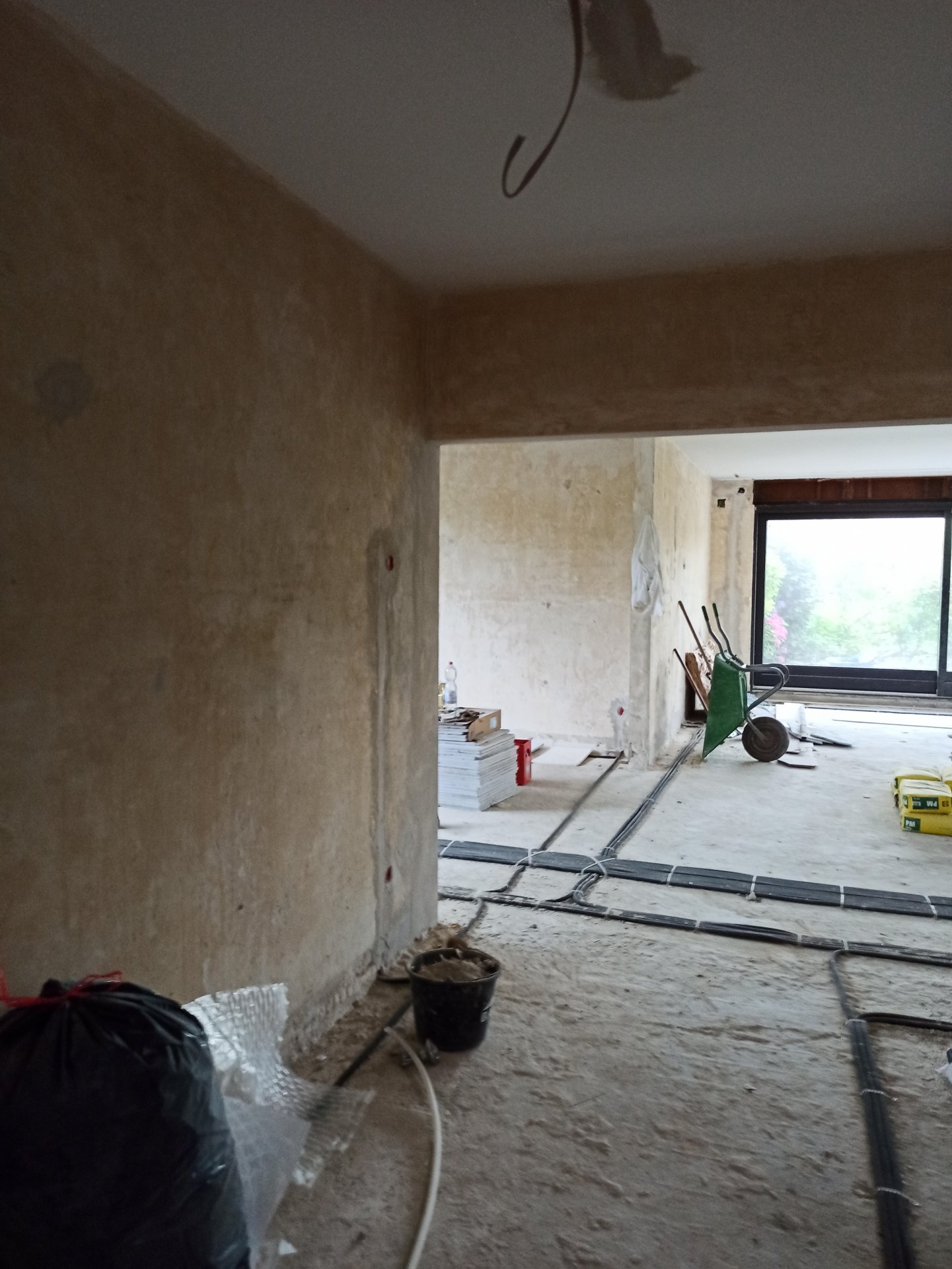

    Ich brauche dringend euren Rat!
    Wir haben aufgrund der begrenzten Aufbauhöhe des Fussbodens das Problem, dass wir keine ausreichende Dämmung für due Fußbodenheizung auslegen können. Beim Auslegen der 20mm Dämmplatten( pur wlg025 )müssen diese zwischen die kabelrohre ausgelegt werden. Kann man auf dem Foto gut erkennen.
    Auf die kabelrohre wird eine Auslegematte als Trittschalldämmung gelegt.
    Leider habe ich zur Stärke der Auslegematte noch keine Informationen.
    Vor der Durchführung
    wurde ich von der Fussbodenheizungsfirma vorgewarnt, dass es durch die kabelrohre zu erheblichen Schallproblemen kommen kann.
    Was kann Ich im Vorfeld tun, damit sich die schallweiterleitung über die kabelrohre minimieren lässt?
