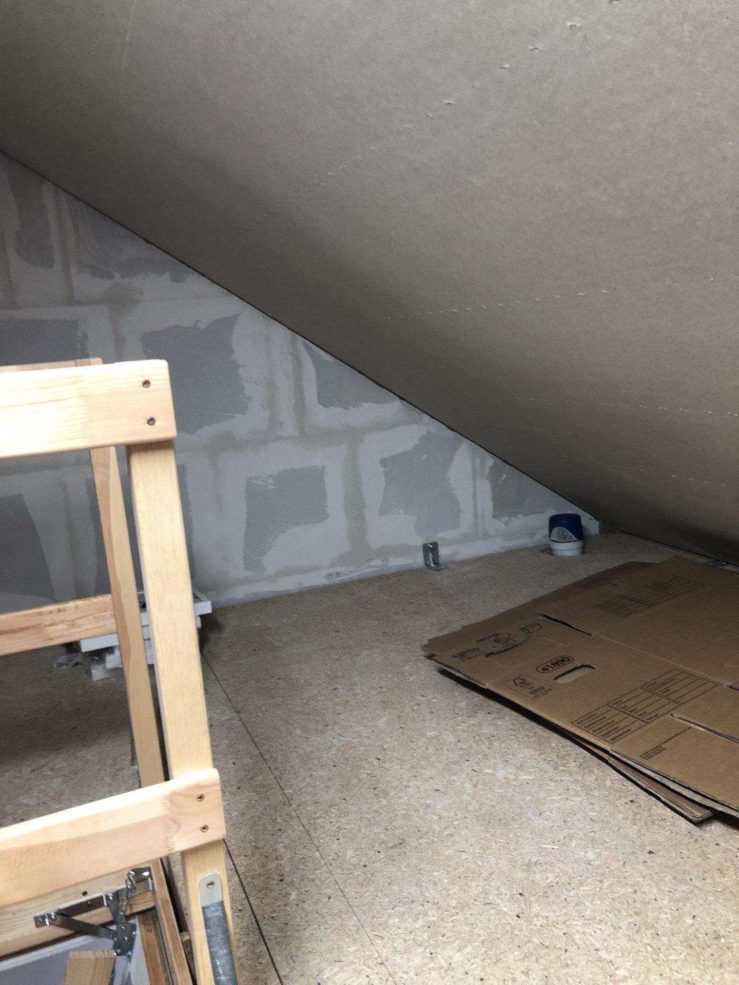

    wir sind kürzlich in eine DHH (BJ 2016) eingezogen und höhren jeden Schritt der Nachbarn, vor allem bei der Nutzung der Treppe (Stahlharfe). Aber auch wenn jemand im EG oder OG läuft, hören wir das.
    Andersrum ist nichts bzw. nur minimal etwas zu hören, aber nicht dieses dumpfe Bum-Bum-Bum (haben wir getestet).
    Kurz zu den bekannten Daten: DHH ohne Keller, getrennte Bodenplatte, zweischalige KS-Haustrennwände 2 x 15 cm mit Rohdichteklasse 2,0, Trennfuge ca. 4-5 cm gefüllt mit Mineralwolle.
    Bilder vom Bau besitzen wir nicht (Vorbesitzer wohl auch nicht mehr)
    Im EG hört man ein lautes, dumpfes Gehgeräusch (Bum-Bum-Bum).
    Im OG hört es sich an, als ob jemand auf dem Dachboden läuft.
    Sonst hört man absolut nichts (keine Gespräche, Fernseher etc.)

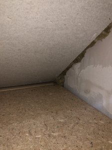

    Komisch ist, wenn wir unser Dachboden betreten, gibt es einen akustischen Unterschied, wenn wir auf der Hälfte des Dachbodens laufen, die zum Nachbarn zeigt. Das wirkt sich bis auf das EG aus - und zwar in Form von diesem dumpfen bum-bum-bum, nur nicht so extrem.
    Auf der anderen Seite, die nicht zum Nachbarn zeigt, verursacht keine Geräusche bei betreten.

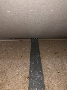

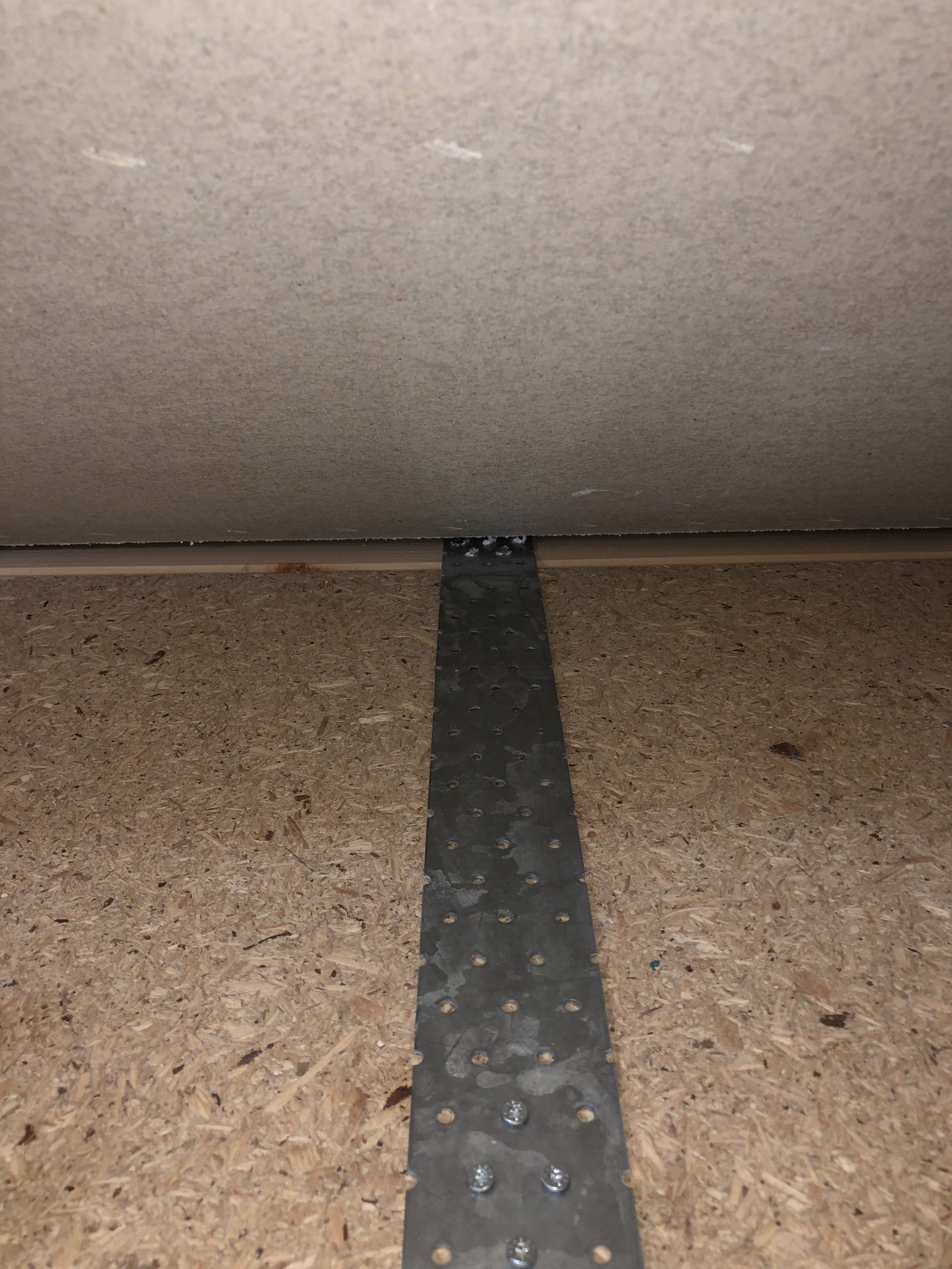

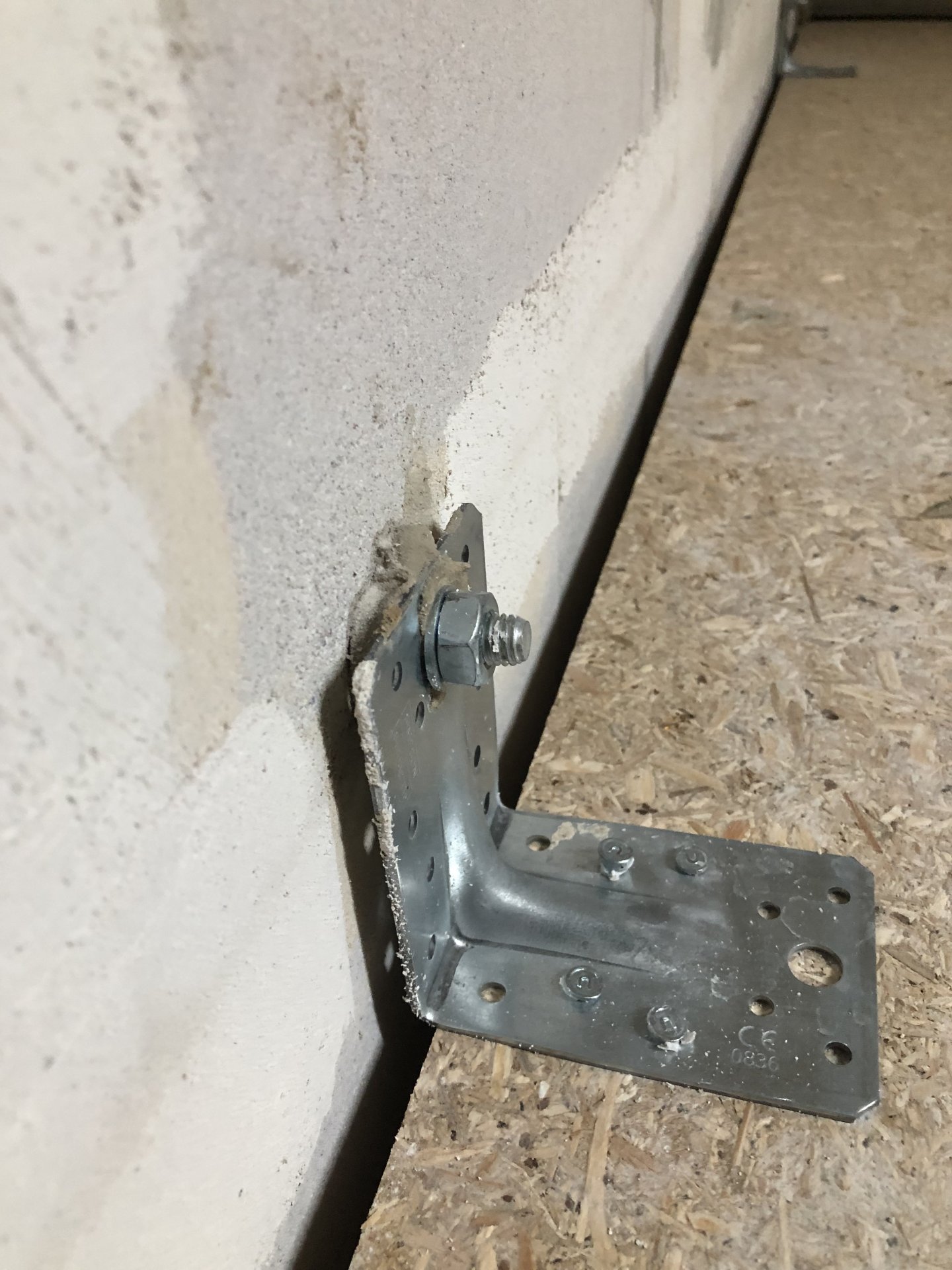

    Die einzige (gewollte) Verbindung, die ich sehe, sind die Fußpfetten. Die sind wohl durchgängig (auch laut Grundriss).

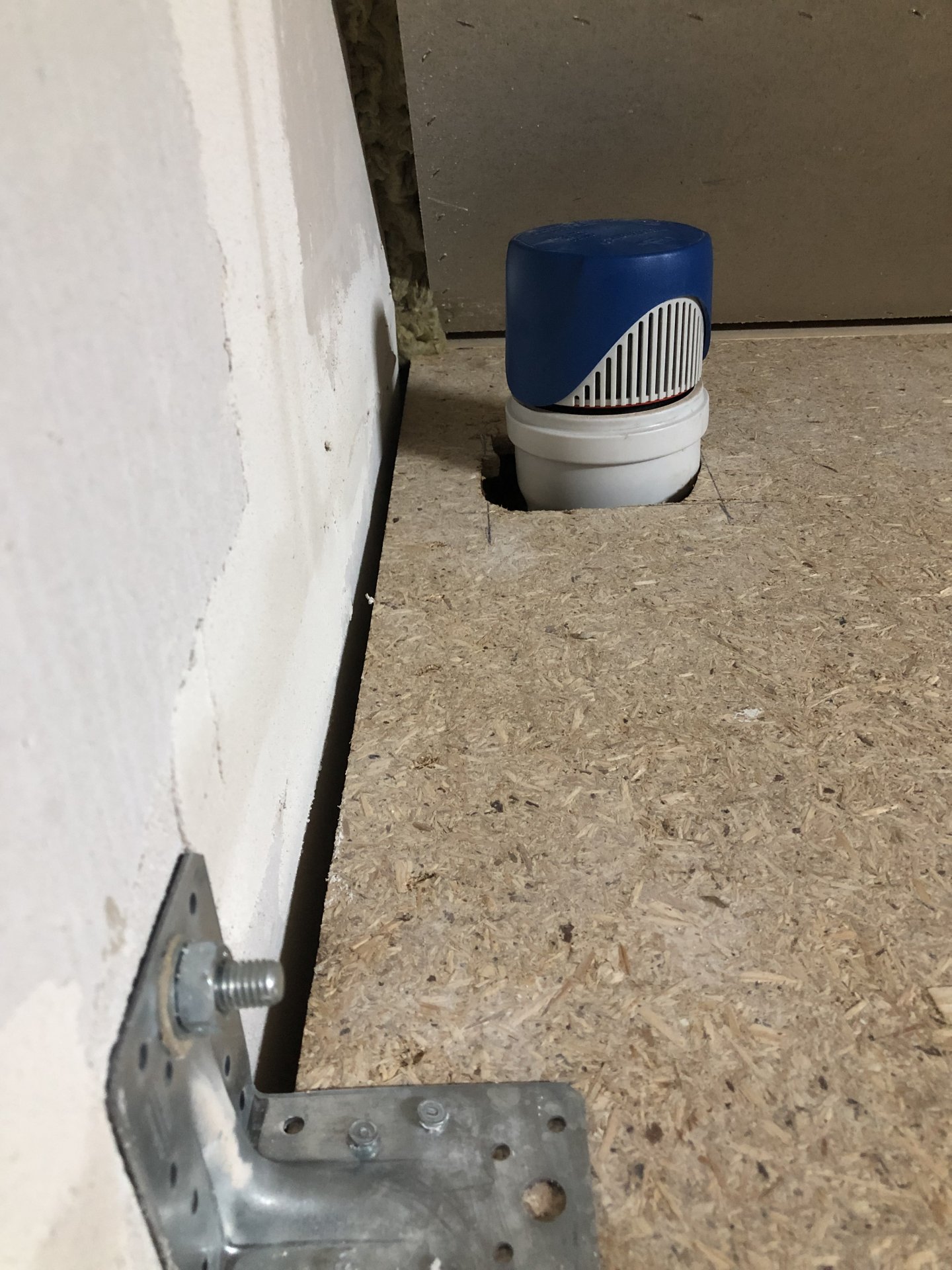

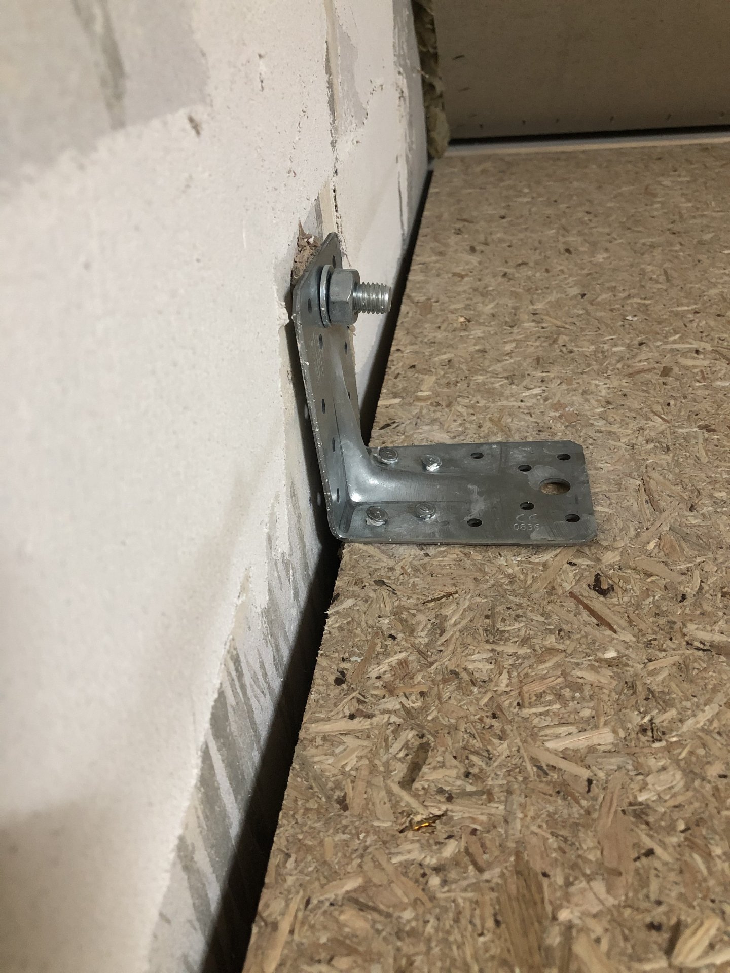

    Die Fußpfetten sind an mehreren Stellen mit dem OSB-Boden verbunden. Aber auch eine Verbindung zw. KS-Wand und OSB Boden existiert mittels Winkel (Bilder sind angehängt).

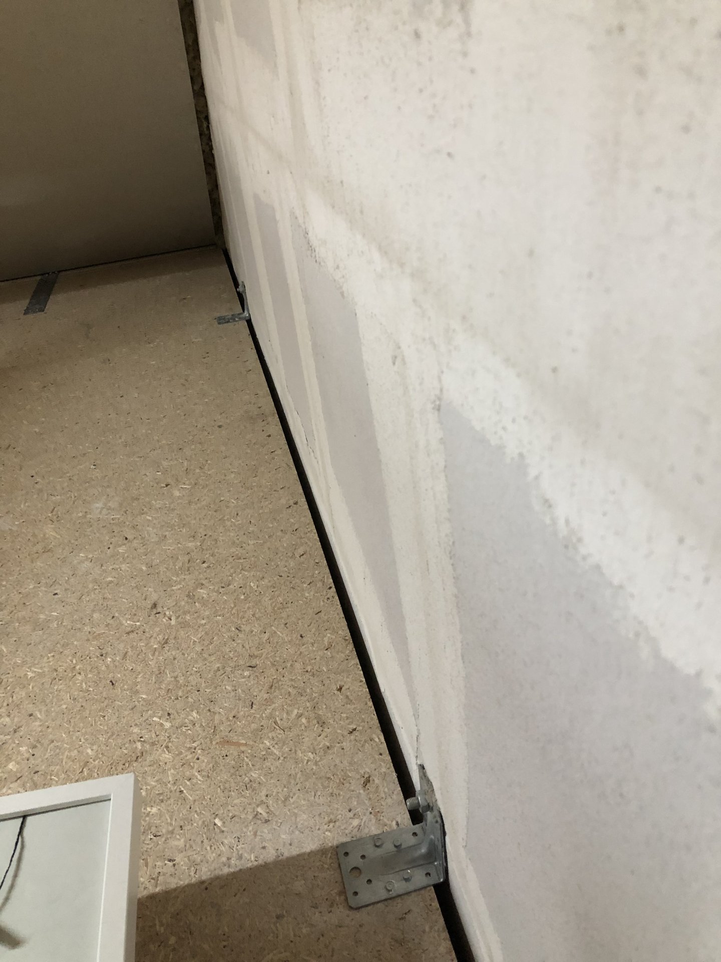

    Der OSB Boden besitzt überall genügend Abstand zur Wand.
    Warum die eine Seite des Dachbodens Geräusche beim betreten versucht und die andere Seite nicht, verstehe ich nicht. Der einzige Unterschied den ich auf dem Dachboden sehen kann, sind die Winkelverbindungen zw. KS-Wand und OSB-Boden. Auf der Seite in Richtung Nachbar berühren die Winkel die KS-Wand, auf der gegenüberliegenden Seite, die ja keine Geräusche verursachen, existiert ein Abstand (Fotos).
    Und die Dachbodentreppe befindet sich auf der Geräusch verursachende Seite.
    Ist das ggf. eine mögliche Ursache?:
    Angenommen die Bodenbeläge, Sockelleisten etc. sind beim Nachbarn nicht fachgerecht verbaut worden, diese verursachen nun eine Schallbrücke, welche den Trittschall über KS-Wand an die Fußpfetten weitergeben und die Geräusche am Ende bei mir landen.
    Oder mit unserem Dachboden ist etwas nicht in Ordnung, da wir ja selbst einen akustischen Unterschied wahrnehmen, je nachdem auf welche Seite des Dachbodens wir laufen.
    Gibt es hier überhaupt eine Chance, die Ursache ausfindig zu machen? Ich würde auch fachliche Unterstützung hinzuziehen, nur an wen wendet man sich am besten? Ein bestimmtes Gewerk...?

    Der Schall geht oft ungeahnte Wege. Die sind aus der Ferne nicht zu erkunden.
    Die Trennung der Bodenplatte, wenn sie den wirklich stattgefunden hat (?), bessert die Schalldämmung nicht. Die kann man durchgehen lassen.
    Zwei gemauerte Giebelwände sollten eine gute Schalltrennung bewirken. Wenn da nicht der eine oder andere Mörtelbazen wäre, der in die Dämmmatte gefallen ist und alle Schalldämmung zunichte macht.
    Eine durchgehende Fußpfette kann eine Schallbrücke darstellen. Aber vor allem ist sie aus Feuerschutzgründen verboten. Selbst die Dachlatten sollen nicht über den Giebel gehen!
    Vermutlich hat das noch nie einer geprüft.

    Das mit der durchgehenden Fußpfetten ist nur eine Vermutung. Ich sehe nicht wo diese endet.
    Sollte sich das mal ein Zimmerer anschauen?
    Sollte ein Mörtelbazen oder ähnliches in die Dämmmatte gefallen sein, würde sich doch die Schallbrücke in beide Richtungen auswirken, oder?
    Der Nachbar hört ja aber nichts. Und auch die Vorbesitzer hätten nie was erwähnt. Allerdings hatten diese den Dachboden auch als Abstellfläche genutzt.
    Bei uns steht er momentan leer - also kein Gewicht auf dem Dachboden. Könnte es evtl. sein, dass durch schweres Gewicht die Schwingung unterbunden wird?
    Eines unserer Kinder erwähnte mal, das an einem Tag, als sonst niemand zu Hause war, es einen sehr lauten Knall gab und das Haus für 2-3 Sekunden vibrierte. Man bildet sich nun ein, dass das damit zu tun haben könnte. Haus hast sich gesetzt etc.
    Denn während der ersten 2-3 Monate, als noch renoviert wurde, konnten keine Trittschallgeräusche wahrgenommen werden.
    Lässt sich die Ursache ggf. durch ein Schallschutzgutachten ausfindig machen? Wobei ein Gutachten wäre ja nicht nötig, nur eine Ursachenforschung.
    Oder gibt es da andere Möglichkeiten? Ich brauche keine Bestätigung das da was zu hören ist, sondern woher das kommt.

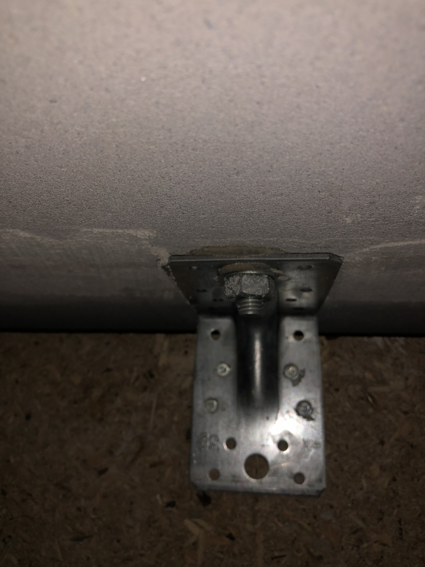

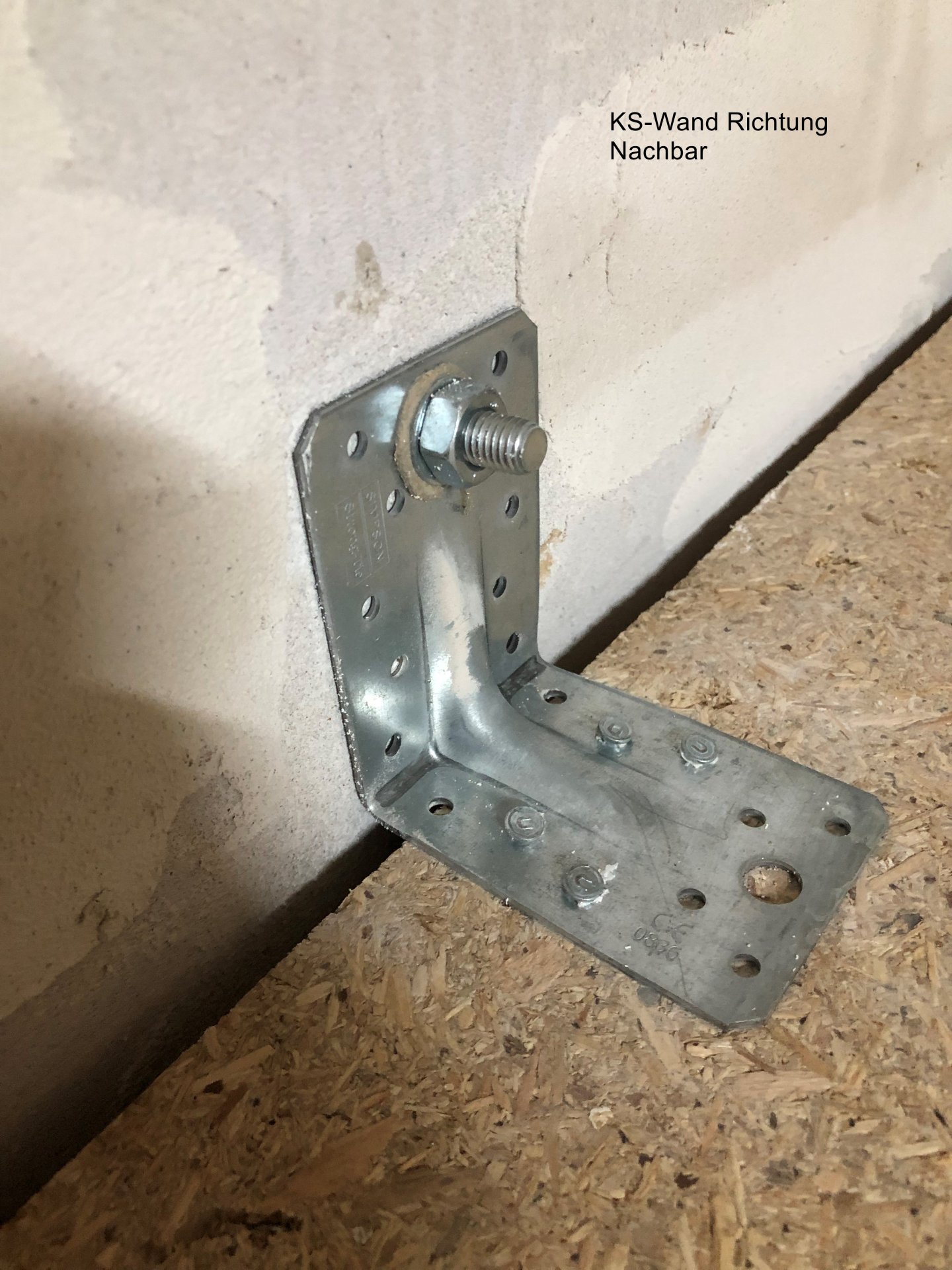

    Ups: gerade mal Eure Fotos gesehen: Die Blechwinkel an Euren Holzwerkstoffplatten sind natürlich auch nicht State of the Art.
  9. JPD
    JPD
    04.06.2021
    Diese Blechwinkel sind ja direkt an der Wand befestigt und nicht entkoppelt. Sollte die Wand schwingen, gibt es diese Vibrationen ja direkt an den OSB-Fußboden weiter. Auch diese Blechschienen, die mit den Fußpfetten verbunden sind, sind einfach nur verschraubt.
    Wenn ich das versuchen möchte diese Verbindungen zu entkoppeln, mit was mache ich das am besten? Der Winkel ist ja mit (ich nehme es an) einem Schlagbolzen an der Wand befestigt und zusätzlich verklebt - so sieht es für jedenfalls aus.
    Zwischen Winkel und OSB-Platte müsste man doch etwas unterschieben können. Vorausgesetzt ich bekomme den Winkel gelöst. Dieser wurde ist Nägeln befestigt.
    Der Gedanke mit dem Dacht kommt mir ja schon die ganze Zeit, da es sich teilweise so anhört als ob jemand auf dem Dach laufen würde.
