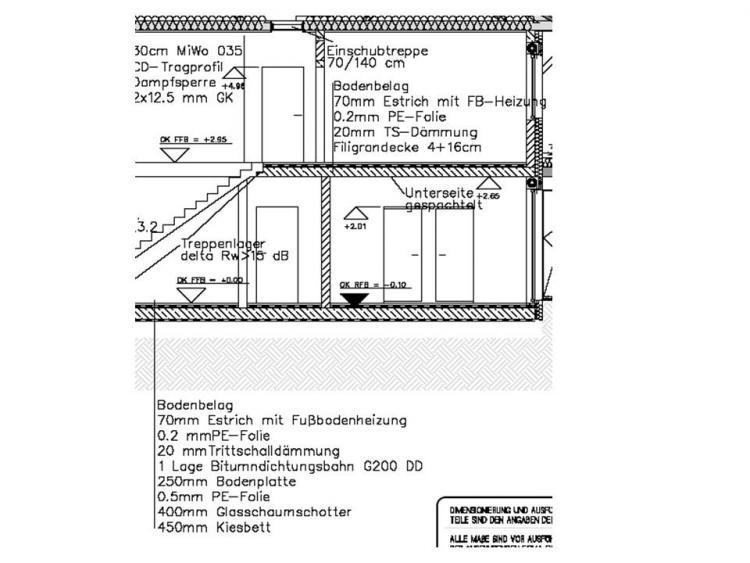

    vorab: Das Thema resultiert aus dem Thema "Laminat klicken oder vollflächig verkleben"
    Stand: Ich werde Laminat entsprechend Herstellerrichtlinie auf Estrich mit Fußbodenheizung verlegen, unter der Ebene mit dem Heizestrich liegt eine 2 cm starke Trittschalldämmung und darunter die Geschossdecke bzw. die Bodenplatte. (Unter der Bodenplatte liegt dann Technopor)
    Es liegen keinerlei Verrohrungen (Wasser / Abwasser) im Estrich oder der Trittschalldämmung darunter , aber es liegen zahlreiche Elektroinstalltionen (Kabel / Kabel im Leerrohr) in der Ebene der Trittschalldämmung und die Elektroinstallationen bauen bis zu 35 mm an einzelnen Stellen auf bzw. liegen sehr nah an den Innenwänden.
    Aussage meines Planers: Kein Problem bei Elektroinstallationen, da darüber noch die FBH bzw. der Heizestrich kommt und die Elektroinstalltionen elastischer als Verrohrungen snd.
    meine Befürchtungen:
    - Die Trittschalldämmung und der Randdämmstreifen sollen den Estrich "einrahmen" , aber an der Stelle der Elektroinstalltion ist keine Trittschalldämmung mehr und folglich könnte eine Schallbrücke entstehen. (Ich werde darauf achten, dass der Randdämmstreifen die Elektroinstalltionen korrekt von der Wand trennt.)
    - Die Elastizität bzw. das Setzungsverhalten der Elektroninstallation ist ein anderes als das der Trittschalldämmung und folglich setzt sich in diesem Bereichen der Estrich anders. (laut LV: Estrich CT mit Estrich- Gitter- Bewehrung; Stärke des Estrich: 70 mm) Kann der Estrich in den Bereichen der Elektroinstalltionen Schaden nehmen bzw. brechen?
    meine Bitte:
    Meinungen bzw. Normverweise
    Danke!

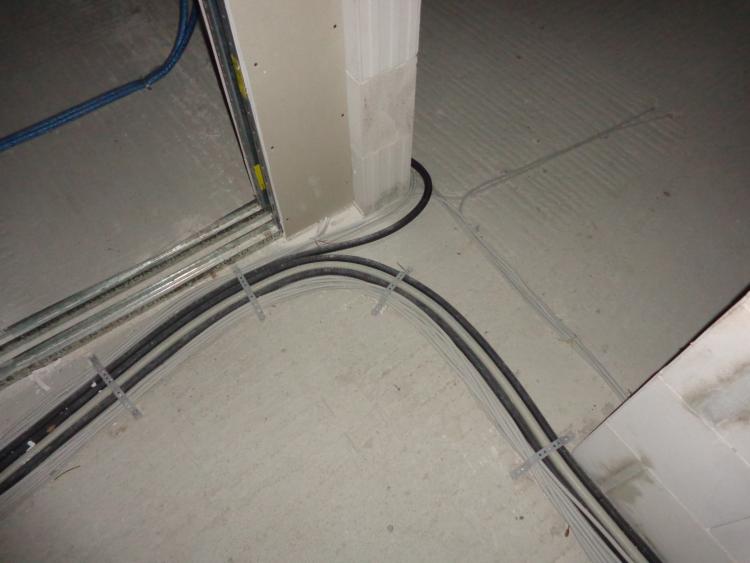

    noch ein Bild

    Leitungsführung ist falsch! Da gehören 20 cm Platz zwischen Wand und Kabel damit dich der Estrich dort wieder abstützen kann.

    @rolf: anbei ein Auszug aus dem Werkplan
    @H.PF: Ist auch meine Meinung als Laie - lässt sich mechanisch erkl Auszug aus Werkplan_Trittschalldämmung.jpg ären. Ist das Erfahrung oder ist das in einem Dokument schriftlich festgehalten?

  8. #8 Gast036816, 14.10.2013
    sieht eher nach dem entwurfsplan (schnitt) aus, in dem der bodenaufbau eingetragen wurde. ausführung ohne ausführungsplanung???
    was hier erforderlich, ist eine ausgleichsschicht, in der die Installationen liegen. da die die 20 mm trittschalldämmung gleichzeitig die trägerplatte für die fussbodenheizung ist, ist eine unterbrechung der trägerplatte kritisch.
    ich sag mal planungsfehler.

    Wenn Da Installationen bis zu 35mm hoch liegen, gehört da eine Ausgleichsschicht von 35mm hin. Darüber dann ununterbrochene 20mm Trittschalldämmung.
  10. #10 feelfree, 14.10.2013
    feelfree
    feelfree Gast
    Außerdem sind die Leitungen nicht normgerecht verlegt. Wie H.PF schrieb, Abstand zur Wand einhalten. Und NYM ohne weiteren Schutz gegen Beschädigung ist auch irgendwie fragwürdig.

    @rolf aib: Das ist der Ausführungsplan meines Architekten. (einer der Ausführungspläne; LP1 - LP 8 beauftragt meinerseits)
    technisch gilt also folgendes: Schicht geschlossen über den Installationen ausführen, richtig verstanden? Wo steht das? (Ich möchte meinem Planer nicht sagen "Falsch", sondern "Falsch" nach "XYZ" und erbitte Abstellung bzw. Umplanung.

    Verlegezonen: DIN 18015-3:2007-09 Kap. 3.4

    ich bleibe dabei - der schnitt ist ein auszug aus der entwurfsplanung mit Ergänzung der bodenaufbauten, der schnitt eines werkplans beinhaltet mehr informationen als dieser hier.
    du musst deinem planer nicht begründen oder für ihn klären, dass das mangelhaft ist, er muss dir begründen, dass es mangelfrei ist - stichhaltig und nachvollziehbar. machen wir immer so, reicht dann nicht.
    du hast 20 mm dämmung und 35 mm installationen. da gilt das erste physikalische gesetz - wo ein körper ist, kann kein zweiter sein.
    wenn auf die 35 mm der heizschlauch der fußbodenheizung kommt, bleibt noch eine überdeckung von 35 mm estrich über dem schlauch, bei zementestrich deutlich zu wenig. durch die querschnittsänderung neigt der estrich zur rissbildung. jetzt trägst du deinem planer die mängel vor und er soll dir nachweisen, dass das nicht der fall und seine planung den anerkannten regeln der technik entspricht - schwarz auf weiss!
