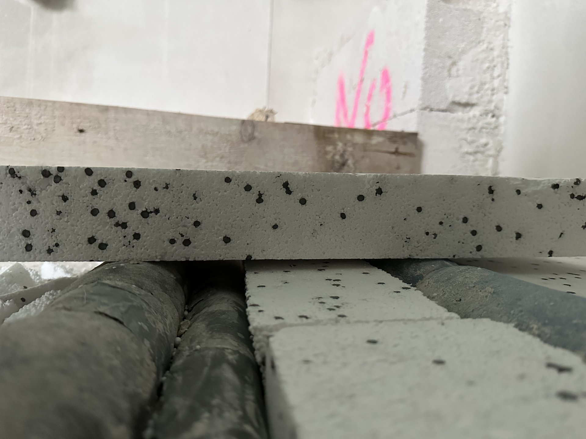

    Hallo liebe Experten.

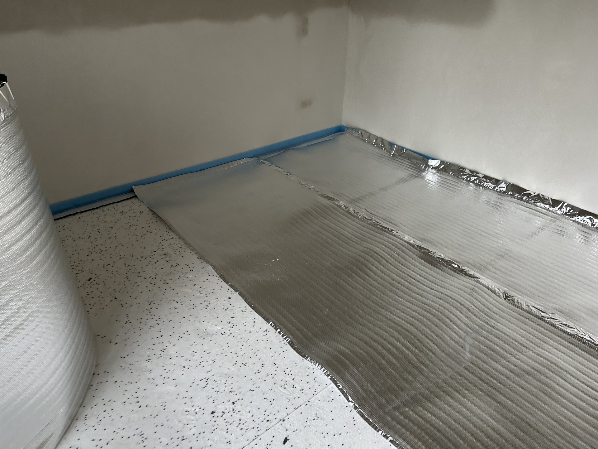

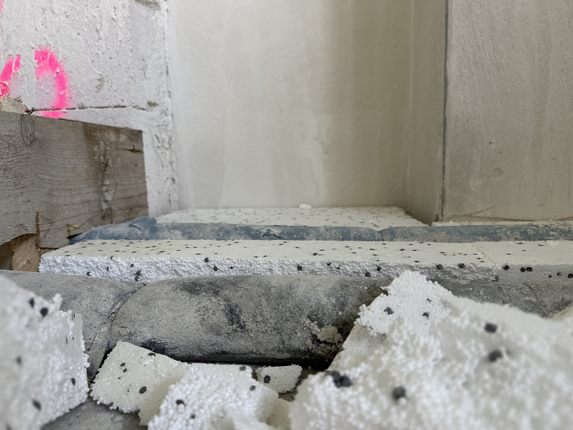

    wir bauen aktuell mit GU, aktuell wird die Dämmung auf Rohfußboden verlegt und demnächst soll der Estrich kommen.
    Der Fußbodenaubau im OG beträgt 13cm ( musste wegen Planungsfehler des GU bei Treppe/Deckenhöhe reduziert werden.
    Vereinbart im Vertrag war:
    „schwimmender Estrich im DG bestehend aus: 6cm Styropor mit Trittschalldämmplatten, einer Schrenzlage, Randstreifen und einer 6cm dicken Estrichschicht“
    6cm brauchen wir zur Überdeckung der Rohre, dann FBH, im Bad Fliesen (1,5cm). Somit alles ziemlich eng bei der Aufbauhöhe..

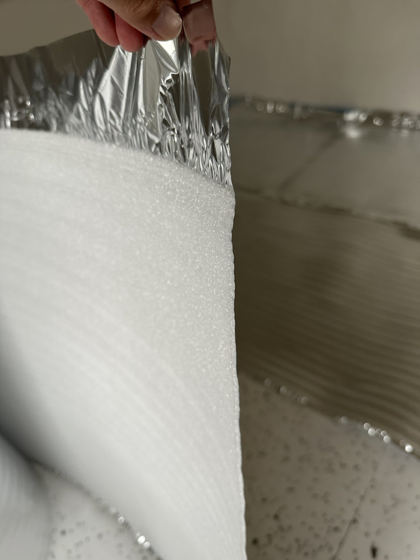

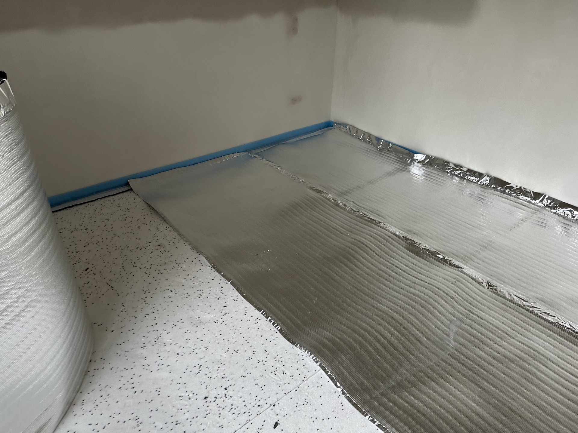

    Jetzt wurde 6cm Styropor DEO verlegt, darauf die Folie. Auf Nachfrage wo denn die Trittschalldämmung sei, hieß es, dass diese komme (wurde offensichtlich vergessen..).

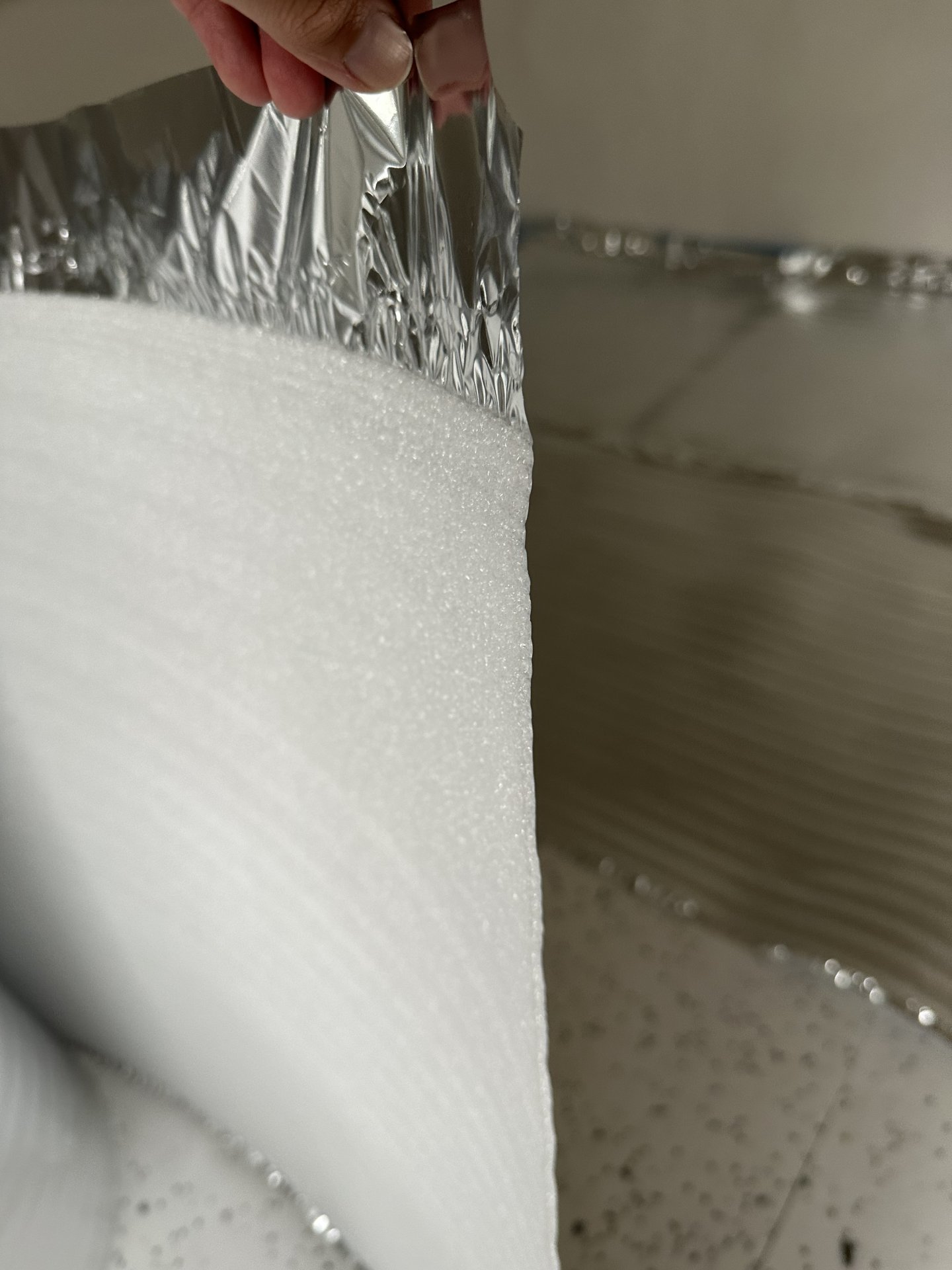

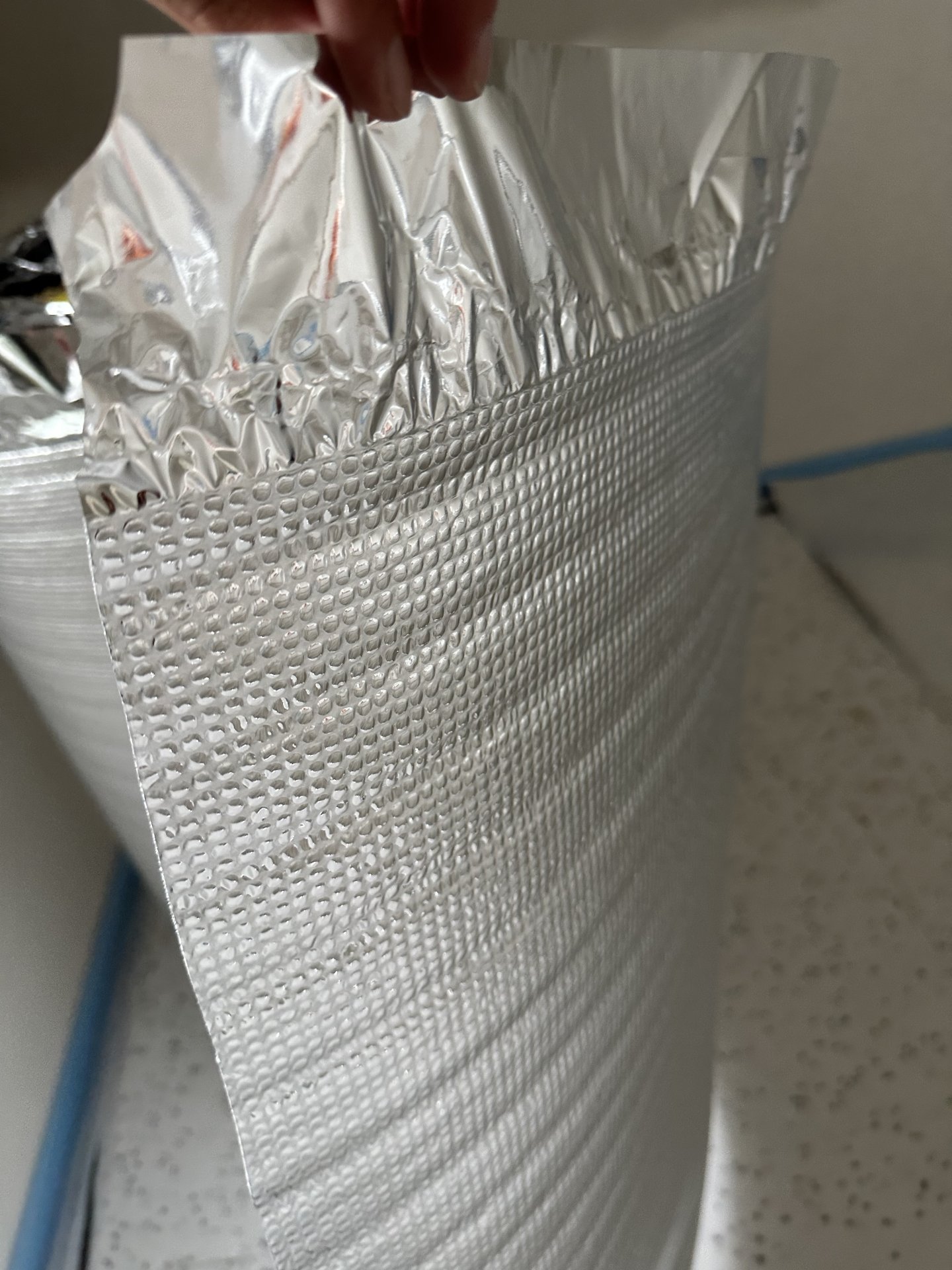

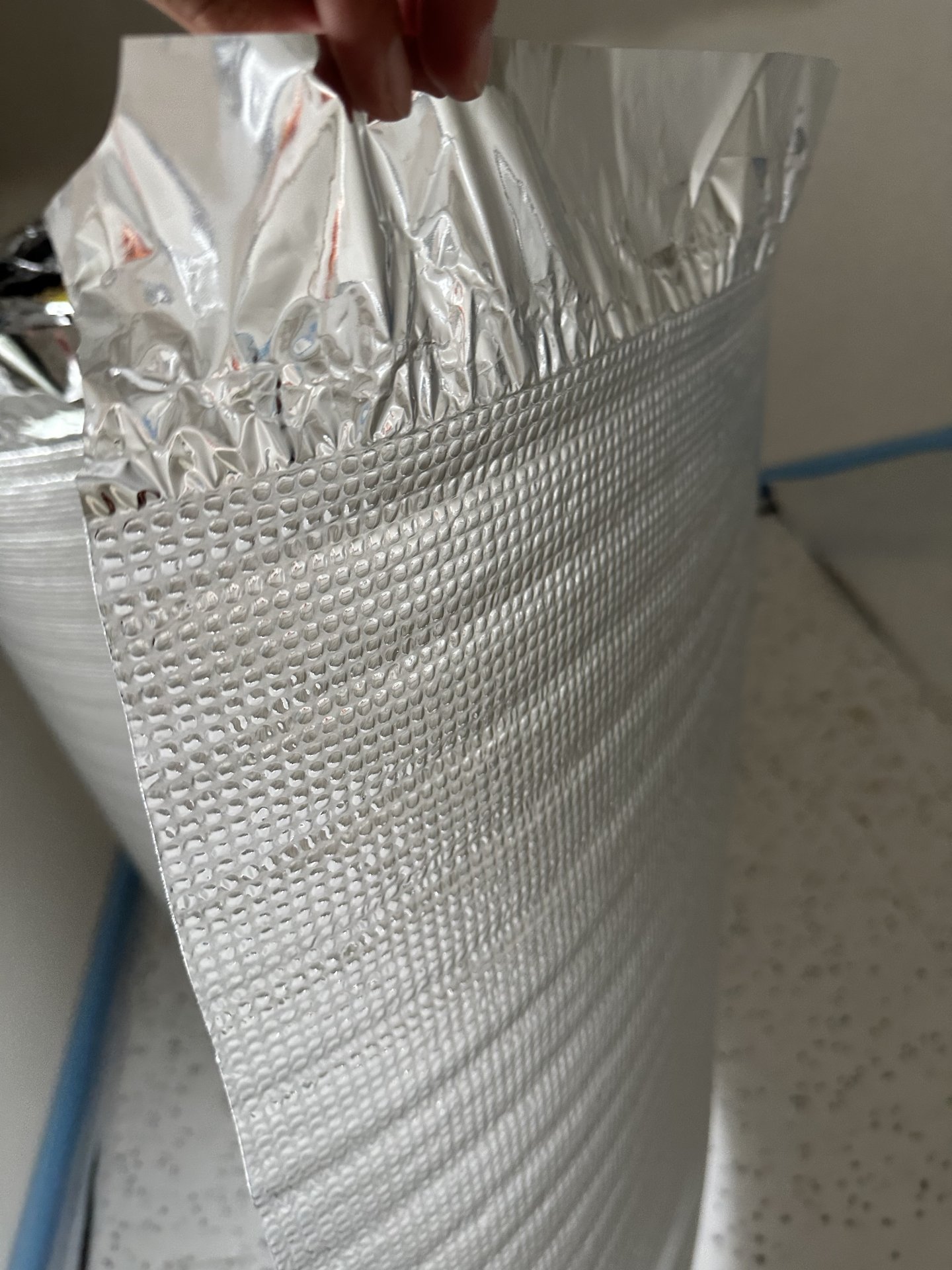

    Heute wurde dann begonnen die TSD zu verlegen, siehe Bilder. Für mich ist das eine Alu-Trittschalldämmung die eigtl. unter den Bodenbelag kommt.
    Ist diese TSD für unter den Estrich geeignet? Wird sie irgendeinen relevanten Effekt haben?
    Welche Optionen gibt es bei der Aufbauhöhe?
    Als ich mit dem BSV bzgl. der fehlenden TSD gesprochen habe, meinte er dass diese nicht notwendig sei…über die nun verlegte TSD konnte ich mit ihm noch nicht sprechen.
    Vielen Dank für die Hilfe!

    Liegen auch Leitungen auf der Rohdecke?
    In der Trittschalldämmung dürfen nämlich keine liegen.
    Ich würde dem GU mitteilen, dass ich den geforderten Schallschutz nachprüfen lasse. Dann wird er sich schon Mühe geben.

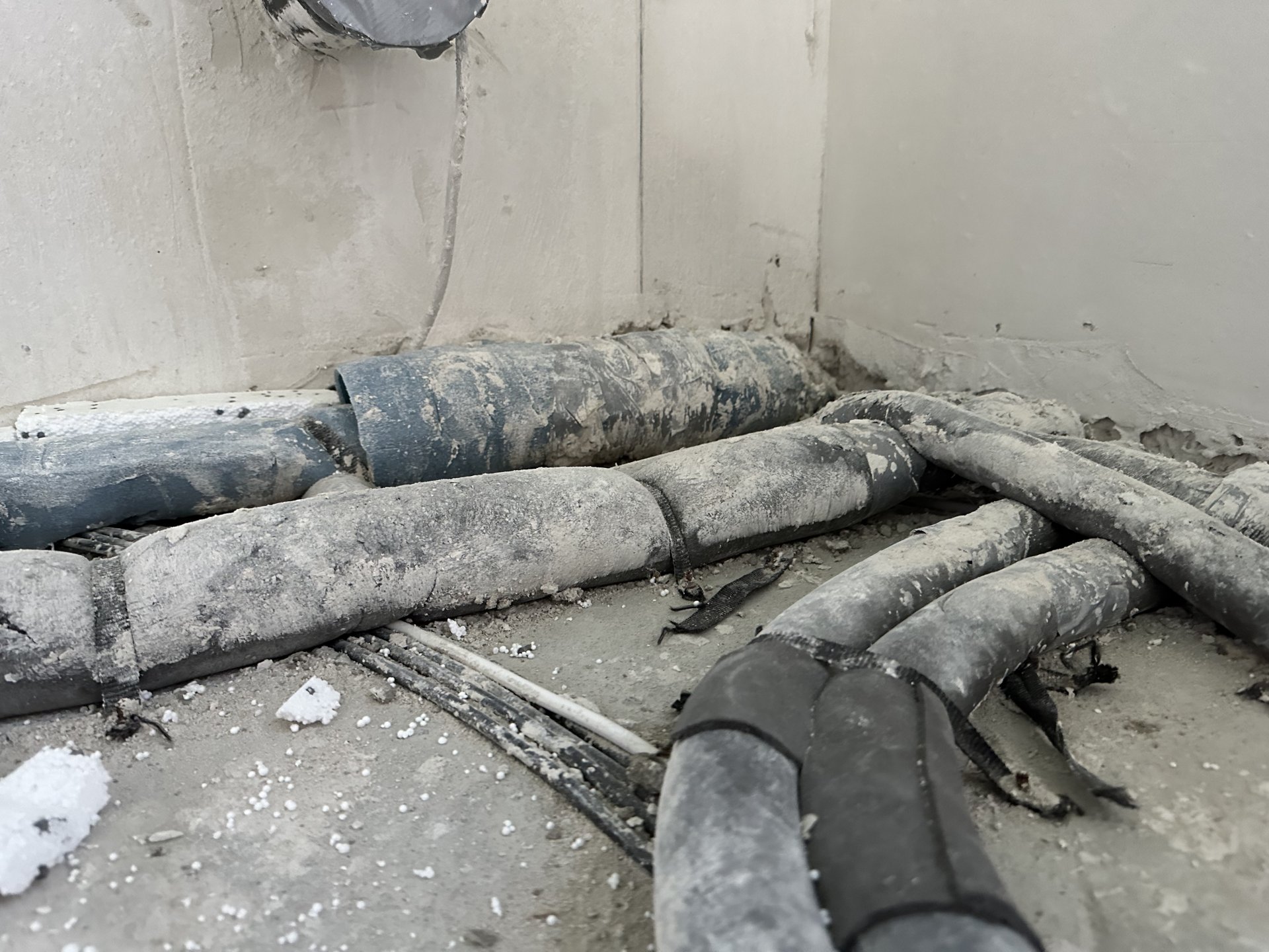

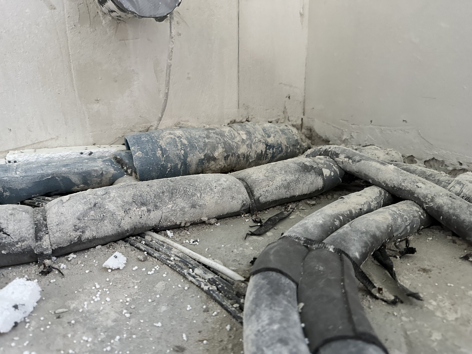

    Ja es liegen Elektroleitungen sowie Abwasserrohre und Vor-/Rücklauf der FBH auf dem Boden. Die Dämmung geht bis Höhe dieser Rohre (eben 6cm). Darauf dann die verlegte Alufolie mit Noppen (sieht aus wie in der Versandtasche..).
    Für eine Tackerplatte ist somit eigtl. kein Platz. (6cm Dämmung, 1,6?cm FBH, 1,5cm Fliesen; bleiben 3,9cm Estrich über FBH)
    Was bedeutet "geforderter Schallschutz". Ist dies gesetzlich gefordert? (DIN o.ä.)
    Ich sehe bei der Aufbauhöhe nur keine wirkliche sinnvolle Möglichkeit. Man müsste ja 2-3cm für TSD / Tackerplatte gewinnen.

    Oder Noppenplatte mit 15mm statt Tackerplatte.

    Genau die sollen die komische Folie weglassen und mit Noppenplatten mit Dämmkschierung arbeiten.

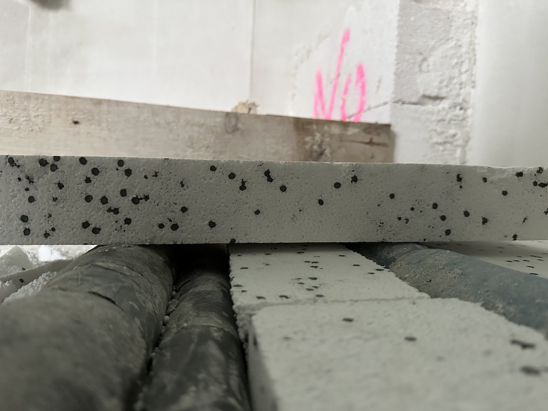

    Und warum wurde die DEO-Dämmung nicht dünner ausgeführt, wie dick ist denn die dickste Leitung?
    Schallschutz DIN ist DIN 4109
    Estrich hat auch ne DIN
    Du kannst also gleich zwei Mängel anzeigen, bei deneb der GU erstmal darlegen müsste, wie er die DINs einhält.

    - BSV bestätigt, dass die verlegte "Trittschalldämmung" für auf den Estrich / unter den Bodenbelag ist und unter dem Estrich nichts zu suchen hat / nichts bringt.
    - Er sieht aber kein Problem bei fehlender TSD, da ja normale Dämmung vorhanden ist...
    - BSV wurde von seinem Chef zurückgepfiffen und angehalten keine weiteren Aussagen zum Thema Trittschalldämmung zu tätigen aus "Haftungsgründen"

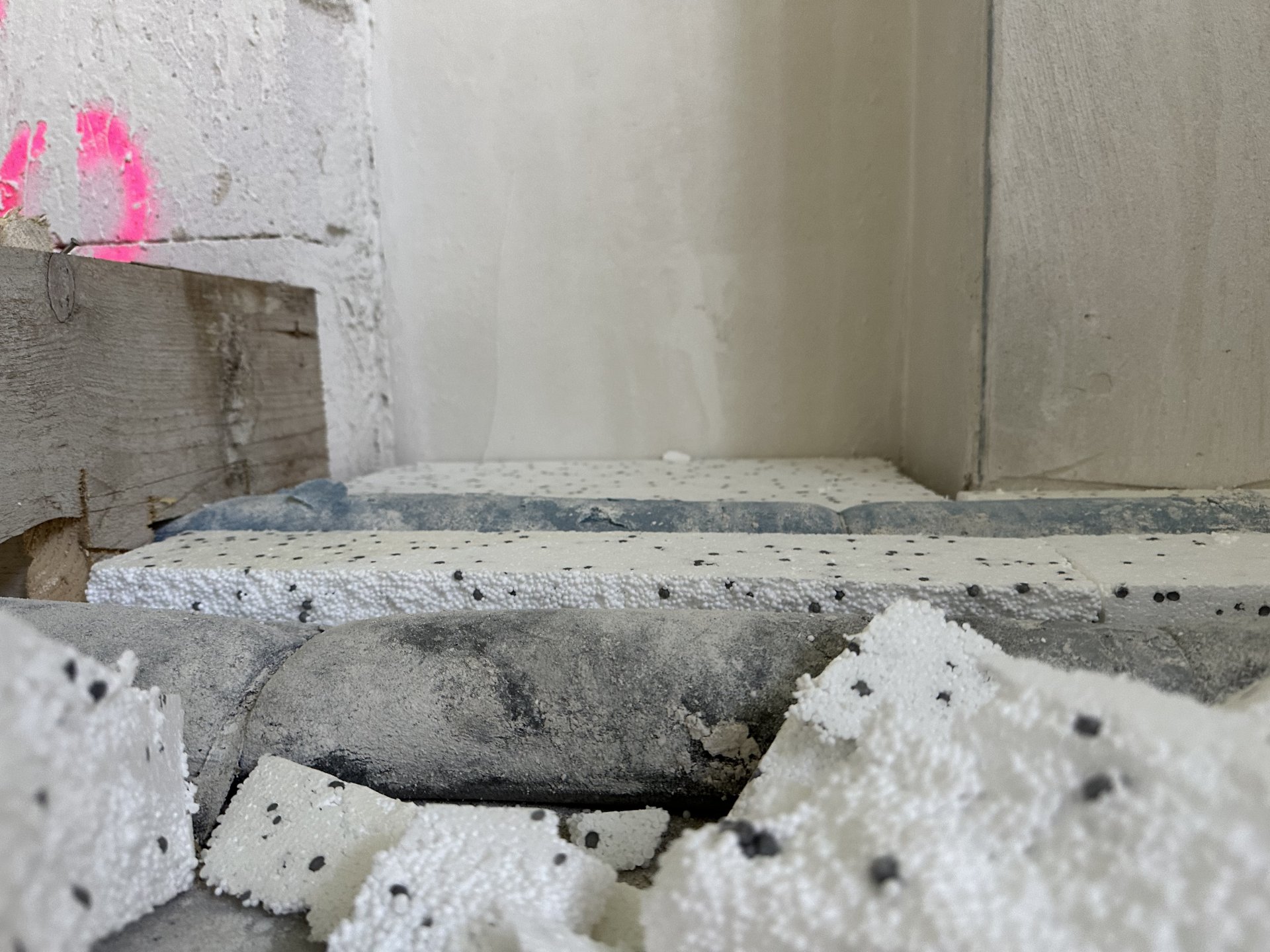

    Vor- und Rücklauf zum HKV wurden bereits auf 50% Dämmung reduziert, das sind nach meiner Messung ca. 4cm. Kaltwasserleitung und Elektro-/Sat-/Netzwerkkabel sollten auch passen.
    Die Warmwasserleitung (zu Waschbecken und Badewanne/Dusche) ist aber dtl. dicker gedämmt (ist das notwendig?), hier messe ich ca. 7cm.
    Das Abwasserrohr Richtung Badewanne/Dusche ist auch ca. 6,5-7cm. Außerdem ist am Fallrohr-Anschluss ein Stück des Abwasserrohrs dtl. größer, ca. 12cm.
    Außerdem gibt es eine Überkreuzung der Wasserleitungen über die Vor-/Rücklauf mit Höhe 9cm.
    Diese Stellen werden ja aber auch bei 6cm problematisch sein...richtig? Hier weiß ich nicht wie die Ausführung aussehen soll.

    Wenn ich es richtig verstanden habe, dürfen die Rohre ja nicht über die Dämmung stehen. Dann hätten wir doch auch mit dem geplanten Aufbau ein Problem, richtig?
