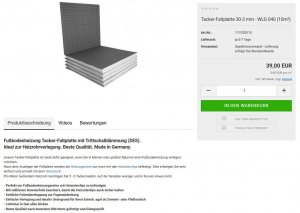

    für die Elektroinstallation plane ich NYM-Leitungen und für die Daten 25er FBY Rohre.
    D.h. die Installation ist maximal etwa 25 mm dick. Ist für den Fall eine 30 mm dicke Trittschalldämmung passend (siehe Foto)? Die Trittschalldämmung soll für die Installation ausgeschnitten werden und dann wieder verfüllt werden.
    LG Peter

    untere Lage:
    Unterdämmung = Wärmedämmung = z.B. steife PS-Platte, Dicke z.B. 3 cm, bzw. nach Wärmeschutznachweis (das ist Platte, die für die Leitungen ausgeschnitten werden kann, kann auch mehrlagig sein),
    darüber dann die:
    Trittschalldämmung = z.B. eine geignete Tackerplatte, Dicke z.B. 3 cm, bzw. nach Schallschutznachweis (die darf nirgends ausgeschnitten werden)
    dann eine:
    Trennlage,
    darauf kommt der:
    Estrich
    Das wären mal die Basics.

    Also die Bodenplatte soll von außen auch mit einer XPS Dämmung versehen werden.
    Brauche ich dann die Unterdämmung wirklich noch? Die Tackerplatte isoliert ja auch noch, oder?
    oder gibt es für das unterste Geschoss eine ein Tackerplatte die bessere Wärmeisoliereigenschaften und weniger gute Schalldämmeigenschaften hat?
    Wenn ja, wie nennt man die dann?

    Die Tackerplatte reicht.
    Einfach direkt auf die Bodenplatte setzen.
    Allerdings musst du dann leerrohre für elektrik und deine sanitärleitungen schon in der Bodenplatte in die Bewehrung mit einsetzen und mit vergießen! Vergiss das blos nicht!!!!!

    Jo ist so ziemlicher Standard, also 3+3+6cm Estrich + 2cm Bodenbelag macht den üblichen 15cm Bodenaufbau.
    Da läuft auch mal eine Zuleitung zum Heizungsverteiler oder Kabel kreuzen, also 3cm sollten es schon sein.

    Du kannst auch auf die Tackerplatte verzichten und die Heizschlangen über Estrichgitter befestigen, spart dann 3cm.
