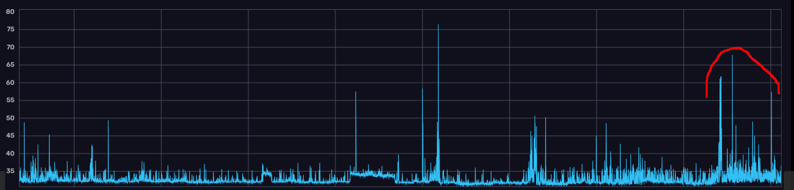

    Etwas brauchbares, ja vielleicht. Ich werde mir demnächst einen Schallpegelmesser mit Frequenzanzeige von unserem Beauftragten für Arbeitssicherheit in der Firma ausleihen. Hast du auch meinen letzten Absatz nicht gelesen?

    Mit meinem ausgeliehenen Schallpegelmessgerät konnte ich nicht viel erreichen, die Ausschläge waren so um die 38 dB obwohl der Trittschall sehr deutlich hörbar war. Außerdem beziehen sich die Werte der DIN meinem Verständnis nach auf die genormten Trittschallgeräte, welche dann in der Wohnung über dir aufgebaut werden. Somit sind die eigenen Messungen eigentlich für die Katz.

    So, ich habe nach 5 Monaten Wartezeit endlich das Schallschutzgutachten erhalten. Dieses ist leider wie befürchtet positiv für den Bauträger ausgefallen. Die DIN 4109-5 wird also eingehalten.
    Trittschall Wohnungstrenndecke Schlafzimmer (mit abgehängter Decke): L`n,w(C_l) = 33(4) dB
    Trittschall Wohnungstrenndecke Zimmer 2 (keine abgehängte Decke): L`n,w(C_l) = 30(1) dB
    Es wurde eine normgerechte Messung nach DIN EN ISO 16283, Teil 2, Fassung 2018 durchgeführt, obwohl diese eigentlich zurückgezogen worden ist. Wundert mich etwas, aber ich bezweifel dass das viel geändert hätte. Die wurde nämlich durch die DIN EN ISO 16283-2:2020-11 ersetzt.
    Gemäß Norm 4109-5:2020 wird ein Norm-Trittschallpegel von L`n,w ≤ 45 dB gefordert und wird offensichtlich mit 33 dB und 30 dB eingehalten.
    Die Kurve geht allerdings ziemlich steil bergauf, aber die Frequenzen unter 100 Hz werden ja wie bekannt nicht berücksichtigt in der Berechnungsmethode DIN EN ISO 717-2 von 2006.
