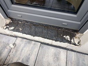

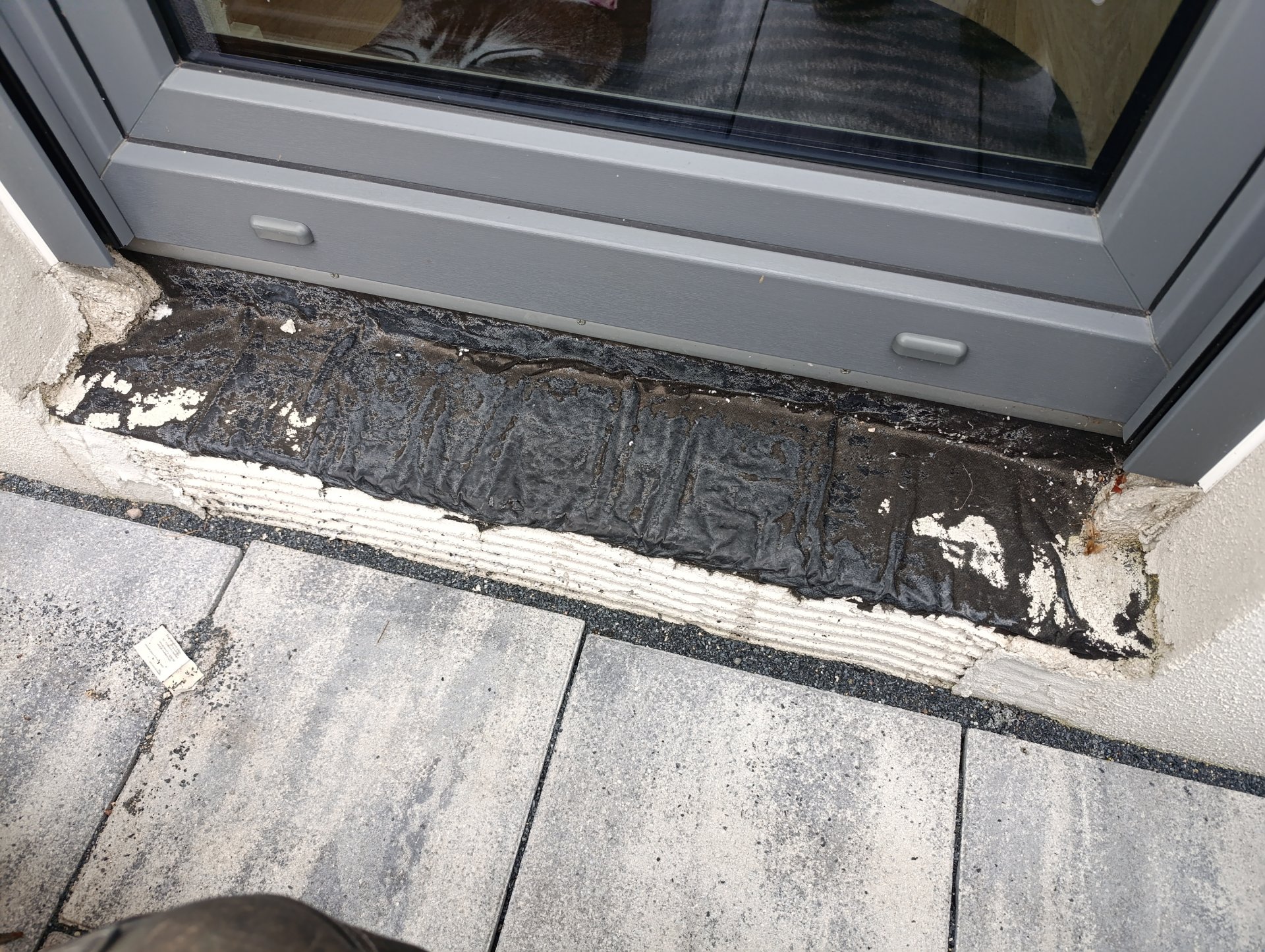

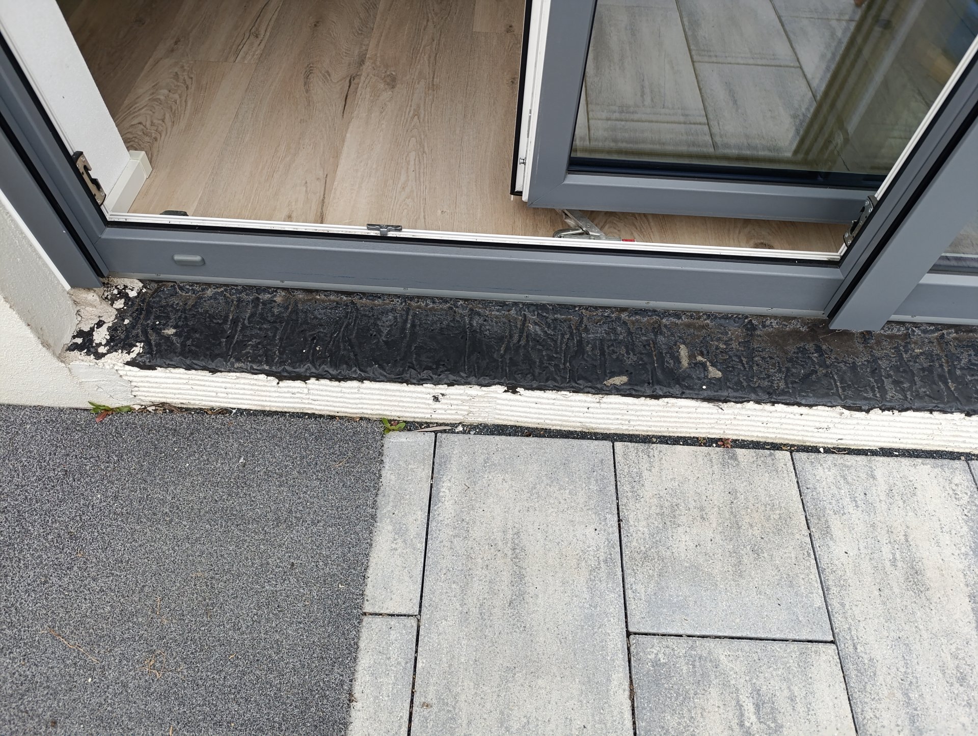

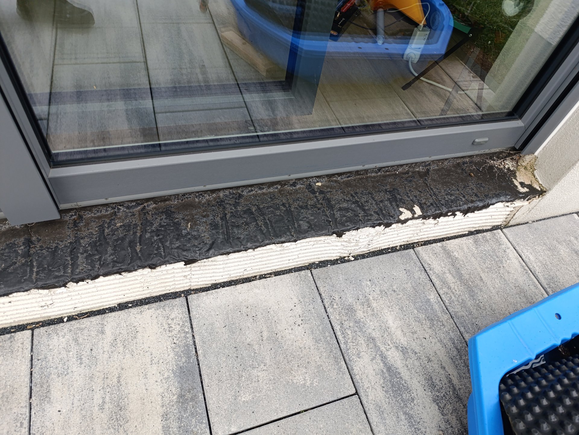

    ich bin neu hier und wollte auf diesem Wege um Rat fragen. Ich bin zuversichtlich, dass mir hier geholfen werden kann.

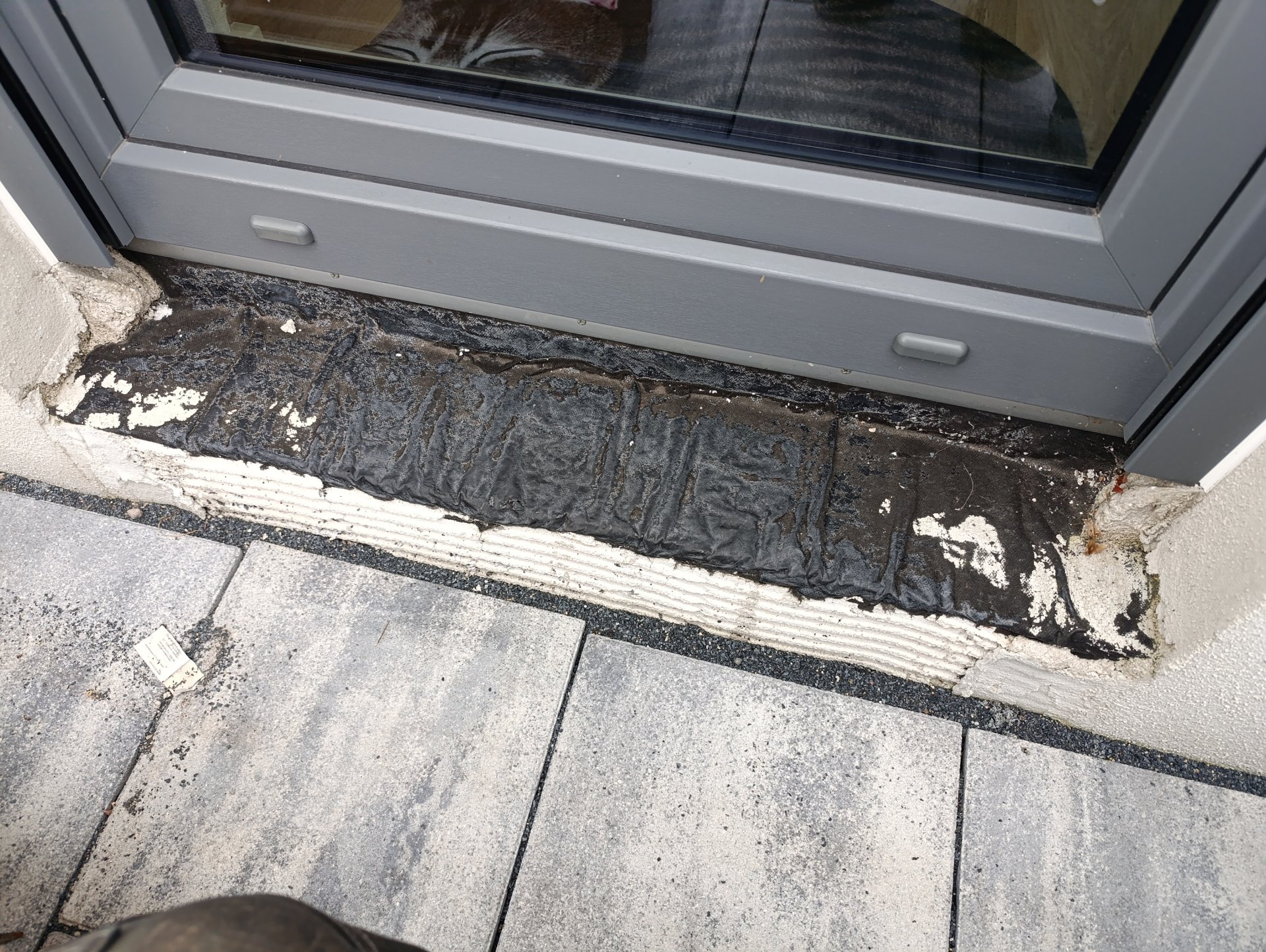

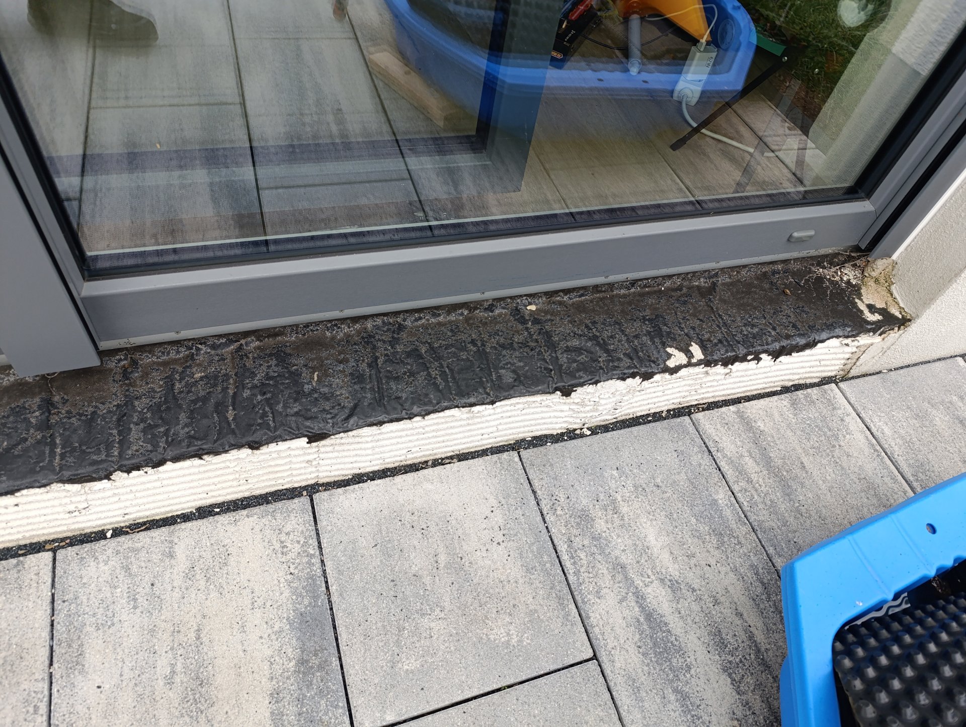

    Wir haben vor 2 Jahren unser Haus gebaut und nach dem Terrassenbau im letzten Jahr, wollte ich mich dieses Jahr an die dazugehörige Stufen von der Terrassentür und 2 bodentiefen Fenstern aus dem Haus heraus machen.
    Meine Frage lautet: Wie wird die Trittstufe auf dem vorhandenen Belag (siehe Fotos) befestigt? Oder muss ich da noch irgendetwas ändern oder vorarbeiten?
    Also Stufe hatte ich mir eine 3 cm starke Platte / Fensterbank aus Granit oder bruchrauhem Schiefer vorgestellt. Nach vorne etwas überstehend und an der Unterseite eine Tropfkante.
    Der Putz unterhalb der Stufe wird anschließend noch aufgebracht.
    Ich hoffe, ich habe genug Informationen gegeben, damit mir geholfen werden kann. Ansonsten bitte einfach fragen. Danke im voraus und Grüße aus Thüringen.

    Was war denn bist jetzt da? Blech?

    nein, die Stufen / Ausgänge waren die ganze Zeit so wie sie auf den Fotos zu sehen sind. Nichts weiter drüber. Bauleiter meinte damals, durch die schwarze Schicht darauf ist es wasserdicht bzw. vor Feuchtigkeit geschützt. Deshalb habe ich mich da bis jetzt auch nicht weiter drum gekümmert.

    Was ist denn da drunter? Bzw. Wie ist denn der Wandaufbau?

    Ich vermute, da ist nur eine Perimeterdämmung darunter. Beste Basis also um irgendwas darauf zu bauen :cool:

    Ich würde die Granitplatte mit einem Natursteinkleber befestigen.Auf ausreichend Gefälle achten. Die Abdichtung sieht gepinselt aus wird wohl irgendein Bitumen Anstrich sein.Sieht auch nicht besonders gut aus. Sofern die Platte aber ordentlich verlegt wird sollte Feuchtigkeit kein Problem werden.

    Perimeterdämmung gibt es nicht. Ist eine flache Reihe Steine auf der Bodenplatte zum Höhenausgleich mit dem Estrich innen.

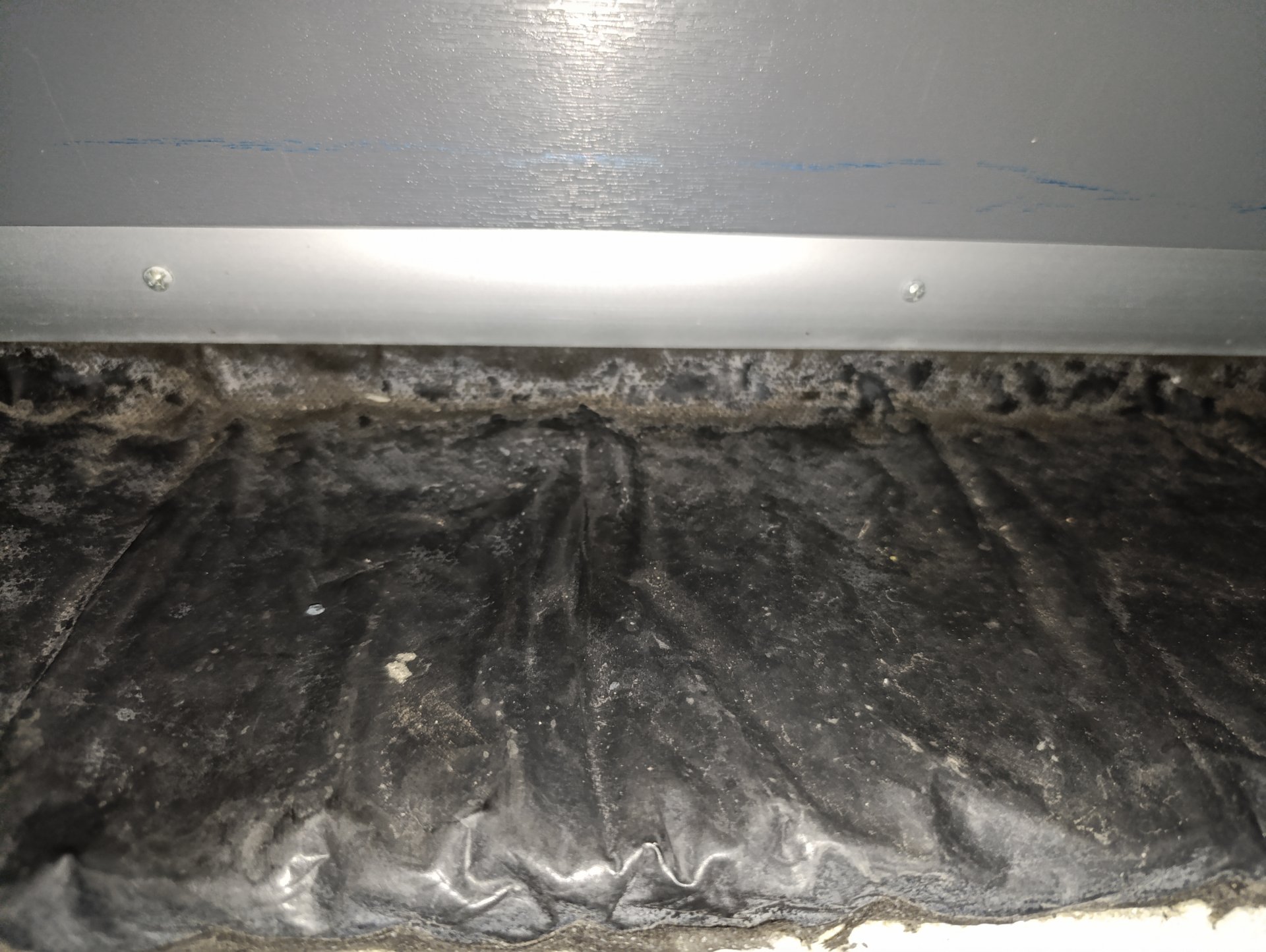

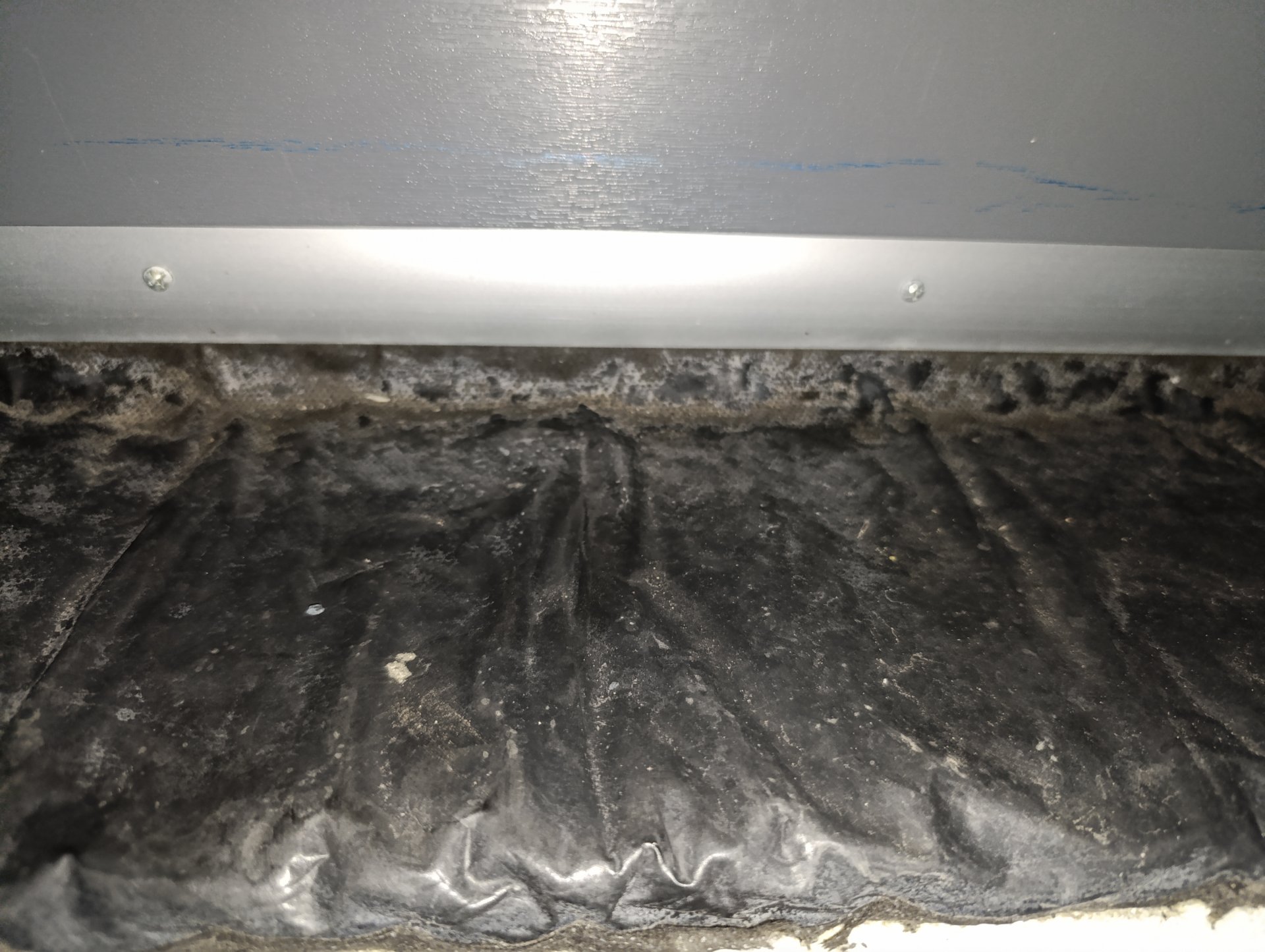

    Und es ist so eine Art Bitumenfolie zu sein, die unterm Fensterrahmen nach oben unter so eine Anschlussleiste verläuft, also da abschließt (siehe Foto). Laut Bauleiter soll es dicht sein.
    Bin mir halt unsicher, ob ich auf diese Folie so eine Art Beton- oder Kleberbett aufbringen kann, auf dass dann die Platte aufgesetzt und ausgerichtet wird.

    Kurze Frage, du hast doch sicherlich einen WDVS verbaut, oder?

    Nein, 36er Porenbeton ohne WDVS.

    Ich bin mir nicht sicher, ob du mit einen Fliesenkleber oder Mörtel eine vernünftige Haftung auf dem Abdichtungsband hin bekommst. Man muss bedenken, man tritt ja dann später auch auf den Sims und wenn der nicht fest ist kann das böse enden. Du musst schauen, dass du eine vernünftige Haftbrücke herstellst. Am besten mal einen Fliesenleger fragen. Was sicherlich aber auch funktioniert ist einen Flüssigkunststoff auftragen und diesen mit Quarzsand bestreuen. Wichtig wäre nur zu wissen, was das für ein Band ist, damit man die richtige Haftbrücke herstellen kann.
