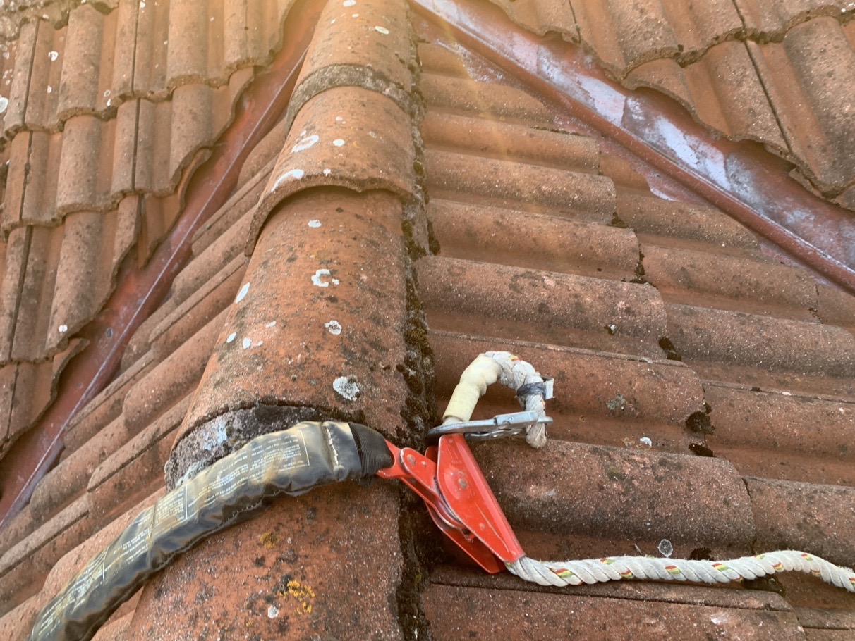

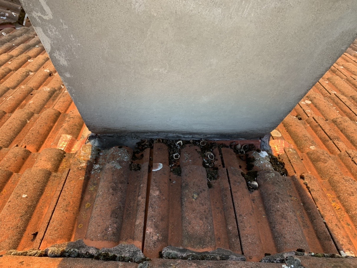

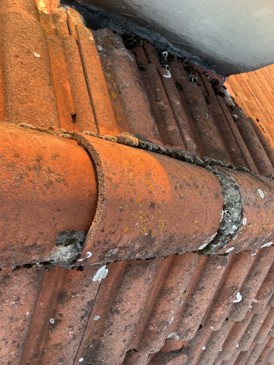

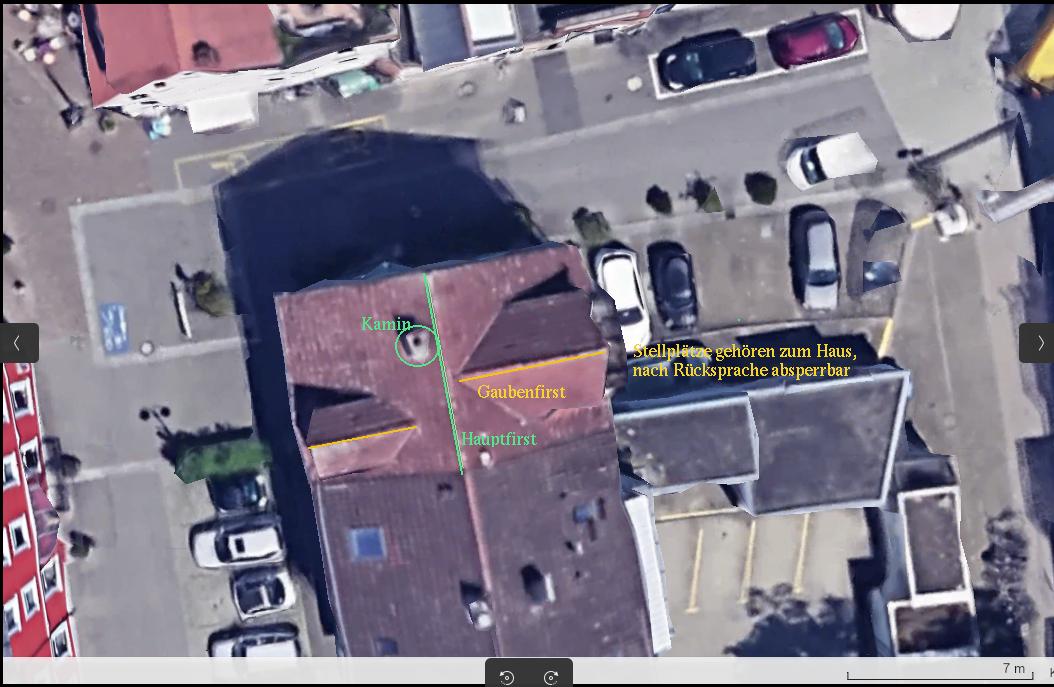

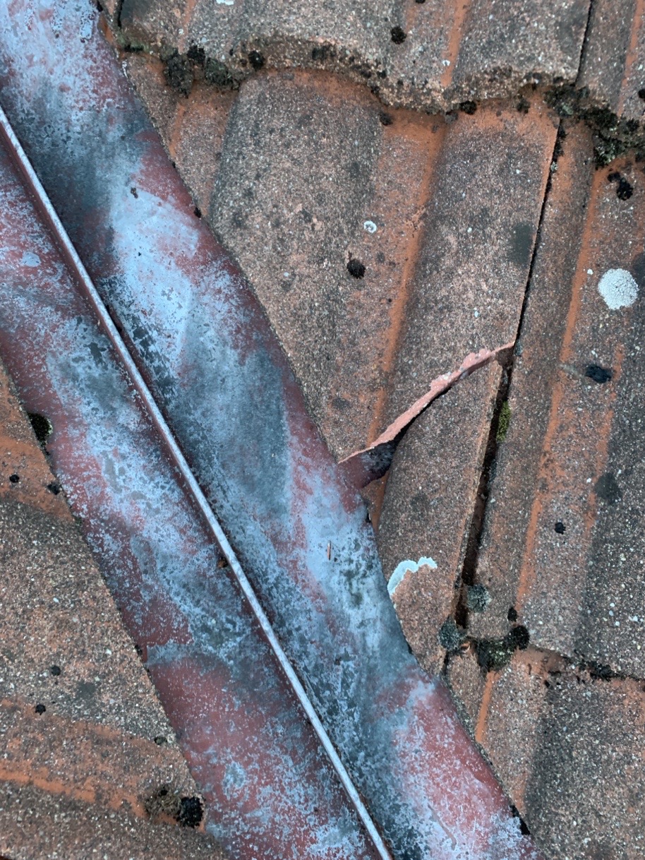

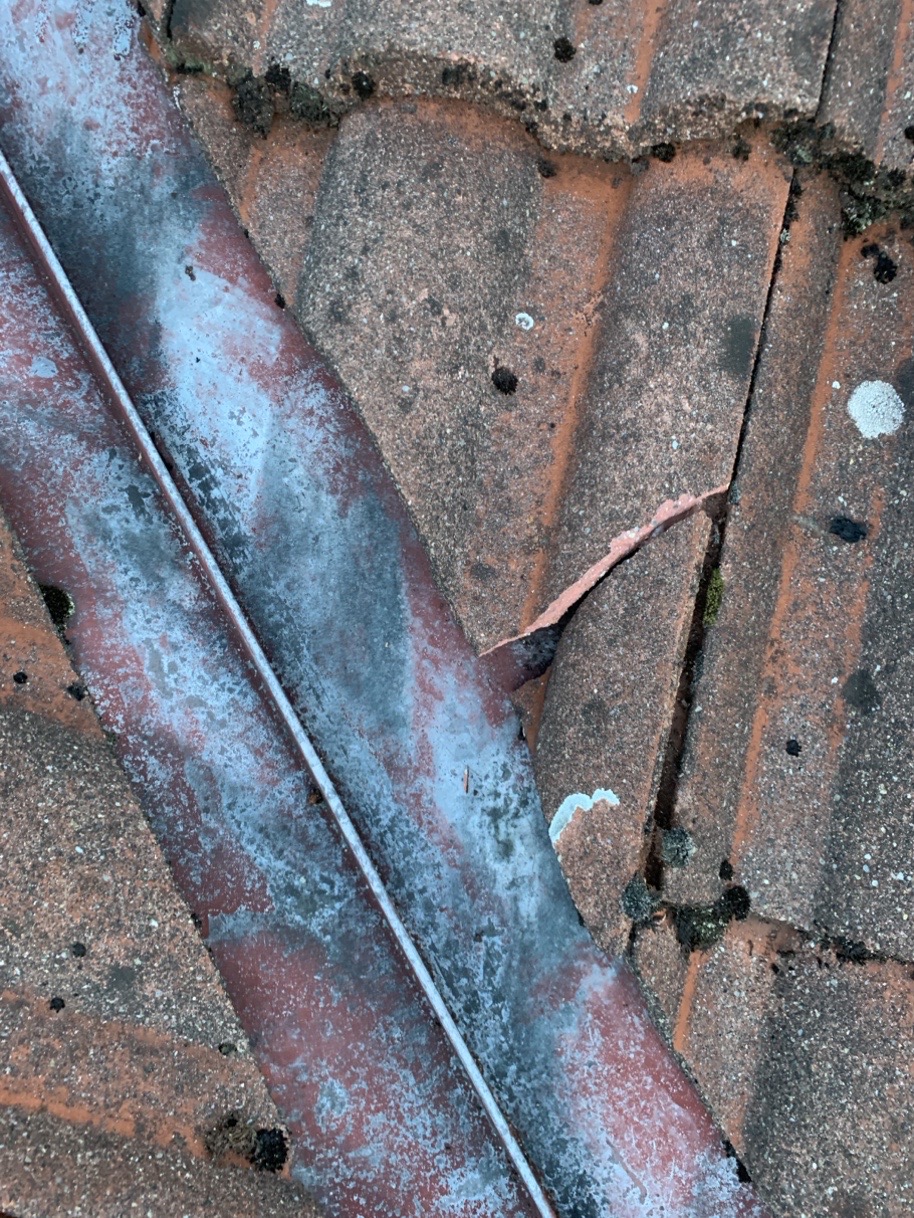

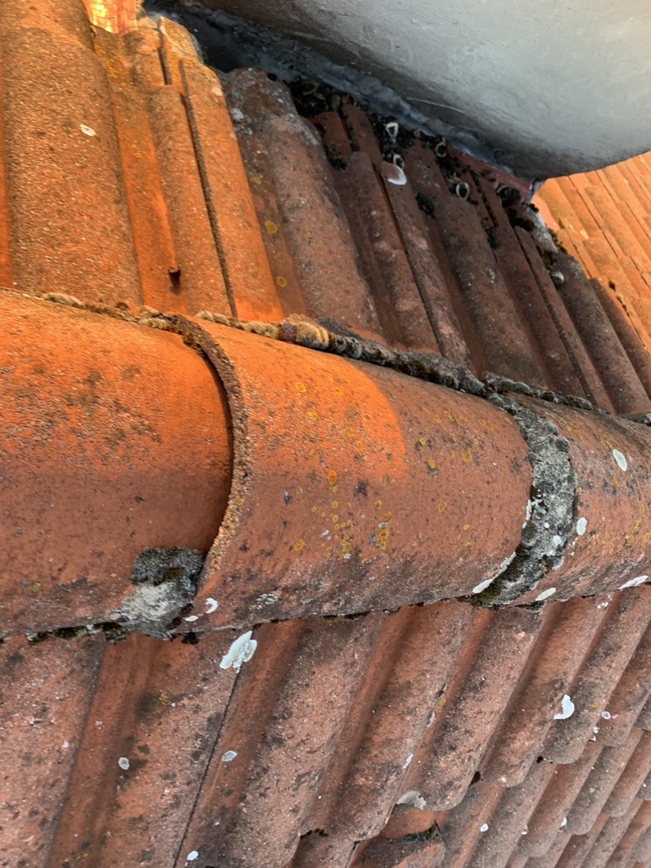

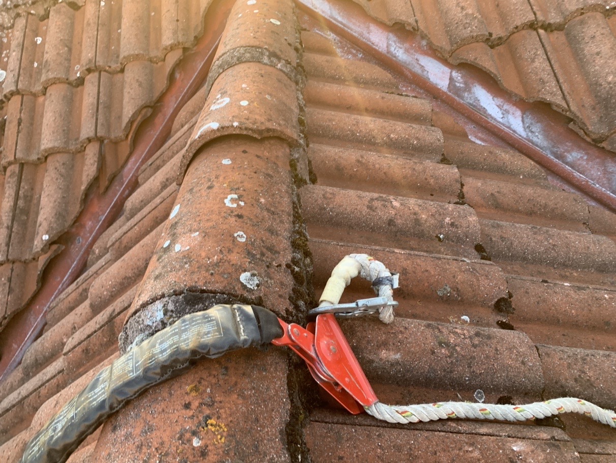

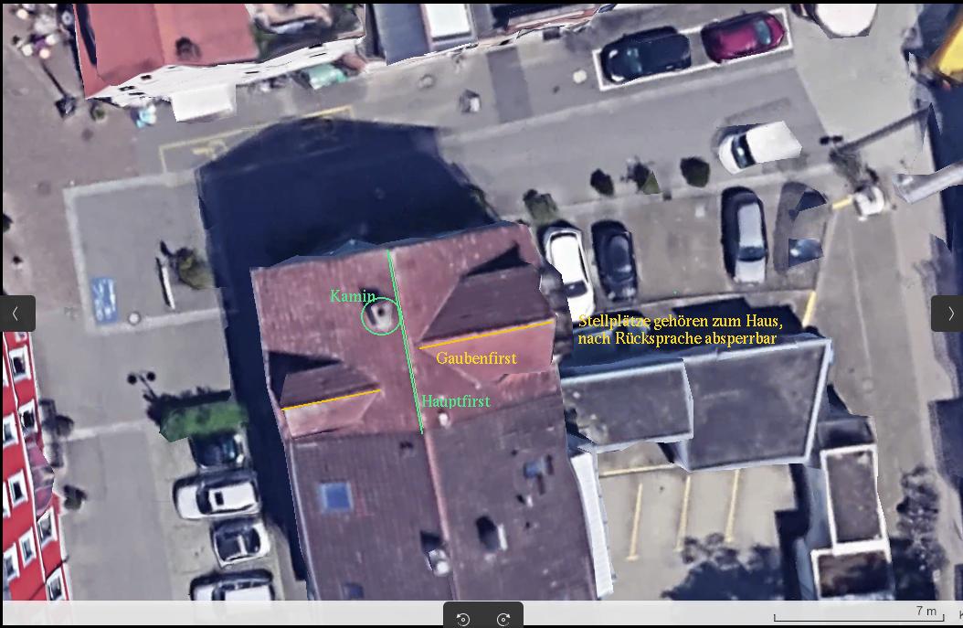

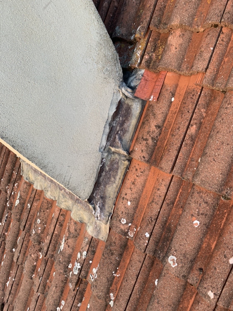

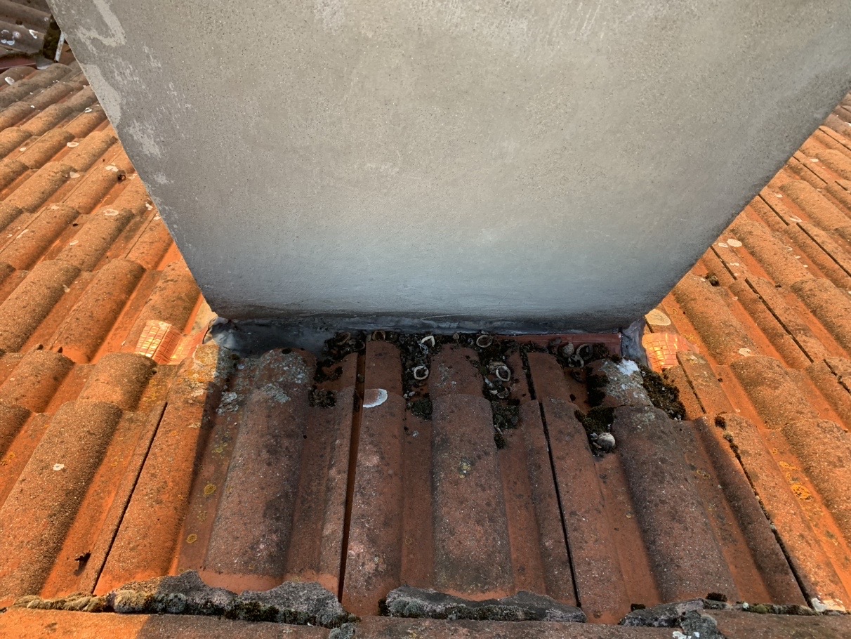

    ich habe einen Handwerker, der bei mir 7 Laufmeter Firstmörtel erneuern möchte bzw. soll. Hier in Süddeutschland, wenn möglich, noch dieses Jahr.
    Was muss ich dabei beachten, z.B. beim Material und MIndest-Temperatur und Trocknungszeit sowie Dauer der Arbeitsschritte?

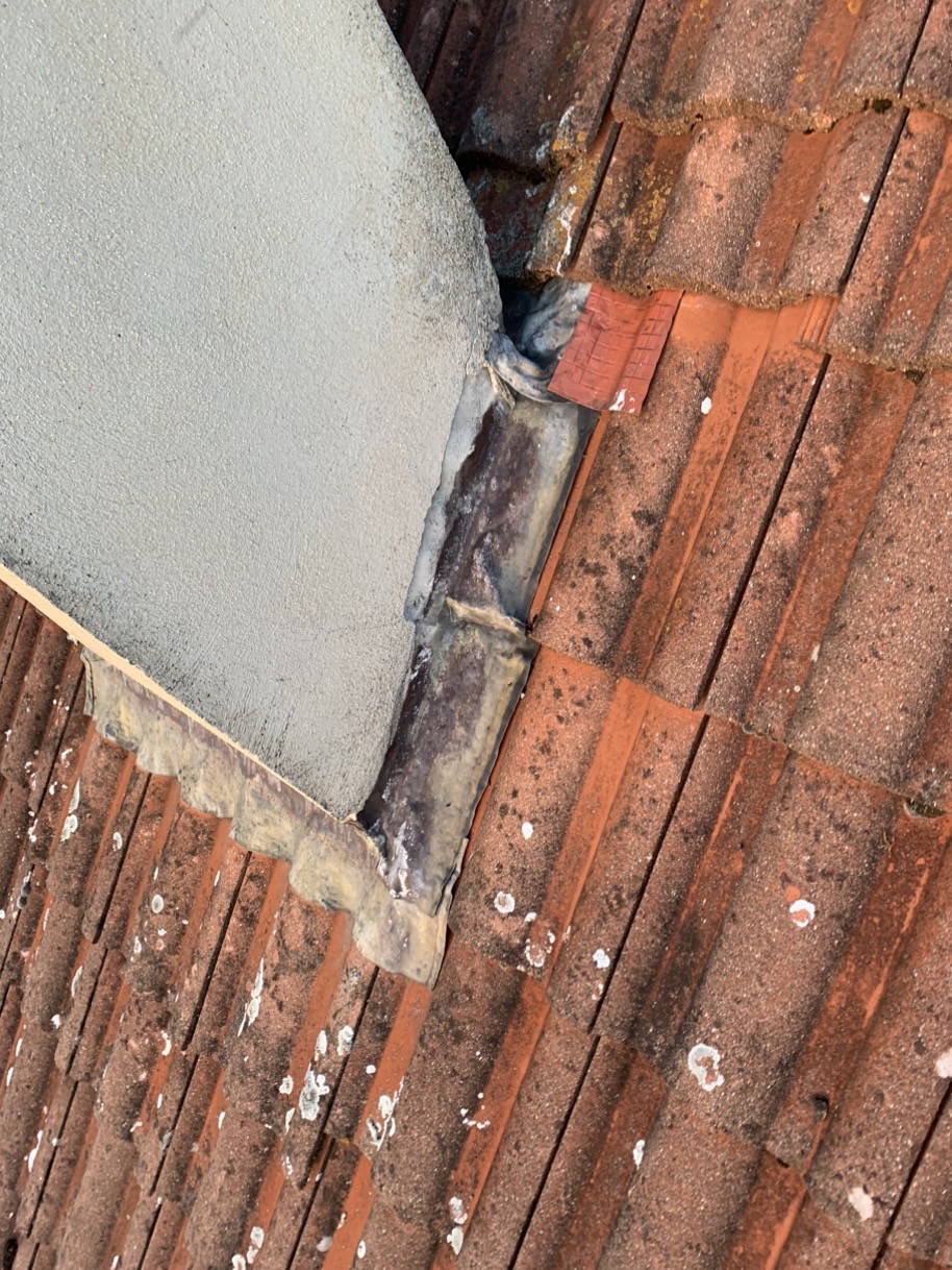

    Dann möchte er die Kaminverwahrung mit Flüssigkunststoff abdichten. Ist das seriös und bekommt man das wieder leicht weg, wenn man die Kaminverwahrung aus Metall machen möchte? Auch hier ist die Frage bezgl. Trocknungszeit und Mindest-Außentemperaturen.
    Er hat noch nicht den Meisterbrief, sondern auf Nachfrage dann doch nur die ersten zwei (praktischen) von insgesamt vier Prüfungen.
    Ist das Angebot inhaltlich seriös und vollständig?
    Was kostet das üblicherweise?
    abei die Fotos der Baustelle und des anonymisierten Angebots.

    Moin. Erstmal kann der gute Mann kein Meister sein wenn er nur 2 Teile der Meisterprüfung besitzt. Angebot komplett unseriös ohne die Standart Regelungen (packe dir ein serios in Anhang) Der Preis ist garnicht so verkehrt (die Richtung stimmt aufjedefall) Flüssigkunststoff gehört nicht aufs Steildach sprich damit dichtet man keinen Kamin ein.. (Blei, Wakkaflex, Blech ist üblich) Ein Seriöser DDM schreib keine Stunden angaben und Lohn in seine Angebote sondern kalkulierte Einheitspreis. Lg
