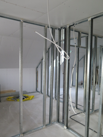

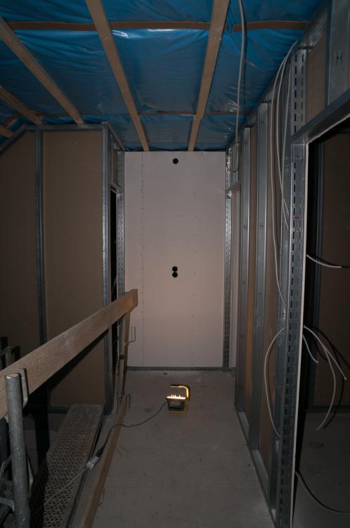

    In unserer Neubausiedlung werden 2 identische Häuser gebaut.
    In beiden Häusern besteht das Obergeschoss aus Trockebauwänden.
    In dem einem Haus wurden die Metallschienen als Ständerwerk direkt an den Dachlatten angebracht
    in dem anderen Haus wurden erst die Dachplatten verschraubt und darauf das Ständerwerk befestigt
    Was ist denn jetzt sinnvoller gewesen?
    Grüße
    Wayne

    Mehr Sinn macht es natürlich die Wände unter die fertige Decke zu stellen.
    Alleine schon deswegen, falls man sie später versetzen möchte, oder auch weil die durchgehende Platte eine zusätzliche Isolierung bietet.
    Allerdings muss der Elektriker seine Verkabelungen vorher soweit fertig gelegt haben ... und das wird wahrscheinlich auch der Grund sein, warum im oberen Foto so gebaut wurde ;)

    Was meinste mit " Isolierung "? Bist Trockenbauer und kennst nicht einmal die Fachbegriffe. Die Schalldämmung von Raum zu Raum ist schon mal Mist bei der zweiten Ausführung.

    DG Ausbau eher zweitrangig, glaube nicht, das hier große Anforderungen bestehen.
    aber die Durchgehende Platte ist ein super Schallübertrager, da isoliert nix .
    Wenn keine großen Ansprüche gestellt werden, so ist eine Wand unter einer Decke schneller gebaut, und auch einfacher wieder ab zu reissen.
