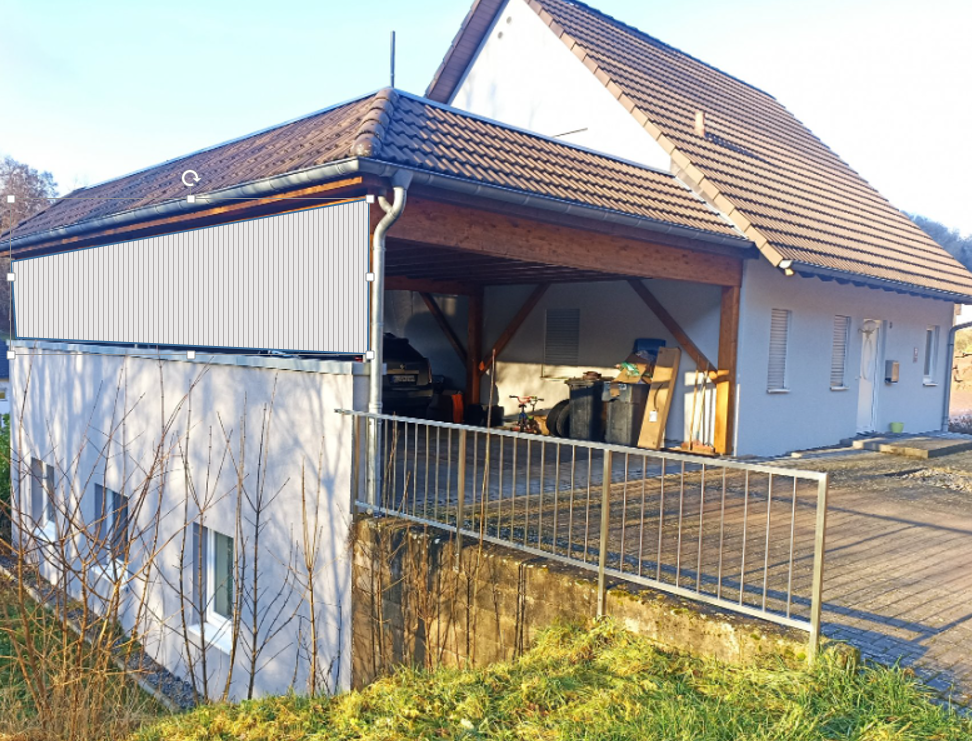

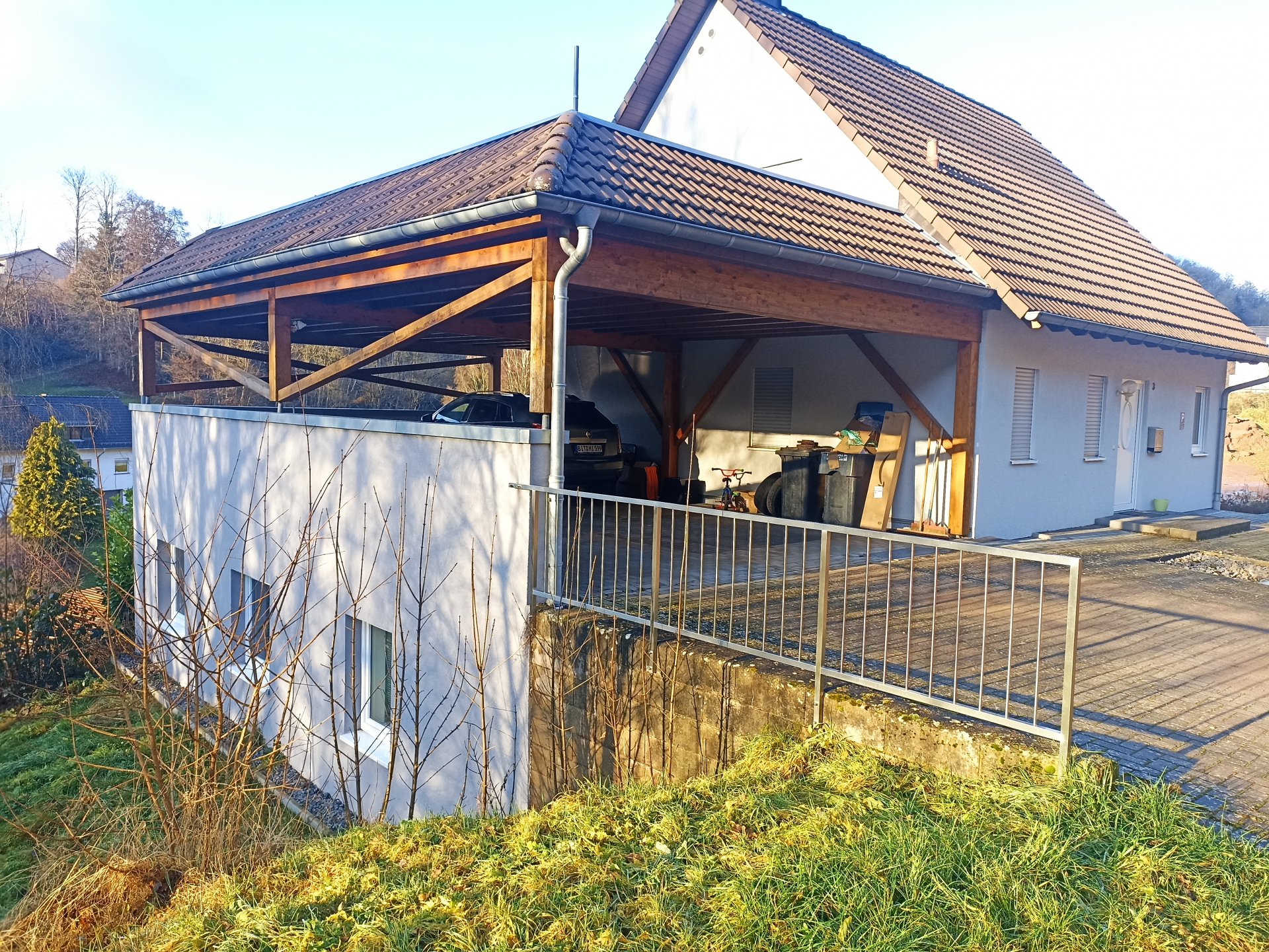

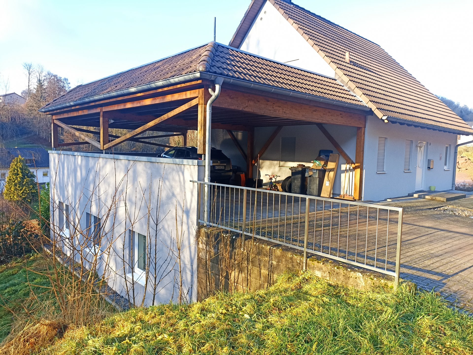

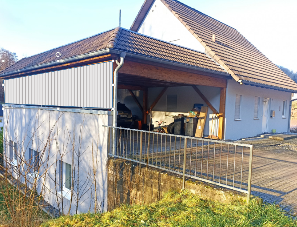

  4. #4 FrankDIY, 06.07.2022
    FrankDIY
    FrankDIY
    06.07.2022
    Anbei ein Foto vom CP ich hoffe daraus kann man erkennen wie die Konstruktion ist, bin leider in der richtung ein absoluter Leie. Müsste ich mor gedanken um die statik machen?
  5. #5 hanghaus2000, 06.07.2022
    hanghaus2000
    hanghaus2000
    24.11.2021
    1.625
    696
    Wo soll denn da abgeteilt werden? Da sieht doch jede massive Wand irgendwie bescheiden aus. Ob nun OSB oder Zemmentplatten.

    Ich hätte das gerne hinter dem mittleren Balken abgetrennt, so dass man einen Raum von 3x6m hat, für Werkzeug etc. eine Nebeneingangstür soll ja auch verbaut werden. Das CP hat die Maße 10x6m

    Nö, nur um die Optik. Das ästhetisch halbwegs ansprechend hin zu bekommen, ist schon eine Herausforderung. Direkt an dem mittleren Rahmen könnte vielleicht noch gehen, aber dann steht das Auto vermutlich mit dem Hintern auf der Zufahrt.
    Wie einbruchsicher soll das Abteil denn werden? Reicht eventuell auch eine halbhohe Abtrennung bis auf Höhe der Mauerkrone?

    Das macht es von der Optik deutlich einfacher. Da die Trennwand dann auch vor der Witterung geschützt sein wird, kannst du die im Wesentlichen frei gestalten, Hauptsache die ist in sich stabil. Jetzt bleibt noch die Herausforderung, das Ständerwerk seitlich an der Hauswand (WDVS?) und im Pflaster am Boden sicher zu befestigen. Und sieh genügend Öffnungsfläche vor, damit der abgetrennte Bereich ausreichend belüftet wird.
