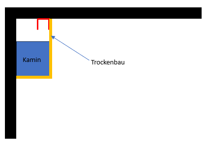

    1)
    Im einen ist unser Kamin für das OG und KG dargestellt.
    Er wurde im Eck mit Abstand zu einer Wand errichtet um den Raum dahinter als Steigschacht für Leitungen nutzen zu können. Der wird natürlich noch ausgedämmt.
    Nun soll der Kamin mit dem Fireboard verkleidet werden. Die Platten wollen wir auf den Kamin direkt aufkleben.
    Eigentlich wollte ich für mehr Stabilität im Schacht hinter dem Kamin noch ein CW-Profil anbringen und die Platte dort zusätzlich verschrauben.
    Könnte das problematisch werden bezüglich Rissen?
    Ich weiß nicht wie ich die Platten sonst in dem Bereich stabil montiert bekomme.

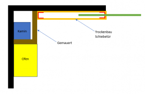

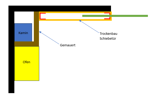

    2)
    Im anderen Bild ist der Kamin im EG zu sehen.
    Dort wird bei mir vom Ofenbauer um den Kamin gemauert bzw. bei meiner Mutter wird ein Ständerwerk mit Fireboards errichtet. Hier werden auch die Hohlräume mit Dämmmaterial gefüllt.
    Hier bezieht sich die Frage auf die Verkleidung der Eclisse-Glasschiebetüre.
    Können hier normale OSB-Platten als erste Lage und GK-Platten als zweite Lage bis zur Mauer (bzw. den Fireboards) hin als Verkleidung montiert werden?
    Oder ist es besser einen Teil der Schiebetür noch mit Fireboards zu verkleiden und dann mitten in der Tür das Material zu wechseln?
    Ich hoffe ich konnte mich einigermaßen verständlich ausdrücken und würde mich sehr freuen wenn mir hier nochmal jemand mit Rat zur Seite stehen könnte.

    Zu 1. das CW Profil ist kein Problem, wird oft so gemacht, aber die Platten vollflächig am Kamin verkleben
    Zu 2. warum OSB? Nimm GKB doppelt beplankt, Materialmix ist Unsinn und nicht nötig

    Dann werd ich darauf achten vollflächig zu verkleben. Ist das wegen dem Brandschutz notwendig, oder?
    OSB war der Gedanke falls wir Regale oder ähnliches an der Trockenbauwand der Tür befestigen wollen.
    Ich kann keine Hohlraumdübel verwenden, da die Tür in dem Kasten läuft.
    Mit OSB hätte ich evtl. die Möglichkeit, mit kurzen Schrauben in der Platte zu enden.

    hast du denn eine Brandschutzvorgabe und was wird da verlangt?
    Eine OSB die Lasten aufnehmen soll, müsste mindestens 15 - 18 mm dick sein, 2 Lagen Rigips Habito halten mehr Gewicht,
    eine 4 mm dicke Schraube bis zu 60 Kg pro Schraube, bei doppelter Beplankung
    Außerdem ist m.W. die Eclisse Schiebetürentasche nicht für Hängelasten ausgelegt und zugelassen

    Besondere Vorgaben habe ich nicht.
    Der Brandschutznachweis weißt nur auf die FeuVO §4 und §7 hin.
    Ich dachte nur das vollflächige Verkleben hat etwas damit zu tun.
    Dann war ich bisher auf dem Holzweg. Ich dachte eine Lage OSB + eine zweite Lage Rigips wäre stabiler als 2 Lagen Rigips.
    Die Tragfähigkeit der Schiebetürtasche müsste ich nochmal beim Hersteller erfragen.
    Wir haben auf jeden Fall eine Sonderanfertigung bekommen da die Türe an die 100kg Gewicht haben wird und größer ist als das Standardportfolio.
