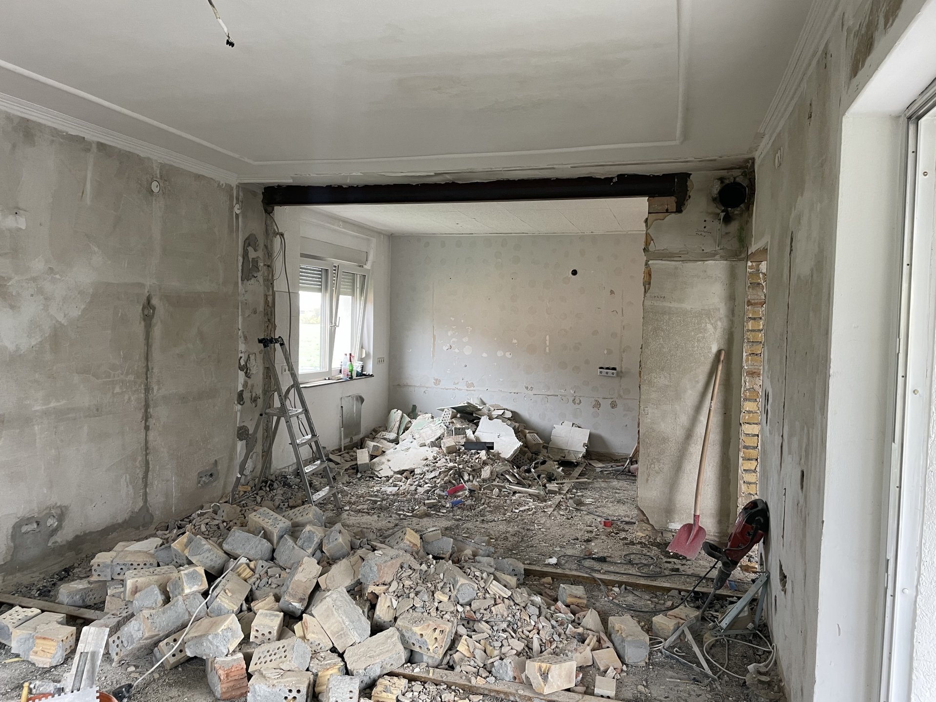

    Hallo…
    wir haben einen Durchbruch gemacht und diesen mit einem doppelt T Träger gestützt. Auf beiden Seiten soll nun die Decke und ca 6cm abgehangen werden. Der Träger, dann als umgedrehtes T Soll sichtbar bleiben. Kann ich den GK einfach an den Träger von beiden Seiten anschließen und die Fuge mit Acryl verschließen, oder muss ich aufgrund des Materials eventuell den GK anderweitig verbinden? beste Grüße

    ich würde den Träger nicht sichtbar lassen, weil das eine, nein zwei Dreckecken sind
    aber machbar ist dein Vorhaben schon

    was genau meinst du mit Dreckecke? Dass sich da Staub oä ansammelt, oder reagiert das Material irgendwie miteinander?

    Kann man schon so machen, würde ich allerdings auch nicht machen, ich glaube man findet das im ersten Moment ansprechender als es eigentlich ist, aber ich bin auch kein Freund von Sichtbeton etc.

    Warum?
    Ja. Schmaler waagerechter Schlitz gleich Dreckecke

    Ich würde den Träger erst schön mit Brennspiritus reinigen und Hammerit streichen (2x).
    Dann Trennfix auf den Träger kleben, Gipskarton ranmontieren und bis zum Trennfix spachteln. Am Schluss Trennfix schneiden und es sieht perfekt aus.
    Acryl ist old style. Funktioniert auch. Sieht aber nicht so gut aus und die Farbe bekommt auf Acryl oft Risse.
    Hab beides schon oft gemacht, mit Trennfix wird es am schönsten.
