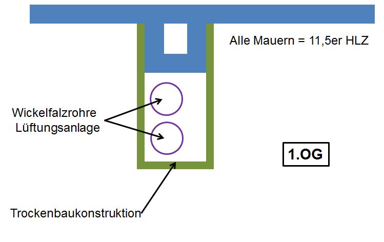

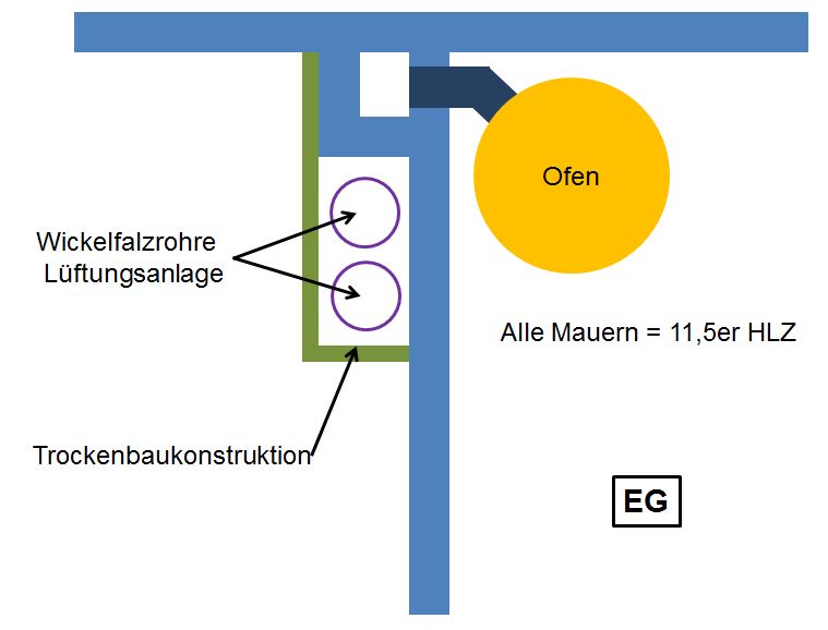

    ich möchte am Wochenende zwei kleine Trockenbaukonstruktionen erstellen um meine Wickelfalzrohre der Lüftungsanlage zu verkleiden.
    Nun ist es so, dass die Rohre direkt neben dem Schornstein verlaufen an dem künftig ein Brunner KSO33r Ofen hängt.
    Sprich der Schornstein wird warm.
    Im Anhang ist die Konstellation nochmal dargestellt.
    Meine Frage:
    Wie führe ich die beiden Trockenbaukonstruktionen am besten aus?
    Meine sonstigen Trockenbaukonstruktionen habe ich alle wie folgt erstellt:
    Holzständer, 1. Lage OSB, 2. Lage 12,5er Fermacell.
    Danke und Gruß,
    Michael

    Dass ich diesen Aufbau um den Schornstein nicht verwenden kann ist mir klar. Ich habe ja auch nur geschrieben dass ich diesen Aufbau für meine anderen Trennwände verwendet habe...

    Hallo Michael,
    wenn an die Verkleidung der Klimarohre keine Anforderungen wie z.B. als Installationsschacht gestellt sind, dann reicht eine normale Bekleidung aus Gipsfaser-Platten aus.
    Die Dauertemperaturbeständigkeit dieser Platten beträgt 50°, sollte also unkritisch bzgl. des bestehenden Kamins sein, da dieser mit Sicherheit nicht so warm wird.
