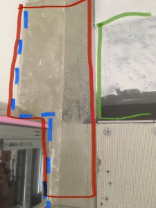

    Ich habe bei der Anbindung Trockenbau-Massivbau folgendes Problem, womit ich unentschlossen bin wie man es am besten löst.
    In einem Badezimmer gibt es eine halbhohe Trockenbau Vorwand die seitlich an Massivwände grenzt. Allerdings ist auf einer Seite nach ein paar Zentimetern eine weitere Trockenbau Wand. Da die gesamte Ecke gefliest wird und möglichst nur eine Wartungsfuge entstehen soll meine Frage hierzu: Wie würdet ihr das lösen?
    Mein erster Gedanke war, eine Platte “entkoppelt” mit der Wand zu verbinden, bspw. mit flexiblen PU Schaum. Ein Fachmann hat mir davon abgeraten und Fliesenkleber empfohlen, da Bauschaum im Feuchtraum kritisch sei. Was haltet ihr davon? Für mein Gefühl wäre damit die Verbindung zu starr. Die Situation ist ziemlich verzwickt, über jeden Rat freue ich mich sehr!

    Wenn Gipskarton, dann mit Ansetzbinder. Oder sollen Wediplatten drauf? Dann geht auch Fliesenkleber.
    Verstehe ich es richtig? Auf dem Bild links ist deine neue TB-Vorwand und rechts sind 15cm massiv und danach wieder Trockenbau?
    Da würde ich bei den Platten normal ohne "Wartungsfuge" arbeiten. Einfach eine durchgängige Platte am Ständerwerk schrauben und am Massivteil kleben

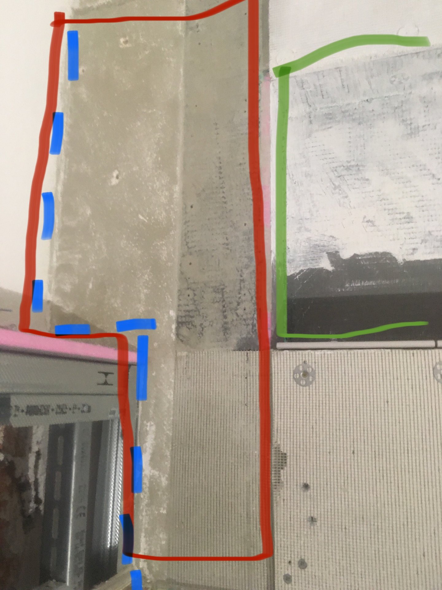

    Danke für deine Antwort! Genau so ist es, TB Vorwand - Massivwand- Trockenbau. Verklebung deines Erachtens also unproblematisch? Man hört ja immer, auf keinen Fall die beiden Bauweisen koppeln...
    Im oberen Bereich würde ich die 20cm bis zur Massivwand Raumecke auch mit der Platte (rot) überlappen, was haltest du von der Idee? Das soll dann alles durchgängig gefliest werden, mit einer Wartungsfuge (blau). Die Platte klebt im oberen Bereich mehr auf der massivwand als am TB (20cm zu 10cm) da im TB nach 10cm ein Regalfach anfängt. Durch die große Verklebungsfläche an der Wand und die verhältnismäßig kleine Fläche am TB habe ich die Sorge, dass es an der Kante des Fachs (grün) zu rissen kommen kann, falls ein Bauteil arbeitet. Übrigens alles in Wedi und Blähglass Platten ausgeführt, Metall UK.

    Grundsätzlich ist das schon richtig, verschiedene Materialien zu entkoppeln.
    Aber deine Ausgangssituation gibt nicht wirklich viele Möglichkeiten her. Und wenn es nur 20cm massivwand sind, sollte das ok sein.
    Alternativ könntest du natürlich den rechten Teil nochmal ein Stück nach vorne ziehen und eine dünne Unterkonstruktion stellen, um nicht an den Massivteil zu müssen. Aber das wäre schon recht aufwändig und ich weiß nicht, ob dann mögliche Anschlüsse zu tief sitzen.
    Die Wediplatten können schon auch einiges ab. Ich hätte hier wenig Sorgen, aber vielleicht meldet sich noch jemand anderes, der negative Erfahrung gemacht hat. (@Alex88)

    Ok, prima danke! Das mit der vorgesetzten UK ist eine gute Idee, klappt in dem Fall aber leider nicht. Für die Überplattung habe ich nur 10mm vorgesehen. Da gehe ich auf Varioboard (Blähglas) die sind stabiler, was meinst du?

    Die Verklebung dann flexibel halten mit Hybridpolymer, PU, o.ä. oder einfach Fliesenkleber? Das ist die Frage...
