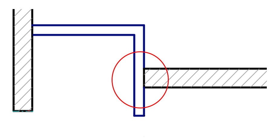

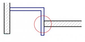

    Hallo liebes Forum,
    seit geraumer Zeit lese ich hier im Forum mit und ich konnte auch schon viele Informationen ergattern. Aber zu folgendem Problem habe ich leider nichts gefunden. Vielleicht kann mir jemand einen Tipp geben.
    Wir möchten an eine gemauerte Wand eine Trockenbauwand vorbei führen (siehe Anhang im roten Kreis). Meine Frage wäre jetzt, wie befestigt man den Trockenbau am Mauerwerk.
    Meine Idee wäre, das Profil mit dem Abstand von 2 GK-Platten von der Stirnseite der Mauer anzubringen. Dann die GK-Platten zwischen Profil und Mauer schieben und dann die CW Profile durch die 2 GK Platten mit der Mauer verschrauben. Müsste ich da noch irgendwas zwischen GK-Platte und Mauer legen / kleben?
    Was sagen die Experten?
    VG Petzinger
  2. Alex88
    6.755
    3.696
    Warum willst du di TB Wand am Mauerwerk befestigen? Richtig montiert steht die alleine
  3. #3 Petzinger, 21.06.2018
    Petzinger
    Petzinger
    21.06.2018
    22
    Wäre das nicht besser, wenn der Trockenbau Anschluss an das Mauerwerk hat? Auf beiden Seiten sind Räume und da hätte ich schon gern eine vernünftige Verbindung.
    VG Petzinger
  4. HVT
    HVT
    25.10.2017
    86
    21
    Ich würde die beiden Bereiche auch nicht verbinden - ich denke du erzeugst dir mehr Probleme mit einer Verbindung als wenn du die beiden unterschiedlichen Bauteile separat lässt.

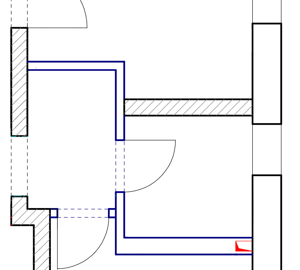

  5. #5 Petzinger, 21.06.2018
    Petzinger
    Petzinger
    21.06.2018
    22
    Ich habe mal den Ausschnitt noch etwas größer gezeichnet. Da ist direkt daneben eine Tür und der kleine Raum soll das Gäste-WC werden. Der obere Raum wird Büro. Wegen der Tür habe ich irgendwie die Befürchtung, da ist dann schon Bewegung in der Wand und der Schallschutz wird auch nicht der beste werden. Reicht das wirklich, die Trockenbauwand einfach davor zu stellen?
    @HVT: was für Probleme meinst du?

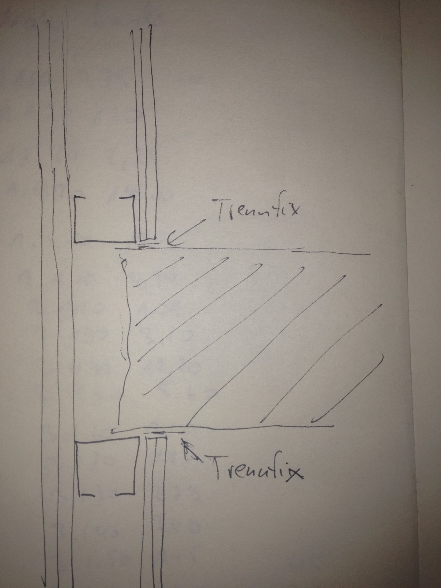

  6. #6 Fabian Weber, 21.06.2018
    16.606
    6.627
    Schon mal überlegt die Trockenbauwand 2,5cm weiter nach rechts zu bauen und die Beplankung gegen den Putz der Wand laufen zu lassen? Dann kannst Du eine sauberen Anschluss mit Trennfix herstellen und musst nicht beiputzen.

  7. #7 Petzinger, 21.06.2018
    Petzinger
    Petzinger
    21.06.2018
    22
    2,5cm sollten kein Problem sein. Wie würde ich das dann machen? CW-Profil direkt am Mauerwerk Stirnseitig befestigen und die GK-Platten von oben und unten gegen das Mauerwerk stoßen lassen? Dort dann Trennfix zwischen Mauerwerk und GK-Platten?
  8. #8 Fabian Weber, 21.06.2018
    16.606
    6.627
    Die Trockenbauwand nicht an die Mauerwerkswand festschrauben, das sind Materialien, die unterschiedlich arbeiten.

  11. #11 Petzinger, 22.06.2018
    Petzinger
    Petzinger
    21.06.2018
    22
    @Fabian Weber: Vielen Dank. Die CW-Profile haben keinen Kontakt mit dem Mauerwerk und den Hohlraum mit Dämmung füllen?

  13. #13 Fabian Weber, 23.06.2018
    16.606
    6.627
    Genau und den Schallschutz kannst Du mit der Wahl der entsprechenden Gk-Platten beeinflussen.
