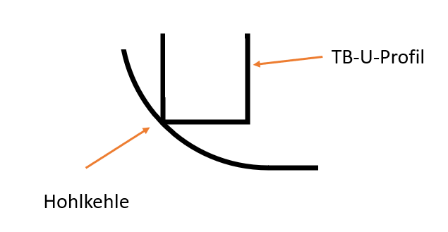

    folgende Problemstellung: in einem (teilweise freiliegendem: ca. 50:50) Beton-Keller soll ein Raum bewohnbar gemacht werden. Die Außenwände werden von innen mit einer Mineralschaumplatte gedämmt.
    Teile der Innenwände sollen mit einer TB-Vorsatzschale (ohne MiWo) versehen werden (zwecks Installationsebene) und von der Kaltseite her gedämmt werden. Außerdem soll eine TB-Trennwand (mit MiWo) gestellt werden. Diese TB-Wände würden auf dem ungedämmten Kellerboden stehen, denn der Estrich mit Dämmung wird im Anschluss eingebracht. Auf den Estrich möchte ich die Wände nicht stellen
    a) wegen FBH und
    b) da der Raum auch ein Band-Proberaum werden soll (Schallübertragung)
    Nun die Frage: gibt es am Übergang Kellerboden/TB-Wand ein Kondensationsproblem und wenn ja, wie kann man diesem begegnen? Meine Idee wäre es einen 8cm - Schaumglasstreifen unter die UW-Profile zu legen/kleben? Oder eigentlich nur theoretische und keine praktischen Probleme?
    Danke für Euren Input!

    Wand auf den Rohboden ist kein Problem, Unter das UW Profil einen Streifen Miwo, am geeignet dafür ist ein
    Randdämmstreifen ca. 120 x 12 mm
    Dämm- u. Schallproblem gelöst

    Hi Alex,
    das ging ja schnell! Danke. Ich habe Hanfstreifen (bisher umsonst ;-)) gekauft. Taugt das auch als Unterlage? Und wie gleiche ich bspw. eine (leichte) Hohlkehle unter dem Profil am besten aus? Ideen? Und unter die Profile und den Streifen logischerweise zuerst noch eine Feuchtesperre, korrekt?
    Beste Grüße
    Sebastian
  4. Alex88
    6.213
    3.328
    je nach Tiefe der Hohlkehle, entweder ist sie minimal, oder wenn extrem dann schneidet man das Profil links u. rechts ein, nicht durchtrennen
    normalerweise wird da doch eine Schweißbahn verlegt, aber wenn in dem Raum noch keine verlegt ist, ja

    Danke!
    Die Hohlkehle wäre leider längs zum Profil - also das UW-Profil wird parallel zur Wand montiert und an dieser Wand ist eine leichte Hohlkehle, so dass das UW-Profil leicht nach vorne kippen würde. Der Keller wurde per Rissinjektion abgedichtet und zusätzlich eine Innenabdichtung mit 2K-Dichtschlämme gemacht - auch an der Innenwand. Daher die Hohlkehle. Das wäre zwar vermutlich nicht notwendig gewesen - aber die Kehle wieder wegmachen finde ich auch nicht so dolle.
    Da der Abdichtungsstreifen 15cm in den Raum rein- und die Wand hochgeht, ist an den Wänden die Feuchtesperre bereits erledigt. Nicht jedoch bei der Trennwand. Da nur eine Katja Sprint verlegt wird, soll diese erst so spät wie möglich rein, da mechanisch nicht so beanspruchbar. Deshalb würde ich an den Stellen ohne Feuchtesperre erstmal nur den notwendigen Streifen mit Überstand unterlegen und dann die Katia Sprint kurz vor Verlegen des Bodens einbringen und ordentlich ankleben. Ich hoffe, das passt so.
    Achso: und nochmal die Frage - Hanfstreifen okay? Wenn nein, besorge ich mir die MiWo. :-)
  6. Alex88
    6.213
    3.328
    ja, passt
    Hanfstreifen ist auch ok

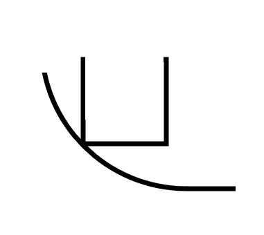

    Hi, danke an Alex. Nochmal die Frage: wie könnte ich denn diese Problemstellung (übertriebene Darstellung) lösen?
    Ytong untermauern und dort dann den Dämmstreifen drauf? Oder eine XPS-Platte passen zurecht schleifen und darunter kleben? Und dann natürlich das U-Profil in den Rohboden durchdübeln?
    Beste Grüße
    Sebastian
