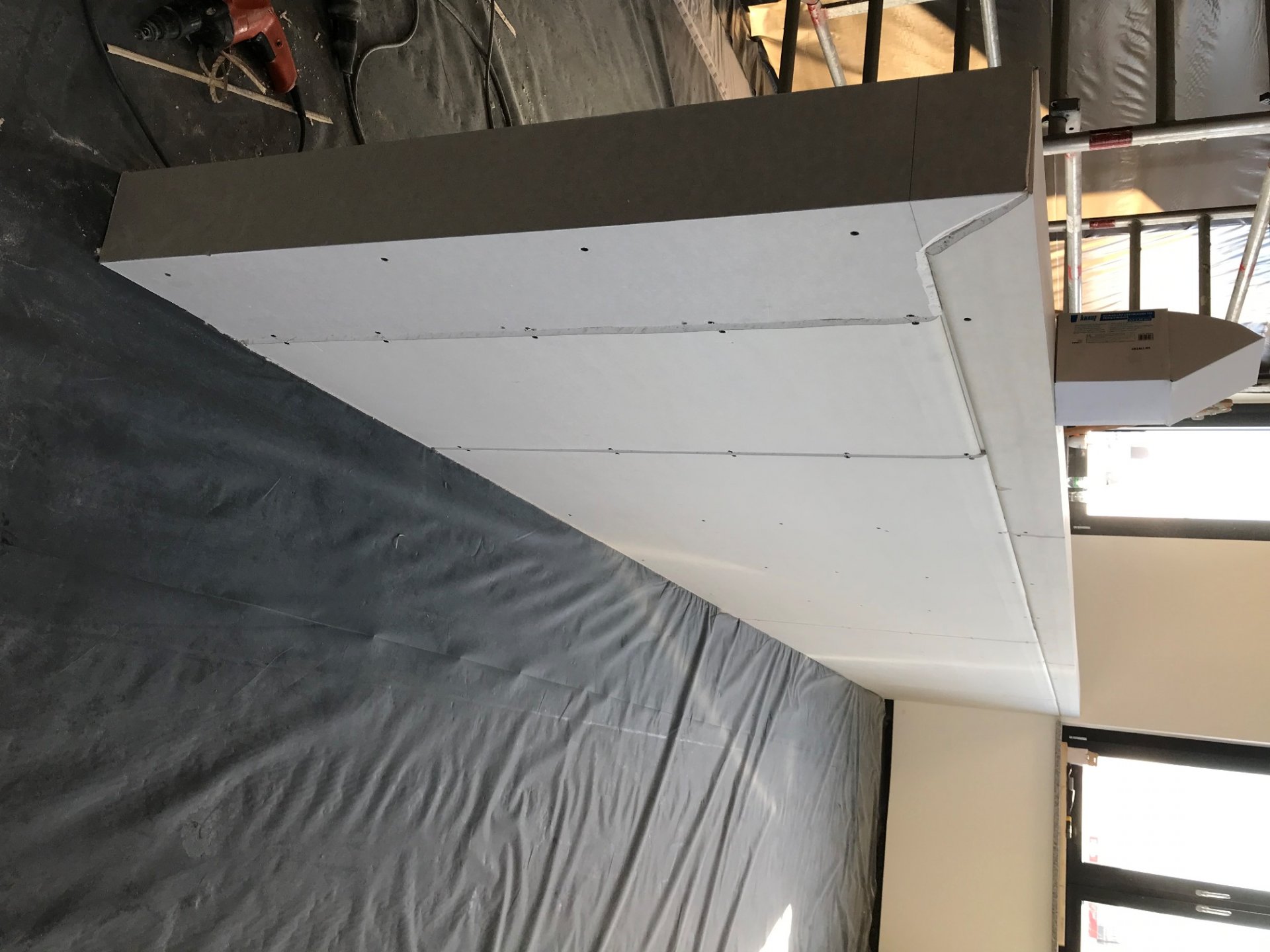

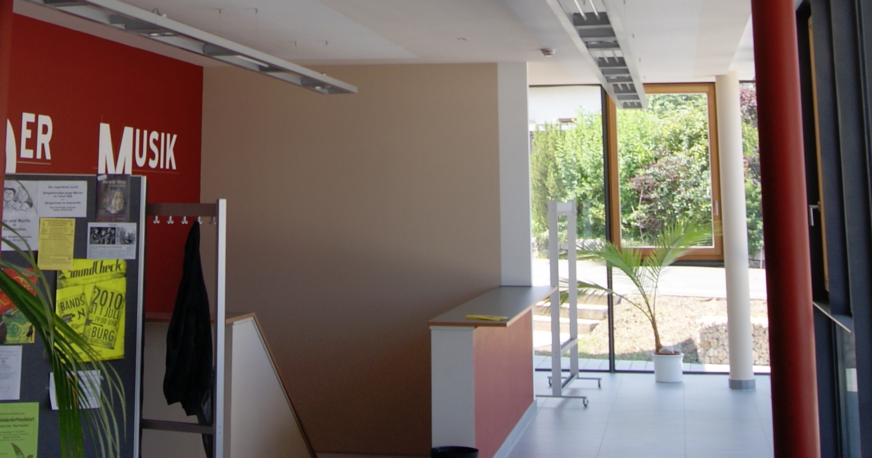

  6. Alex88
    6.708
    3.650
    ich nicht....
    und was soll an einer Holzkonstruktion stabiler sein?
    das kannst du dir sparen, bringt nichts
    unten und oben ein UW Profil, dazwischen CW Profile, beidseitig doppelt beplanken und das hält, da das ja an beiden Seiten befestigt ist.
    Anbei 2 Beispiele von einseitig freistehenden Brüstungen, die wir gebaut haben und die halten auch ohne Holz
