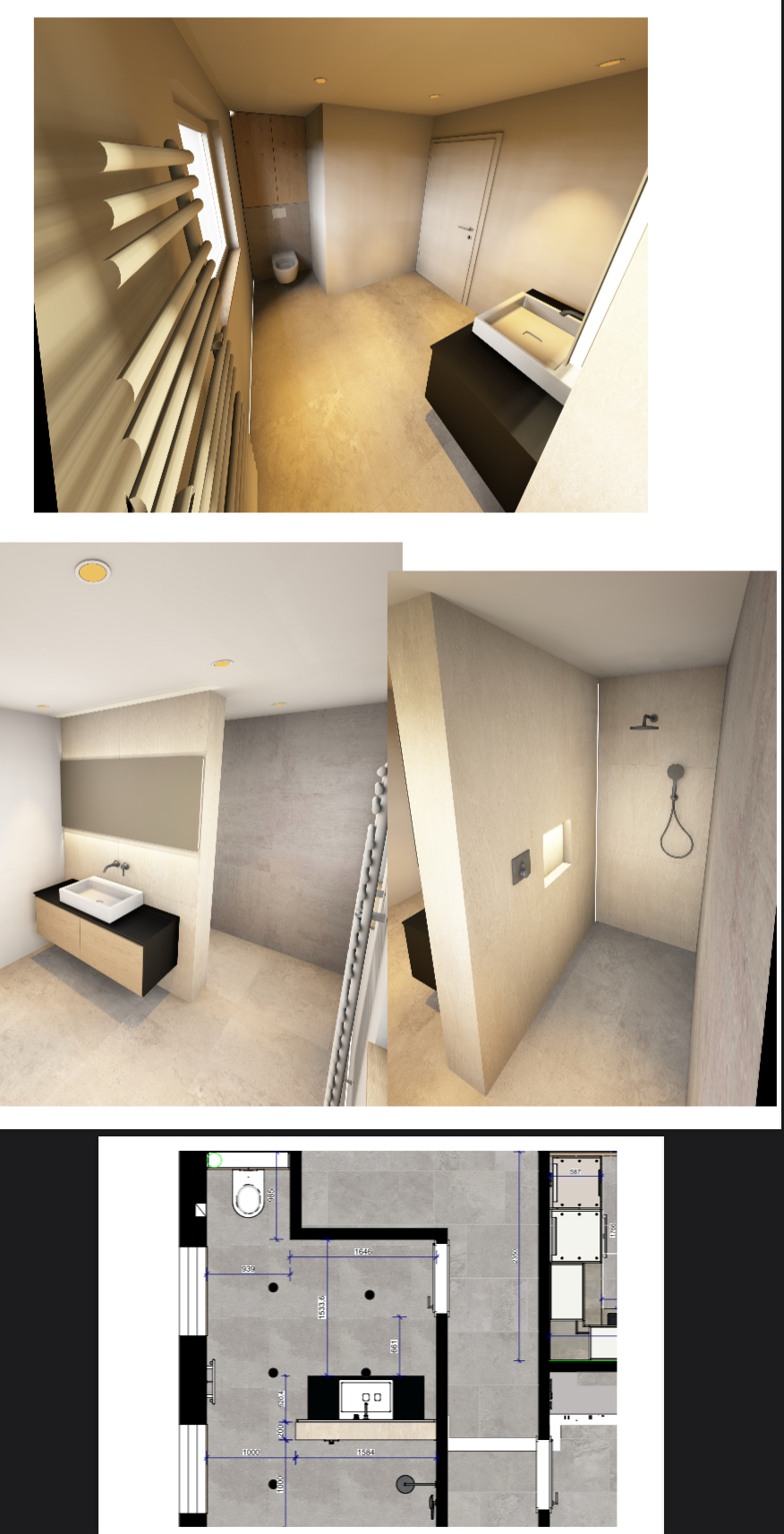

    Moin,
    Wir sanieren momentan unser Bungalow und dort würde ich gerne eine Duschtrennwand Deckenhoch aus Trockenbau (rahmenbauweise) hinstellen. Die 3 Duschwände werden abgedichtet und Deckenhoch gefliest. Auf der anderen Seite der Trockenbauwand soll der Waschtisch hängen. Natürlich sollen dort auch Steckdosen verbaut werden.
    Nun lautet die Frage ob die Elektrik in so einer Trockenbauwand verlegt werden darf ? Die Kabel kommen von oben direkt in die Wand gelegt. Der Elektriker der das ganze machen sollte, ist sich da nicht ganz sicher aufgrund der Bauweise.
    Wie habt ihr das ganze gelöst ? Geht nur Massivbauweise ?
    vielen Dank für eure Infos

    Wo soll da das Problem sein? Tagtäglich werden E Leitungen in TB Wände verlegt,

    Aber nicht in Duschabtrennungen, wie in diesem Fall.
    Wenn allerdings die Duschabtrennung wirklich 200mm dick wird und technisch dafür gesorgt wird, dass keine Leitung und kein Einbauteil näher als 70mm an die der Dusche zugewandten Seite kommt, wäre es m.E. zulässig. Man müsste wohl eine zusätzliche Trennwand einziehen.
    Nachträgliche Korrektur um 17.54: Der Mindestabstand innerhalb der Wand muss 60 und nicht 70mm betragen. Es gibt noch einige Ausnahmesachverhalte, die einem Laien aber kaum kurz und knapp zu vermitteln sind.

    Kein Problem, das ist zulässig.

    Zulässig und auch unproblematisch.
    Der Sorge vom Elektriker scheint wohl wieder mal zu sein, dass seine Elektrik ja aufgrund der Dusche nass werden könnte, dann wäre die Dusche allerdings äußerst schlecht abgedichtet und man hätte auch noch andere Probleme. Daher alles Gucci.

    Und wo ist der Unterschied zu einer Raumtrennwand an der auf einer Seite eine Dusche und auf der anderen Steckdosen verbaut sind, immer vorausgesetzt die erforderlichen Abstände werden eingehalten

    Es gibt keinen. Die 6cm müssen eingehalten sein. Wird bei einer 11,5er Wand schwierig.

    Wenn man die flachen Hohlwanddosen nimmt (<50mm Tiefe) und dafür sorgt dass die Leitungen auf der Waschbeckenseite bleiben, sollte das schon funktionieren. Ich würde da dann erst die Waschbeckenseite beplanken, dann geht das einfach.
