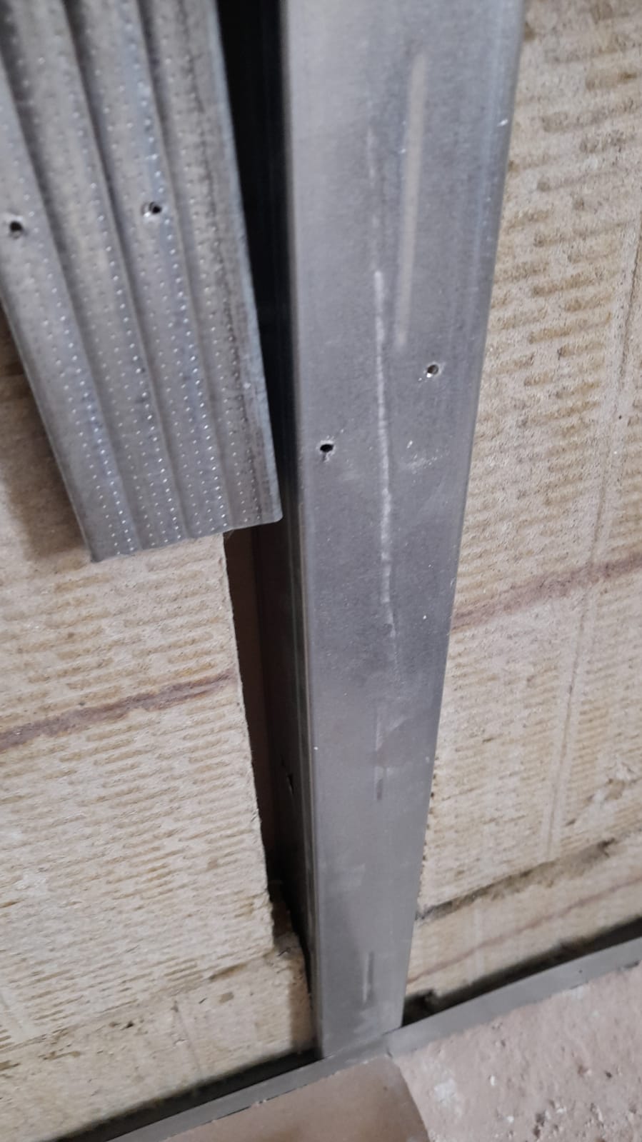

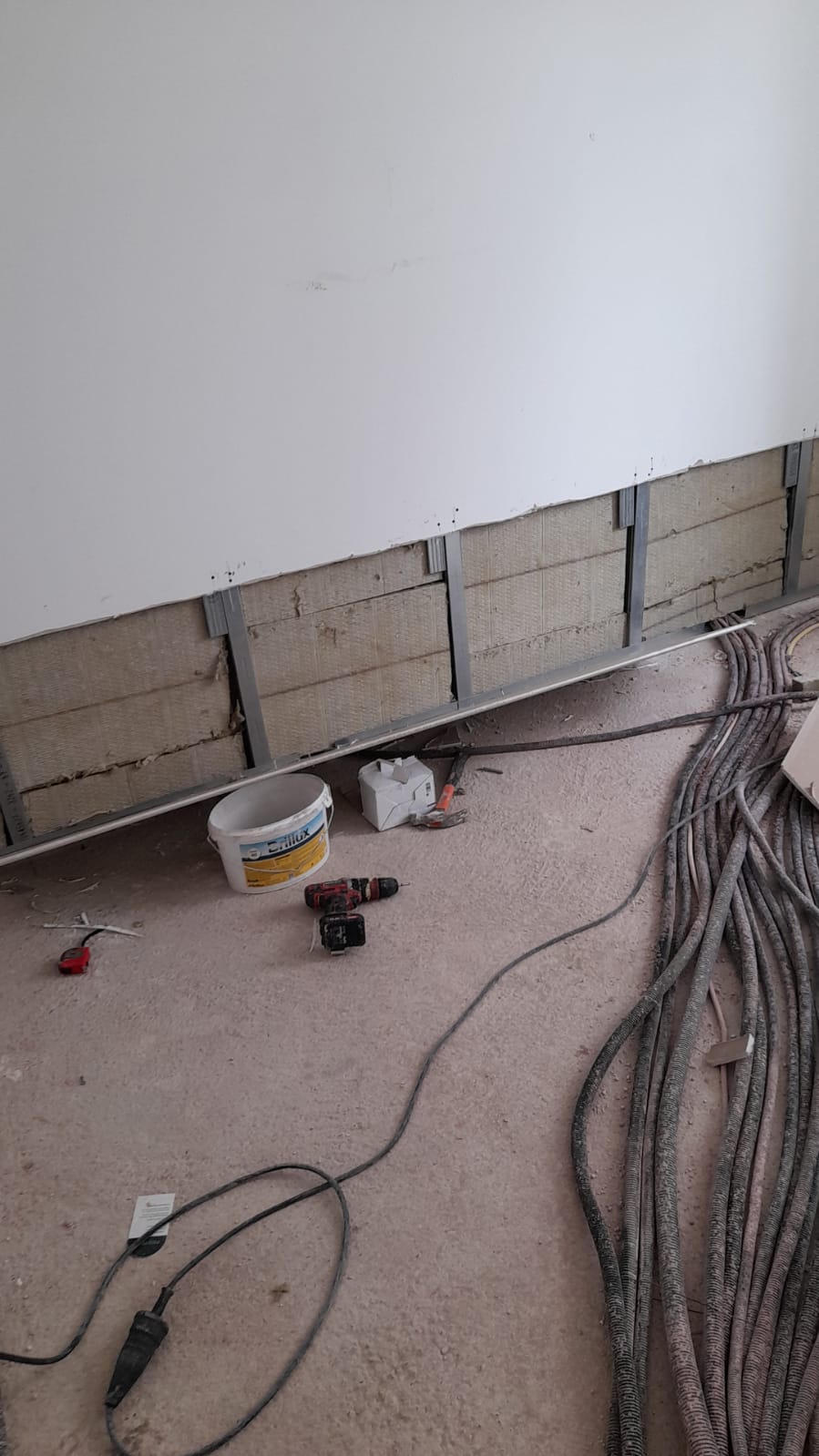

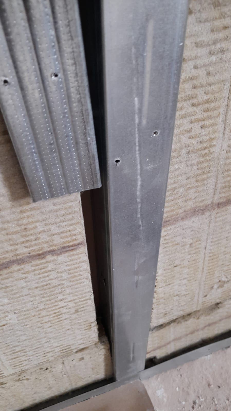

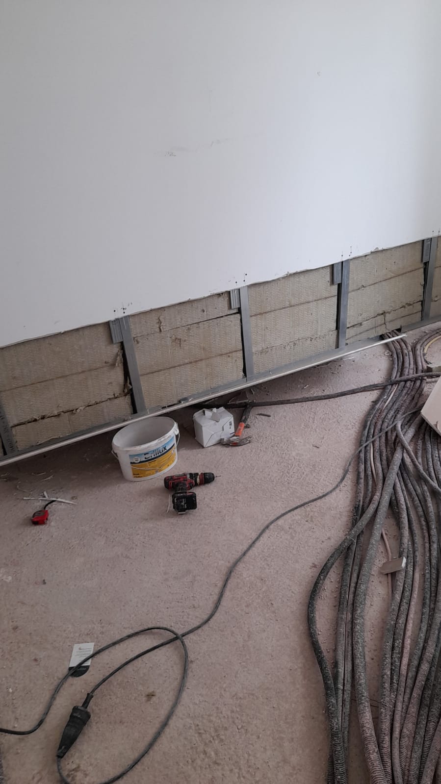

    Aufgrund eines Wasserschadens wurden zwei Trockenbauwände (im Bild Trennwand Schlafzimmer/Arbeitszimmer) auf den unteren 50cm komplett abgetrennt, sowohl die Beplankung als auch die Metallständer.
    Nun hat die beauftragte Firma mit dem Neuaufbau begonnen. Auf den Fotos ist zu sehen:

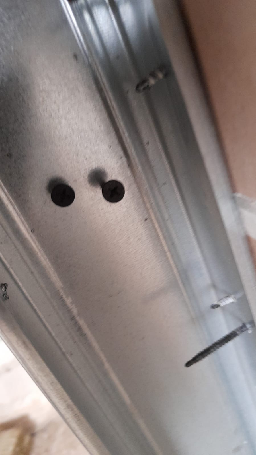

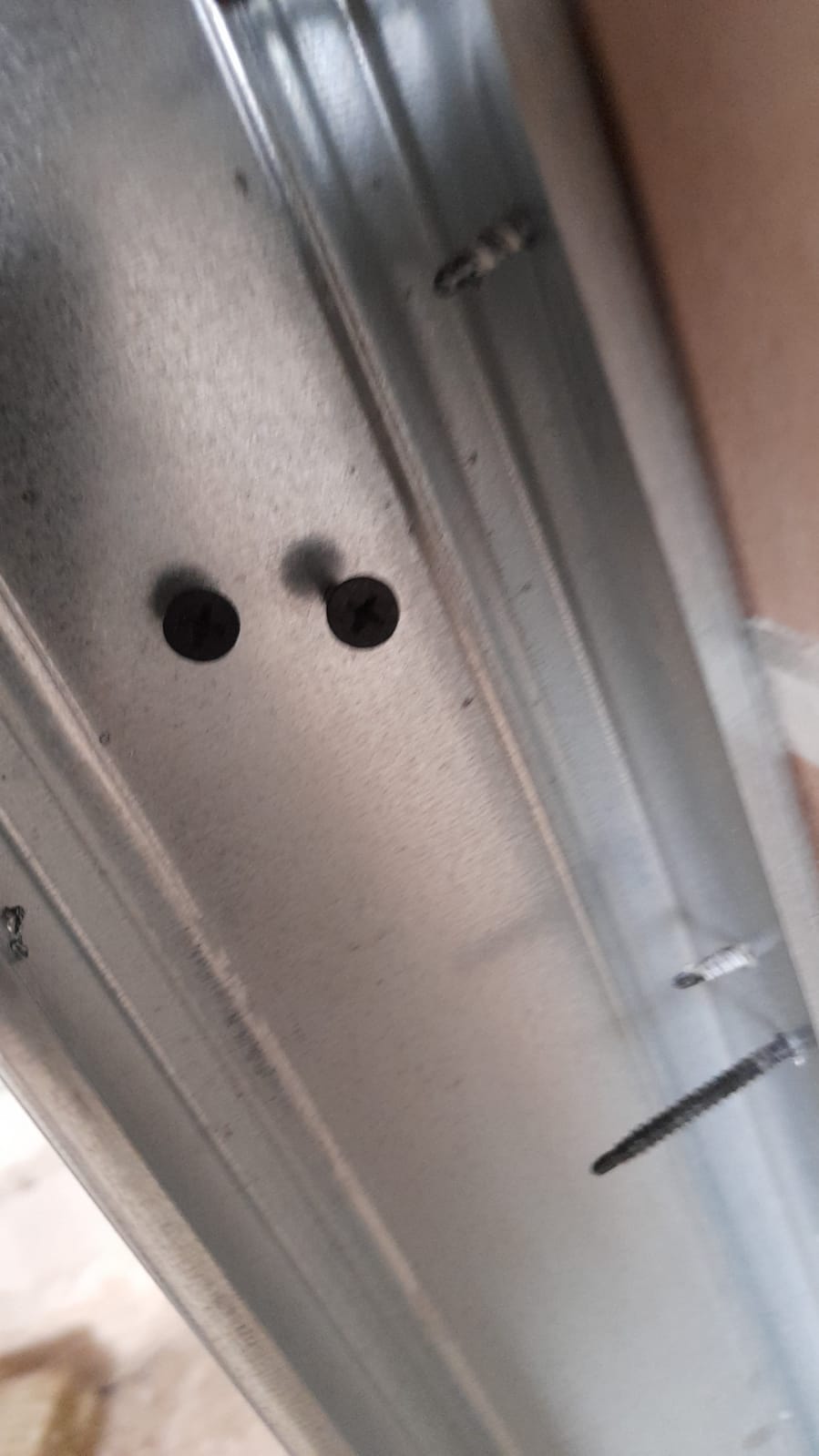

    -die Metallständer wurden durch daneben gestellte neue Ständer nach unten "verlängert", die neuen Ständer sind nur durch wenige nicht richtig eingedrehte Schrauben an die alten Ständer "angeheftet" (drittes Foto)
    -es wurde eine harte Dämmung eingebracht die Fehlstellen ausfweist, kein üblicher Klemmfilz
    -Die Neubeplankung soll an der Schnittkannte 2-lagig angesetzt werden, ohne Versatz
    Alle 3 Punkte machen mir als Laie Bauchschmerzen.
    Nach Aussage des Chefs wäre die Dämmung speziell zum Schallschutz, eine versetzte Beplankung der unteren und oberen Platten nur bei größeren Flächen nötig, hier nicht. Hier könnte einfach angesetzt werden. Er wäre Gutachter für soetwas.
    Ich zweifle alle seine Erklärungen an, und würde mich freuen, wenn mir ein Fachmann bitte Hilfestellung zu der richtigen Vorgehensweise beim Wiederaufbau geben könnte. Kann eine Trockenbauwand überhaubt in der Form angeflickt werden? Vielen Dank.

    Das ist einfach Pfusch.
    Halten wird es trotzdem.
  3. Alex88
    6.637
    3.604
    Pfusch in seiner höchsten Form
    Ständer mit Schnellbauschrauben, wie hier nicht zulässig, sondern wenn man schon so pfuscht dann mit Blechschrauben verbinden
    definitiv die falsche Dämmung, die ist vermutlich nicht für Trennwände zugelassen
    Plattenversatz ist nach DIN 18 181 Pflicht
    der Typ ist kein Trockenbauer und Gutachter schon gar nicht, wirf ihn raus

    Leider werden hier mal wieder kosten gesparrt. Die beste Lösung wäre natürlich die Wand neu aufzustellen, zumindest hätte aber eine Seite geöffnet werden sollen und neue Ständer eingesetzt werden. Vermutlich hat jeder Trockenbauer schonmal ein Profil verlängert, aus welchen Gründen auch immer, passiert auch nichts, aber alle Ständer und dann auch noch so stümperhaft ist schon eine Hausnummer. Stoßversatz ist auch so eine Sache, ich sag mal zumindest erste und zweite Lage sollten versetzt zueinander sein, schon alleine aus Stabilitätsgründen, wenn hier so rumgebastelt wird. Fachfirma ist hier wohl eher keine unterwegs, hier stimmt einfach nix, fängt ja schon bei den Schrauben an.

    Und der brillux farbeimer, der komische Hammer und der (aeg?) Akku Schrauber ….. und alles liegt kreuz und quer rum
    Aber gut vielleicht ist das auch vom Bauherrn wer weiß
