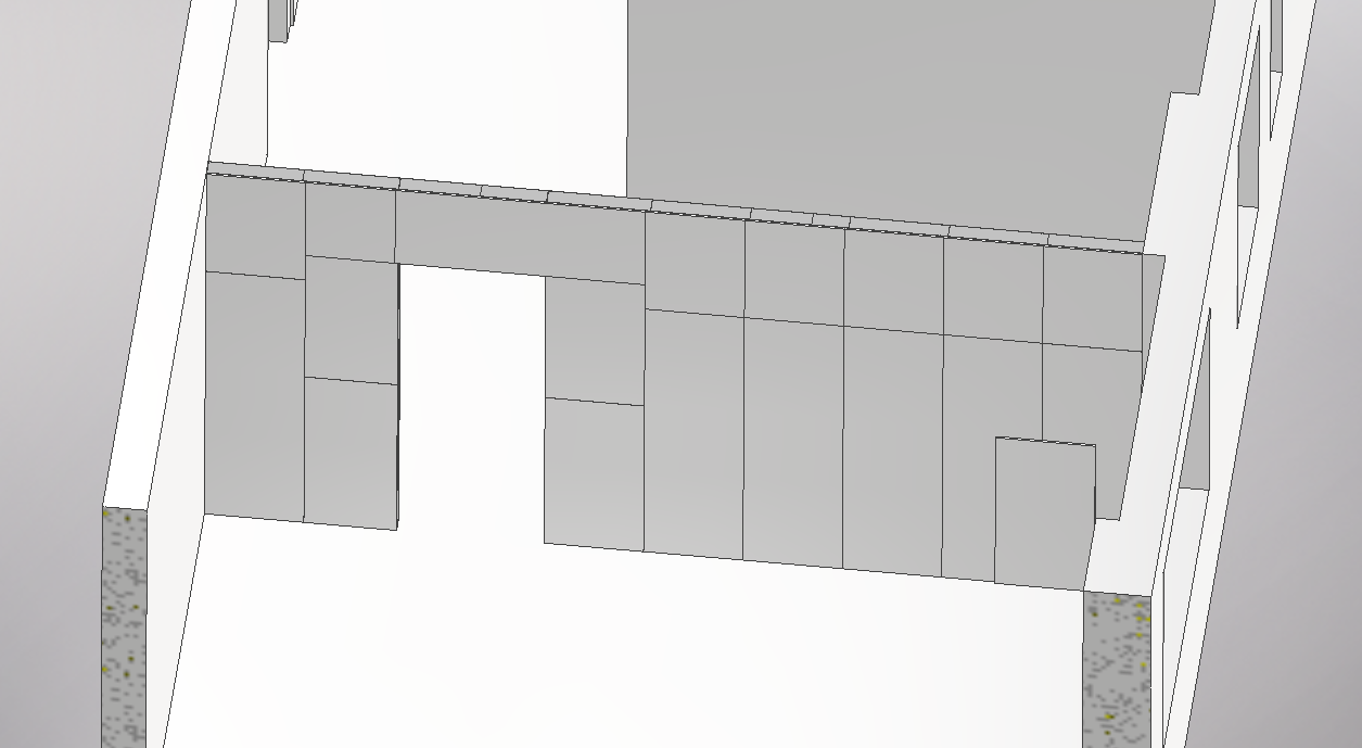

    Ich habe noch nie Trockenbauwände gestellt, kann man es so beplanken? Ich weiß das Profil über der Tür fehlt, mache ich noch, mir geht es erstmal um die erste Schicht Beplankung.

    Würde ich so nicht machen wegen Kreuzfugen

    Keine Kreuzfugen und keine Fugen genau in den Ecken der Tür!
    Die obere Lage muss dann versetzt sein, Du musst die Platte trotzdem an den Rändern schrauben.

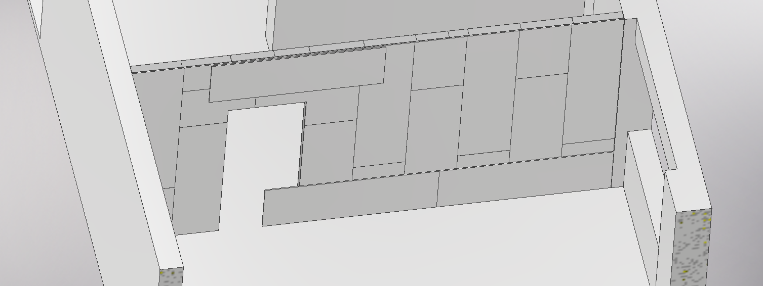

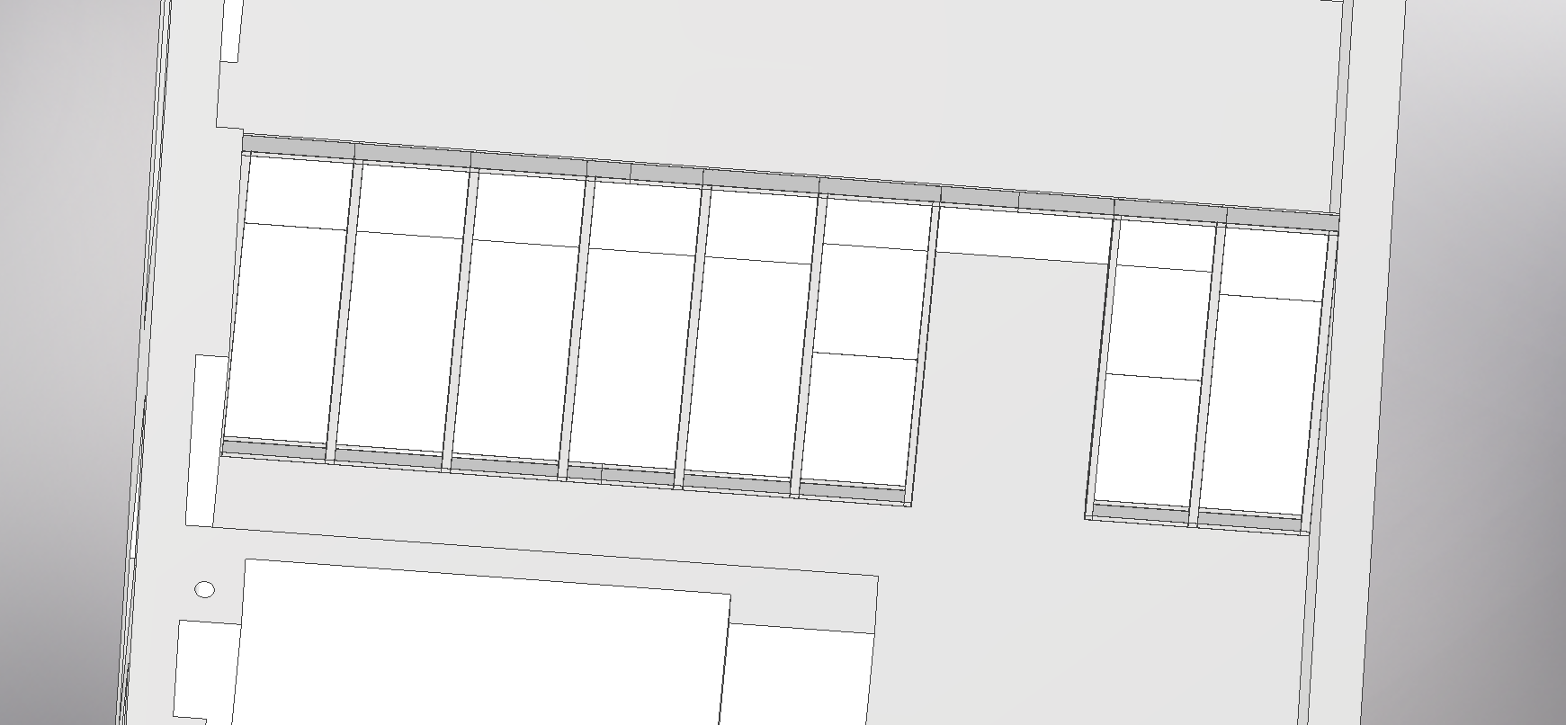

    so oder?
    Würde dann die zweite Lage vertikal verbauen ...

    naja, geht schon, ich würde aber die richtigen GK Platten verwenden, 1250 x 2000 mm
    da hast du weniger Verschnitt und weniger Fugen zum spachteln
    für CW Profile reicht eine Blechschere, für die UA´s (an der Türe) eine Eisensäge
    wir flexen die auch, aber sags nicht weiter....
    da steht alles drin, sogar mit Bildern

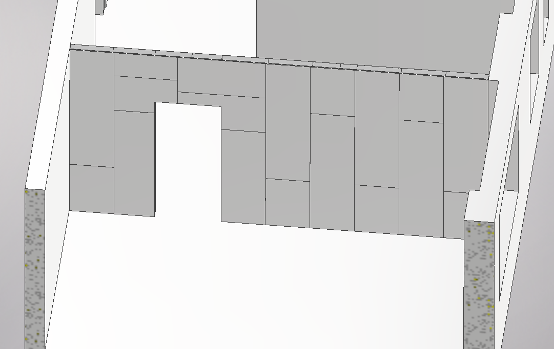

    Ich denke, ich bleibe komplett bei den Einmann Platten, ich denke für Jemand, der das noch nie gemacht hat, sind die einfacher. Oder was meint ihr?
    Auch wenn ich dann mehr spachteln und schleifen muss.
    Beim nächsten Mal nehme ich dann die "richtigen" Platten.

    Also ich bin eher der Meinung, dass Standardplatten mit 200x125 einfacher zu montieren sind. Weniger Fugen, weniger auf Versatz achten, mehr Stabilität, weniger schneiden, weniger messen. Auf der Baustelle trägt man die in den meisten Fällen alleine und meistens montiert man auch alleine. Selbst wenn man zu zweit arbeitet, schneidet normalerweise einer und der andere schraubt, also trägt der Schneider die Platte auch alleine an die Wand und hebt sie rauf. Die erste Platte steht am Boden die zweite stellst du auf die erste, also hast du im Grunde kein Gewicht zu halten.
    Beim Decken bauen empfiehlt es sich alleine einfach einen Plattenlift auszuleihen, gibt es in vielen Baumärkten für wenig Geld, oder eben zwei Spreitzen benutzen, entweder kaufen oder im Zweifelsfall sogar selber bauen, allerdings braucht man für die Spreitzen alleine schon etwas Übung und Kraft, da gehts dann mit dem Plattenheber einfacher.
    Aber ich denke ich hab klar gemacht, dass ich nichts von Einmannplatten halte.

    Okay danke für euer Rat. Ich setze mich gleich ran und plane neu, sobald ich mal Zeit habe ^^
    Nächste Woche erstmal Abriss und dann auch schon Materialien bestellen, damit ich übernächste Woche mit dem Ständerwerk anfangen kann.
