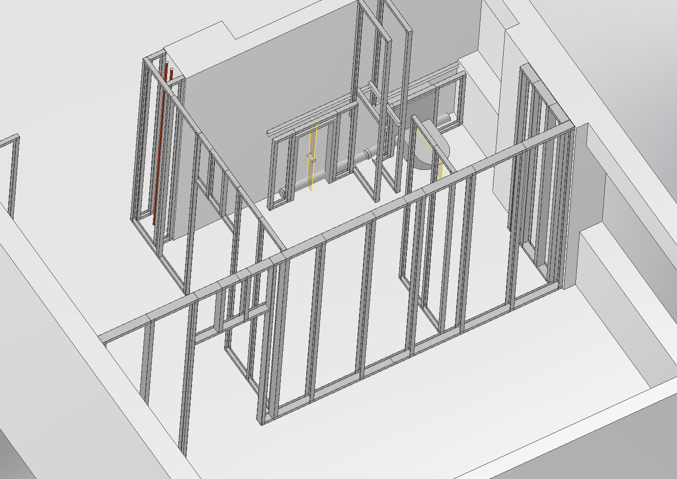

    Hallo, wie baue ich mir denn so was?
    Wollte UW Profile zur Versteifung nehmen, oder soll ich lieber UA?
    Wollte jetzt am Wochenende das fertig planen und dann Material kaufen

    UW oder CW

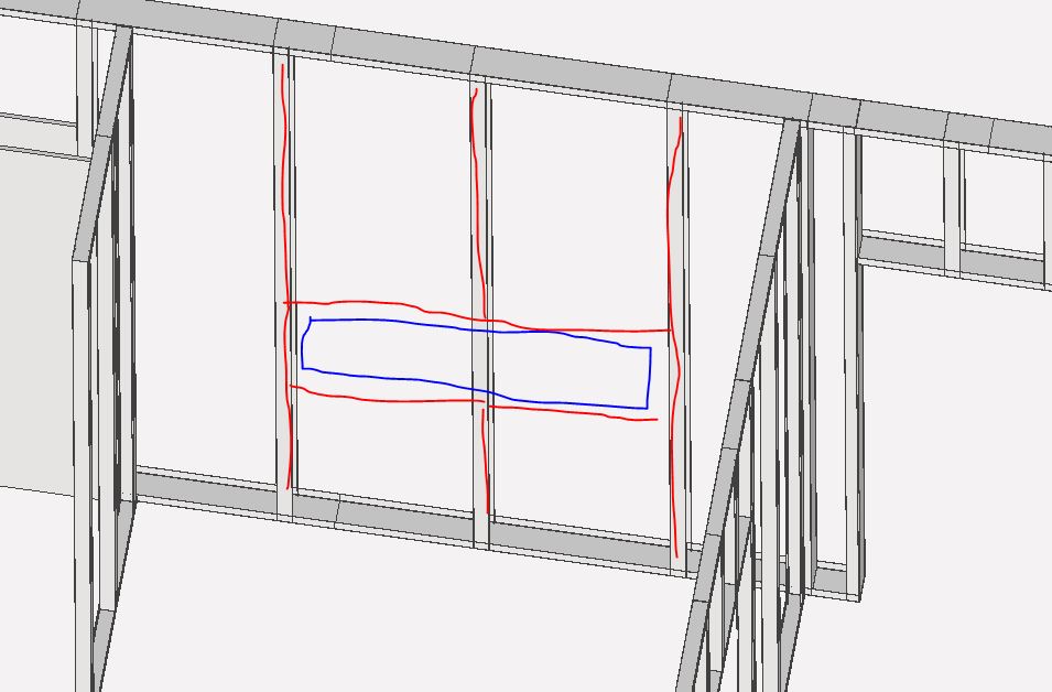

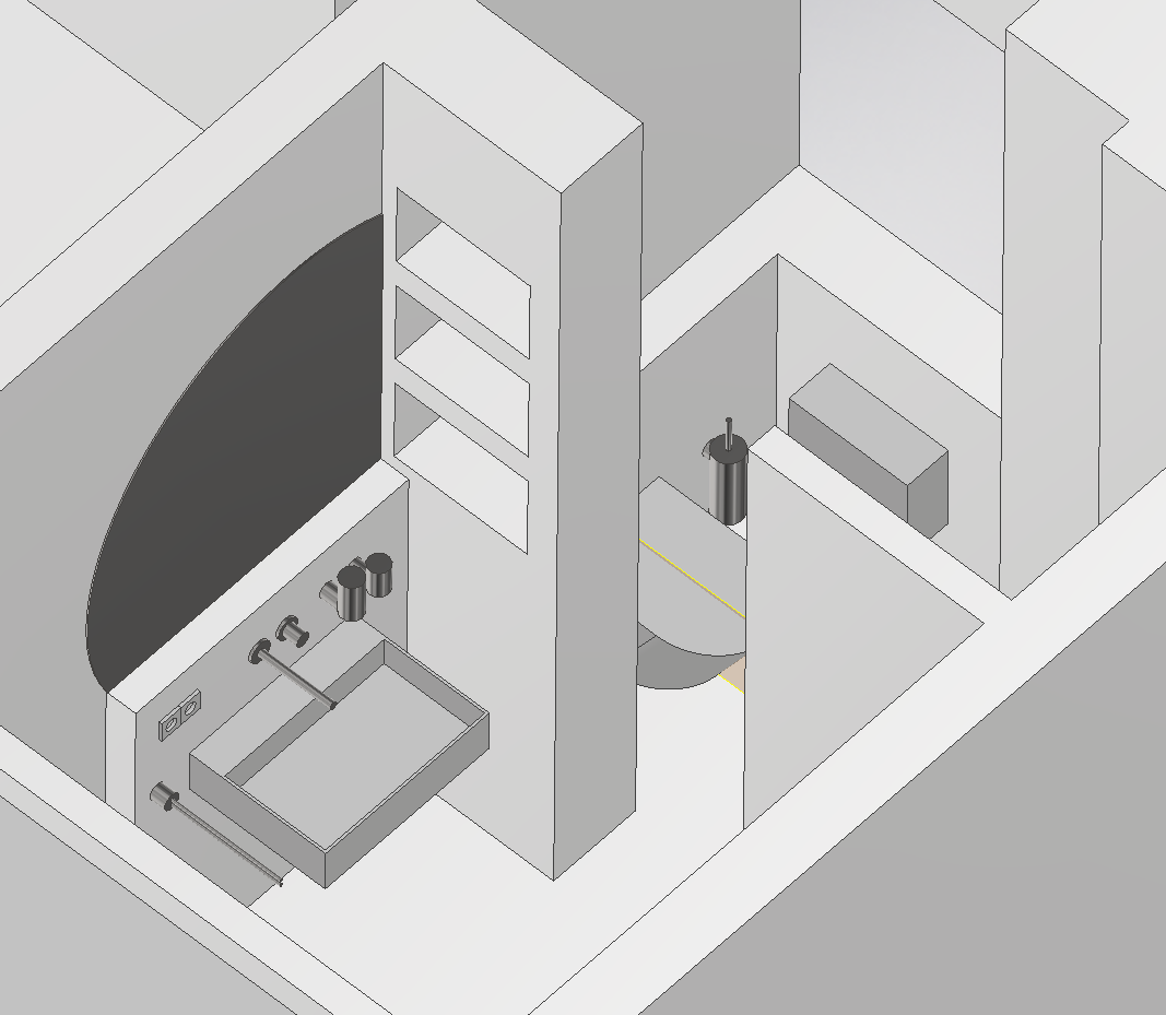

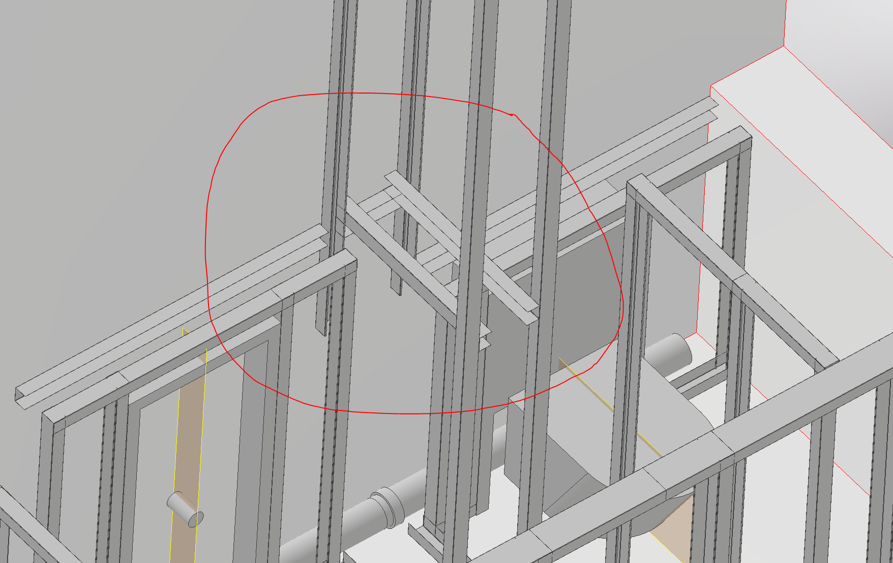

    hätte auch gerne eine Nische über der Badewanne mit einer Länge von 1200mm. Ich kann ja nicht einfach die CW Profile dort cutten/weg lassen.
    Brauche ich dort dann einen Ramen um die Nische und dann ganz normal auf dem Ramen die CW Profile bis nach oben ziehen?
    Rot sind die neuen CW profile. Sorry wegen der schlechten Zeichnung.
    Hab das Bad auch mal grob skizziert...
    Freue mich schon total auf den Trockenbau ^^ Montag bis Mittwoch kommt der ganze Schutt aus der Wohnung. 7qm³ Container reicht hoffentlich.
  10. Alex88
    6.455
    3.472
    ja, sonst fallen die CW´s ja runter

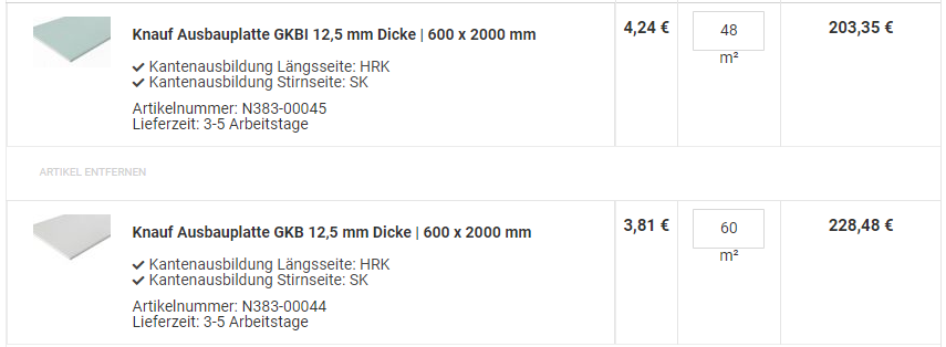

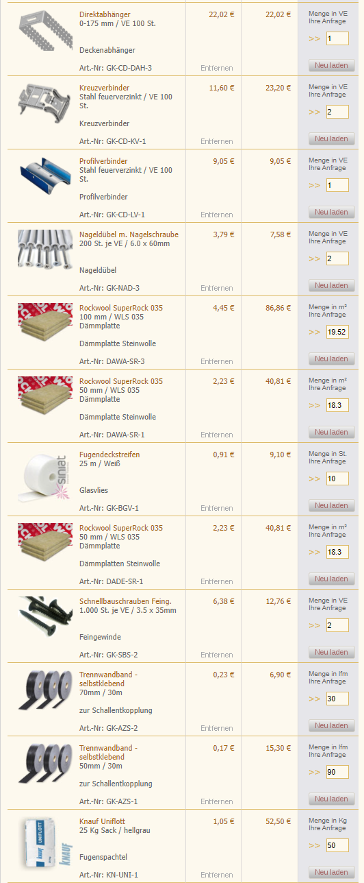

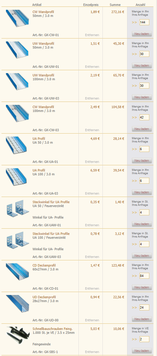

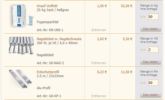

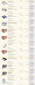

    Ich hab jetzt die Bestellung soweit fertig gemacht.
    Brauch ich sonst noch was? Oder habe ich alles dabei ? ( Werkzeug habe ich )
    Ich weiß nicht welche Nadeldübel ich nehmen soll für Decke und Wände/Boden. Denke 6.0 x 40mm sollte passen.
    Schnellbauschrauben Fein 3,5 x 35mm und 25mm passt, oder?
    Und Knauf Uniflott ist doch auch okay für die Fugen?
    Was kommt denn danach drauf? Ich will ja nur noch Feinputz drauf und dann malern. Welchen Feinputz ist denn empfehlenswert?
    Kann ich da Knauf Rotband nehmen? Und brauche ich da eine Grundierung?
