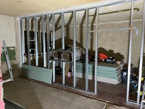

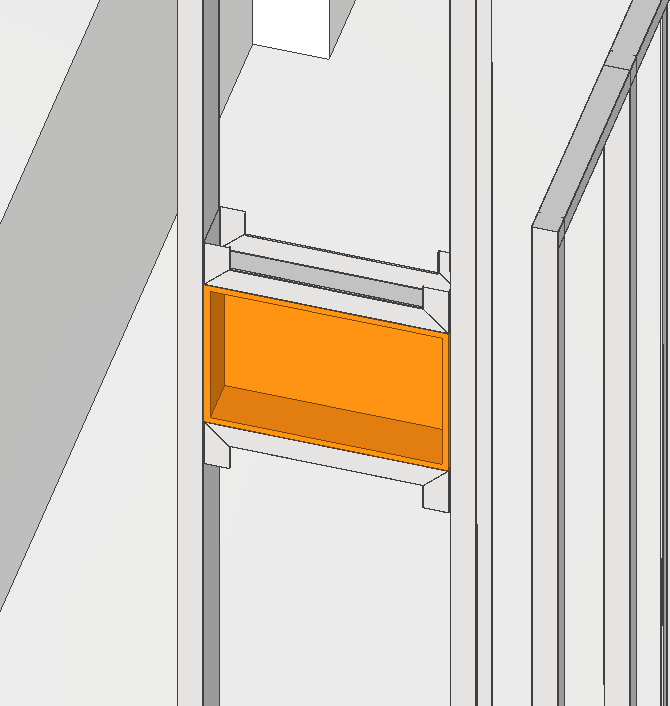

    Um eine Nische zu bauen kann ich doch ein CW Profil zurecht schneiden und min. 100mm umklappen und die Laschen mit Profilverbinderschrauben an die stehende CW Profile schrauben
    Ich müsste dazu aber ein CW Profil drehen (wegen der Auflagefläche auf jeder Seite), dann sind nicht mehr alle in einer Richtung.
    Die Nische muss ich doch nicht doppelt beplanken, oder?
    Ist das okay so?
  2. Alex88
    6.700
    3.649
    Passt
    Wahlberliner92 gefällt das.

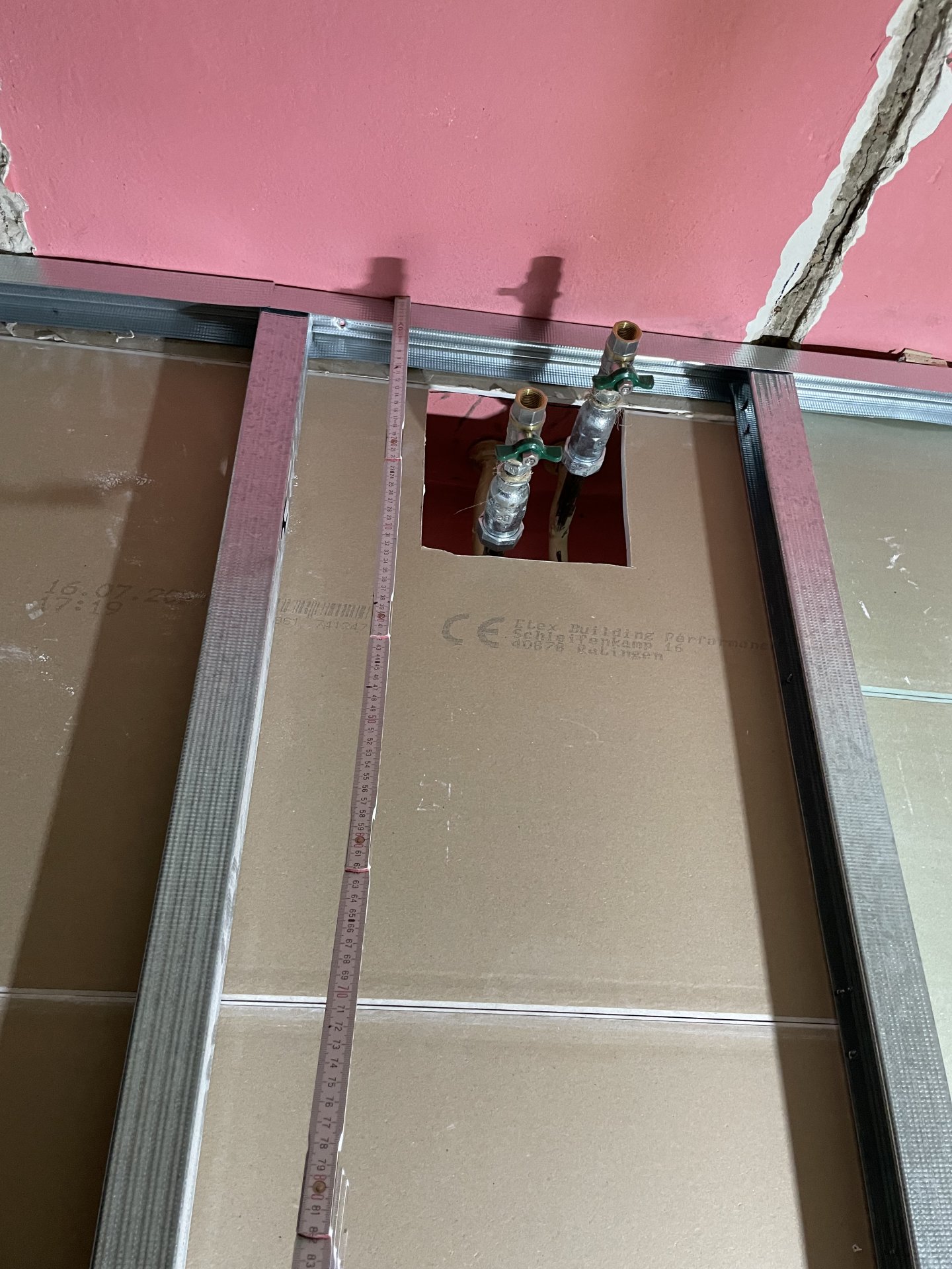

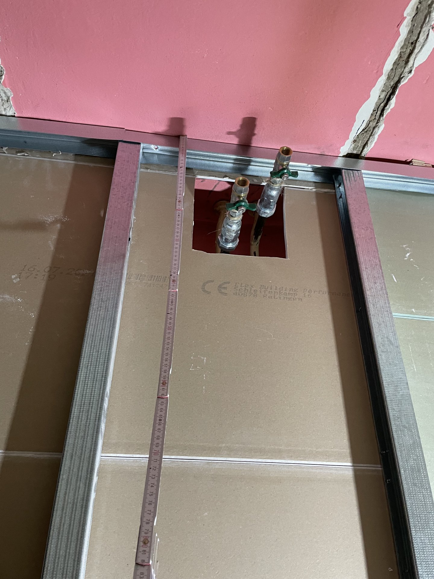

    nicht nur, Allgemein, wie auch zum Beispiel die 68er Löcher für die Steckdosen
    Hab den ersten Tag Trockenbau hinter mir ...
    Ich muss noch die Maße der Anschlüsse exakt ermitteln. Danach dann gehts an Beplanken.
    (Über dem Tür fehlt noch ein CW Profil, kommt Morgen)
  6. Alex88
    6.700
    3.649
    Steckdosen und Schalter werden nach dem beplanken eingemessen und ausgeschnitten

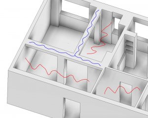

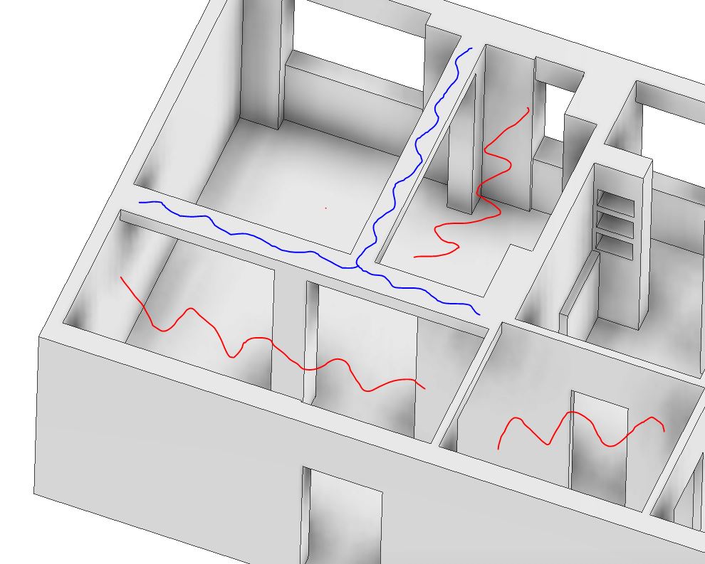

    Eins noch. Wie mache ich einen Kasten mit Trockenbau an die Decke? Also eine Art Fake Balken
    Mit UW Profilen und CW Profilen?
    Siehe Bild, Blau möchte ich einen Kasten, wie eine Art Balken erstellen. Rot hänge ich alle Decken ab, also befestige ich ja auch das UA Profil an den Kasten, richtig?
