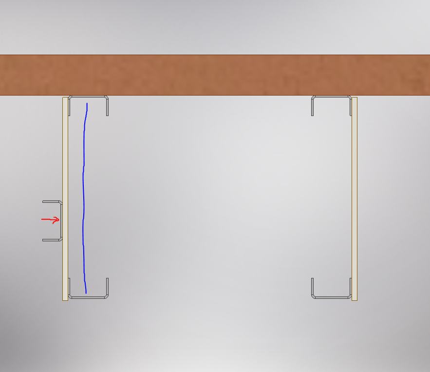

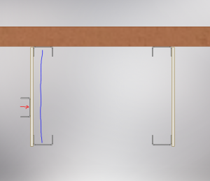

    UA‘s für Türöffnungen sollten an der Rohdecke befestigt werden
    UD andie Decke und eines an die Wand, senkrechte Platte anschrauben, UD an der Unterkante befestigen, waagrechte Platte anschrauben

    Ich habe das mal schnell skizziert.
    Da stelle ich dann ein CD Profil rein (blau markiert) damit ich das UD Profil (rot markiert)befestigen kann zum Decke Abhängen, oder?

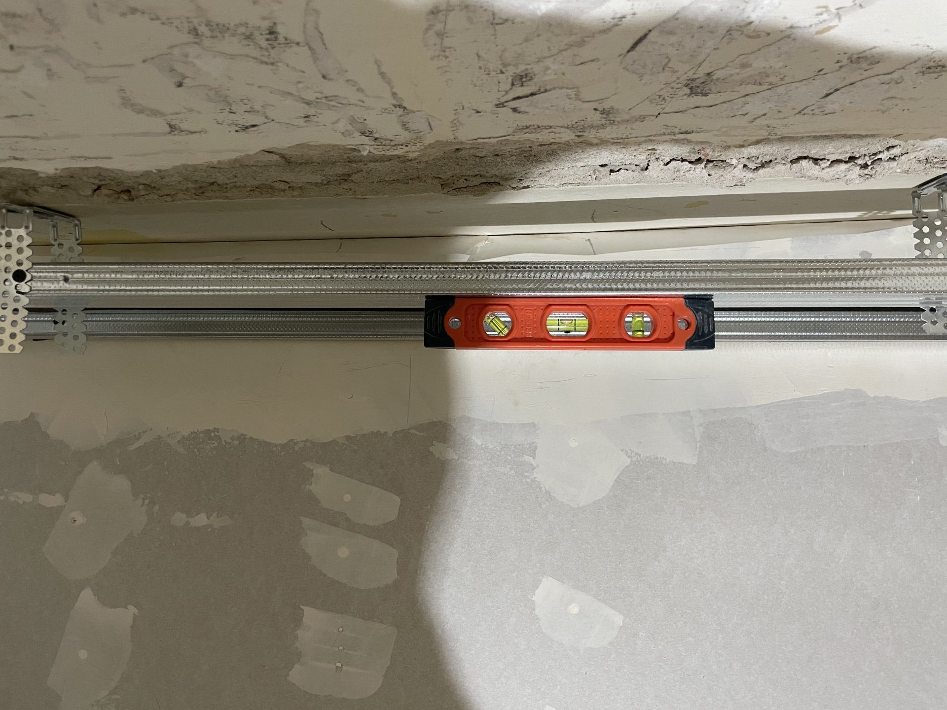

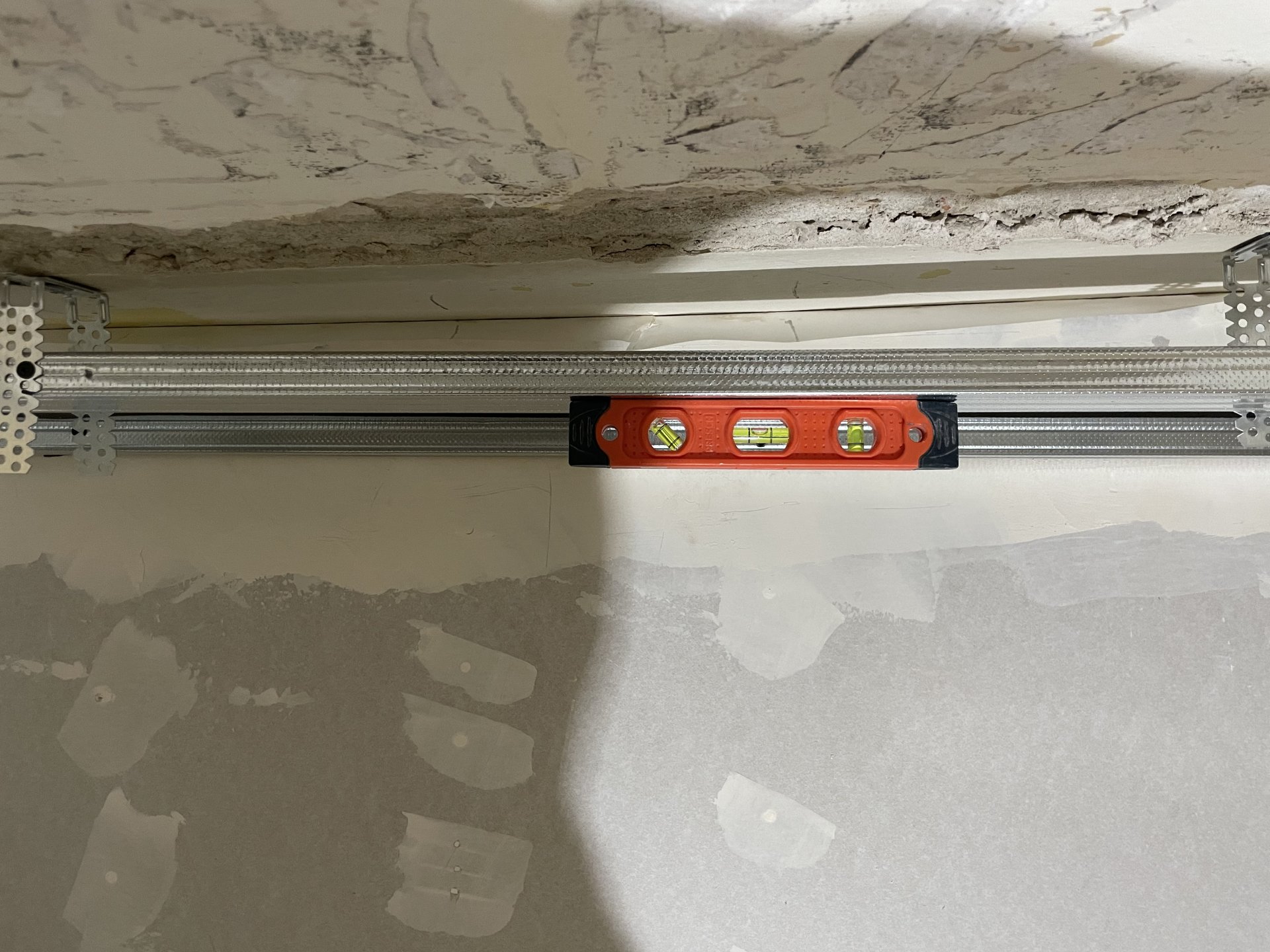

    Die Decke scheint unglaublich schief zu sein …
    Soll ich jetzt die Decke exakt gerade abhängen? Weil anscheinend sind Wände/Decke/Böden alle schief.
    später ist dann die abgehangene Decke und der neue Boden gerade. Wand aber schief, fällt das denn auf?

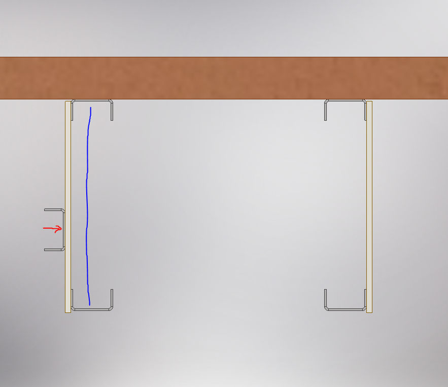

    Mache ich den Kasten vor oder nach der Trockenbauwand.
    Hatte ja ein Bild gepostet, aber ich kann doch nicht die neue Wand an den Kasten hängen bzw an dem kleinen UA Profil, oder?
