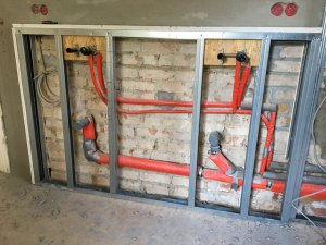

    An eine Trockenbauvorwand möchte ich eine hängende Waschtischplatte montieren, auf die kommen zwei Aufsatzwaschbecken. Die Vorwand wird doppelt beplankt.
    Als Träger für die Waschtischplatte (ca 1,90m breit) will ich Konsolenhalterungen nehmen. Ich werde wahrscheinlich 4 Stück nehmen.
    Die Frage ist für mich, dass ich diese Konsolen nicht ausreichend auf dem gefliesten Rigips festbekomme. Reicht es nun aus, in das Ständerwerk 1-2 Lagen OSB-Platten zu schrauben? Was sind eure Tipps? Lieben Dank!
    Habe noch ein Foto angehängt.

    Wenn du jetzt bereits genau sagen kannst, wo die Befestigung sein wird:
    Ein Kantholz in voller Profilstärke der Ständerwand dort quer einbauen, Befestigungen vorbohren und dann mit Dübeln und langen Schrauben an der Massivmauer befestigen

    der Profi nimmt dafür Waschtischtrageständer oder vorgefertigte Traversen die es im Fachhandel
    für ein paar Euros zu kaufen gibt

    Ja das wäre schlauer gewesen aber jetzt sind ja die Anschlüsse schon da usw ...

    ja aber für Holztraversen ist es noch nicht zu spät

    Meinst du z.b. FE..O ? Dazu müssten aber auch UA Ständer rein. Sieht auf dem Foto nach normalen aus.

    das meinte ich

    Ahja, lieben Dank für eure Tipps! Ich werde voraussichtlich dicke OSB-Platten einsetzen (bzw. gedoppelt), ggf. bis zum Boden laufen lassen, und noch gegen das Mauerwerk absichern. Die Kante für die Profilschiene kann ich mit dem Fräser machen.

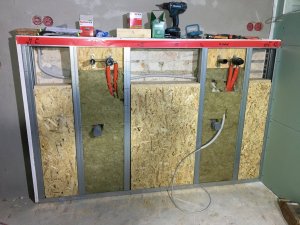

    Ich habe mir die ganze Arbeit gemacht... und stelle euch noch die Fotos zur Schau ;-)

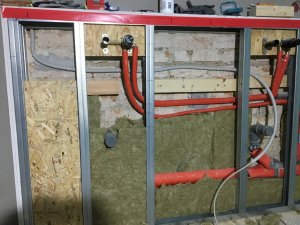

    hier mal begonnen...

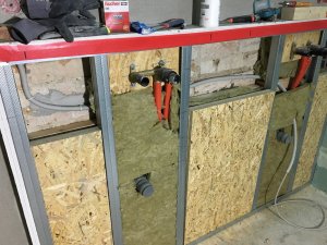

    fertig zum Beplanken...

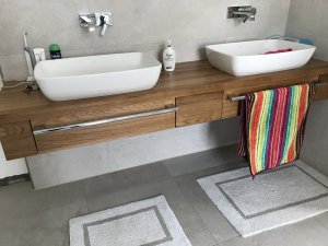

    der fertige Waschtisch mit vollausziehbaren Schubläden (alles auf Maß selbst angefertigt)

    Sieht gut aus.
    Was für Schrauben hast Du ins OSB gedreht?
    Hoffentlich durchgehende Maschinenschrauben und von hinten mit einer Platte gesichert?

    sehr schön gemacht, aber ob der Aufwand für den Unterbau nötig war...

    @Fred Astair: Danke! Die OSB-Platten sind gedoppelt, komme auf 44mm Stärke, die sind jeden das Rahmenholz an der Wand gesichert (mit Spax). Die Edelstahlkonsolen (3x) (hier leider nicht mehr sichtbar, da sie vom Waschtisch+Unterbau komplett verdeckt) sind, sind dann durch die Fliese + Gipskarton bis zur OSB-Platte mit Spax fest angeschraubt. Ich musste da glaube ich 6x120 oder 6x140 nehmen. Ist jedenfalls so von der Länge berechnet, dass die Schrauben der Konsolenhalterung auch die 44mm der OSB-Platten voll erreichen.
    @Alex88: Danke, ja das war notwendig, das sollte alles frei hängen nach Wunschvorgabe meiner Chefin ;-)
