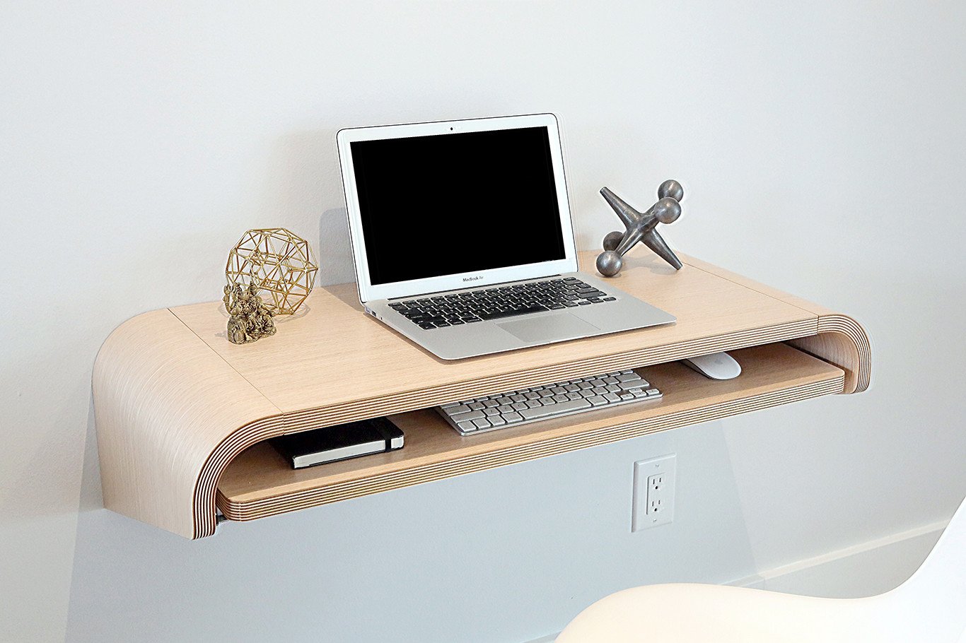

    bin neu hier und habe eine Frage zur Lastenbefestigung. Ich wohne zur Miete in einem mit Gips beplanktem Altbau.
    Nun wollte ich gerne meinen Schreibtisch ~ 20kg an die Wand bekommen.
    Minimal Wall Desk LARGE (Rift Oak) by Dario Antonioni – ORANGE22 MODERN™ Contract and Residential Wall Desks and Benches
    Der Schreibtisch ist an einer Schiene aufgehängt hat keinerlei Bodenkontakt. Darauf würde ein Monitor ~ 15kg stehen.
    PB328Q | Monitore | ASUS Deutschland
    Mein Wand ist leider einfach beplankt ich würd sagen mit einer 12,5 mm starken Platte. Nun habe ich etwas "Angst"
    Habe bisher Metallhohlspreizdübel genutzt M6 ...Diese wo man mit der Zange den "Käfig" anziehen muss .. ich glaube ihr wisst welche ich meine.
    Nun wäre meine Frage ob ich diesen bedenkenlos an meine Wand hängen kann mit den Dübeln wenn ich die Metalschine an der der Tisch hängt mit 4-5 Dübeln an der Wand befestigen würde (immer ca im Abstand von ~ 150 mm)

    Es kommt ja mehr Last als der Monitor und das Eigengewicht: Bücher, abstützende Hände/Arme etc.
    Wenn du den Tisch wirklich sicher befestigen möchtest wirst du nicht drum herumkommen die GK-Wand zu verstärken.
    Die Wand müsste dafür geöffnet werden, damit du den Lastabtrag zum Ständerwerk oder der dahinter liegenden Wand schaffen könntest.
    Fraglich ob das in einer Mietwohnung sinnvoll ist.
    Aber das liegt bei Dir...

    Bei Verwendung von Knauf Dübel Hartmut, ist eine Konsollast von -35 kg möglich, aber auch abhängig von der Ausladung des Schreibtisches
    Goggle mal nach Knauf W11 Konsollasten

    Vielen Dank! Diese Dübel kannte ich bisher noch nicht. Die Nylonkippdübel und die Metallspreizdübel haben beide nur 25kg
    Allerdings bin ich mir dort nicht sicher wie es gerechnet wird da dies ja pro Dübel bei einem gewissen Mindestabstand x zwischen den einzelnen Dübeln gilt.
    Der Schreibtisch ist 400tief die Tastaturablage lässt sich dann noch einmal 200 ausziehen. Den Schwerpunkt würde ich nicht weiter als 300 von der Wand sehen.
    Wenn du den "Link" des Schreibtisches öffnen würdest wäre es etwas eindeutiger. Er liegt flächig an der Wand an und stützt sich auch etwas selbst.

    Du musst einfach versuchen möglichst viele Schraubpunkte in die Unterkonstruktion zu bringen, dass das nicht ganz einfach ist , ist klar.
    Evtl einen Tisch wählen der mind. 80cm breit ist, dann sollte es zumindest teilweise möglich sein.

    Der Tisch ist schon seit etlichen Jahren in meinem Besitz und hat damals 700€ gekostet. Er ist 1270 breit die Wandschiene 860 mit 9 Löchern a 100mm Abstand
    Die Wand an die er muss ist allerdings nur 2,5m lang unendlich viel Spielraum besteht also nicht die Unterkonstruktion zu treffen.
    Eine sollte sich allerdings finden lassen. Würde dies denn mein Problem lösen?

    Die Unterkonstruktion wird ja in 50-70 abstaenden liegen, also kommst du mind. in 2 staender rein das sollte dann doch passen. den rest wie geschrieben in die platte mit entsprechender befestigung

    da sollte ziemlich mittig ein Profil sein +/- 5 cm,
    Achsabstand der Profile 62,5 cm (nach links und nach rechts)
    ich würde es mit reindrehen einer Schraube versuchen,

    holzunterkonstruktion und 1 lagig beplankt sind so bisschen alarmglocken für mich,
    da muss man manchmal auch suchen.
    koennte auch sein, dass ein spezialist quer beplankt hat und keine standard achsabstände gewählt hat :)
    Aber prinzipiell hat @Alex88 natuerlich recht, wenn das alles korrekt installiert ist, dann solltest du mit der plattenbreite bzw den 62,5 cm gut hinkommen

    Ich hatte halt angenommen das wenn ich eine Schiene an die Wand bringe die länger ist als eine GK Platte (in meinem Fall 860 mm) würd ich mit genug Ankerpunkten "kein Problem" haben da pro Dübel ja laut Hersteller 20 oder 25kg gehalten wird.

    Der Tisch (ist übrigens sehr hübsch) ist 40+20 cm tief und hat eine senkrechte Abstützung von ca. 20 cm.
    Gehen wir jetzt mal ganz ganz vorsichtig von 50 kg Belastung an der vorderen Kante aus (die entsteht beim unbeabsichtigten Abstützen beim Aufstehen oder weil einem schwindlig wird oder weil jemand, der nicht weiß, dass der Tisch nichts aushält vorbeikommt) dann hat die obere Wandbefestigung, wenn sie ganz weit oben sitzt, eine Zugkraft von 150 kg auszuhalten. Die kannst Du auch nicht auf 10 Dübel verteilen, weil Du nicht weißt, wo die Punktlast enststeht.
    Warum eigentlich kann der Tisch nicht in der dahinterliegenden Wand verankert werden? Oder gibts die nicht?

    Ich sehe es wie @Fred Astair, der Hebel ist viel zu groß! Ich würde auch versuchen mit langen Schrauben bis in den Rohbau zu dübeln. Zwischen Rohbau und Trockenbau würde ich dort mit Quellschaum arbeiten, um eine ordentliche Druckzone zu bekommen.
    So bist Du auch frei in der Positionierung des Tischleins und nicht auf irgendwelche Ständer angewiesen.

    Kann man nicht zwei Dreiecksprofile an den Tisch schrauben und dann an die Wand? Dann leitet man die Kräfte doch gut ab?

    Wenn der wandseitige Schenkel 60 cm lang ist, hast Du immer noch 50 kg Zugkraft auf den Dübel.
