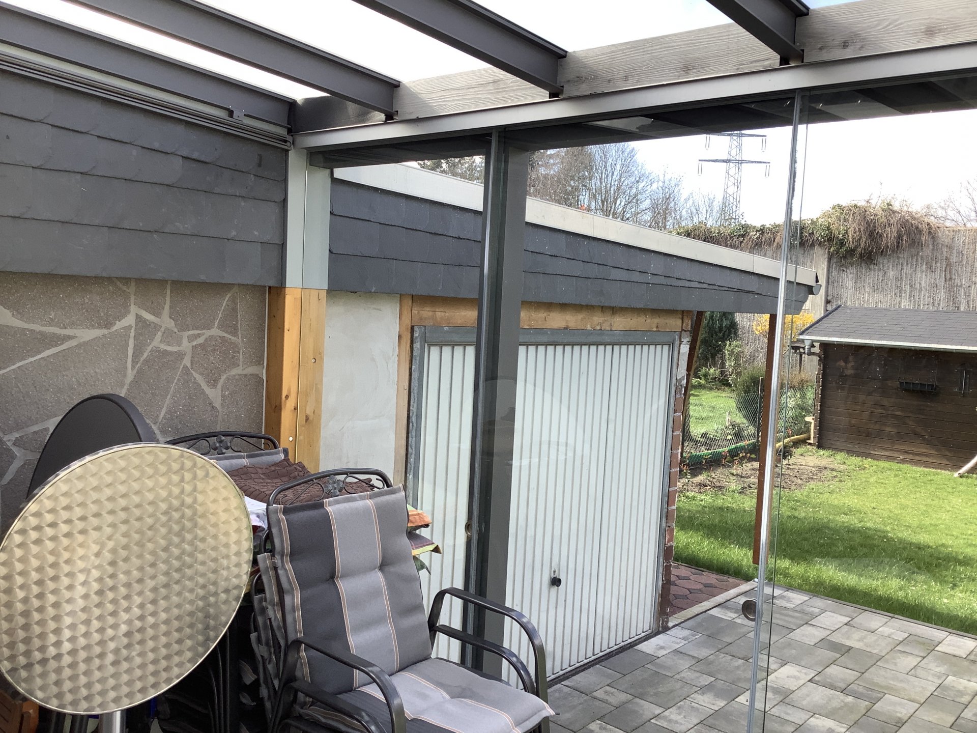

    Hallihallo,
    ich möchte den Aussenbereich rund um mein Schuppentor und meinen Dachvorsprung mit Polygonalplatten (prophy) Fliesen, s. Foto.
    den Untergrund der Platten möchte ich mit H2O Powerpanel vorbereiten.
    Im Bereich des Dachüberbaus (rechts vom Tor) werde ich eine Unterkonstruktion aus Ständerprofilen anbringen.
    Jedoch tue ich mich schwer damit, wie ich die Platten im Bereich links und oberhalb des Tores befestige.
    Oberhalb ist nur Holz. Kann ich die Platten hier direkt aufschrauben, ggf muss ich hier mit 5mm Ausgleichplättchen arbeiten. Muss auf dem Holz eine Folie aufgebracht werden? Ich möchte die Platten über dem Metallrahmen auslaufen lassen. Würde das Panel aber nur auf dem Holzverschrauben.
    links vom Tor ist zum Einen eine gemauerte Wand mit Holzbalkenabschluss. Das Panel soll hier jedoch bis auf den Metallrahmen gezogen werden. Kann ich das Powerpanel direkt auf die gemauerte Wand schrauben/dübeln oder sogar kleben? Und dann auf dem Metallrahmen des Tores wieder verschrauben? Auf dem Holzbalken würde ich nicht befestigen

    Wieviel Platz ist zwischen Wand und Schiefer?
    Wie dick sind die Polygonalplatten und sind alle gleich dick?

    Der überstand ist ca. 6cm.
    ja die polygonalplatten sind kalibriert (alle gleich dick)

    Du könntest über alles (mit hochwertigem Fliesenkleber) zementgebundene Platten ( H2O-Platten etc)
    kleben u. ggf zusätzlich verschrauben und die Polygonalplatten mit Natursteinkleber (Ardex o.ä.) darauf kleben.

    Haftet der Fliesenkleber denn auch auf Holz und Metall? Oder kommt dann noch Streckmetall darunter?

    Wenn’s stabilere Platten sind nur darüberlegen ohne Befestigung.
    Aufs Holz schrauben und mit Plattenrest unterfüttern
    An der Metallkante zB mit Polysulfid o.ö. Kartuschenkleber befestigen

    Hi,
    nochmal für mein Verständnis.
    Die komplette Fläche mit H2o Platten verkleiden. Im Mauerwerksbereich mit Fliesenkleber großflächig kleben. Im Holzbereich schrauben und im Metallbereich mit Polysulfid?
    Hast Du hierzu (Polysulfid) mal einen Link? Ich finde den nur als 2k Dichtstoff aber nicht als Kleber.
    Meinst Du das ich denn auf das Holz noch vorher eine Trennschicht/Folie aufbringe damit sich die Feuchtigkeit im Holz besser ableiten kann, z.b. nach Oben unter den Schiefer. Die H20 Platten sind ja bestimmt nicht diffusionsfähig.
    Im Anschluss ganz normal mit Natursteinkleber die Polygonalplatten befestigen.

    Einfacher wird’s sein zementgebundene Platten über alles zu kleben-Holz oder Metall kannst du ggf
    auffüttern und die Platten auch darauf verschrauben.
    Div Dichtungsmittel, die auch bei Yachten verwendet werden, kleben gleichzeitig. Sikaflex etc
