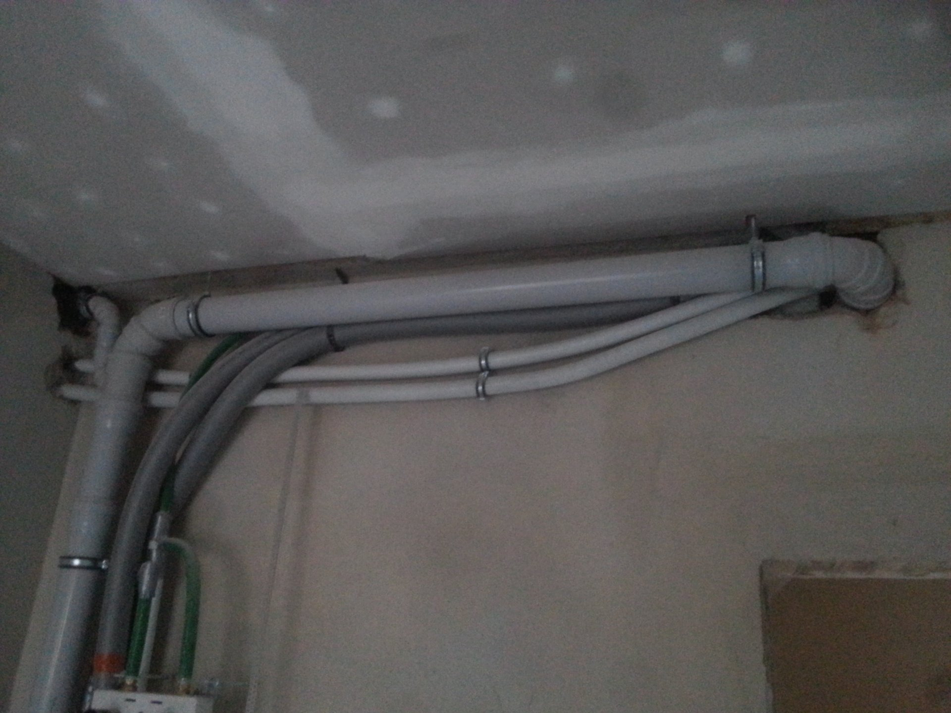

    Guten Tag Zusammen,

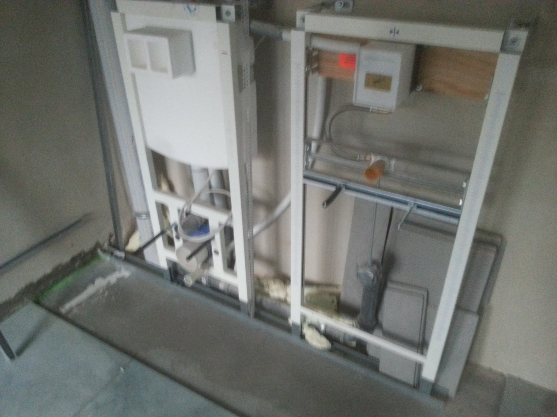

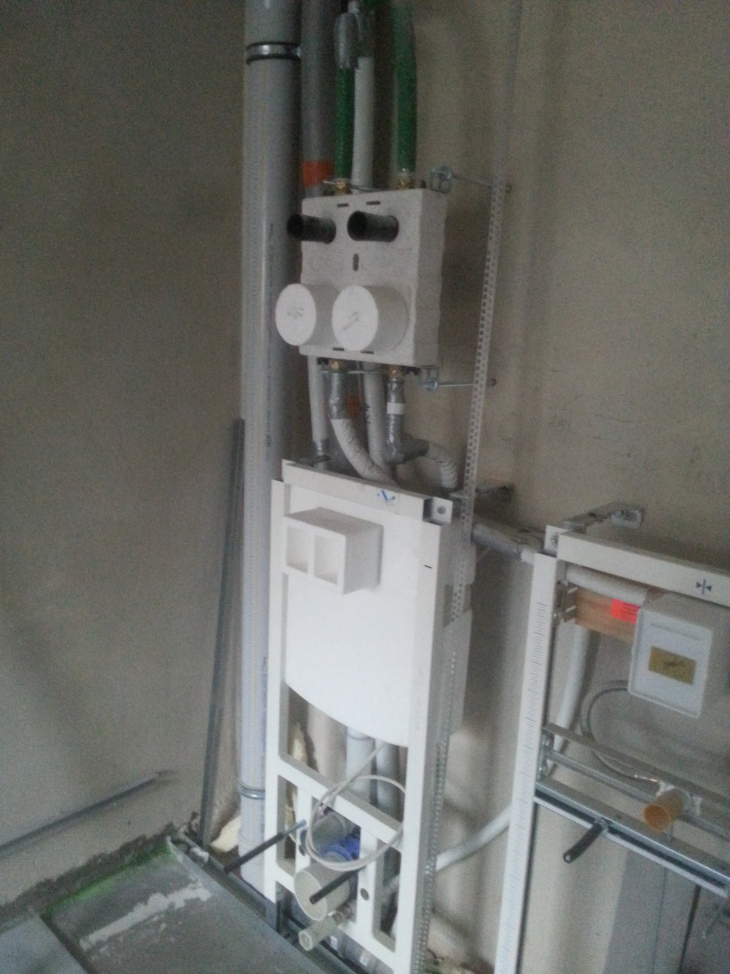

    ich will das Toilettengestell und die Zu-und Ablaufrohre mit einen Trockenbausystem verkleiden. Nun bin ich mir unsicher über einige Aspekte.
    1.Ist es besser die Gipskartonplatten direkt an das Metallgestell vom Toilettengerüst zu schrauben oder nur in das Schienensystem vom Trockenbau?
    2.Ist noch irgendwo ein Stütze für die hängenden Keramikteile einzubauen oder sind die stützende Elemente schon im Toilettengerüst vorhanden?

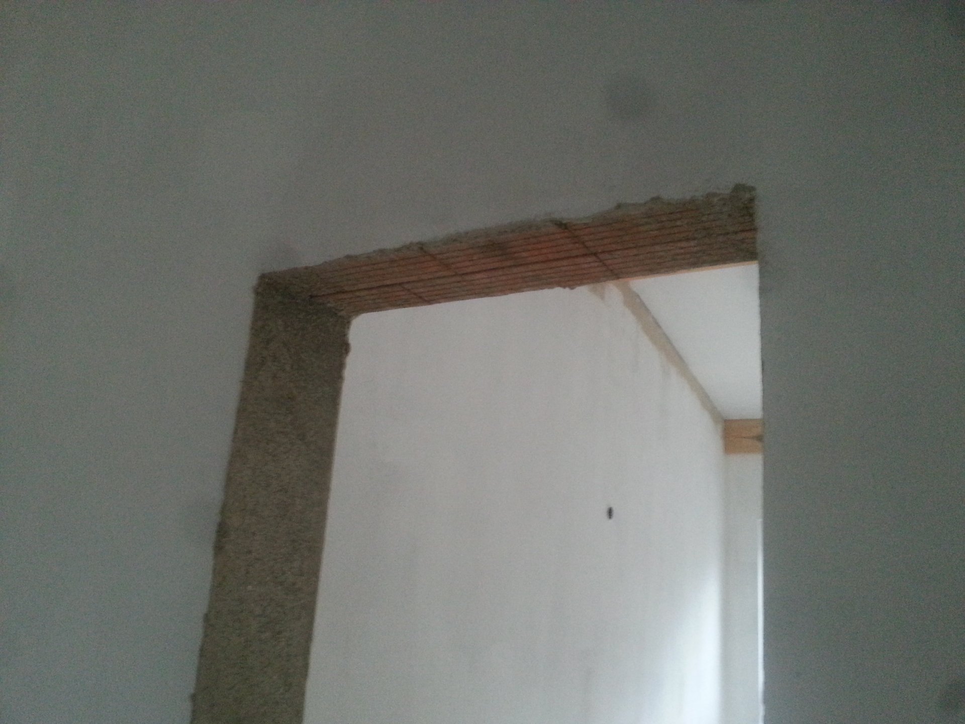

    Ein weiteres Projekt ist eine Verkleinerung von Türdurchgängen. Die Türöffnungen sollen auf 2.03m durch Trockenbau abgehangen werden. Nun ist die Frage ob etwas spezielles beachtet werden muss z.B. besondere Profile, mindestens doppelbeplankt oder eine Sparnplattenschicht am unteren Teil.
    Eine weitere Frage zum Thema ist ob spezielle Dübel für den Sturz verwendet werden sollte?
    Im Anhang findet ihr Bilder zu den Bauprojekten.
    Ich bin Dankbar über jeden Tip
    Viele Grüße

    Sowohl als auch. Beim Metall vom Gestell kann es sein, dass Du mit der ersten Schraube nicht rein kommst, dann eben weg damit und eine zweite Schraube nehmen.
    Denk daran, dass es extra welche für Metall gibt (auch beim Ständerwerk).
    Und bitte möglichst doppelt beplanken.
    Genau dafür ist das Gestell, dass Du daran einfach die Keramikobjekte hängst.

    ein kleiner Unterschied besteht doch, die für das "normale" Ständerwerk haben ein Feingewinde und eine Spitze, die für
    verstärkte Profile, z.B. UA oder für den WC Ständer haben eine Bohrspitze, genannt TEKS.
    UW Profil am Boden hast du ja schon, jetzt noch eines an die Decke, dann neben dem WC / WT Trageständer ein CW Profil einstellen
    und die Platten mit den Profilen, als auch mit den WC Ständern verschrauben, darauf achten, dass die Platte sauber an den WC Ständern anliegt,
    sonst könnten sie irgendwann brechen.
    Entweder mit 2 x 12,5 mm oder mit 1 x 25 mm beplanken

    wie hoch ist denn die Oeffnung der Tuer? Ist der Fussboden schon drin?

    Fußboden ist noch nicht drin, wir aber auf jeden Fall für das Endmaß mit einbezogen, die Türhöhe beträgt ca .2,25 Meter und soll auf 2,03 abgehangen werden
  7. Alex88
    6.730
    3.667
    bei 22 cm würde ich das auf 2x kleben, entweder mit Ansetzgips oder Haftputz, was gerade da ist.
    GK Platte schneiden, Kleber drauf und andrücken, zur Sicherung ein Brett oder li u re eine Latte
    einkeilen, wenn das getrocknet ist (ca. 3-4 Stunden) dann die zweite Platte auf das fertige Maß bringen und genauso einkleben,
    die Seiten dann mit Gewebe komplett verputzen
