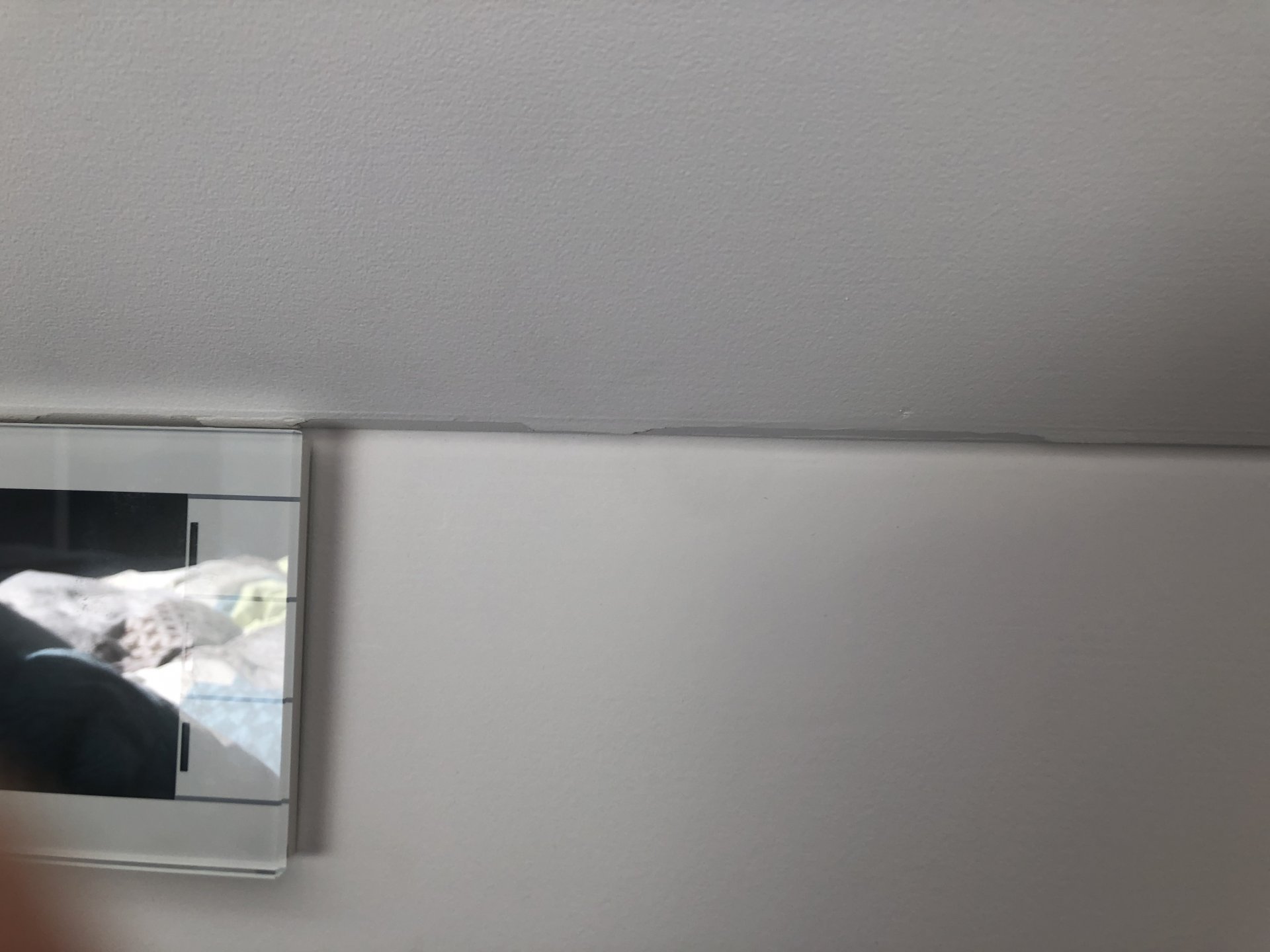

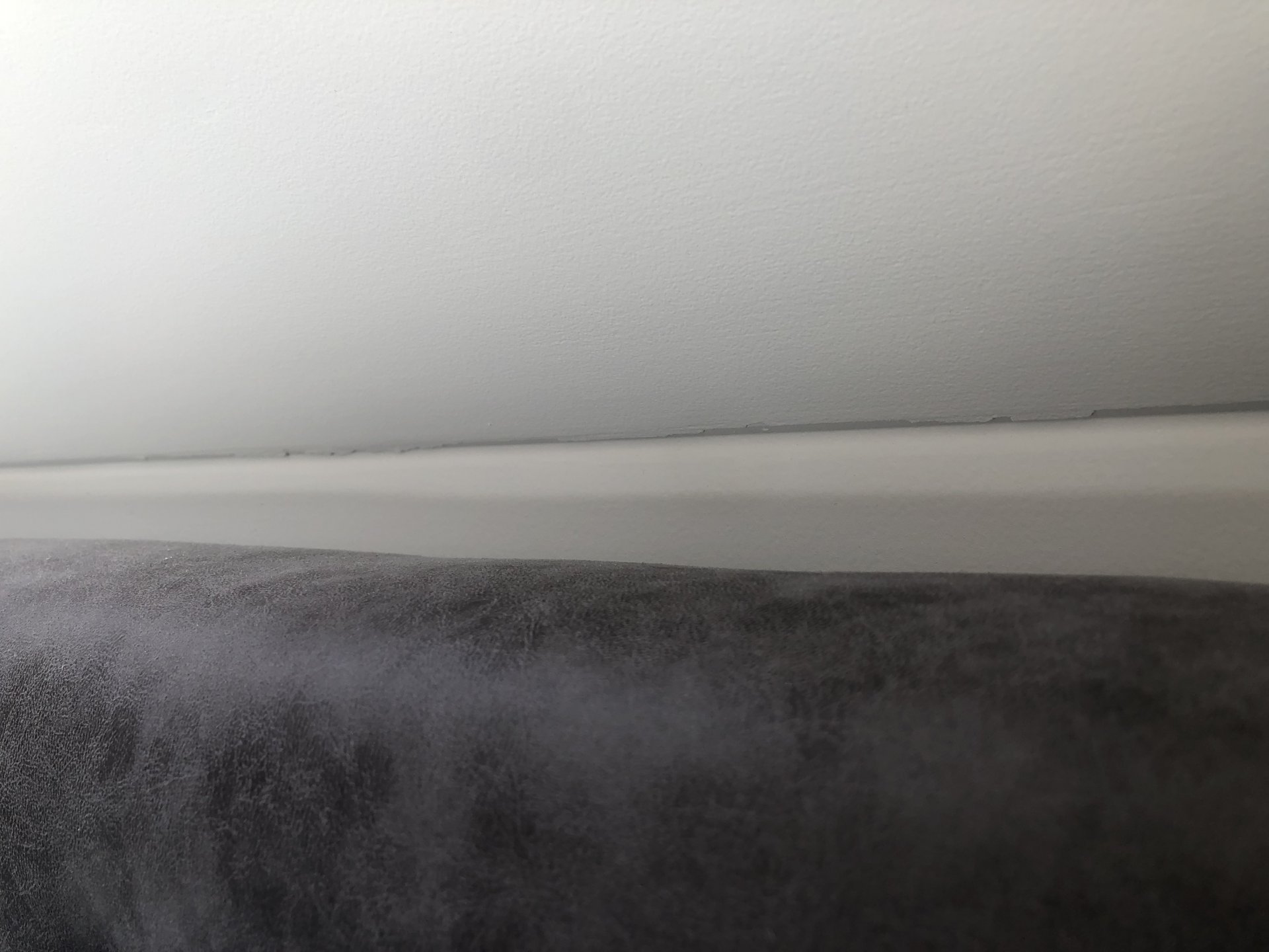

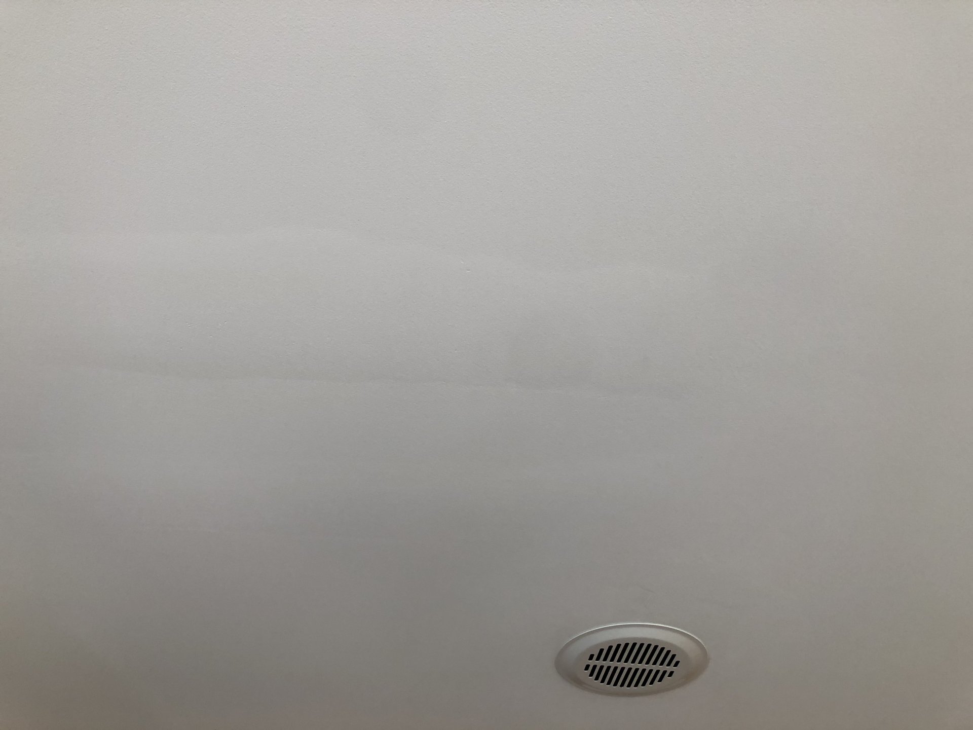

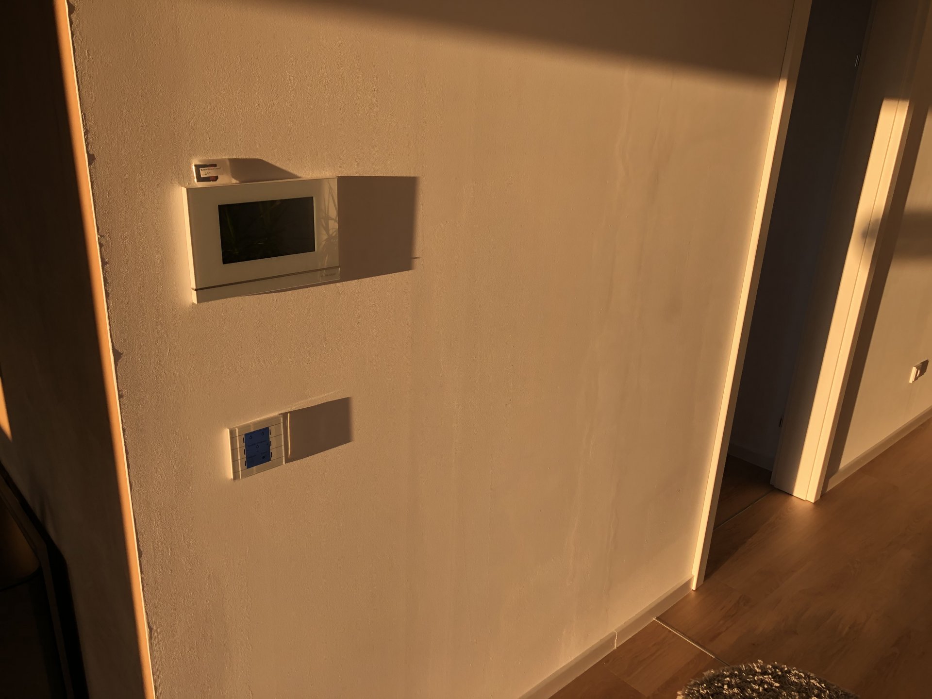

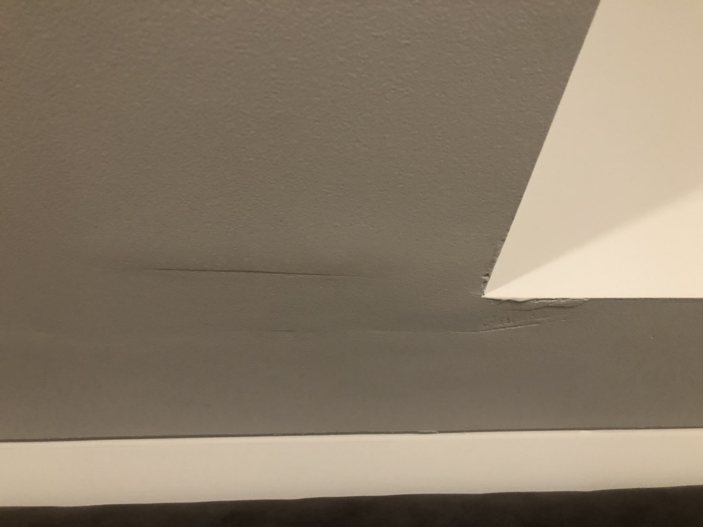

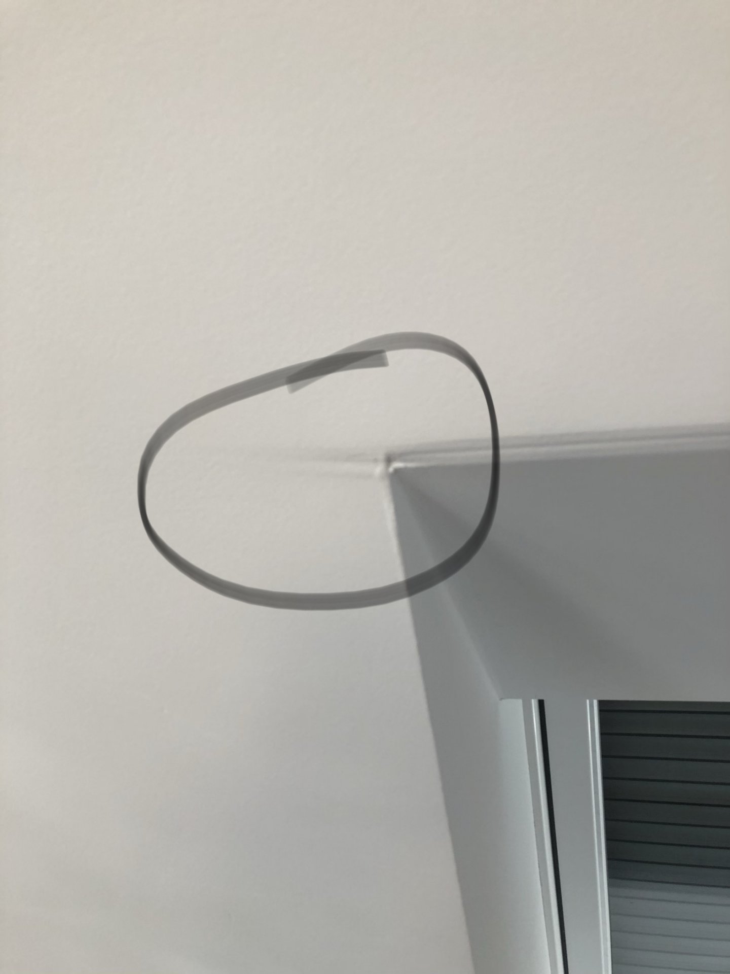

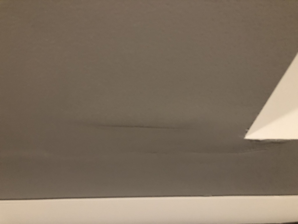

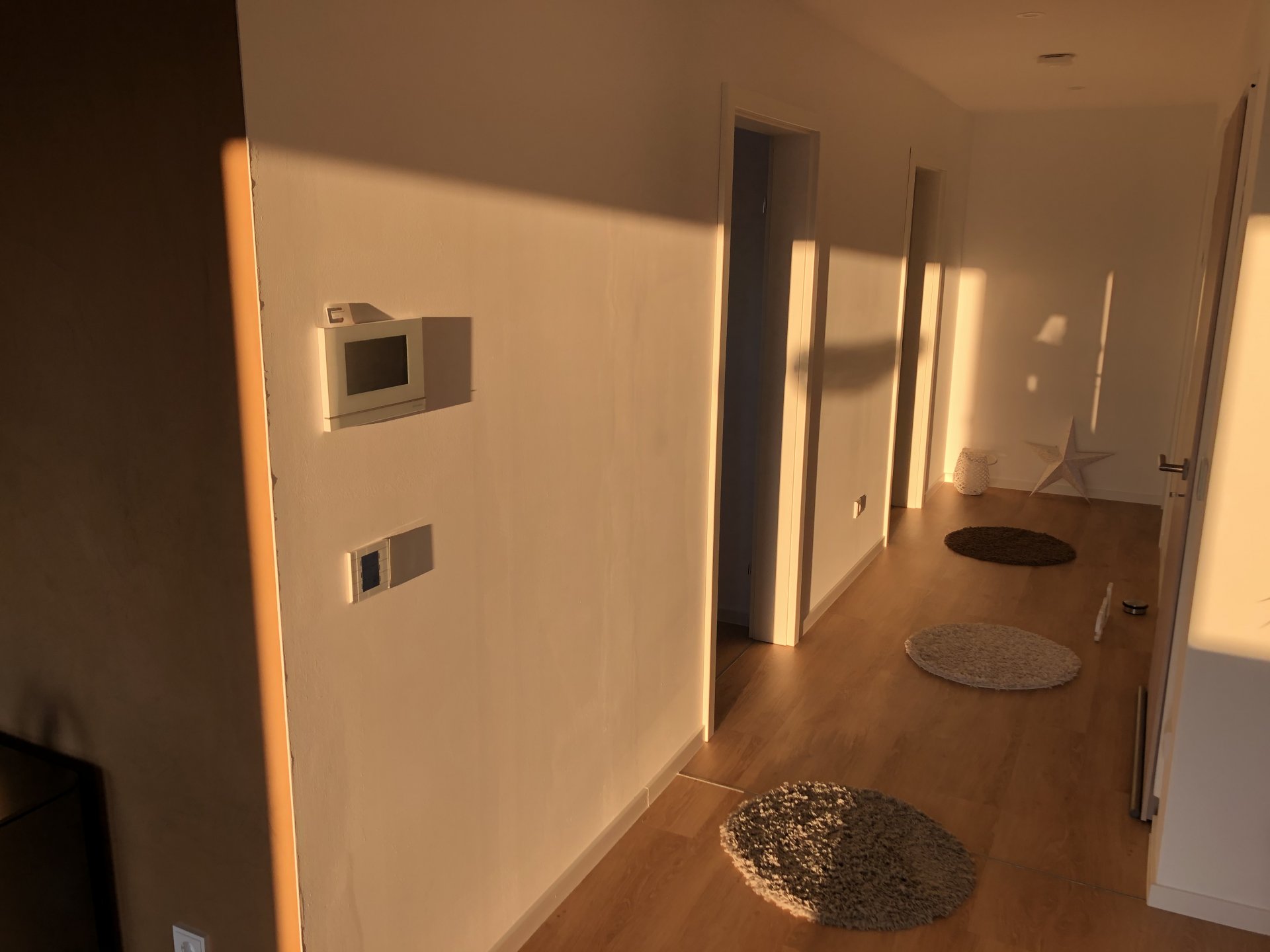

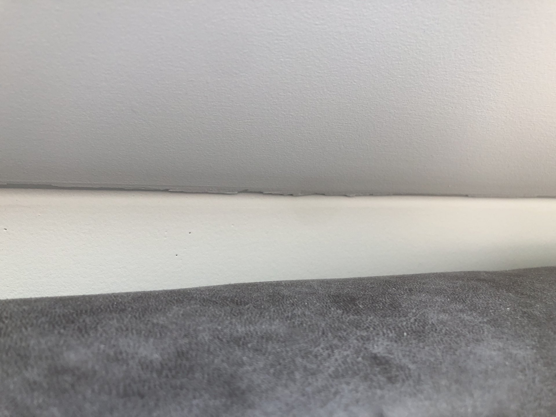

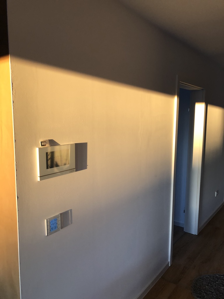

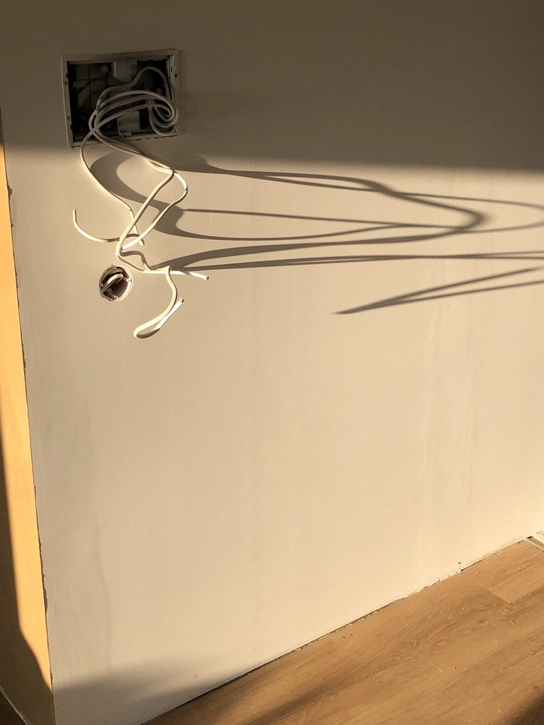

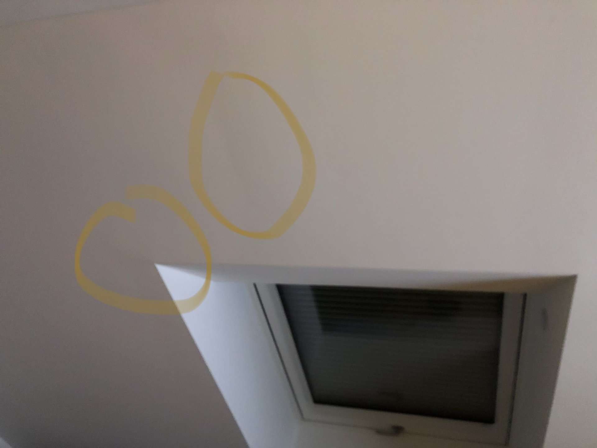

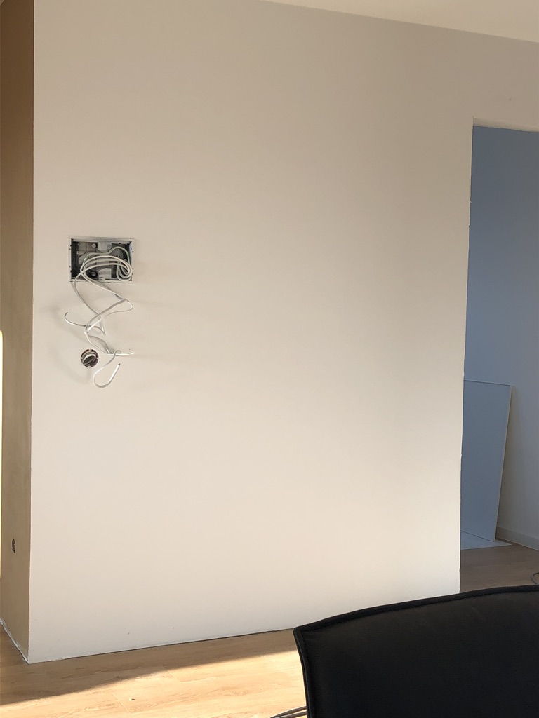

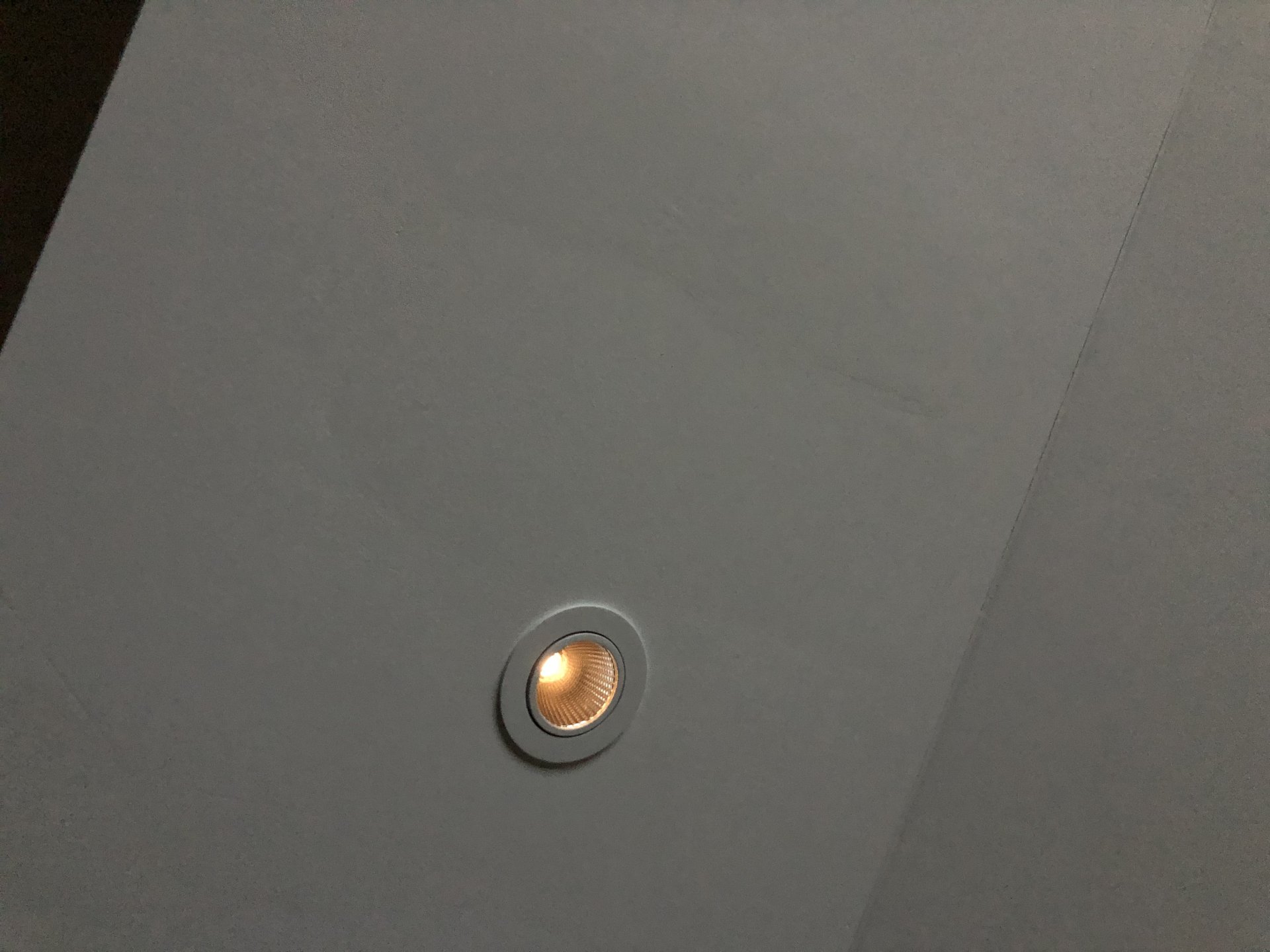

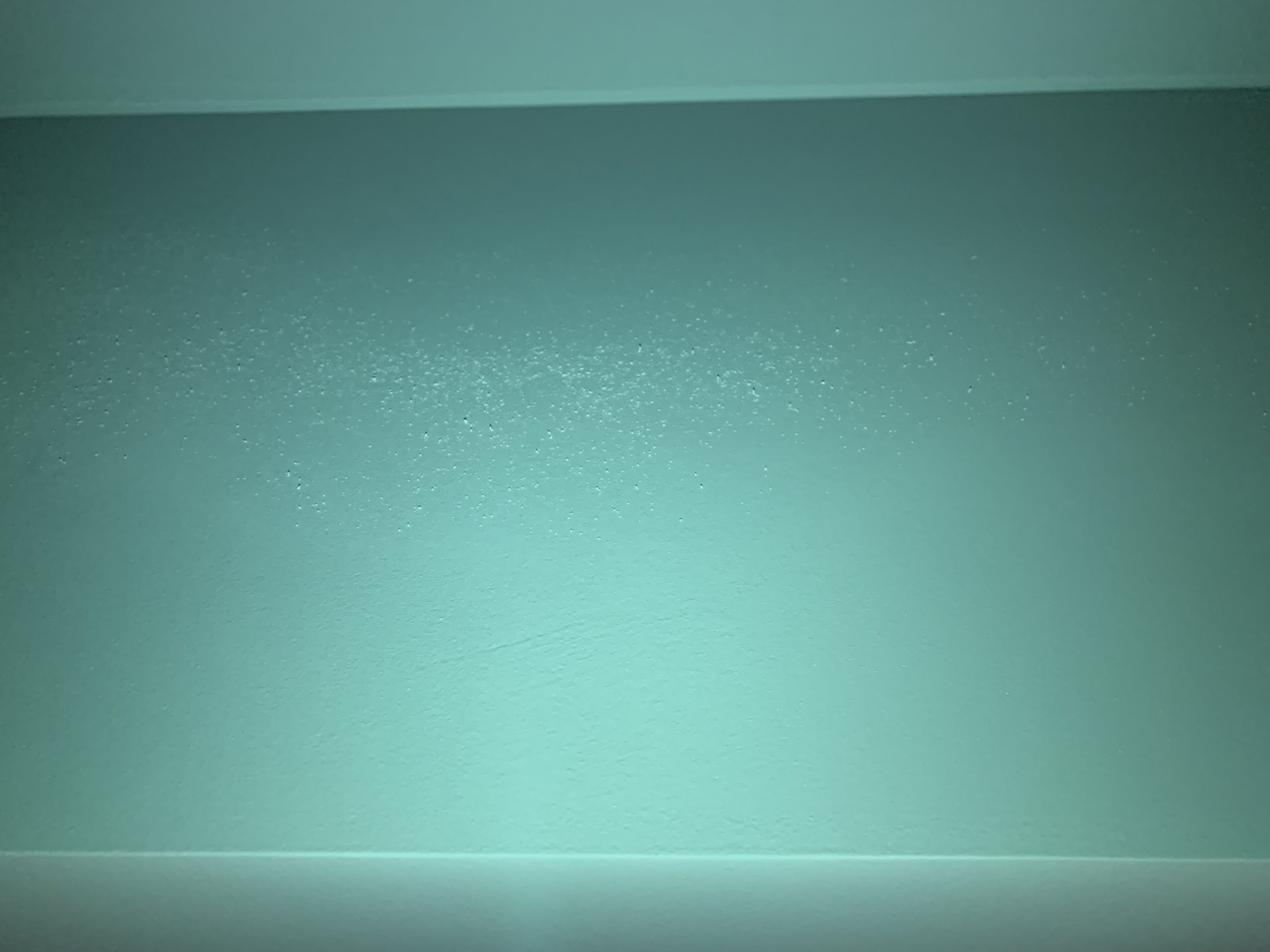

    lese seit Beginn meines Ausbaus Anfang vergangenes Jahr rege mit und bin/war schon für viele Antworten hier sehr hilfreich. Leider habe ich nun doch selbst Probleme mit dem Trockenbau und hoffe auf eine ehrliche Einschätzung.
    Im Angebot des Trockenbaus ist die Rede von "Fugendeckstreifen armiert und verspachtelt sowie verschliffen.". Bei der separaten Position für die Decke ist die Rede von "Oberfläche : glatt, streichfähig gespachtelt".
    Scheinbar wird darunter Q2 verstanden. Mein Maler hat "normale Disperisionsfarbe" aufgesprüht.
    Was mich interessiert:
    • Was davon muss ich hinnehmen?
    • Bei was kann ich auf eine Nachbesserung bestehen?
    • Wer hat die Malerkosten zu tragen?
    Decke:

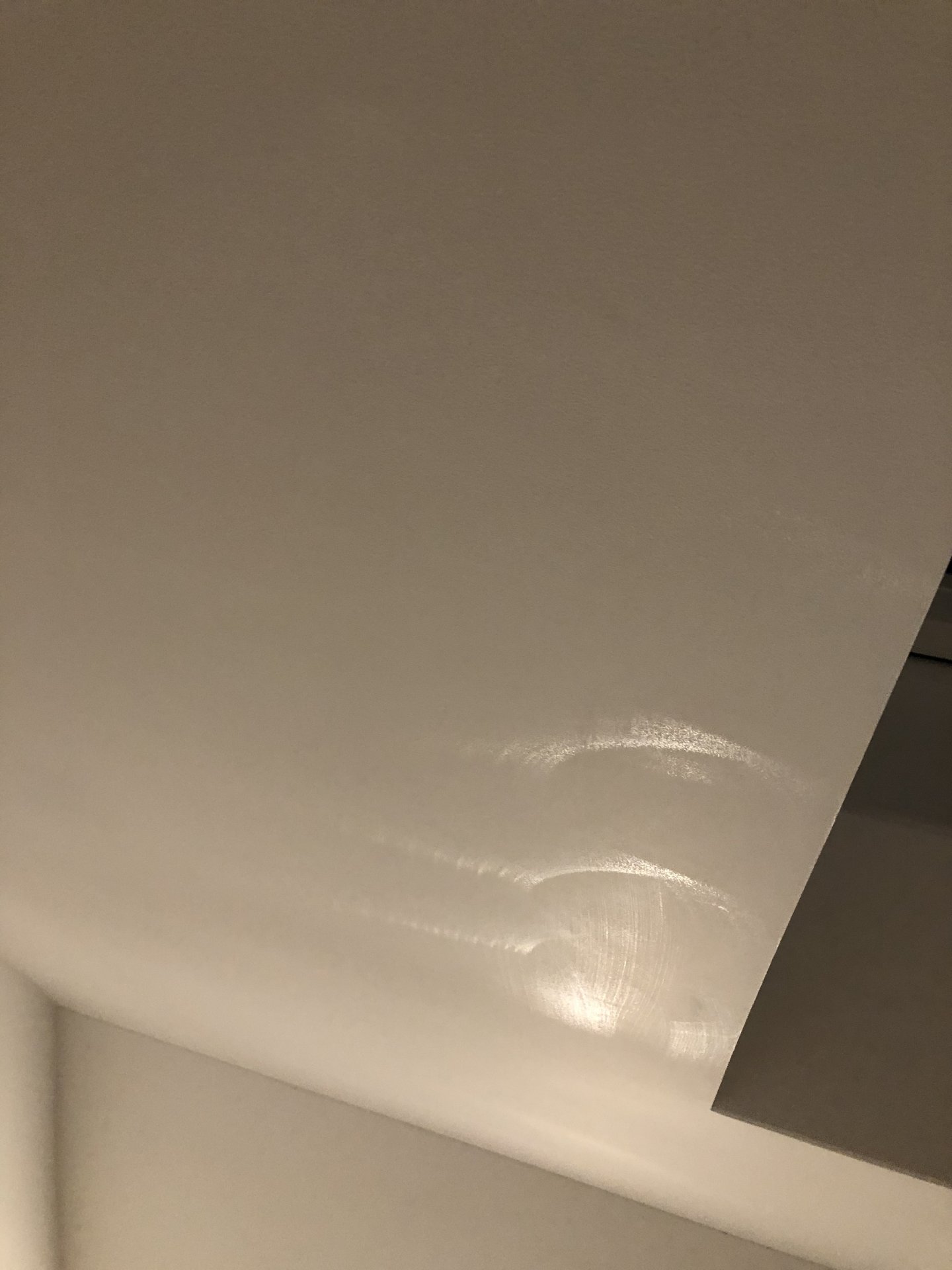

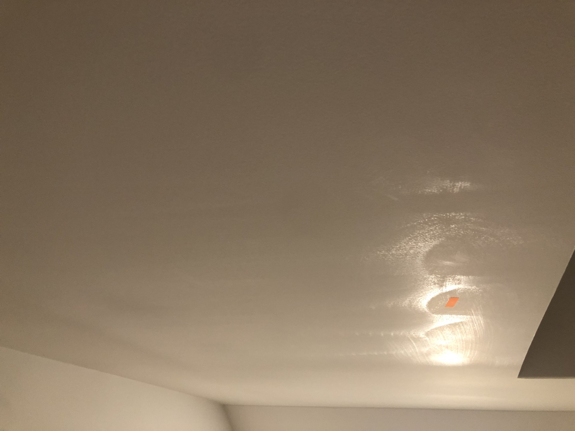

    Viele Schattenspiele und einige Unebenheiten (nicht oder nicht sauber geschliffen)
    Häufig tauchen auch kleine, aus der Oberfläche herausstehende, Punkte auf
    Flur:

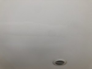

    Die wohl schlimmsten Schattenspiele. Immer bei Tageslicht zu sehen.
    Schlafzimmer:

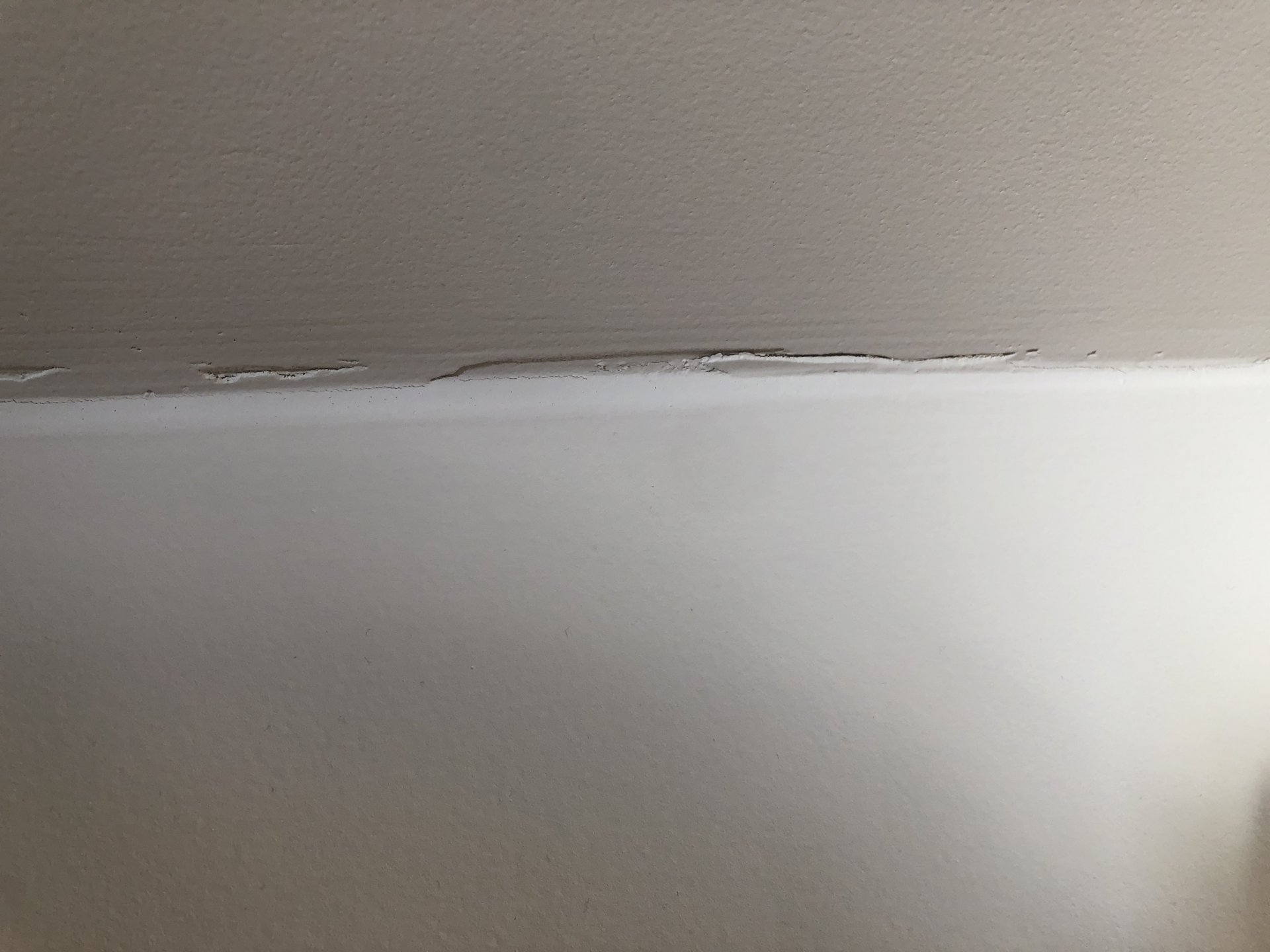

    Übergang zur Laibung des Dachfenster ist unsauber gespachtelt

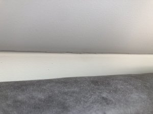

    Kante zwischen Decke und Wand ist "kantig, unsauber"
    "Schleifkreise" an der Decke
    Wohnzimmer:
    Schattenspiele bei vielen/allen Stößen
    Bereits vorab vielen Dank für alle Antworten & viele Grüße

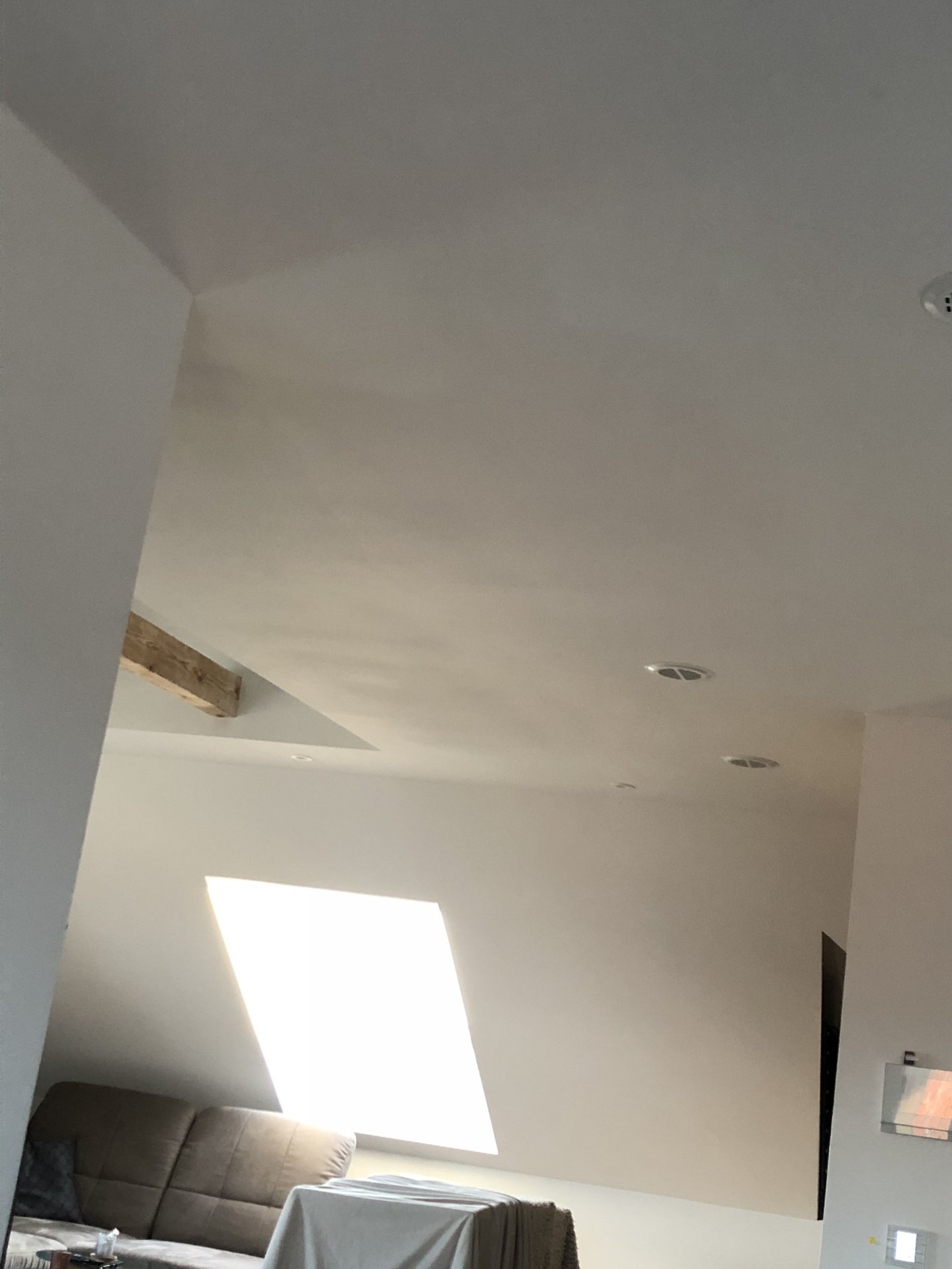

    Und noch die weiteren Bilder.

    Die kleinen Macken (Spachtelreste und Kratzer) nachbessern lassen, der Rest ist aber Q2. Im Streiflicht darfst Du sowieso nicht prüfen, damit meine ich alle Fotos, wo die Sonne so sehr tief steht, zum Beispiel das Foto mit den langen Schatten der Kabel.
    Da Ihr anscheinend nicht einmal ein Vlies vorm Malern klebt (eigentlich Standard), müsst Ihr das Ergebnis so akzeptieren. Ein Vlies würde noch etwas Kaschierung bringen.

    Nur wenn er das Niveau auf Q3 heben soll, sonst nicht. Stimmt schon Q2 sieht man auch durch das Vlies noch durch.
    Was war den nun beauftragt?
    - Bei Q2 werden nur die Stöße verspachtelt und geschliffen.
    - Bei Q3 werden die Platten vollflächig gespachtelt und geschliffen, was übrigens wenn man es gleich beauftragt kaum was mehr kostet.

    hier hilft nur Farbe abschleifen, zumindest aufrauen und nochmal komplett spachteln, wer das bezahlt richtet sich nach eurem Vertrag

    Sehe ich ähnlich wie meine Vorredner...ich glaube hier liegt das Problem "zwischen" den Gewerken.
    Mit Alex' zitierter Aussage ist schon Q2 gemeint und das hast du letztlich beauftragt. Auch bei Q2 kann man aber ordentlich breit ausspachteln, um es ordentlich aussehen zu lassen. Auf manchen Fotos scheint die Fuge kaum mehr wie 10-12cm zu sein... das bedeutet für mich, dass da wohl kaum mit Finish o.ä. nochmal breit gespachtelt wurde. Allgemein entsteht der Eindruck, dass der Trockenbauer da nicht wirklich Lust darauf hatte...du hast einfach eine relativ schlechte Q2 bekommen.
    Der Maler kann hier m.M.n. am wenigsten dafür.

    Nee Du hast keinen Anspruch bis auf die Macken...
