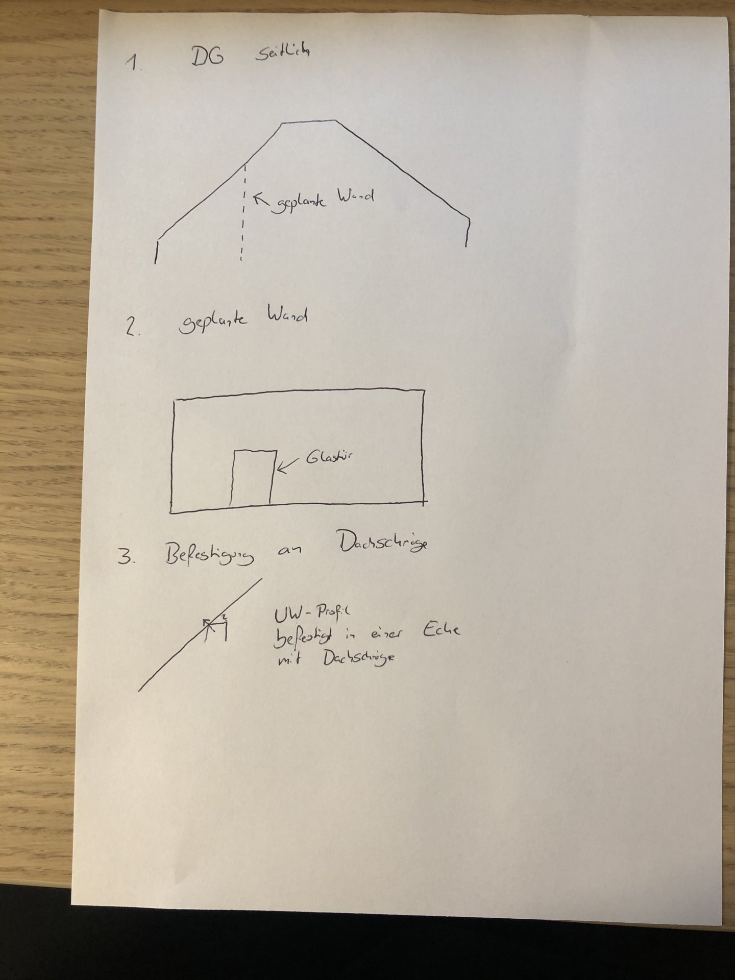

    Hallo liebe Experten,
    ich stehe aktuell bei uns im Dachgeschoss vor einem Problem. Das DG ist aktuell ein großer Raum mit ca. 45qm Bodenfläche. Ein Drittel davon würde ich gerne mit einer Trockenbauwand abtrennen, um Platz für ein kleines Büro zu haben.
    An die Wand werden keine besonderen Anforderungen gestellt. Der Boden ist mit Fußbodenheizung ausgestattet. Am Boden würde ich die UW-Profile daher kleben müssen. Links ist eine Rigipswand und rechts die massive Außenwand. Oben die Dachschräge.
    Mir stellt sich aktuell die Frage, wie ich die Konstruktion sicher mit der Dachschräge verbinde. Die UW-Profile an der Dachschräge würde ich im 45° Winkel an einer Ecke befestigen. Wie befestige ich dann aber daran das UA-Profil mit Türpfosten Steckwinkel? Muss ich den Zwischenraum (markiert mit Fragezeichen) zunächst z.B. mit einem zugeschnittenen Kantholz füllen?
    Wie würdet ihr darüber hinaus den Türpfosten Steckwinkel am Boden befestigen? Bohren fällt weg wegen der FBH. Kann ich den Winkel ins UW-Profil kleben?
    Für Ratschläge bin ich sehr dankbar.
    P.S. Die Wand hat eine Breite von ca. 3,90m und eine Höhe von 2,70m.

    Manchmal ist eine Lehrbuchmäßige Verarbeitung nicht möglich,
    Nicht unbedingt fachgerecht, aber nicht anders lösbar:
    Befestigung, wie beschrieben ist ok, UA und alle CW Profile am Boden aufstehen lassen,
    oben 2 cm kürzer schneiden, nicht press einbauen und nicht miteinander verschrauben, dann die GK Platten nur an den vertikalen
    CW Profilen verschrauben

    Hallo Alex,
    besten Dank für deine schnelle Antwort.
    Ich muss hier leider noch mal kurz nachfragen. Die UW-Profile werden also wie von mir beschrieben auf dem Boden und der Decke befestigt. Die CW-Profile stelle ich einfach mit 2cm Abstand nach oben ein. Was meinst du mit nicht press einbauen und mit nicht miteinander verschrauben? CW und UW?
    Den Türpfosten Steckwinkel kann ich dann mit dem UW-Profil unten verkleben und oben schraube ich es an der Dachschräge fest? Sollte ich hier noch was in den Spalt reinstecken oder reicht eine Abstandsmontage?

    richtig, UW und CW nicht verschrauben
    den Winkel würde ich hier komplett weglassen, wie bereits erwähnt, nicht ganz Herstellerkonform aber mit oben 2 cm
    Luft kann nichts passieren,
    (mancher hier wird mich jetzt steinigen wollen...)
