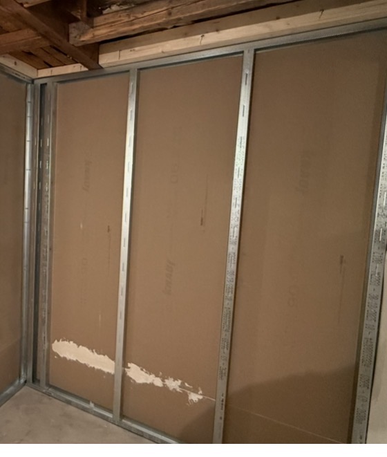

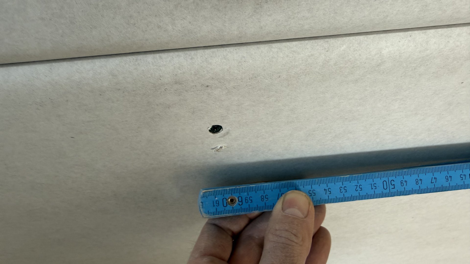

    Vielleicht kann mir jemand helfen? Würde mich freuen.

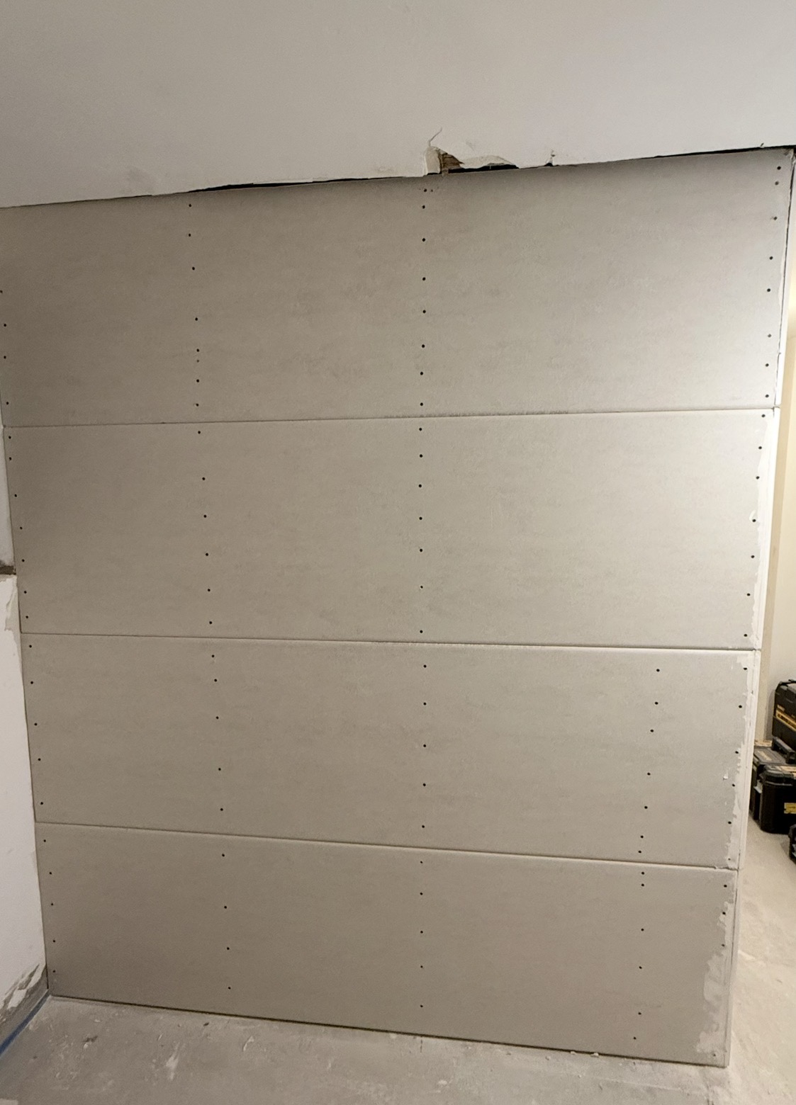

    Wie bauen gerade eine Trockenbau Wand.

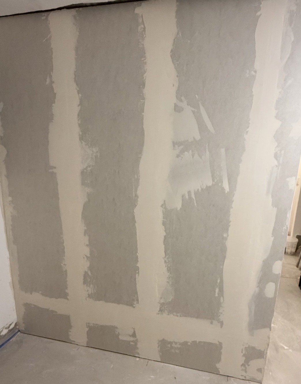

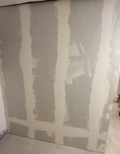

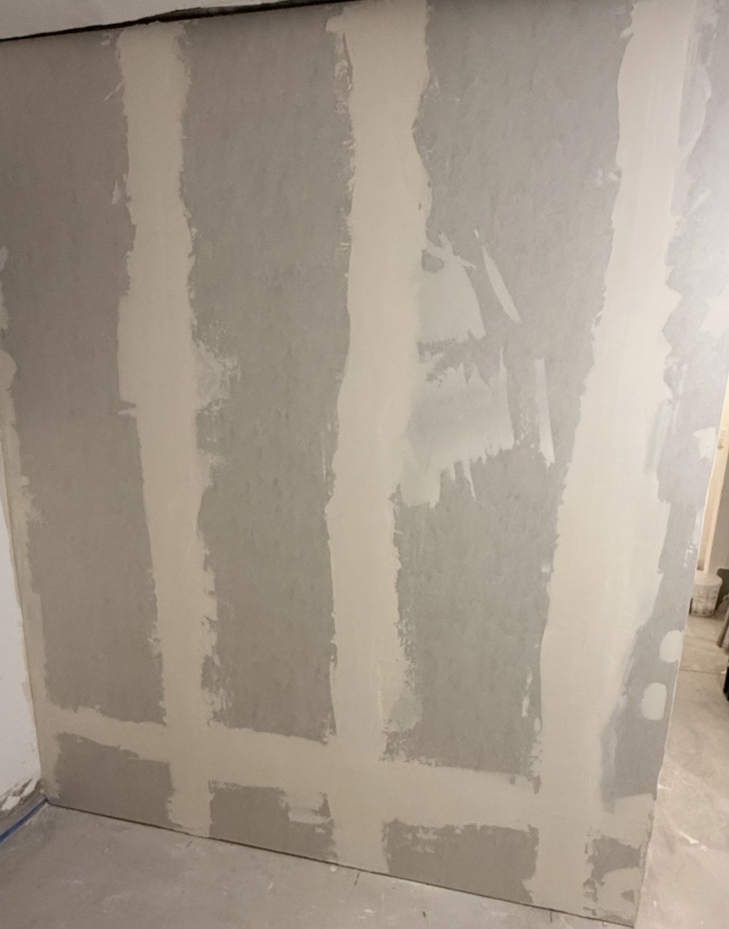

    Die erste Lage ist auf dem Ständerwerk und Fugen wurden mit uniflot verspachtelt. Sie Bild mit verspachtelten Fugen.

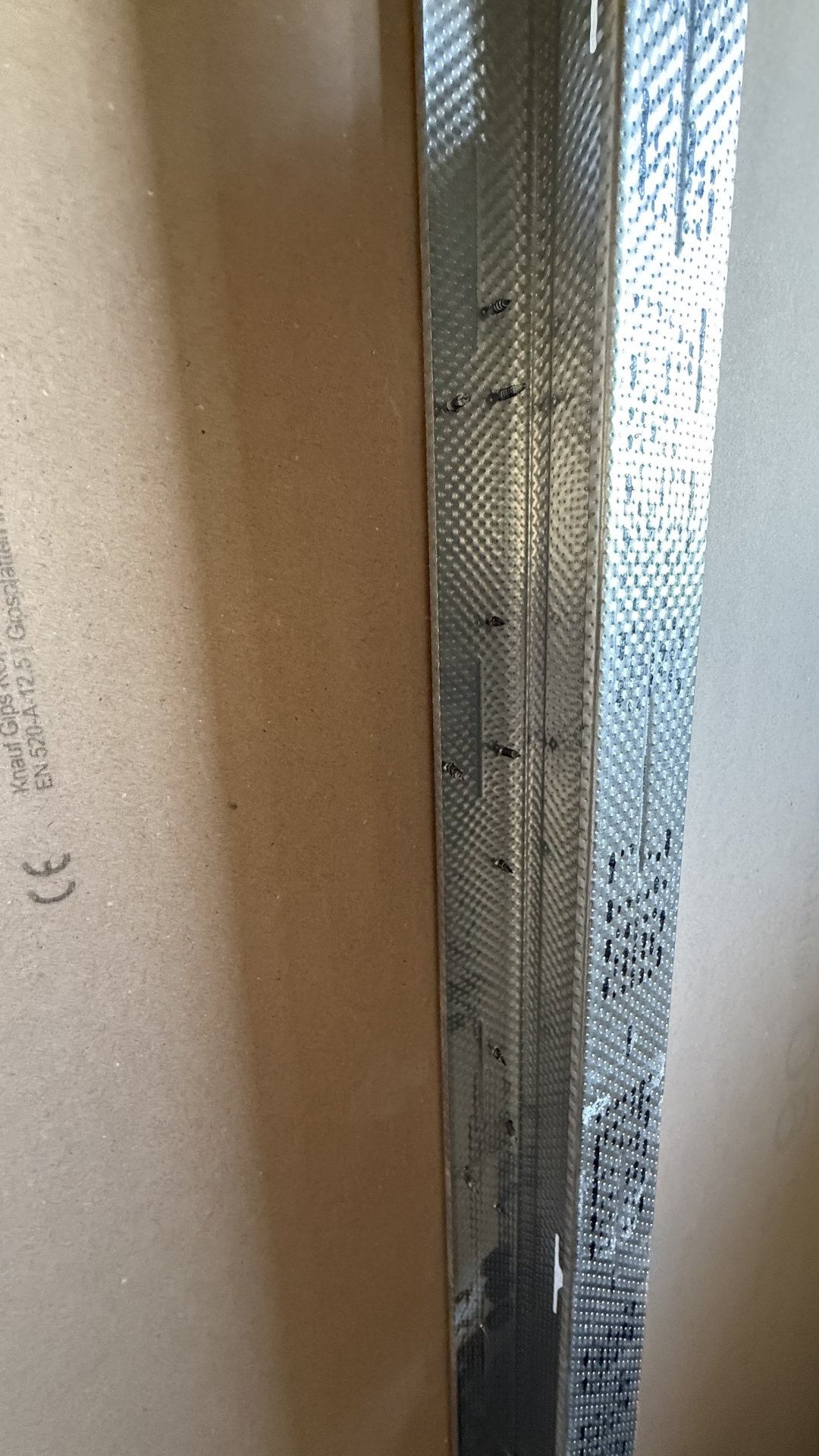

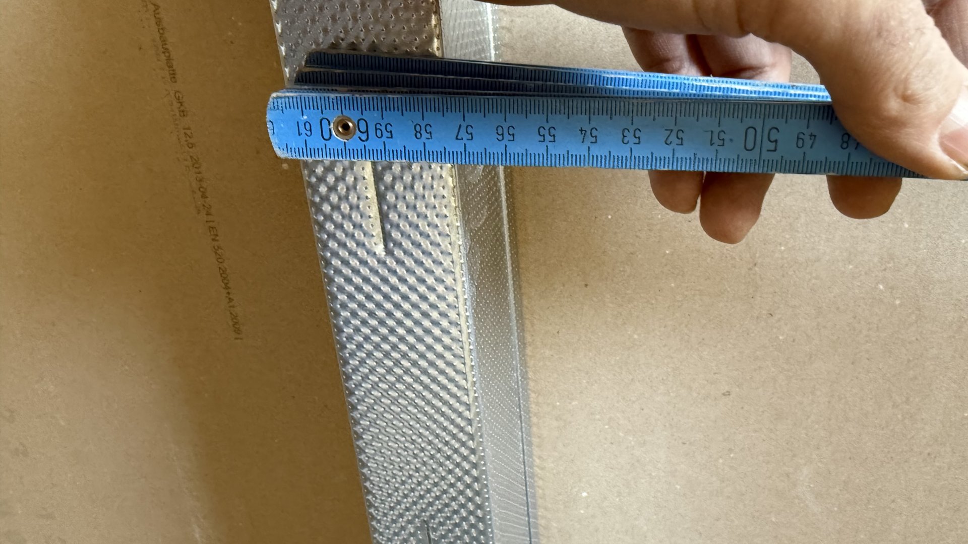

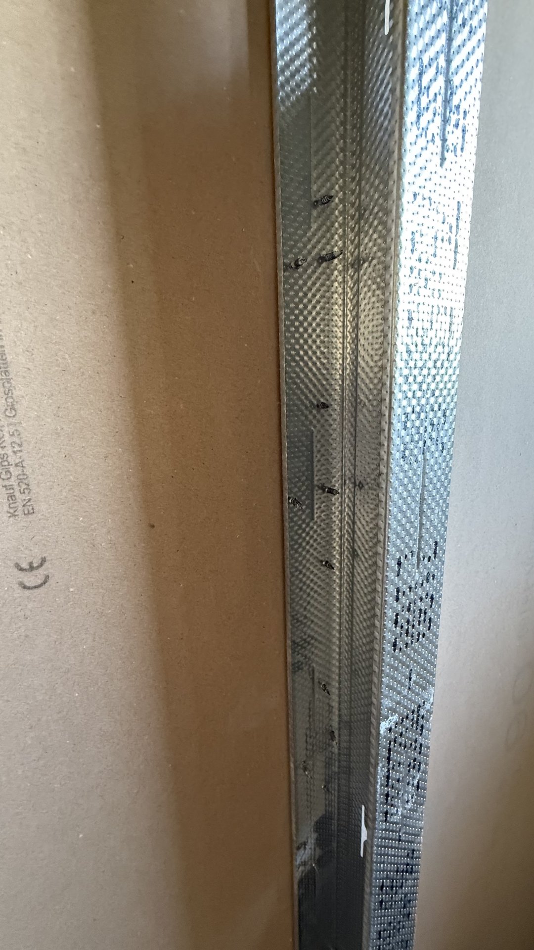

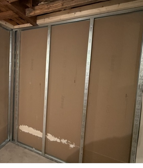

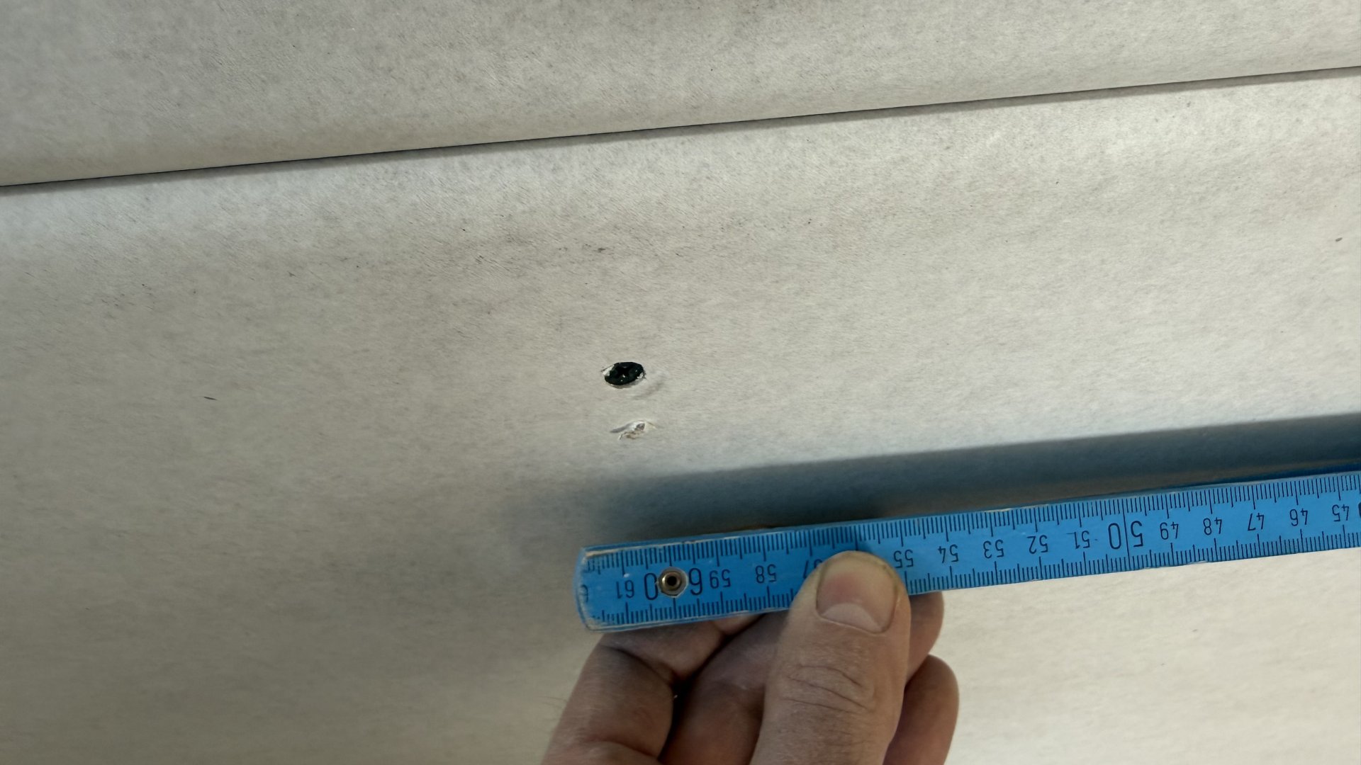

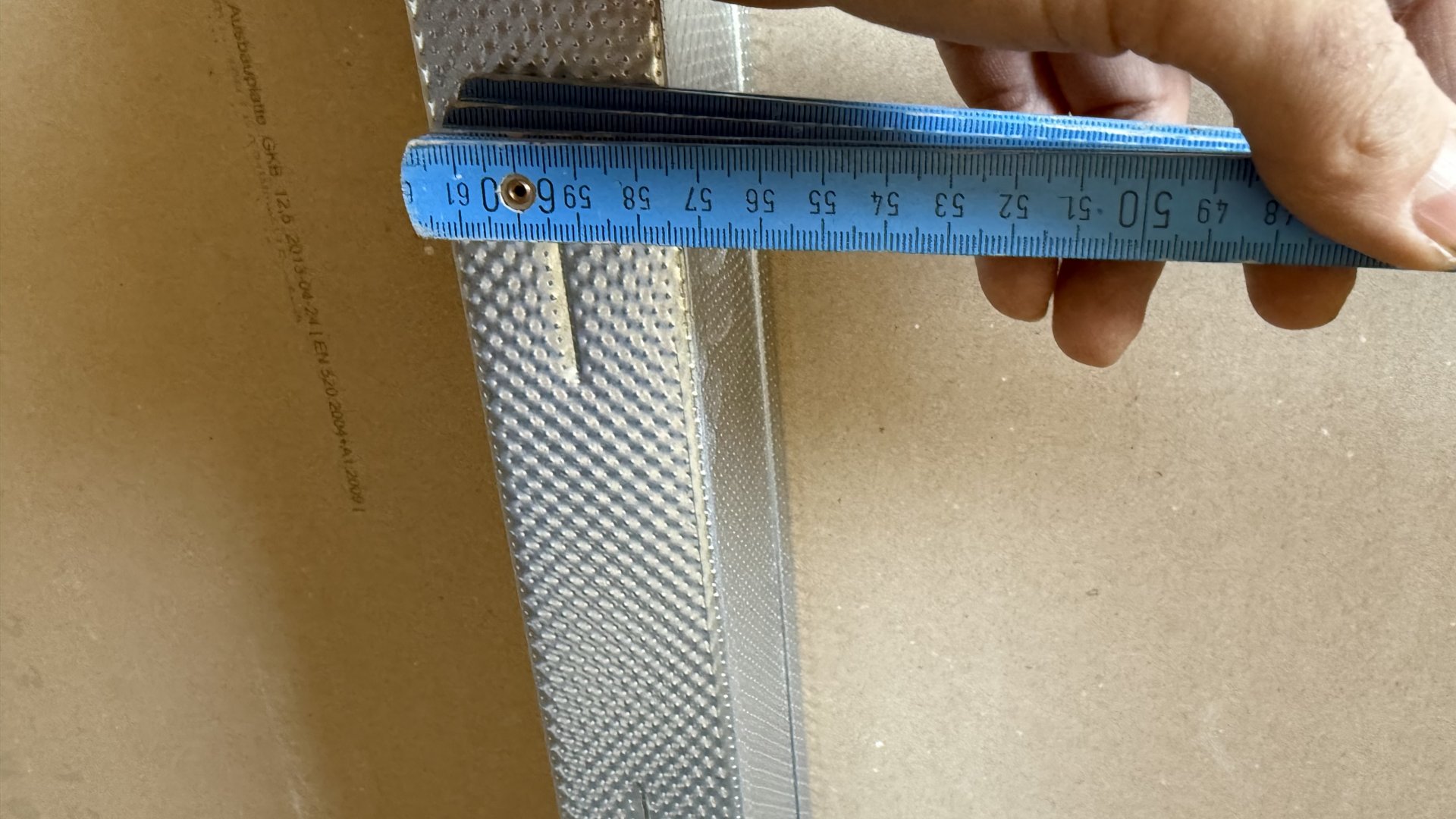

    Das Ständerwerk ist so angebracht dass sich zwei platten immer einen Ständer teilen. Siehe Bild 2 von der Rückseite.

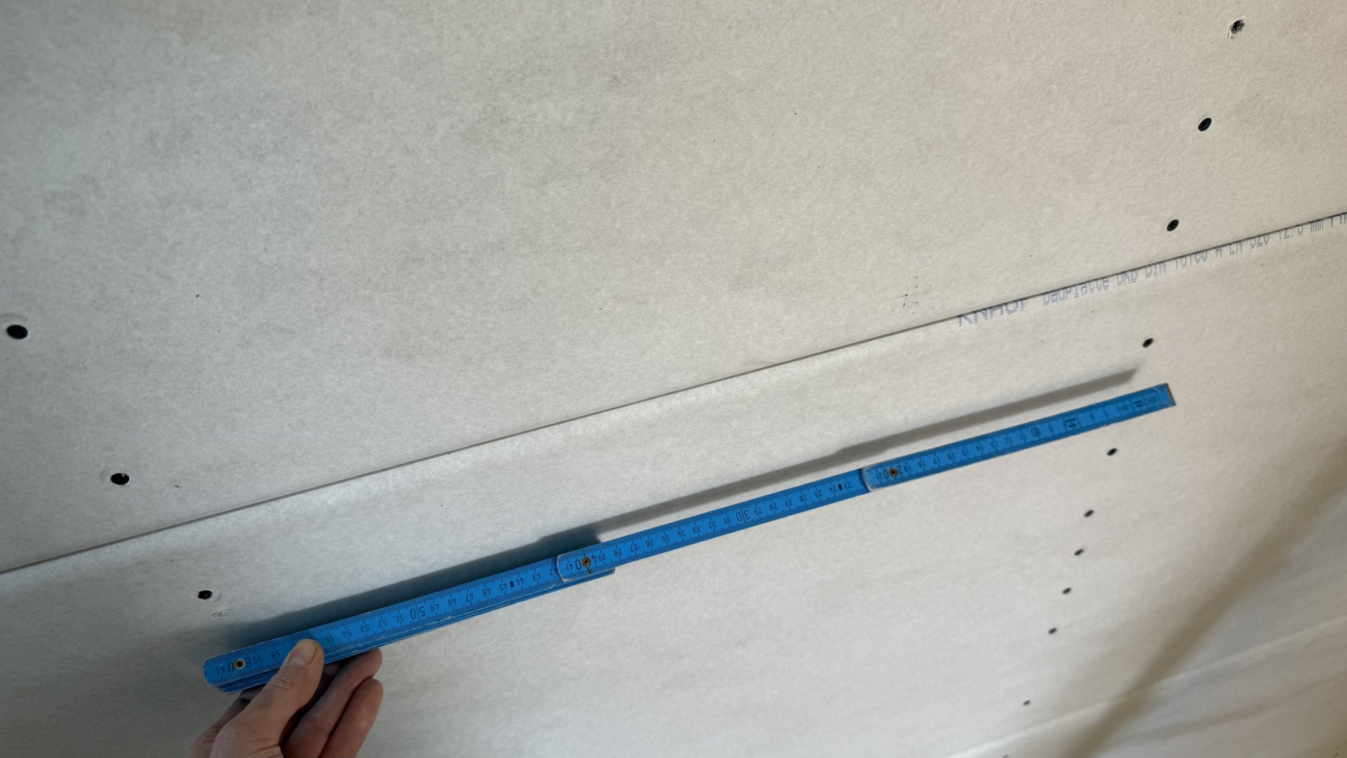

    Die zweite Lage ist Fugenversetzt mit Längeren 35mm Schrauben angebracht und soll nun mit Gewebeband verspachtelt werden.

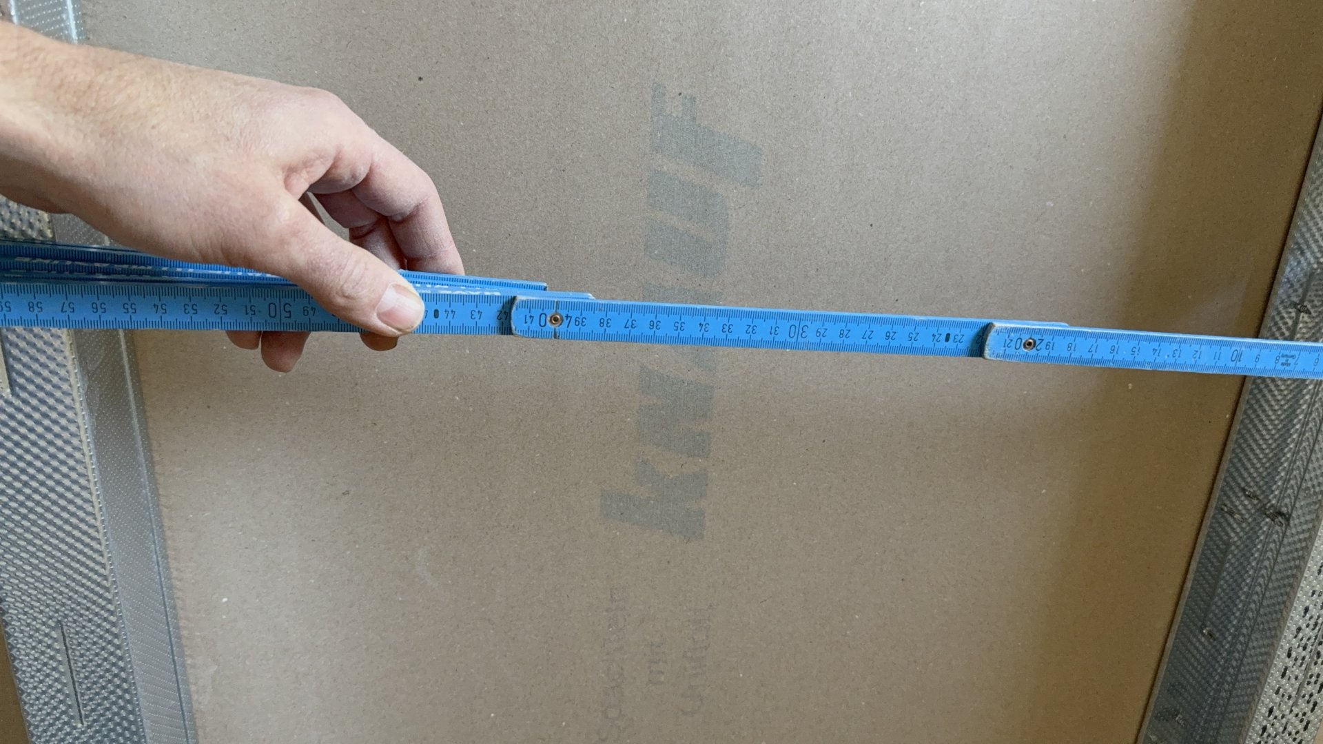

    zur Frage: mir ist aufgefallen dass sich die Platten der 2ten Lage, wenn man in die Fugen drückt, etwas eindrücken lassen.
    Ist das normal, wenn noch nicht verspachtelt und behebt sich das nach der verspachtelung ? oder ist das ein Problem ?
    Vorab danke und Gruß
    Stefan
  2. BaUT
    9.373
    5.889

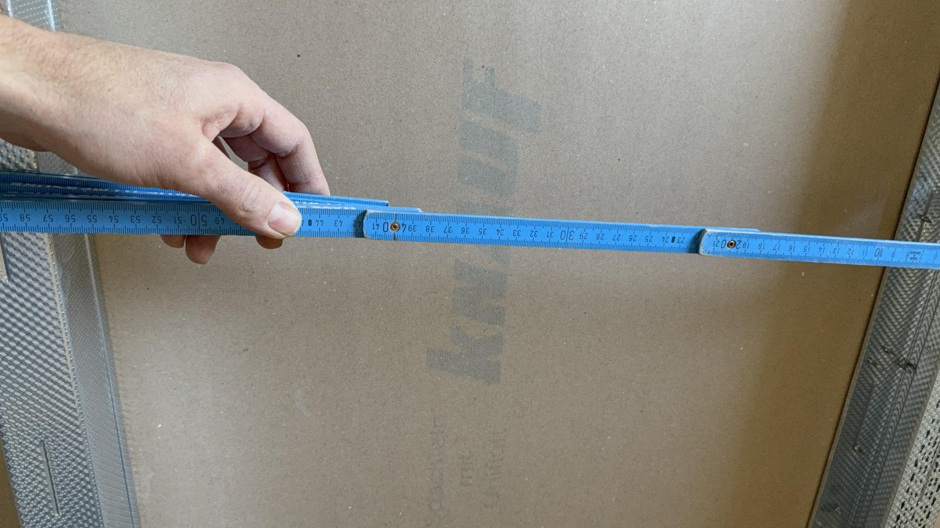

    Der Ständerabstand beträgt 60 cm?
    Die Plattendicke ist 9,5mm oder 12,5mm?

    Ich bin jetzt kein Fachmann, aber Kreuzfugen/stöße sind doch nicht zulässig? Zumal ich ich die erste Lage waagrecht montiert hätte und die 2. Lage um eine halbe Platte versetzt auch waagerecht. Die 1. Lage fühlt sich irgendwie falsch an.

    Achsabstand der Profile?
    genau
    warum? Da hast du zu viel Verschnitt, senkrecht ist schon ok
    wenn die Rückseite nicht beplankt ist, kann das schon vorkommen

    Danke für die bisherigen antworten. Platte ist 12 mm. Ja unten ist in der ersten Lage ist die Fuge nicht ideal.
    es geht mir vor allem darum zu erfragen, ob das normal ist dass die Platten in der 2ten Lage sich noch minimal drücken lassen und nachgeben, solange die Fugen nicht verspachtelt sind

    Die Profile haben den Abstand so dass die 60cm Breite Platte in der ersten Lage sich mit der nächsten Platte das Profil teilt

    Die ganze Wand an sich ist nicht wackelig sondern nur die Platte der 2ten Lage, die man drückt lässt sich ein paar Millimeter drücken. Nur wenn man kurz neben der Fuge drückt und die Fuge ist ja noch nicht verspachtelt. Nur die erste Lage haben wir vor der 2ten verspachtelt.

    Schraub mal auf der Rückseite mindestens die erste Lage drauf und prüfe dann erneut.

    Rückseitig kommt Badezimmer, da sind wir leider noch nicht fertig mit der genauen Planung.
    also wenn ich die Antworten richtig deute, wäre es besser und normal, wenn die Platte auch ohne verfugen bei Gegendruck null beweglich wäre ?

    sorry, aber das ist Mist, die Platte der 2. Lage sollte die Fuge der 1. Lage überdecken, da hast du zu wenig Profile eingebaut
    oder aber eine Lage quer verbauen.
    Auch das spachteln würde ich sein lassen, solange die Rückseite nicht beplankt ist

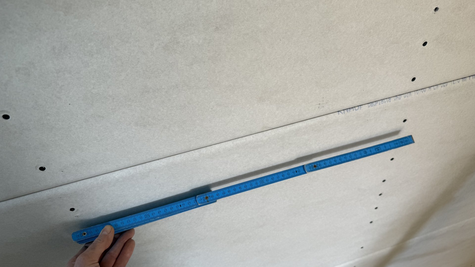

    Vielleicht ist wackeln auch das falsche Wort. Bei Druck in die ungespachtelte Fuge in der Mitte zwischen den Ständern lässt sich die Platte leicht federn ?

    soll das heißen, dass die Fuge der 2. Lage nicht mit den Ständern verschraubt ist, sondern nur mit der Platte der ersten Lage?

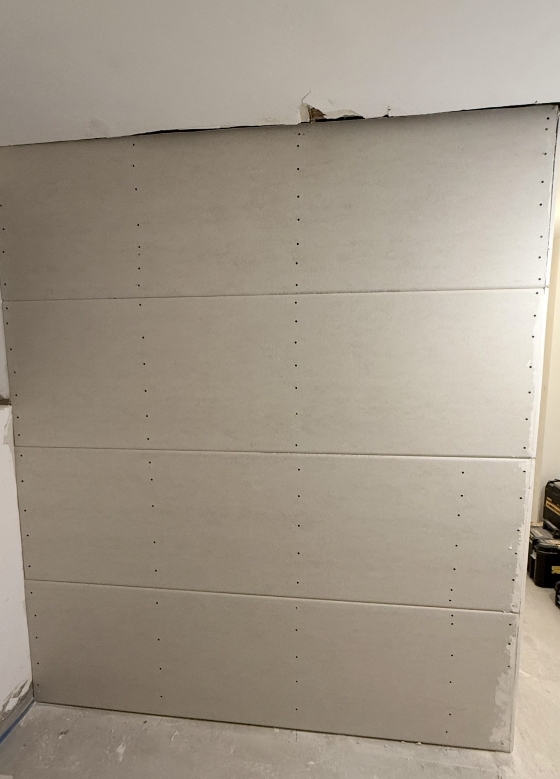

    Die erste Lage ist ja hochkant und liegt von der Wand erstes Profil bis zur Mitte des zweiten Profils, dann kommt die zweite Platte der ersten Lage auf das selbe Profil und endet in der Mitte des nächsten Profils usw.
    Die zweite Lage ist horizontal und überdeckt alle Fugen der ersten Lage. Ist in jedem Profil mit 35 mm Schrauben verschraubt
    Profile sind 4 auf 2meter Breite

    Ich scheine mich schlecht auszudrücken. Die zweite Lage überdeckt die Fugen der ersten und ist extra mit 35 mm Schrauben durch die 1 Lage im Ständer. Die erste Lage 25 mm Schrauben

    jetzt hab auch ich das verstanden, soweit ist das i.O., nach Fertigstellung der Rückseite und der kompletten Verspachtelung,
    sollte das behoben sein
