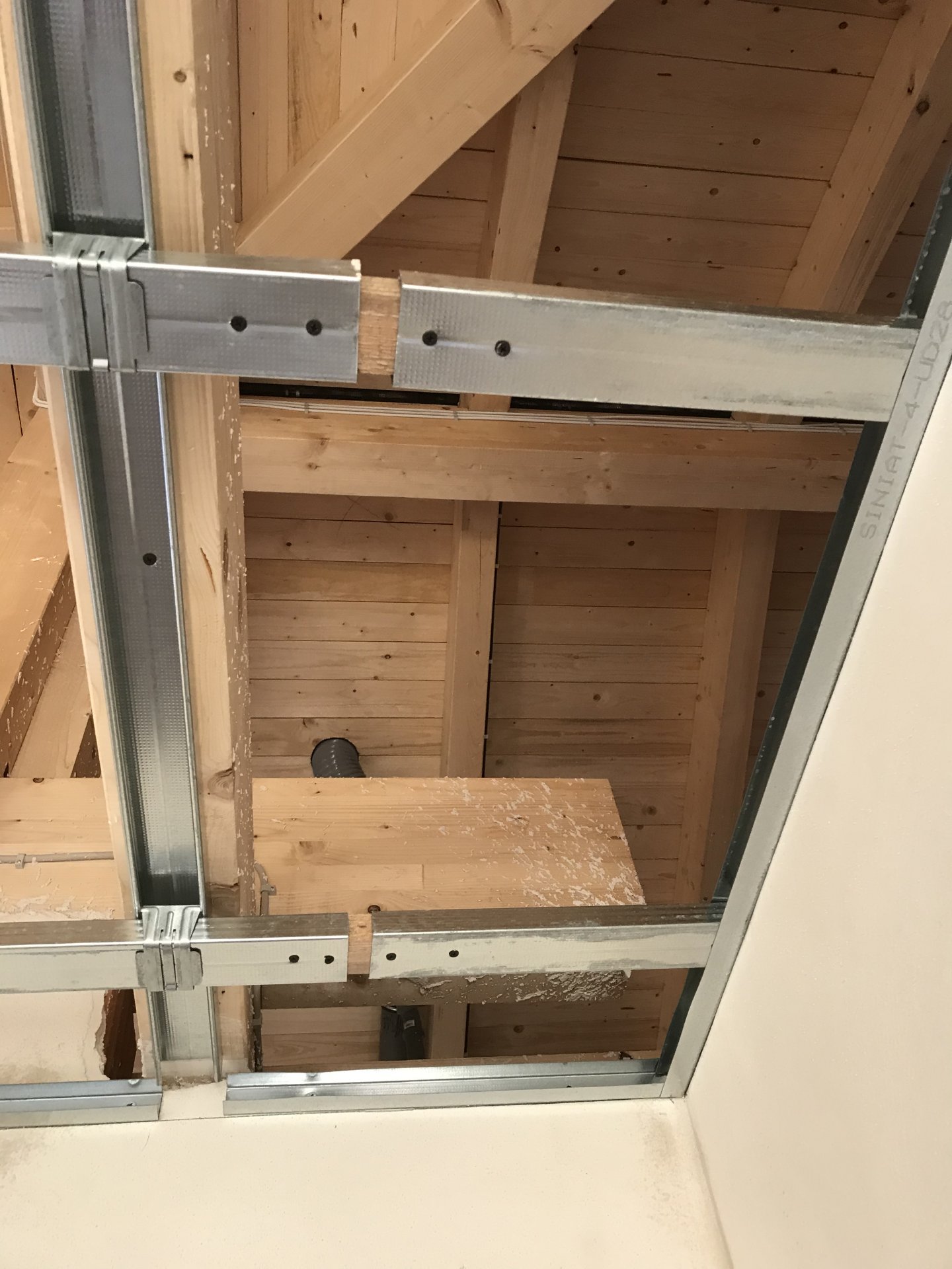

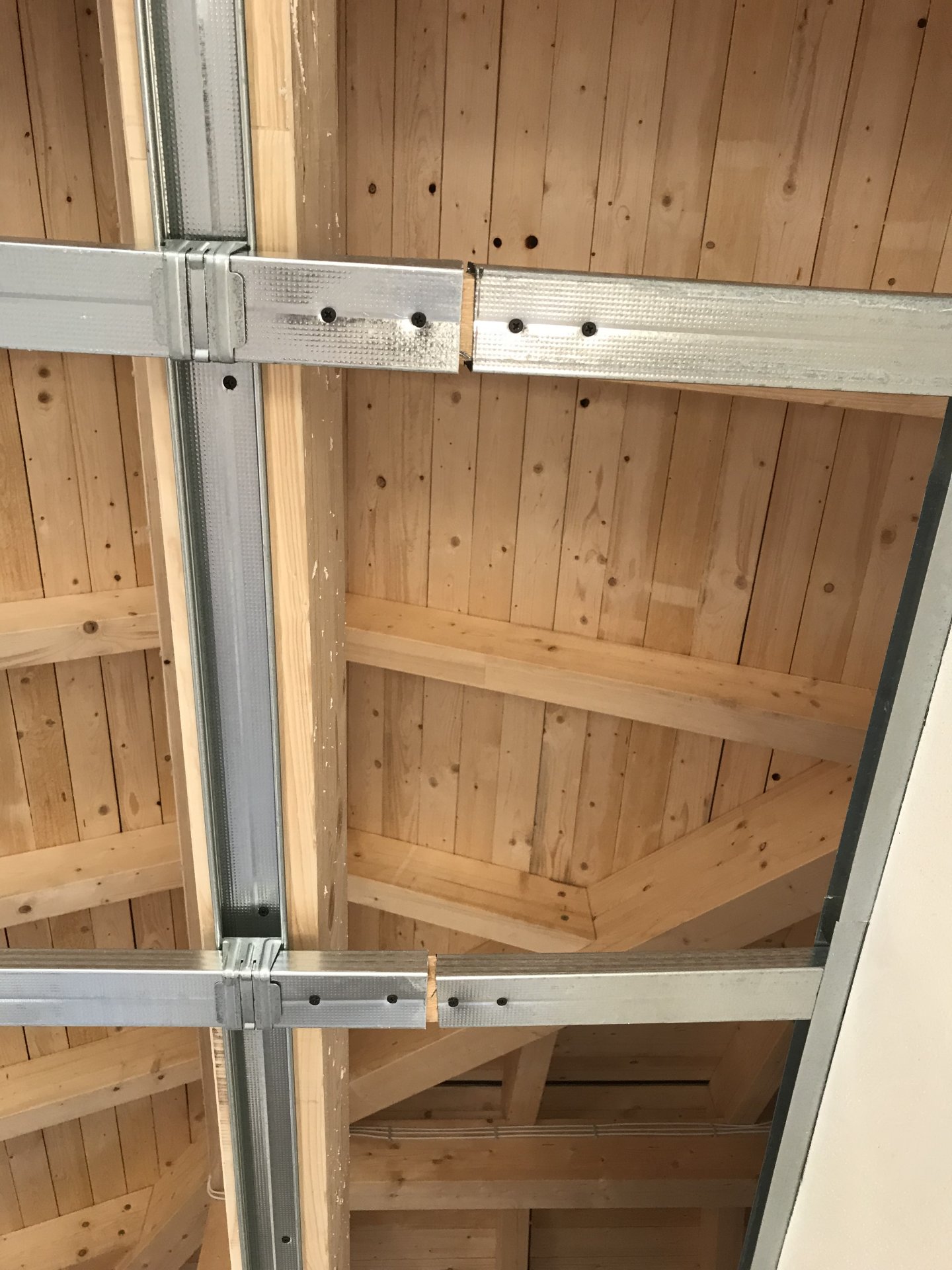

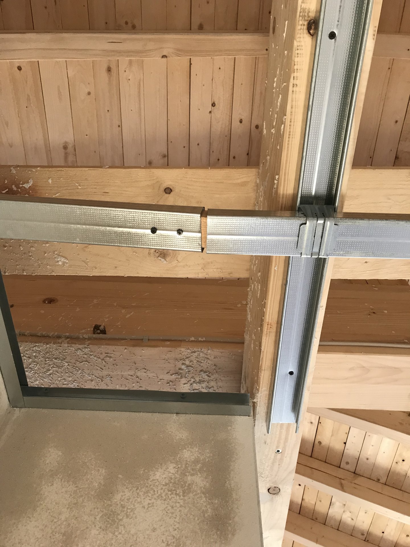

    4E4B26EE-BCA0-42A5-8AE2-CE1B3818307A.jpeg 7D739096-B0FA-4BF3-BDBF-14702E440B0A.jpeg 15A0A068-0D65-43D5-8750-B5E1A02B2E78.jpeg Hallo an alle,
    dürfen die CD-Profile so gestückelt werden wie das bei mir gemacht wurde?
    Danke für die Hilfe!

    Ja das darf gemacht werden, ist auch legitim, da manchmal die 4 m langen CD-Profile einfach nicht ausreichen oder Reste auch verwertet werden wollen. Allerdings gibt es für CD-Profile spezielle Längsverbinder, dann wirds auch nicht so schief und krumm wie auf deinen Bildern :mauer Mal davon abgesehen, dass die Grundprofile falschrum angebracht sind inkl. einer fehlerhaften Verwendung der Kreuzverbinder :mauer Die Abstände der Traglattung sehen je nach zu verwendender Beplankung auch etwas zu weit aus.
    Tipp: Einmal neu machen.

    Danke!
    Hab ihn grad rausgeworfen...

    Das grauen ist zurück... Bei so einer Leistung möchte man am liebsten aus dem Fenster springen.... Da waren wohl wieder unsere ausländischen Facharbeiter am Werk...
