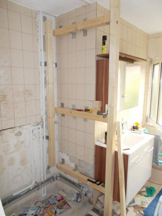

    Hallo, ich wollte eine Trockenbau Wand in ein altes Bad zum Einbau einer Dusche einziehen; dafür habe ich Balken 74x74mm bis zu 2,5m hoch, aus Fichte verwendet, s.h. Bild
    Allerdings habe ich das Arbeiten des Holzes nicht berücksichtigt, kann das so funktionieren, oder muss ich damit rechnen, dass die Balken stark arbeiten und es Risse oder Schlimmeres gibt?
    ich wollte es möglichst stabil, aber noch kann ich die Balken gegen eine Blechkonstruktion tauschen :)
    Danke :)

    Nimm Metallprofile und gut ist es

    Besser noch bei dem Anblick: Nimm eine Fachfirma.
    Die Konstruktion sieht zu sehr nach DIY aus. Damit wirst du nie glücklich.

    Speziell im Bad würde ich nicht mit Holz arbeiten - außerdem solltest du die Abstände der einzelnen Latten/Profile zueinander nochmal überprüfen. 2,50m mit 3 Latten überbrücken?
