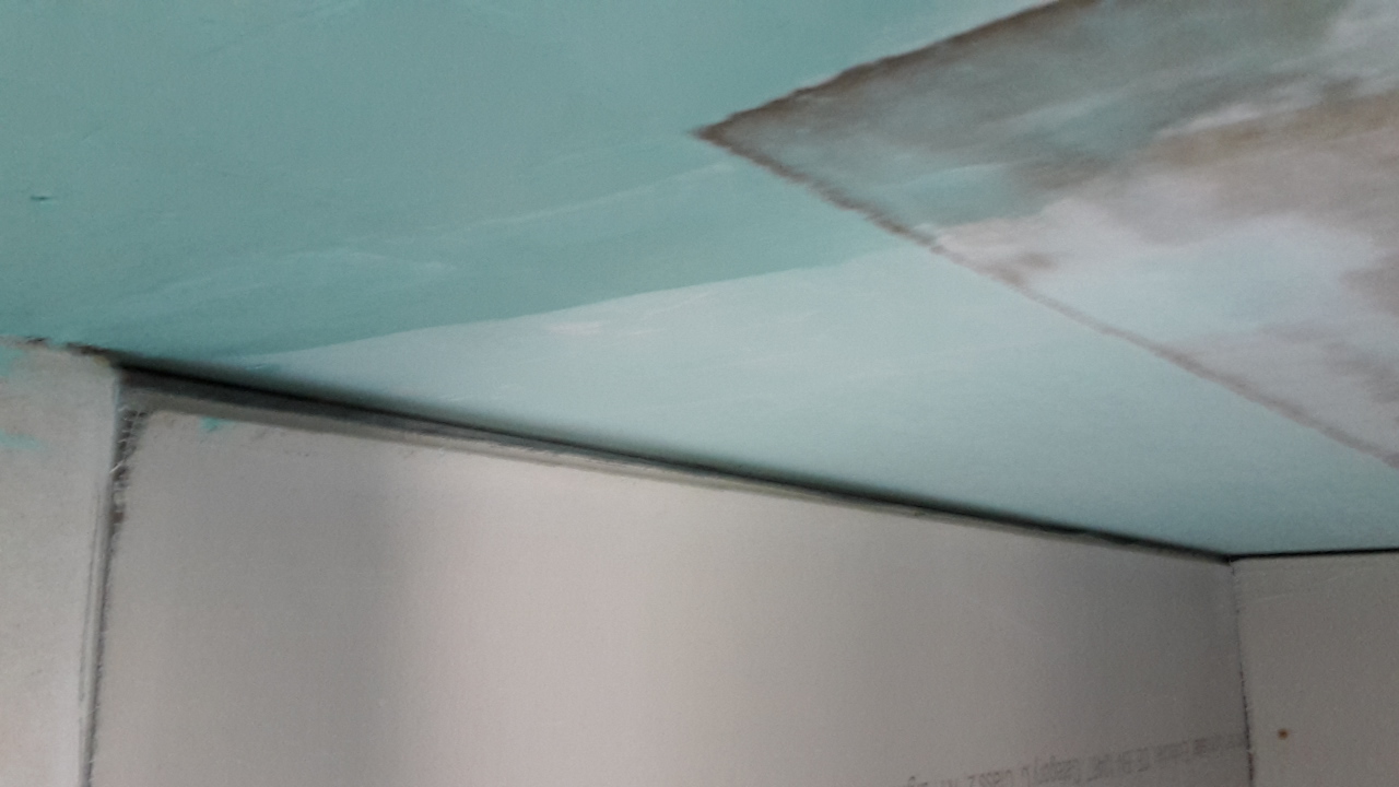

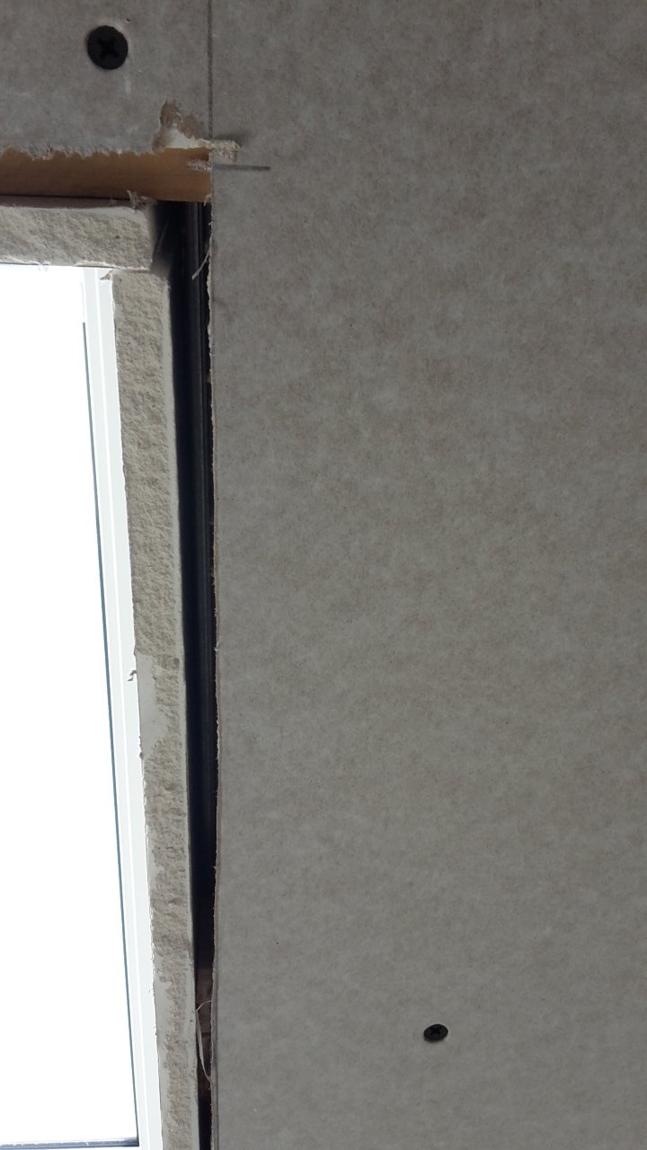

    wie so viele, möchte ich auch einen Trockenbau spachteln.
    Geärgert habe ich mich heute schon darüber, dass die Trockenbauer nicht alle Schnittkanten angefast haben.
    Wenn jemand eine Tipp hat, wie ich das schnell und schmerzlos nachträglich machen kann, gerne her damit.
    Meine Frage soll sich hauptsächlich auf zwei Fälle beziehen.
    1. Spalt an Veluxfensterlaibung
    Wie kriege ich diesen Spalt zu?
    Der erscheint mir recht groß (siehe Foto).
    2. Duschniesche mit Aquapanel.
    Der Spalt zur Betondecke beträgt schätzungsweise 2cm.
    Auch hier die Frage, was müsste ich zwischen Panel und Decke machen?

    Am Fenster wird der Spalt erst zugespachtelt und dann in die noch frische Spachtelmasse ein Eckprofil mit Gipsbinde übergespachtelt.
    Beim Aquapanel musst du an die Decke ein Trennfix einlegen und daran denken, dass Du hier besonderen Spachtel für Aquapanel nehmen musst.

    Bingo, bei einem Spalt von dieser Breite solltest du ein Gewebeband mit einspachteln

    Meint ihr mit Gibs bzw Gewebeband den Gazestreifen, der ohnehin in die Trockenbaufugeneingearbeitet wird oder ist das noch etwas anderes?
    Bei dem Aquapanel:
    Muss da zur Decke außer Trennfixich etwas eingearbeitet werden?
    2cm "Spachtelfuge" erscheint mir so viel.
    Fällt mir die Masse da nicht einfach herunter?
    Danke euch vorab schonmal.
  5. Alex88
    6.677
    3.635
    Glasfaserstreifen, ja
    Trennfix wird nicht "eingearbeitet, sondern an die Decke geklebt und zwar faltenfrei,nach dem Spachteln und schleifen
    bündig abschneiden
    mir auch, die haben nicht sauber gearbeitet,
    Spalt mit Spachtelmasse ausdrücken, abziehen, Glasfaserstreifen einlegen und nochmal mit Spachtelmasse drüber gehen
    und nicht vergessen, Aquapanele werden vollflächig gespachtelt,
    für einen Laien einfach ein Traum.....
