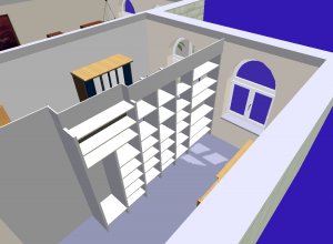

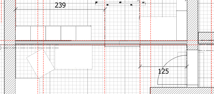

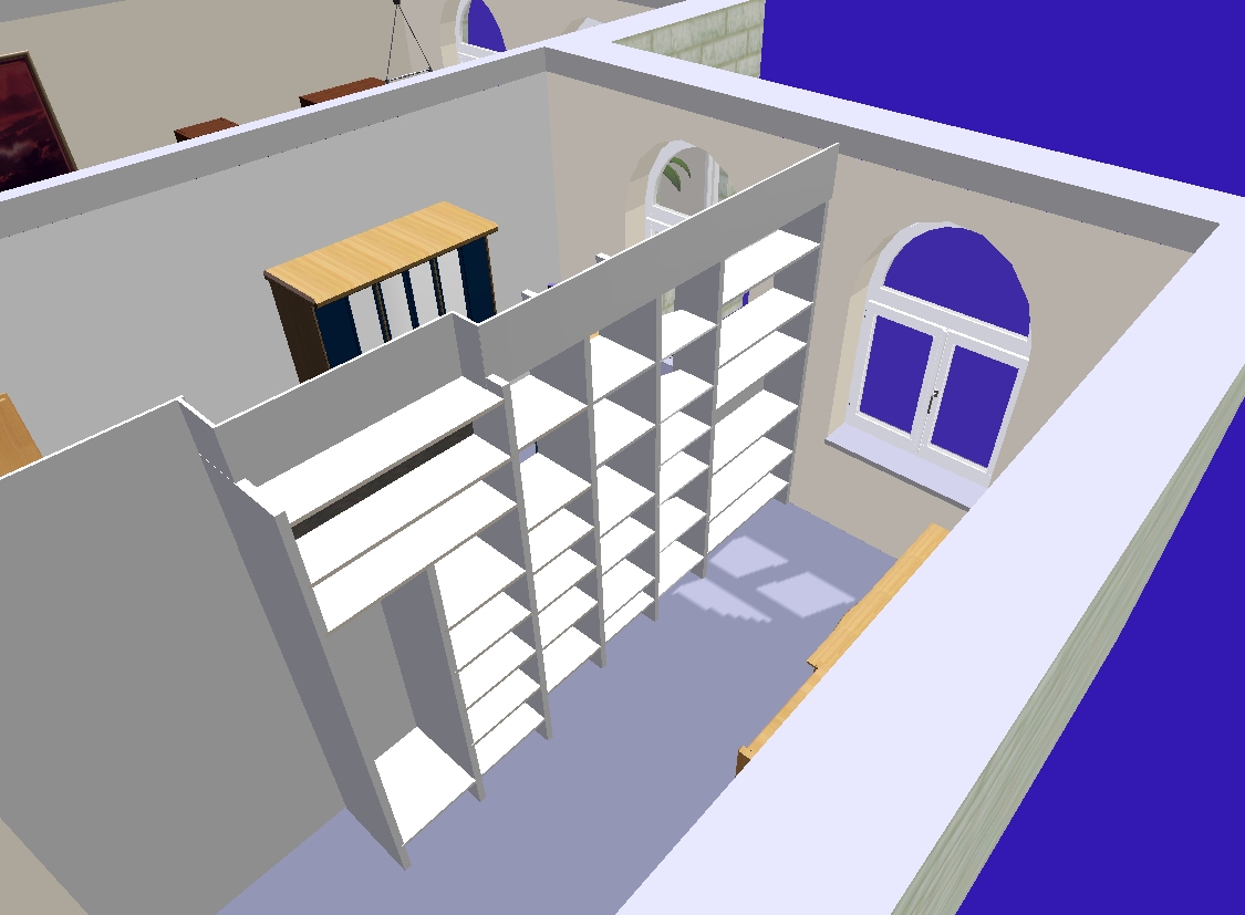

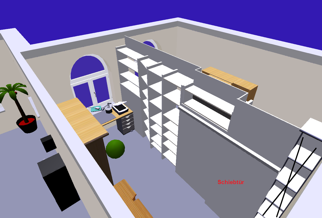

    In unserer alten Mietwohnung habe ich auch einen Raumteiler mit ca. Länge 5m x Höhe 2,80m eingebaut.
    Dazu allerdings nicht extra eine Ständerwand gezogen, sondern dafür ein Regalsystem (Möbelum RS; zwischen 30cm und 50cm Tiefe) verwendet. Damit stand das Regal schonmal in sich. Das haben ich dann auch an einer abgehängten befestigt und rechts und links an der Wand. Dann habe ich von beiden Seiten abwechselt je Fach Rückwände angebracht, so dass man das Regal von beiden Seiten nutzen konnte. Du könntest es ja auch auf eine Seite beschränken.
    Die Tür befand sich nicht mittig, sondern auf einer Seite. Es war ein Schiebtür aus Multiplexplatte die ca. 30kg wog. Das hat das Regal über gut 5 Jahre gehalten...
    Das Stückchen Regal rechts wurde dann nicht so ausgeführt. Die Datei der finalen Planung hab ich nicht mehr gefunden.
