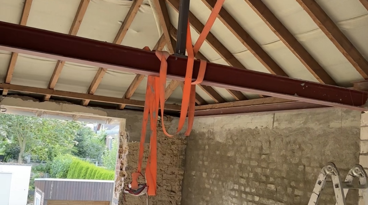

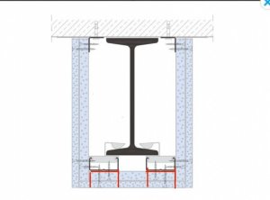

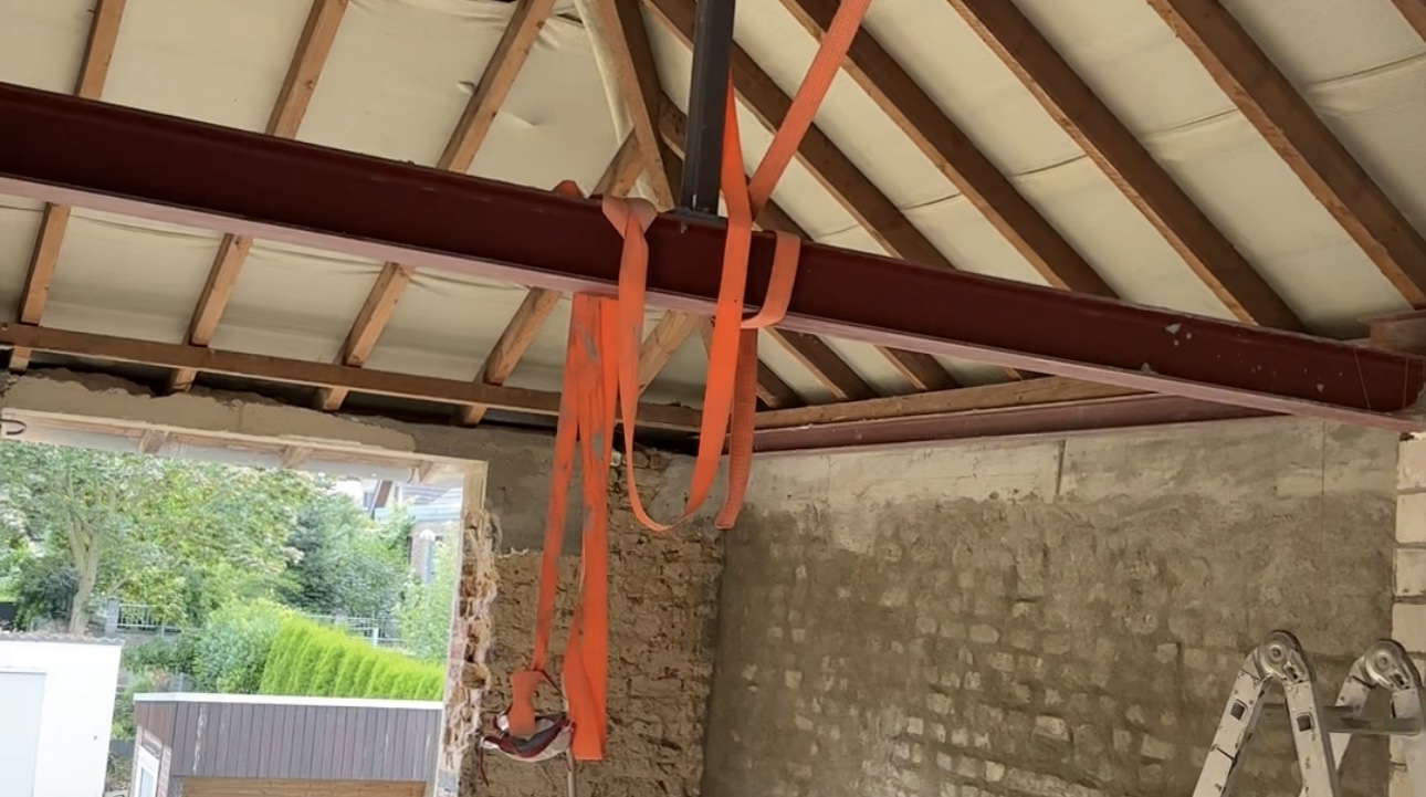

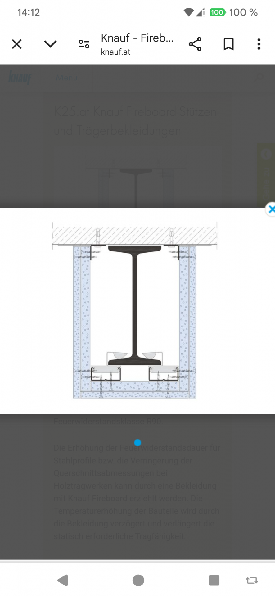

    ich stelle mich erstmal vor: Ich bin 37 Jahre alt und stolzer Besitzer eines Altbaus aus dem Jahr 1964. Ich wohne in der Nähe von Köln und hoffe, hier meine Erfahrungen teilen zu können, aber auch sehr viel von euch Profis zu lernen. Aktuell habe ich das Problem, dass ich eine Trockenbauwand bauen möchte, aber nicht weiß, wie ich den Stahlträger, der mittendrin liegt, mit verkleiden und die Trockenbauprofile daran befestigen kann. Der Stahlträger liegt auf einer Höhe von 230 cm, und die Wand soll bis an die Dachspitze angeschlossen werden. Zunächst würde ich gerne bis unter den Stahlträger verkleiden und später darüber hinaus. Die Profile würde ich gerne bündig mit dem Stahlträger montieren, damit ich später OSB-Platten bis hin zum Dach montieren kann.
    Vielen Dank im Voraus für eure Hilfe!

    Naja Du musst die Profile halt am Stahlträger festschrauben
    Eventuell könntest Du auch die UA-Profile am Träger festschweißen.
    Die Frage ist halt auch, ob sich da ordentlich was bewegt. Darum würde ich den Träger gleitend einbinden.

    Danke für deine Antwort. Darf ich ohne weiteres in einen Stahlträger der als tragend deklariert ist Schrauben? Wenn ja welche Schrauben kann ich da nehmen?

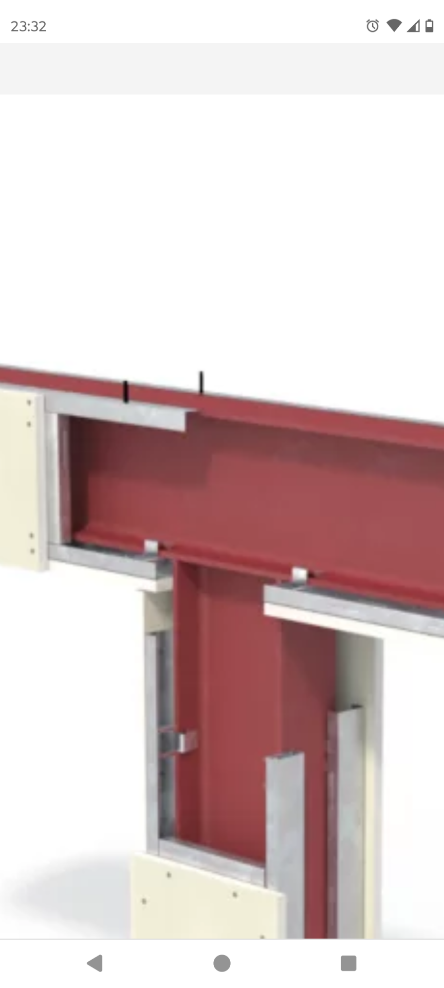

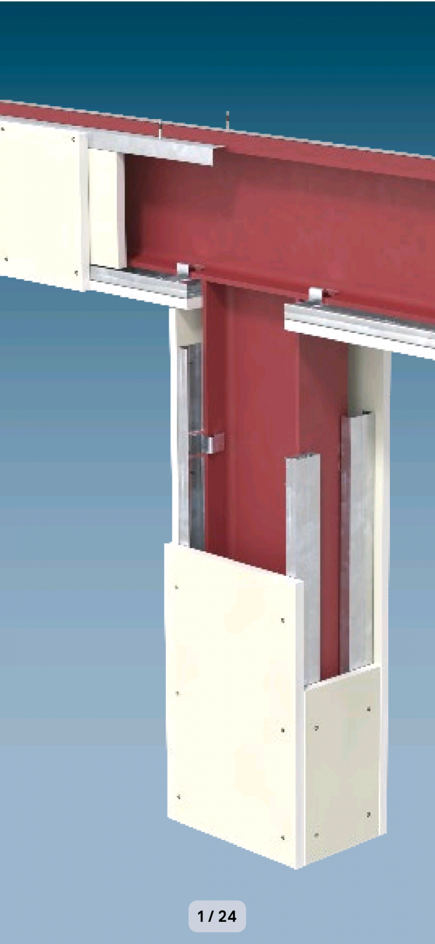

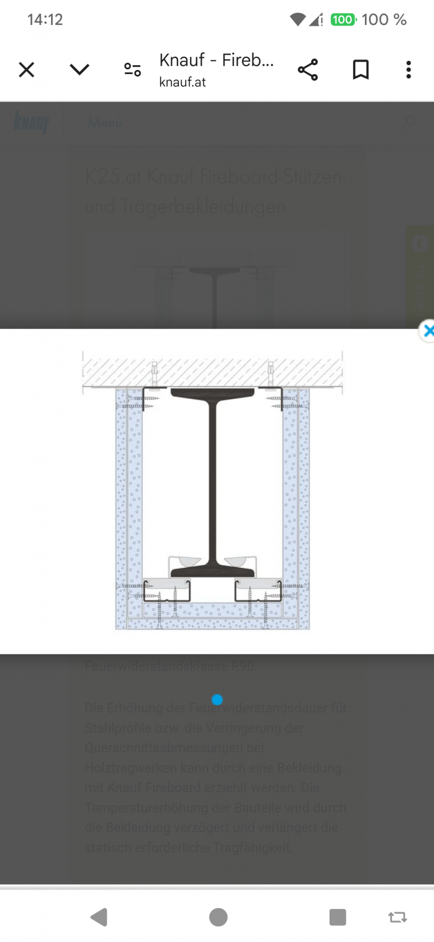

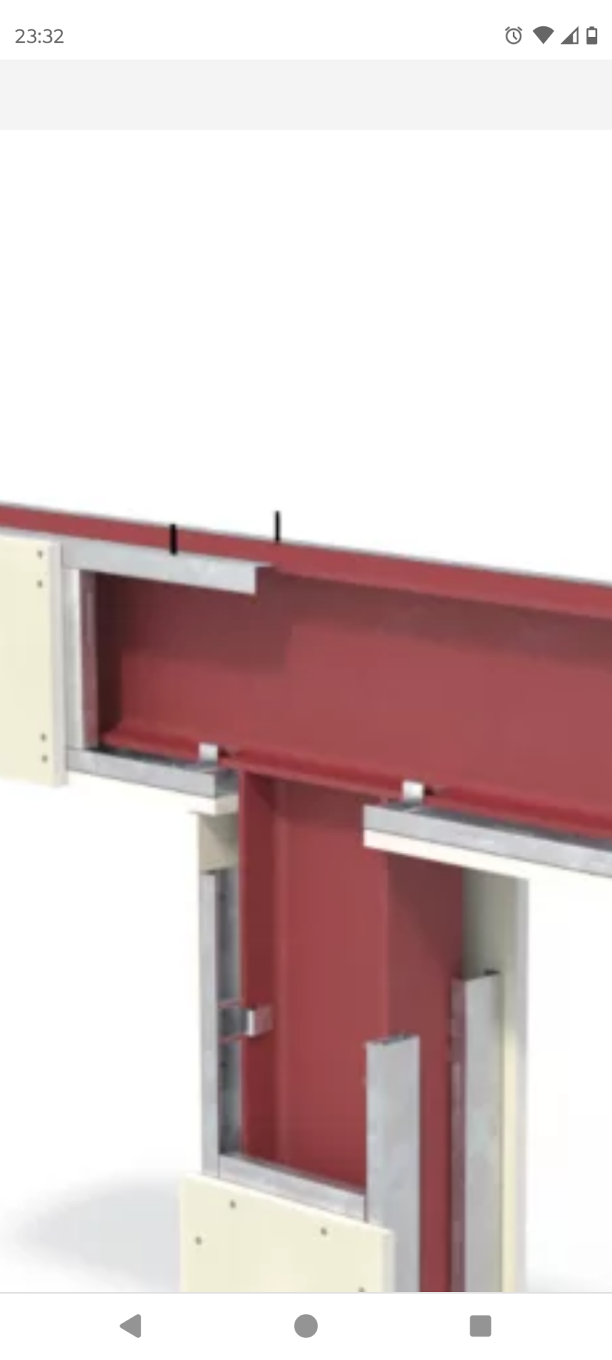

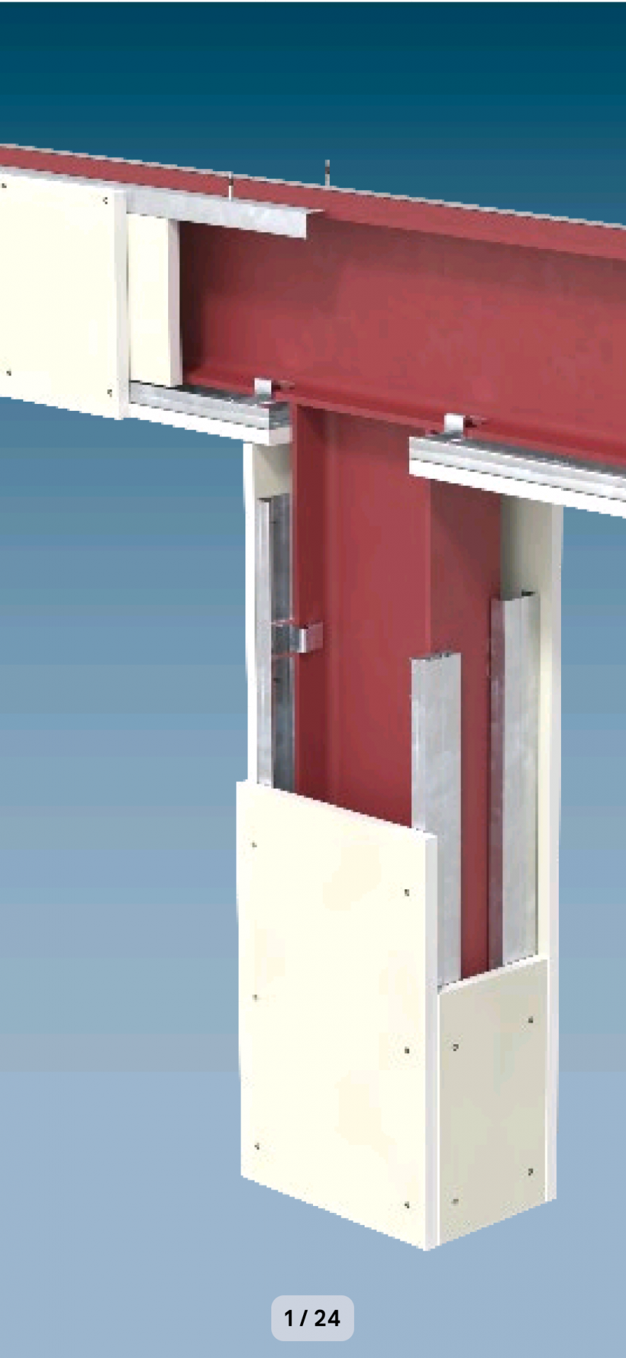

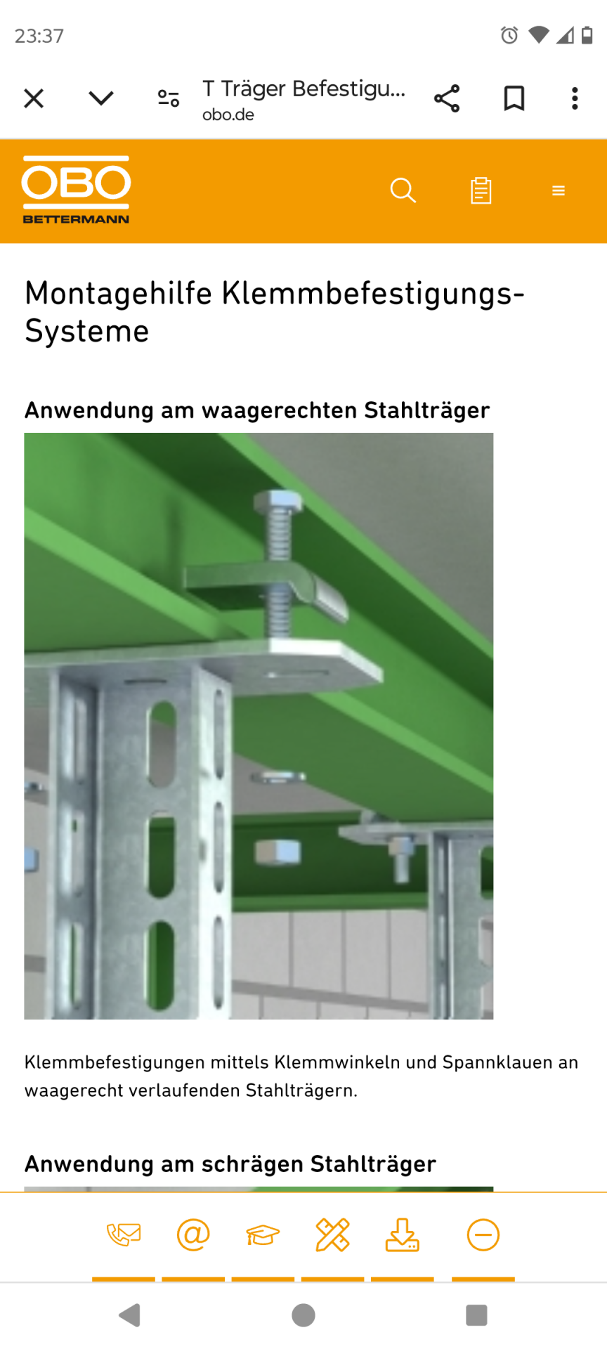

    So ein Quatsch Fibi , du brauchst Krallen / Klemmen du kannst zum Beispiel bei Knauf nachschauen , es gibt entsprechende Systemlösungen, da wird nicht gebohrt oder geschweißt, im Beispiel ist jetzt Fireboard aber das Prinzip ist bei normalen TB gleich, analog werden ja auch bei der E-Montage verwendet.
    Aber zu deiner Frage , ja du könntest bohren und Verschraubung benutzen insofern du Ausriss/Lochabstand einhalten kannst , aber ohne Magnetbohrmaschine wird das ein 'Gemurks' und sehr zeitaufwendig, die Querschnittsschwächung ist marginal bei 8er Schrauben.

    Cool die Klammern für Trockenbau kannte ich noch nicht.
    Trotzdem müsste man jetzt noch ein UW drunterschrauben um das Ständerwerk einzufädeln.

    Moin, sehr gute Idee. Dann würde ich mit den klammern die Profile montieren und anschließend eine Platte von unten montieren (z.B. OSB). Anschließend die UW Profile drauf zu schrauben.

    Wenn die Kinder gegen die Wand laufen, können die Klammern doch sich aushängen?
    Daher von unten die Profile miteinander verbinden.

    Du nimmst die Klammern und Profil in deiner Trägerachse , nach unten vertikal kommen auch Profile die du natürlich auf den Boden / Estrich befestigst , Beplankung kannst du ja OSB plus GK falls du Bedenken hinsichtlich der Stabilität gegen Prall oder falls du Hängeschrank oder ähnliches befestigen willst.
    Nach oben über den Träger gegen deine Sparren , hier empfiehlt sich ein gleitender variabler Anschluss

    Ist schon oben Fibi und das ist ein Fireboard Anschluss zur Decke.

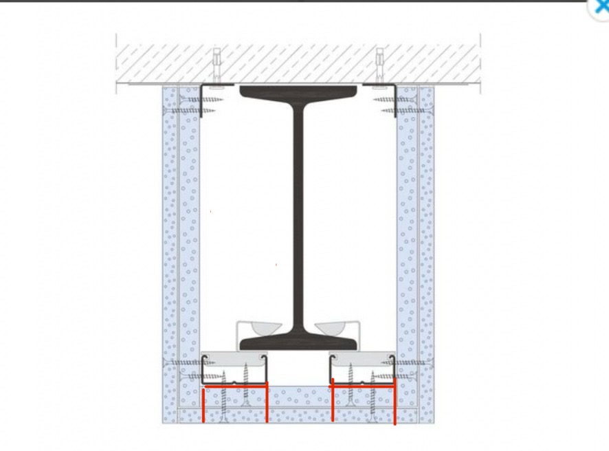

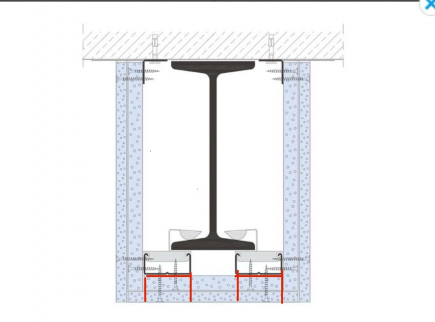

    Es geht mir um den Anschluss der UWs. Das Detail zeigt ja eigentlich einen Koffer, den will der TE ja nicht.
    Also so wie Ich skizziert habe, einmal nach unten und einmal nach oben.

    Dann muss die obere von der unteren Wand getrennt werden, normalerweise schneidet man die Profile 2 cm kürzer

    Die Fuge, besser 2 wären beim Träger und oben am Sparren die zweite Ausbildung.

    Nee ohne Fuge am Träger, den Träger selbst gleitend einbinden indem die oberen Steher auch nach unten gleiten können, also 2cm hochheben beim beplanken und nur unter der Decke ne gleitende Fuge.

    Habe alles so umgesetzt wie beschrieben. Danke euch allen
