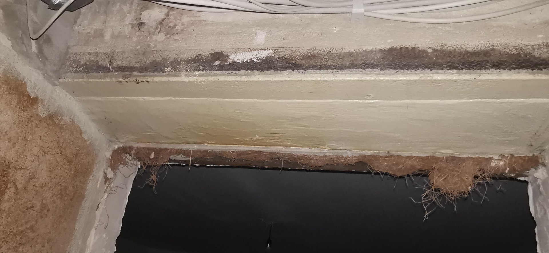

    Hallo liebe Community,
    ich habe einen kleinen Blackout.. Ich muss ein UD Profil an einen Stahlsturz ( ca. 3 mm) befestigen. Das Profil wird genau an der Unterkante des Trägers verlaufen.
    mein Favorit sind hochwertige selbstschneidende Schrauben, aber eventuell habt Ihr noch eine andere Lösung?
    Danke für die Info!

    Nieten, schießen, schrauben, kleben. Dir stehen alle Türen offen.
