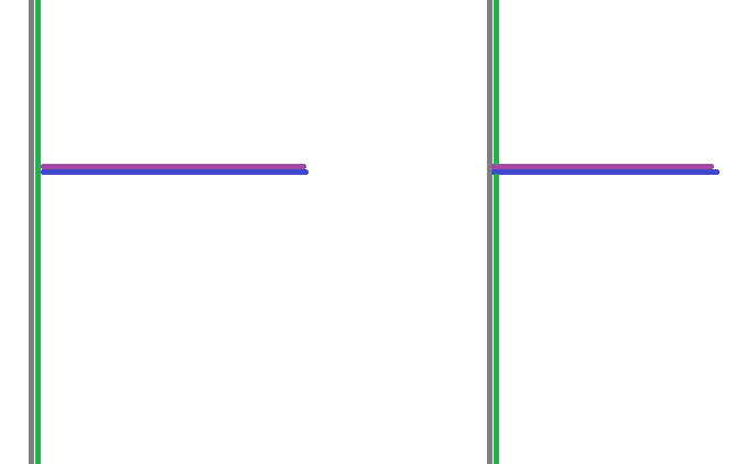

    Ich bin gerade am überlegen wie man am sinnvollsten die Platten bei einer T-Wand zusammenstoßen lässt.
    Die violett/blaue Wand (Farben stellen die einzelnen Gipsplatten dar) stößt hier an die grau/grüne.
    Lässt man hier die "grüne" Platte durchgehen (links) oder unterbricht man diese (rechts)?
    Persönlich würde ich zu der linken Lösung tendieren, da man sonst ja deutlich mehr CW Profile in der grau/grünen Wand bräuchte um die grüne Platte verschrauben zu können.
    Wie würdet ihr hier das linke CW Profil der lila/blauen Wand an der anderen befestigen?
    Mit einfachen Trockenbau-Dübeln?

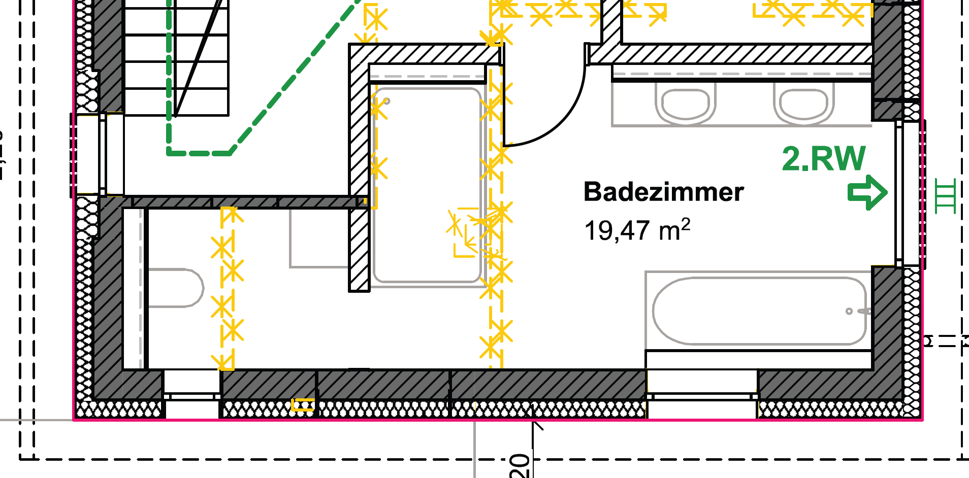

    Habe folgende Badsituation:
    Das WC ist also etwas abgegrenzt.
    Braucht dieses hier dann auch die imprägnierten grünen Platten?

    wenn du kein Schallschutzproblem hast kannst du die impr. Platte durchgehen lassen
    von der Rückseite anschrauben

    Ja im EFH gibt es da ja keine Probleme.
    Also das CW Profil der rechten Wand einfach mit Trockenbaudübeln an die linke Wand schrauben, oder?

    ja, oder du nimmst Grobgewindeschnellbauschrauben, die du aber nicht ganz eindrehst
    musst halt ein paar mehr nehmen, so wird es auf den Baustellen gemacht

    Ich würde es genauso machen wie du vorschlägst – also Variante links, bei der die „grüne“ Platte durchläuft. Das ist stabiler, du brauchst weniger CW-Profile und sparst dir unnötigen Aufwand beim Verschrauben.
    Beim Anschluss des linken CW-Profils der blauen Wand an die grüne Wand: Trockenbaudübel reichen in der Regel völlig aus, alternativ kannst du auch mit kleinen Holzlatten dahinter arbeiten, falls du mehr Zug brauchst oder häufiger etwas an der Wand befestigt werden soll.

    Auch wenn es leicht abgetrennt ist, würde ich sicherheitshalber imprägnierte (grüne) Platten nehmen – speziell im unteren Bereich, wo Spritzwasser hinkommen kann. Gerade bei Boden- und Wandanschlüssen oder falls mal jemand duscht und die Feuchte etwas zieht, bist du damit auf der sicheren Seite.
