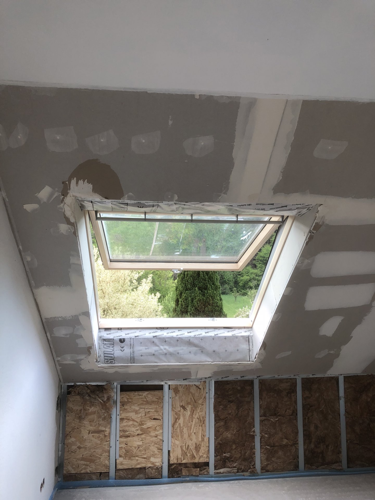

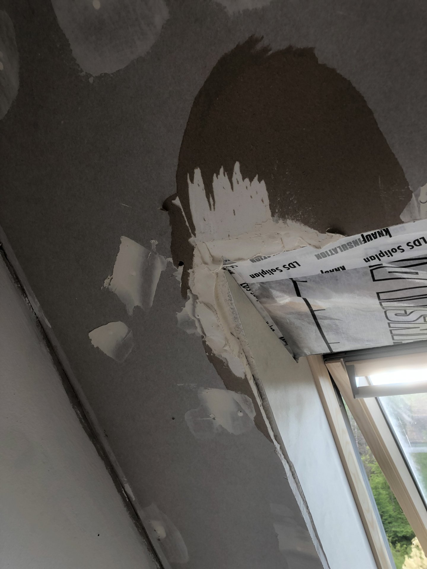

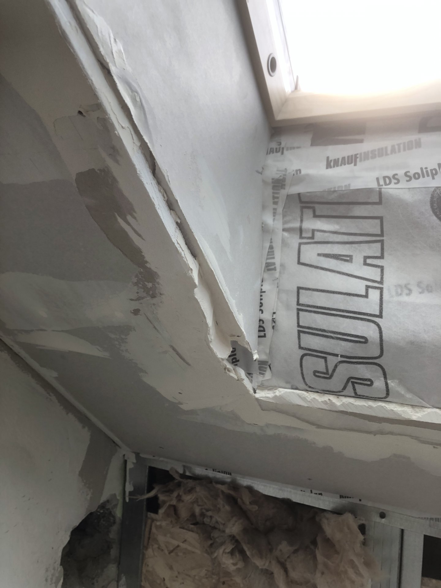

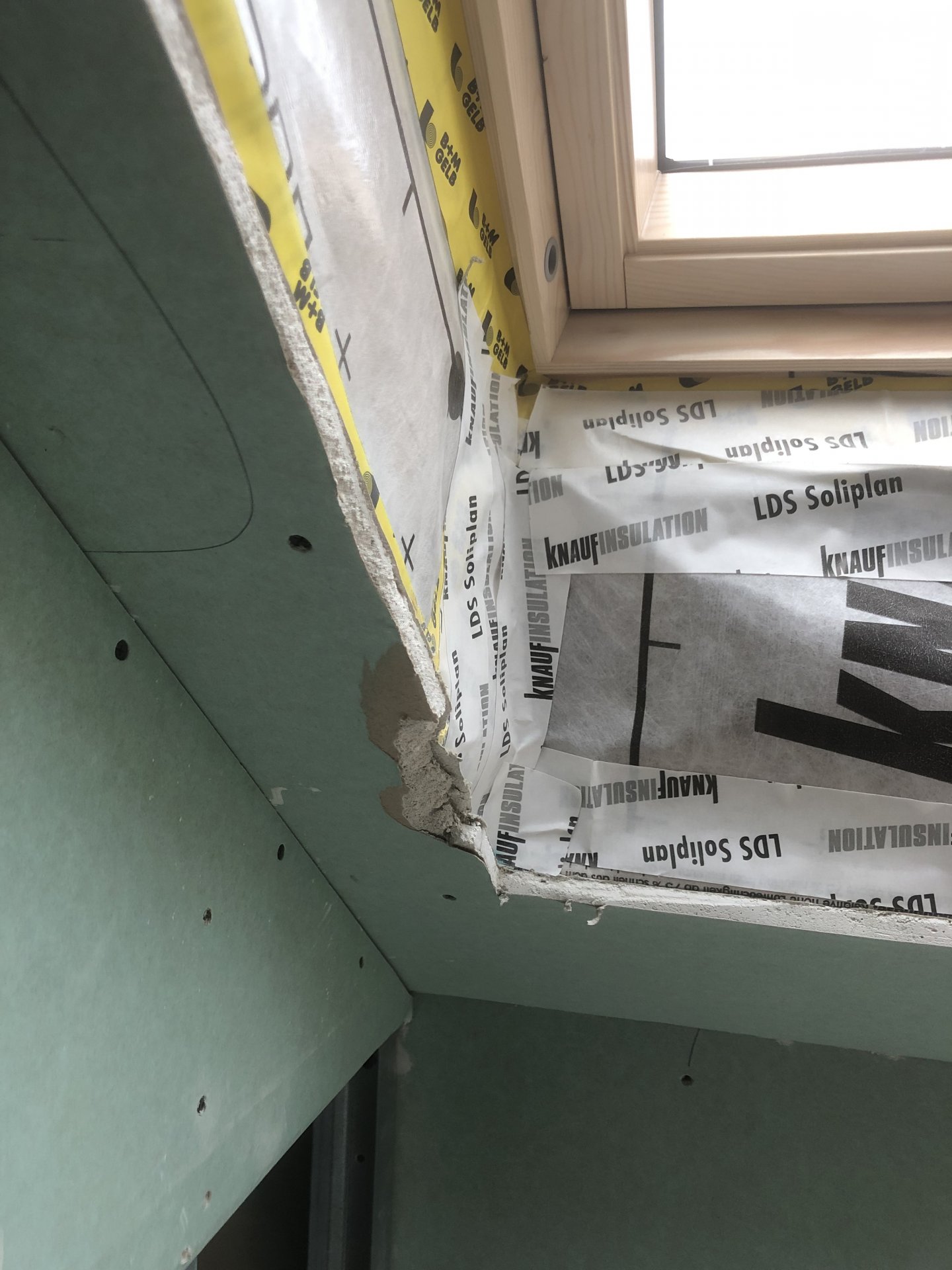

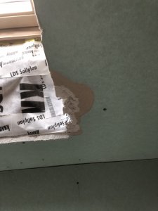

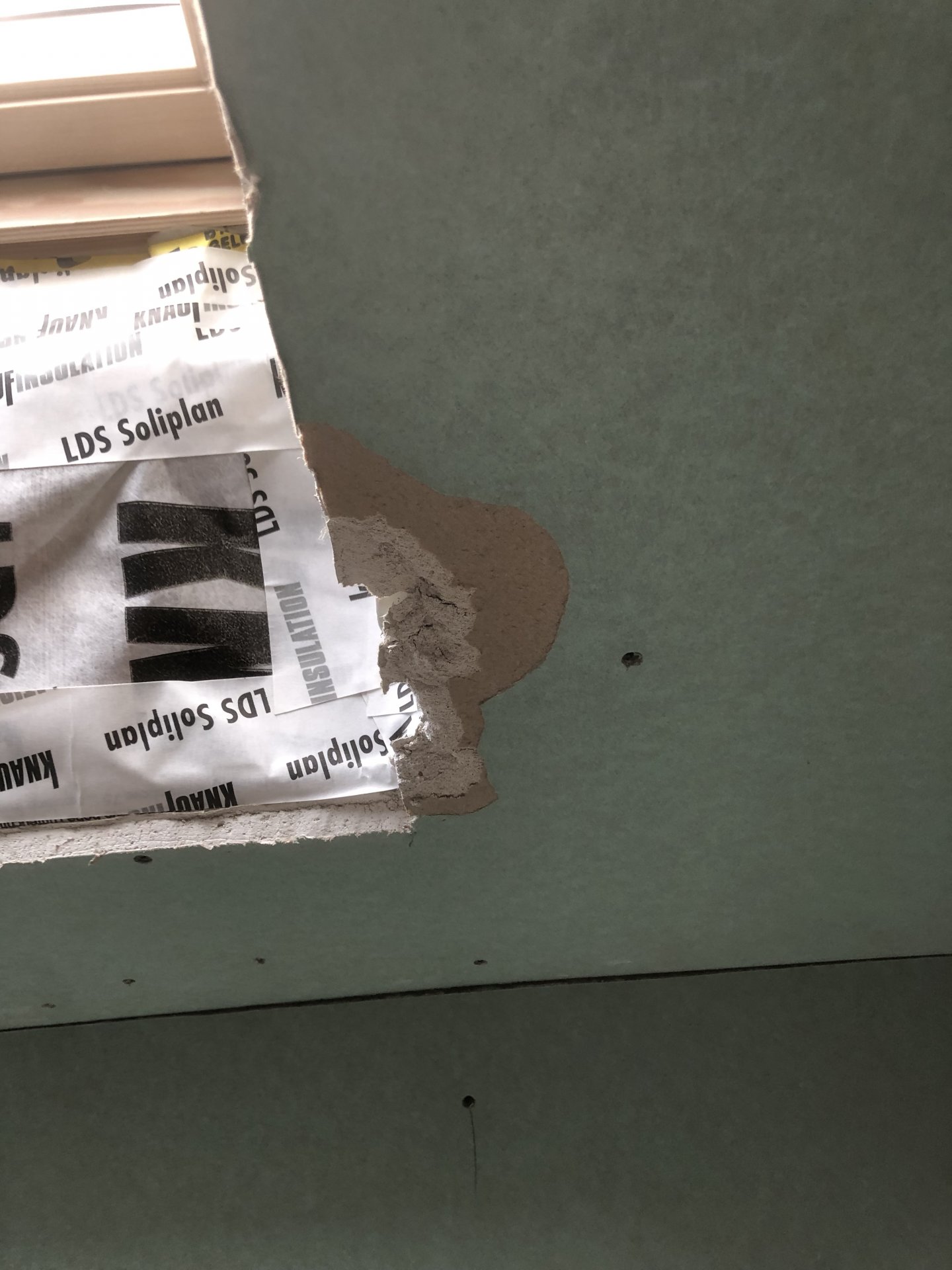

    Guten morgen.

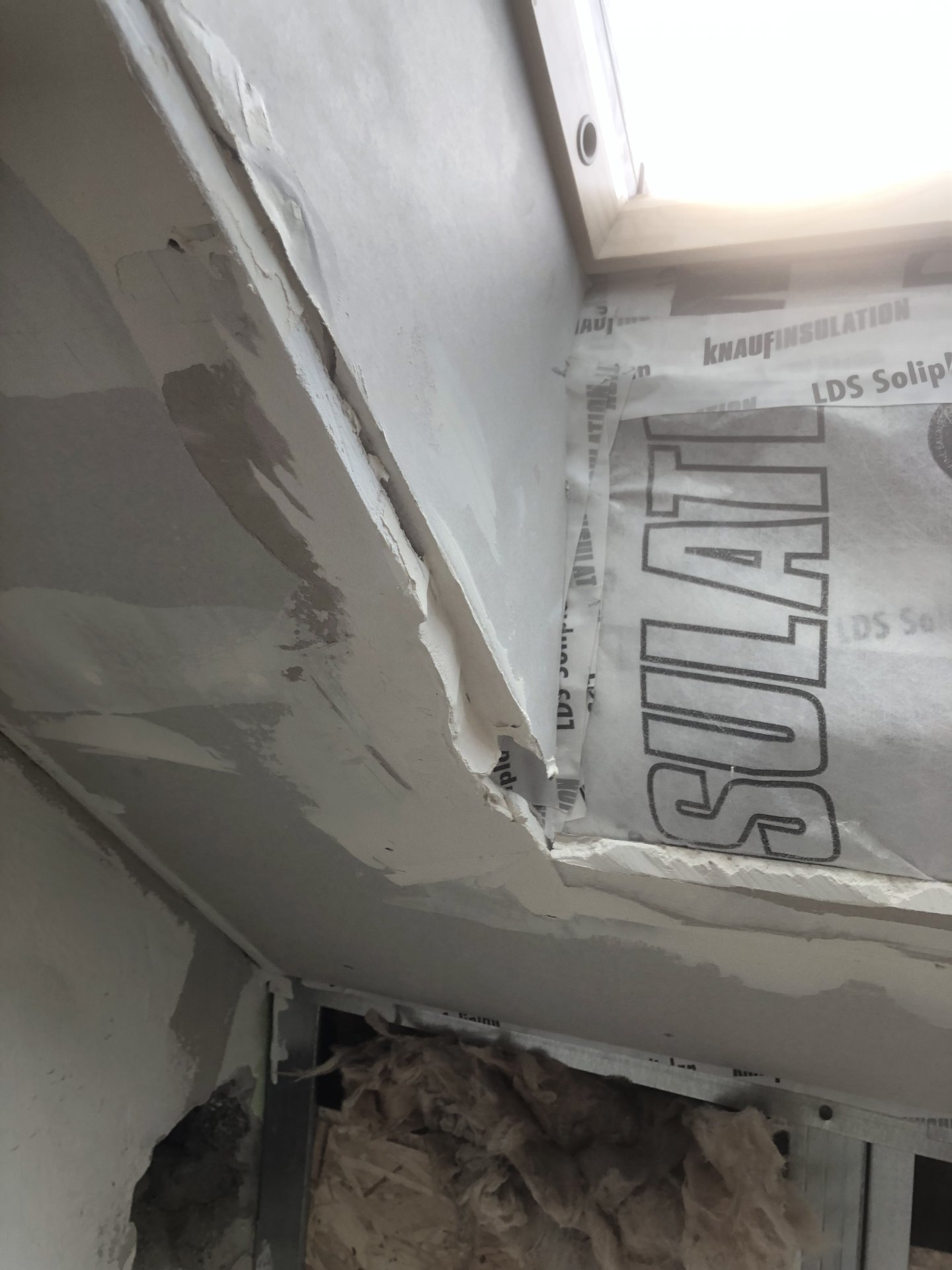

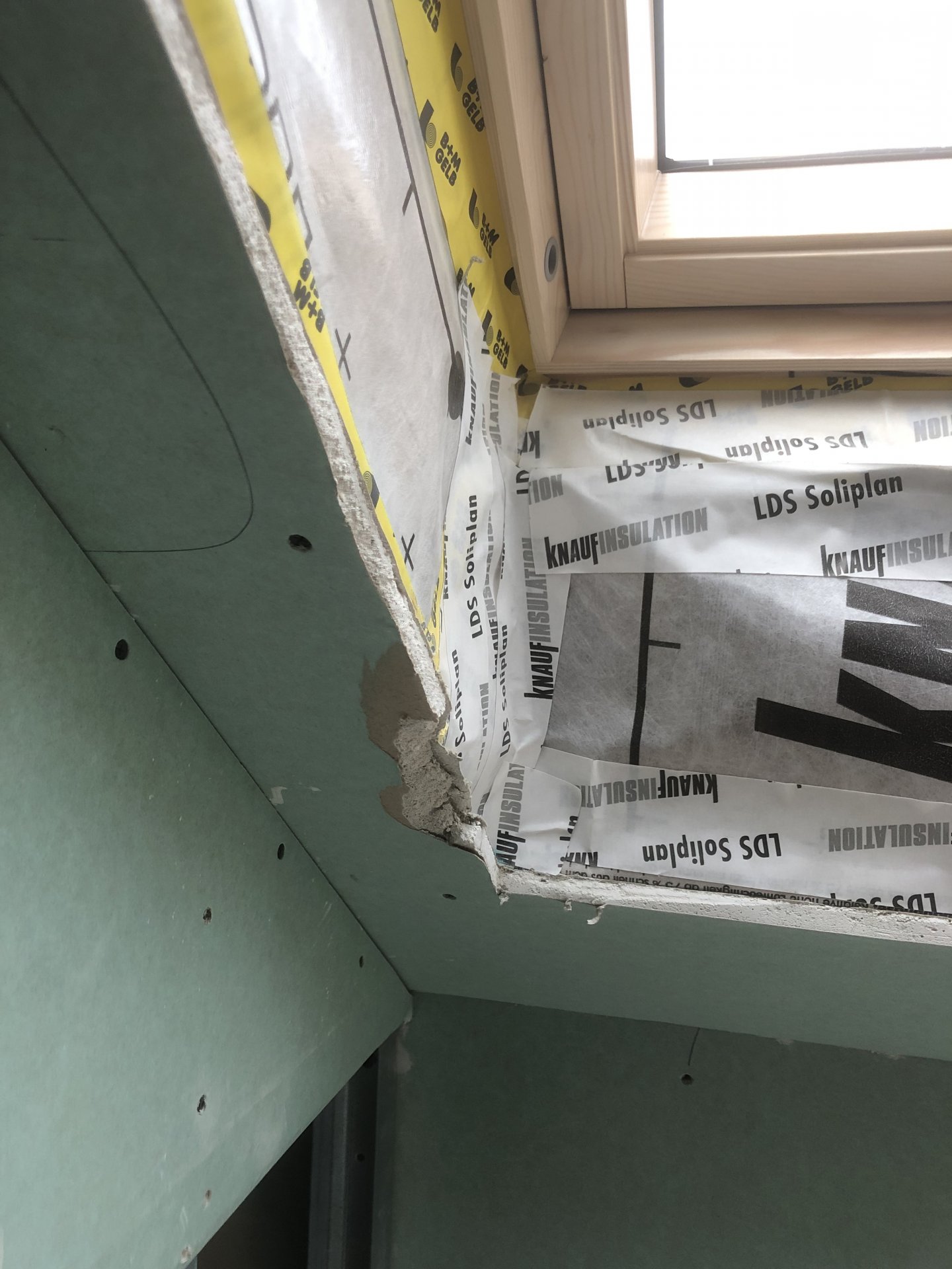

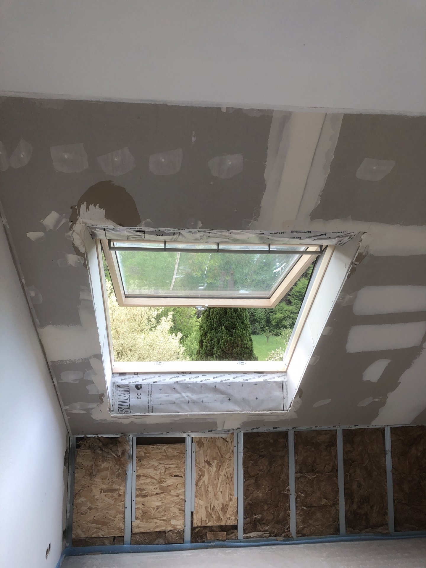

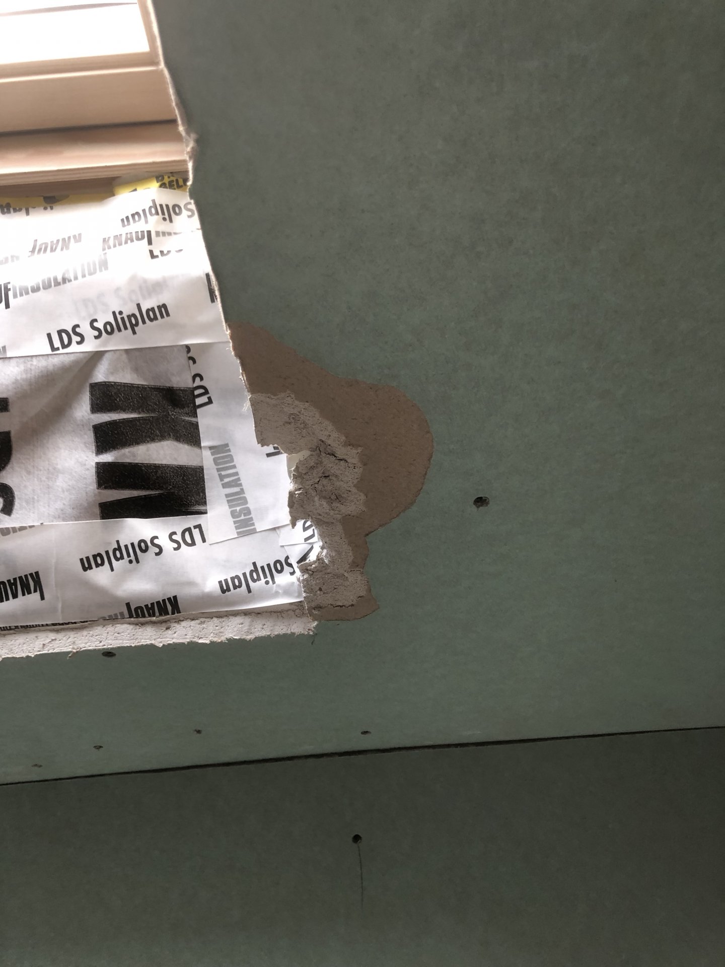

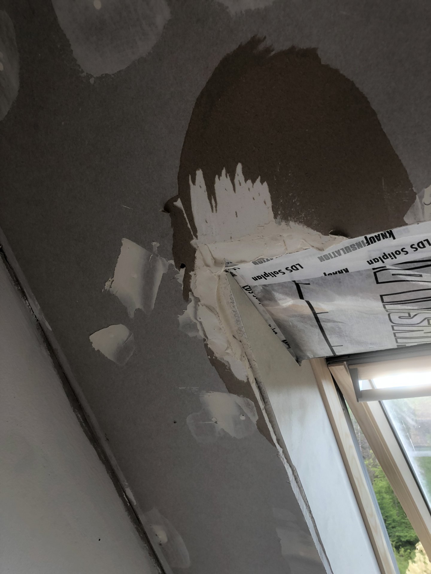

    Mein Trockenbauer hat die Anschlüsse am Dachfenster etwas verhunst.
    Die Platten sind teilweise angebrochen.
    Reicht es hier einfach mit Spachtelmasse auszubessern?
    Müssen an die Kanten Eckschienen?
  2. Alex88
    6.706
    3.650
    verhunst ist ja sehr milde ausgedrückt....
    Platten tauschen und passgenau schneiden, vor dem Einbau
    Nein Spachtelmasse reicht definitiv nicht
    Eckschutzschienen müssen nicht sein, aber so wie der arbeitet, trau ich ihm das nicht zu ohne
    Eckschutz sauber zu spachteln

    Tag,
    also ich war das natürlich nicht selbst.
    Danke für eure Hilfe!
    Ich werde das so weiter geben.
