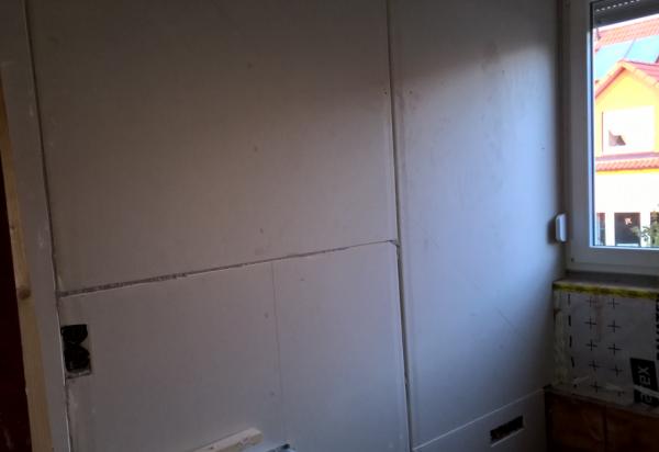

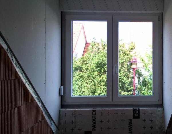

    unser Neubau wurde komplett in Massivbauweise errichtet. Jetzt geht es aktuell daran die Decke von OG zum Spitzboden mit Gipskarton zu verkleiden. Zusätzlich gibt es in zwei Räumen eine Gaube. Die Gaube liegt an der eine Seite am Mauerwerk an. An der Stelle wurde das Mauerwerk vom Gaubenbauer (Gewerk Dach) mit einer Gipskartonplatte verkleidet (siehe Bild Gaube_vorher).
    Jetzt ist der Trockenbauer im Haus und hat entschieden dass die Platten krumm wären und ausgetauscht werden müssen. Weiter hat er dann entschieden dass um eine Rissbildung zu vermeiden die komplette Wand mit Gipskarton statt wie geplant und beauftragt mit Gipsputz zu verkleiden ist.

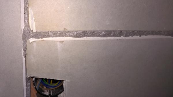

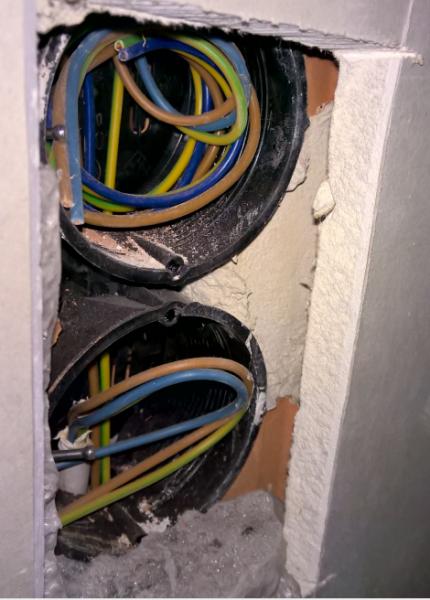

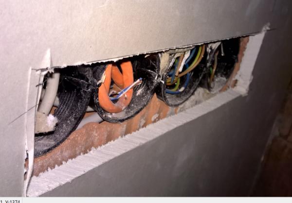

    Gestern Abend bin ich nun auf die Baustelle gekommen und durfte das Werk betrachten (Bild Gaube_danach). Da mit mir die vollflächige Verkleidung nicht abgesprochen war sind die Elektrodosen schon mal zu tief gesetzt. Die Platten selber wurde angeblich mit Ansetzgips montiert, allerdings schaut überall Bauschaum (Bild Bauschaum) raus und die Ausschnitte für die Elektrodosen sind viel zu groß (Bild Dose_1/Dose_2).
    Ist an der Stelle der Einsatz von Bauschaum wirklich gerechtfertigt? Hätte man nicht eher genauer zuschneiden und dann die Fugen sauber verspachteln müssen?
    Hinter der Wand sind jetzt auch die Schlitze offen und zusätzlich noch der Hohlraum durch die Form der Ziegelsteine. Die Wand selber ist eine Innenwand, kann es da zu Probleme mit Feuchtigkeit hinter der Wand kommen? Ist die Gefahr einer Rissbildung beim Anschluss von Gipsputz an Gipsplatte wirklich so enorm?
    Der Trockenbauer kann natürlich nicht nachvollziehen weshalb ich mit dem Ergebnis nicht zufrieden bin. Wie sehen das die Fachleute hier? Ist der Bauschaum wirklich notwendig und hätten die Dosen nicht sauber verarbeitet werden müssen.

    Die Ziegelwand die zu sehen ist, ist eine Innenwand ? an der Gaube selber ist aber ja das Dach. Wie ist denn dort die Luftdichtigkeit hergestellt worden ? Vom Dach sieht man ja am Mauerwerk noch die Folie/Dampfbremse.
    Was war denn wie mit wem vereinbart/geplant ?

    Die Wand ist eine Innenwand und beim ersten Bild sieht man noch die Folie unterhalb der Kante. Die ist dort direkt unter der Kante mit einer grünen Masse am Stein verklebt.
    Vereinbart war das auf die Ziegelwände Gipsputz kommt. Er argumentiert jetzt eben er hätte mir ja einen Gefallen getan weil ich sonst Risse bekommen würde wo in der Schräge dann Gipsputz auf Gipskarton treffen würde. Die Verkleidung an sich ist ja auch weniger mein Problem als die Ausführung mit dem ganzen Bauschaum und der Sache mit den Dosen.
    Bekommt man die Platten überhaupt wieder so einfach runter wenn die mal erst mal geklebt sind?

    Wäre es nicht sinniger gewesen, die Gaube mit verputzbaren Platten innen auszukleiden und dann die gesamte Wand inklusive Gaube mit Gipsputz zu versehen? Das sieht zumindest für mich als Laien schon etwas gruselig, was da als Ergebnis abgeliefert wurde.

    Mangelhaft, fehlende luftdichtigkeitsschicht hinter den platten.
    Und Ausführung unter aller ....

    Bei den Elektrodosen sehe ich jetzt kein Problem, Putz-Ausgleichsringe und dann kriegt man das wieder hin.
    Das mit dem Schaum bereitet mir mehr Kopfzerbrechen, zu den GK Platten kann ich jetzt nicht viel sagen. Sieht für mich etwas gewöhnungsbedürftig aus.

    Kannst du bitte noch etwas konkreter werden was genau an der Luftdichtigkeitsschicht mangelhaft ist. Wie gesagt der Zustand vor dem Trockenbauer sah so aus, dass die Folie unter dem Gipskarton hervorschaute und mit so einer grünen Klebemasse am Ziegelstein luftdicht befestigt war.
    Update zur Argumentation der Trockenbauer. Geklebt wäre wohl definitiv mit Ansetzgips worden. Und nur die Fugen hätten sie ausgespritzt damit anschließend die Spachtelmasse nicht hinten rein fällt. Die großen Fugen haben sich angeblich nicht vermeiden lassen. Über den Bauschaum soll jetzt noch mal mit Gewebe darüber gespachtelt werden.
    Bei den Dosen sollen wir entweder Hohlwanddose oben drauf stecken oder die jetzigen rausziehen und sie putzen sie dann ein.
    Der Architekt hält die Lösung für okay. Ich selber weiss weiterhin nicht was ich davon halten soll.

    Das mit dem Schaum funktioniert zwar, aber der fehlende Einsatz des Gipskartonhobels und die Leerdosen lassen
    doch eher Zweifel aufkommen, sieht aus wie die Arbeit einer unterbezahlten Hilfskraft mit zwei linken Händen.

    Der Innenputz stellt die Luftdichtigkeitsebene dar. Der fehlt. Ob die GKB das kann bezweifle ich, aber wenn da einer mehr Informationen hat...
