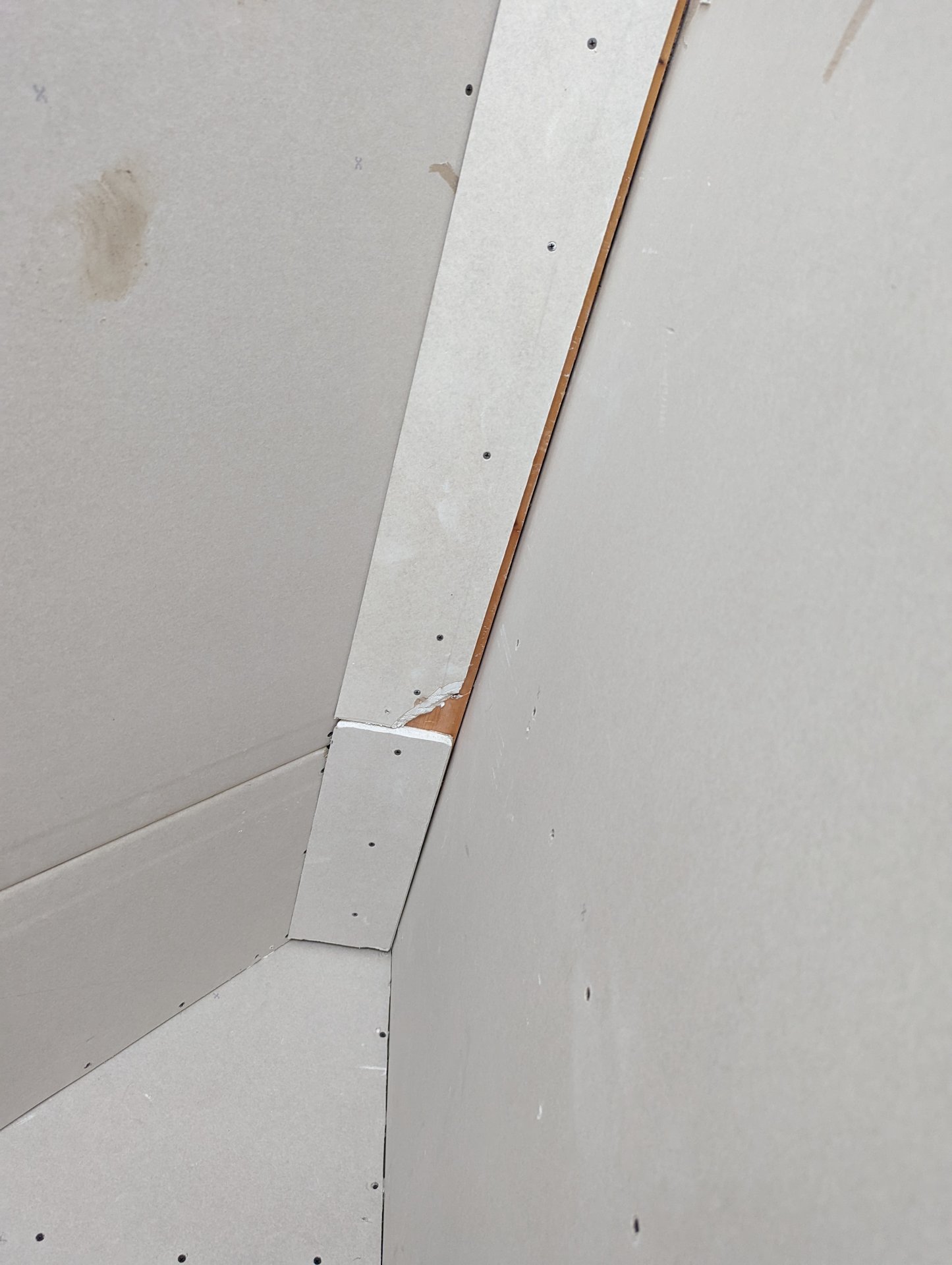

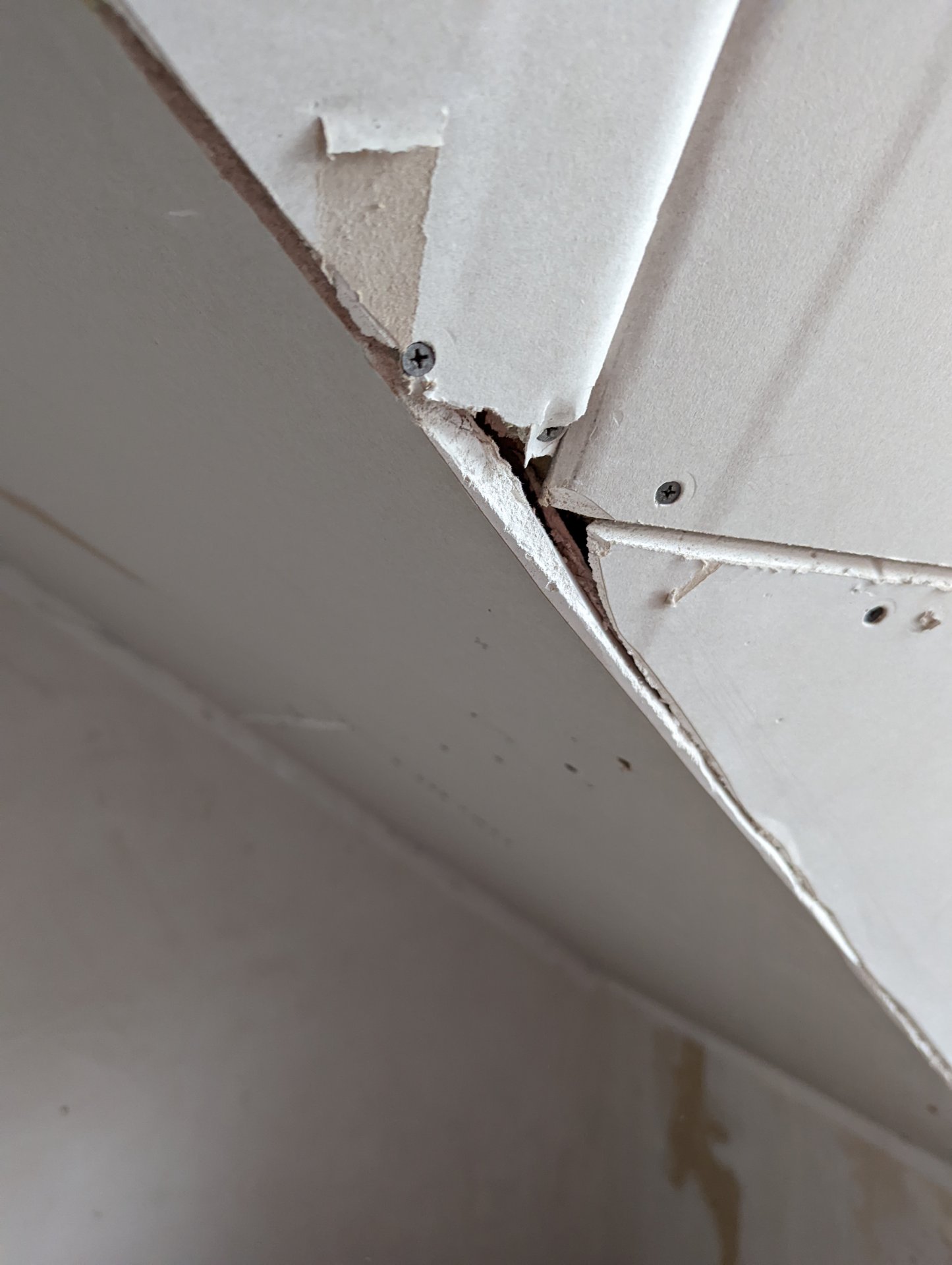

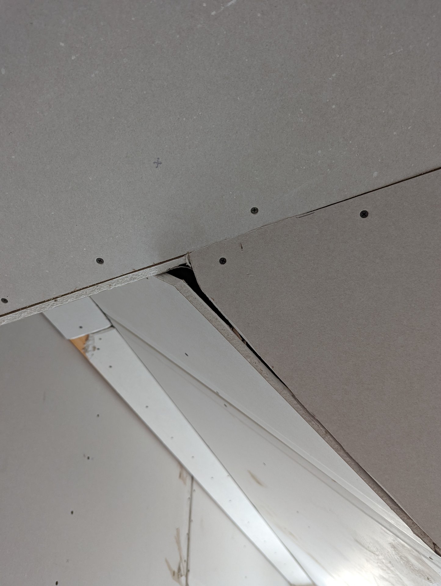

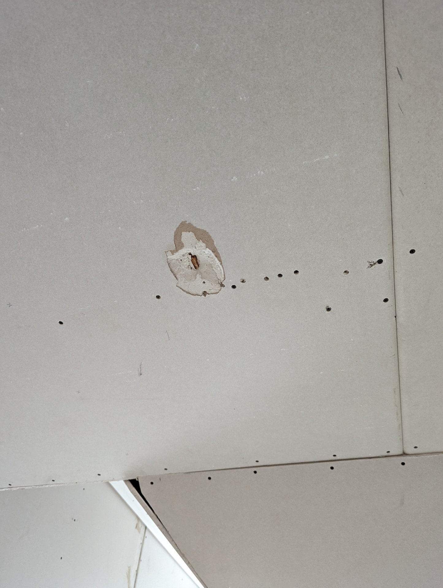

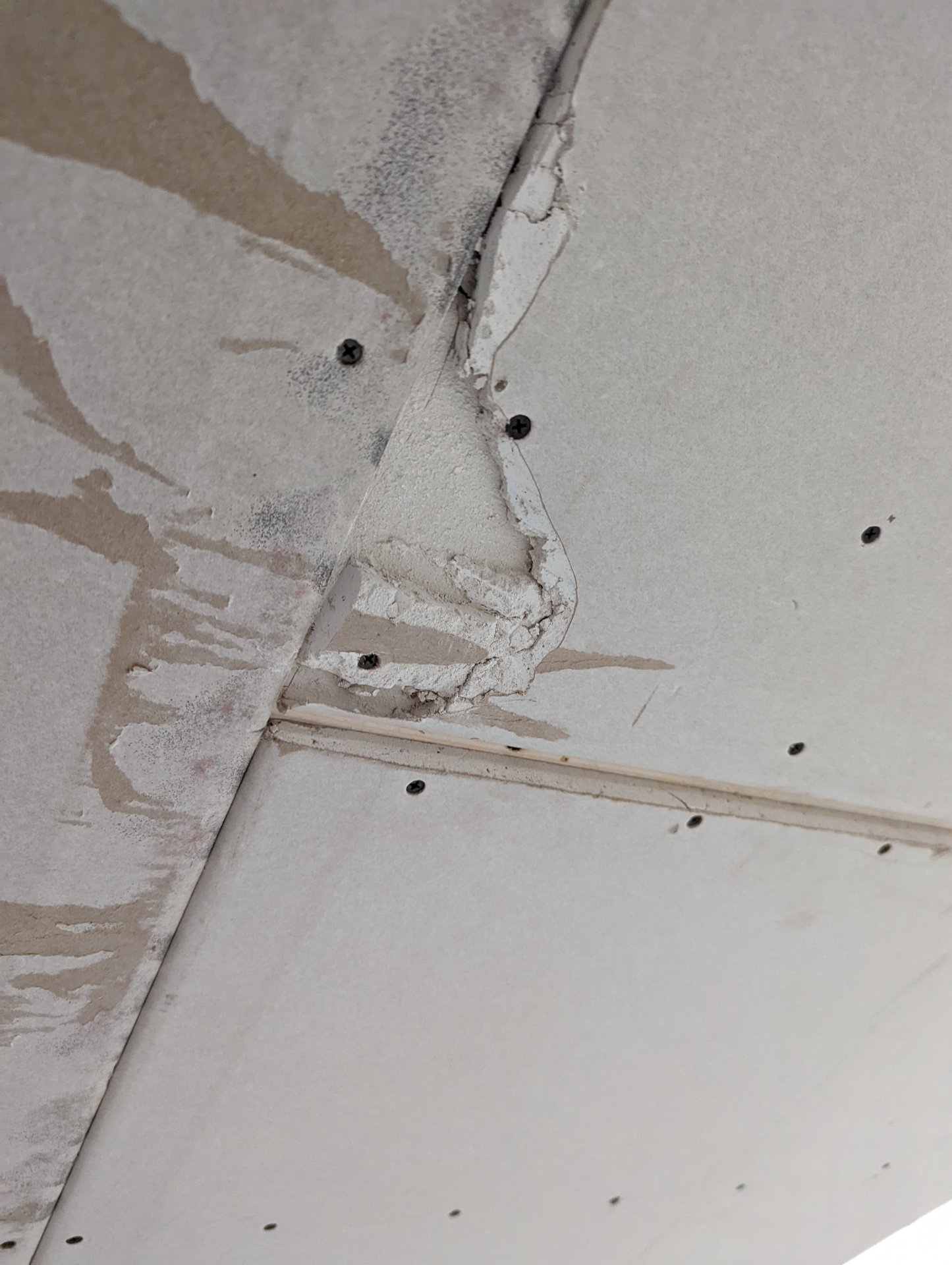

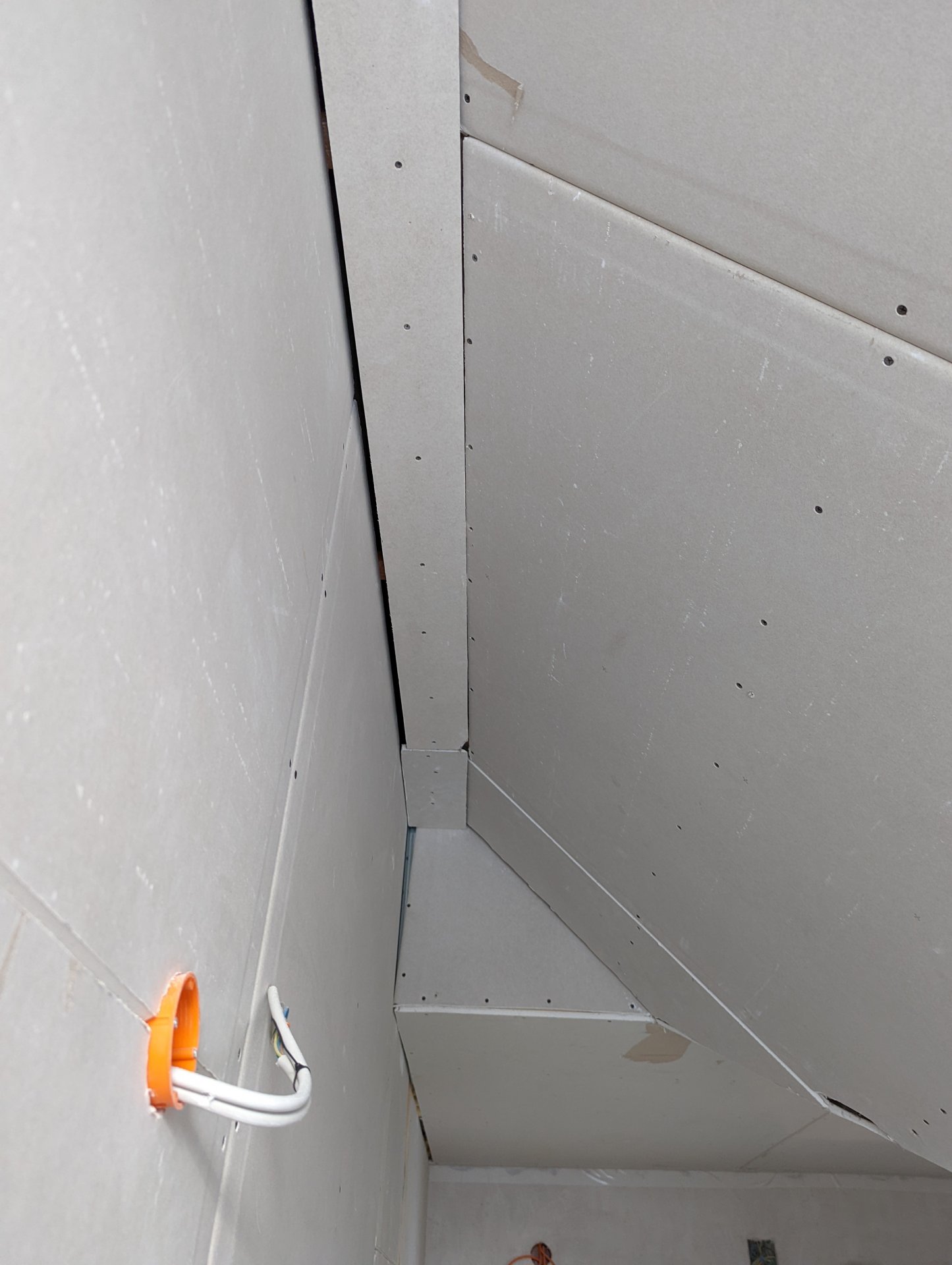

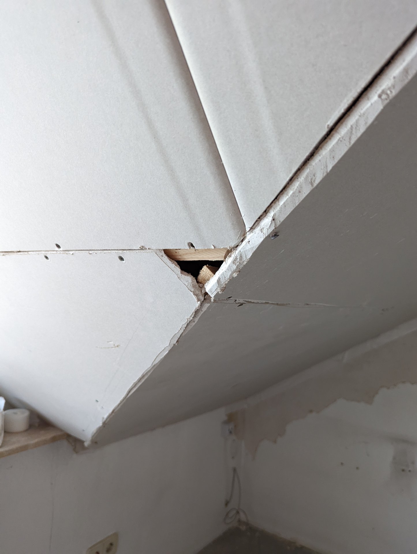

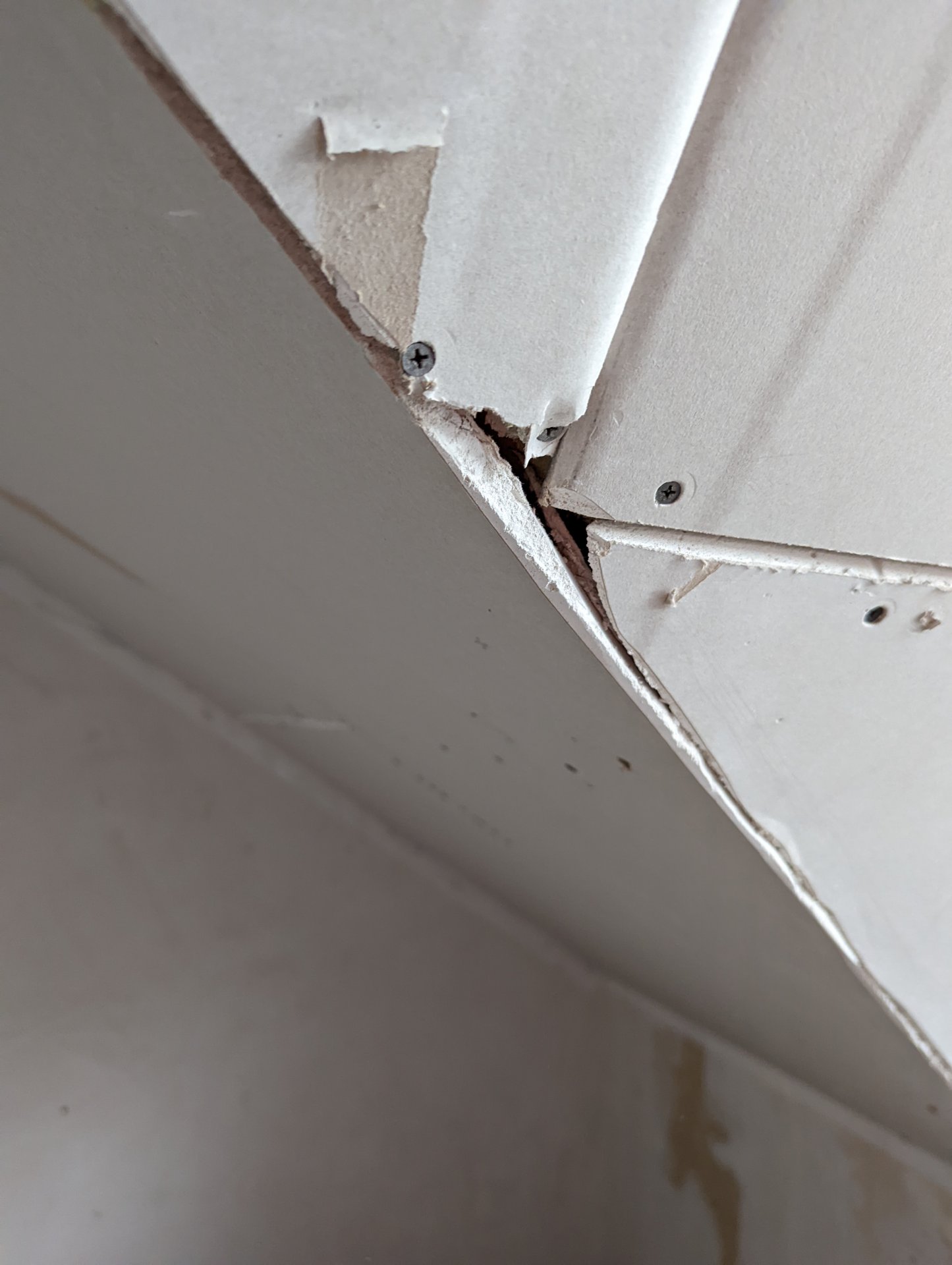

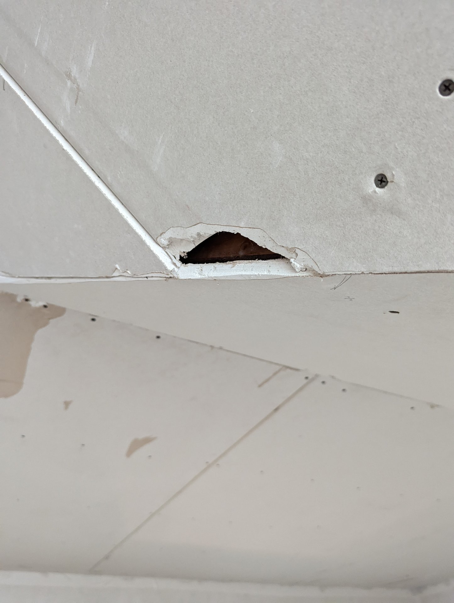

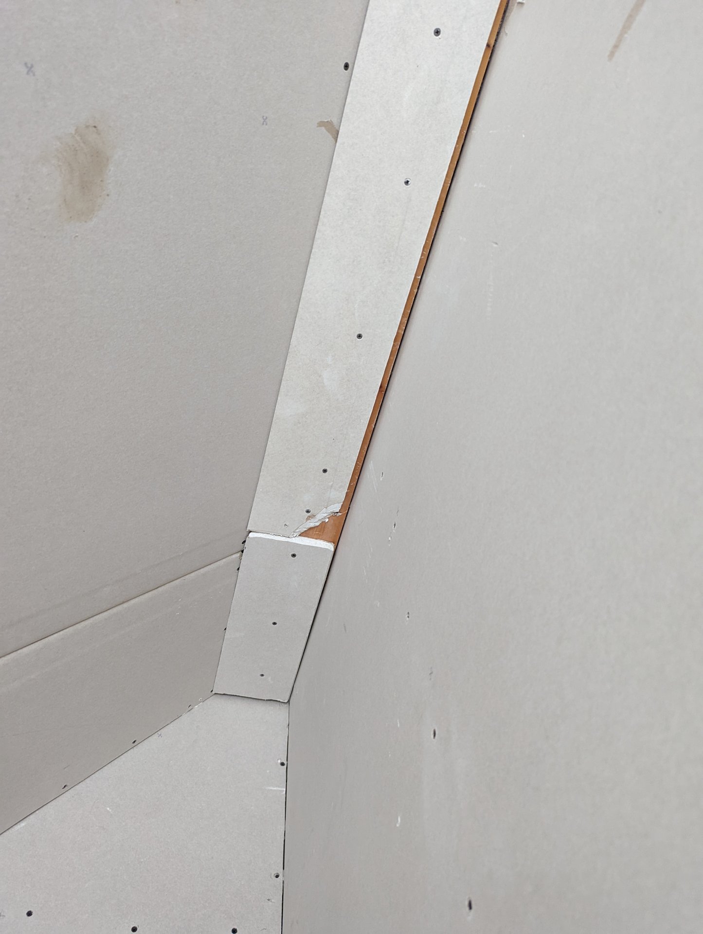

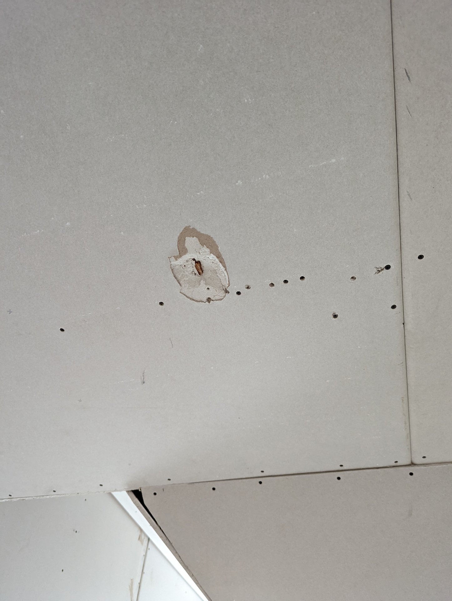

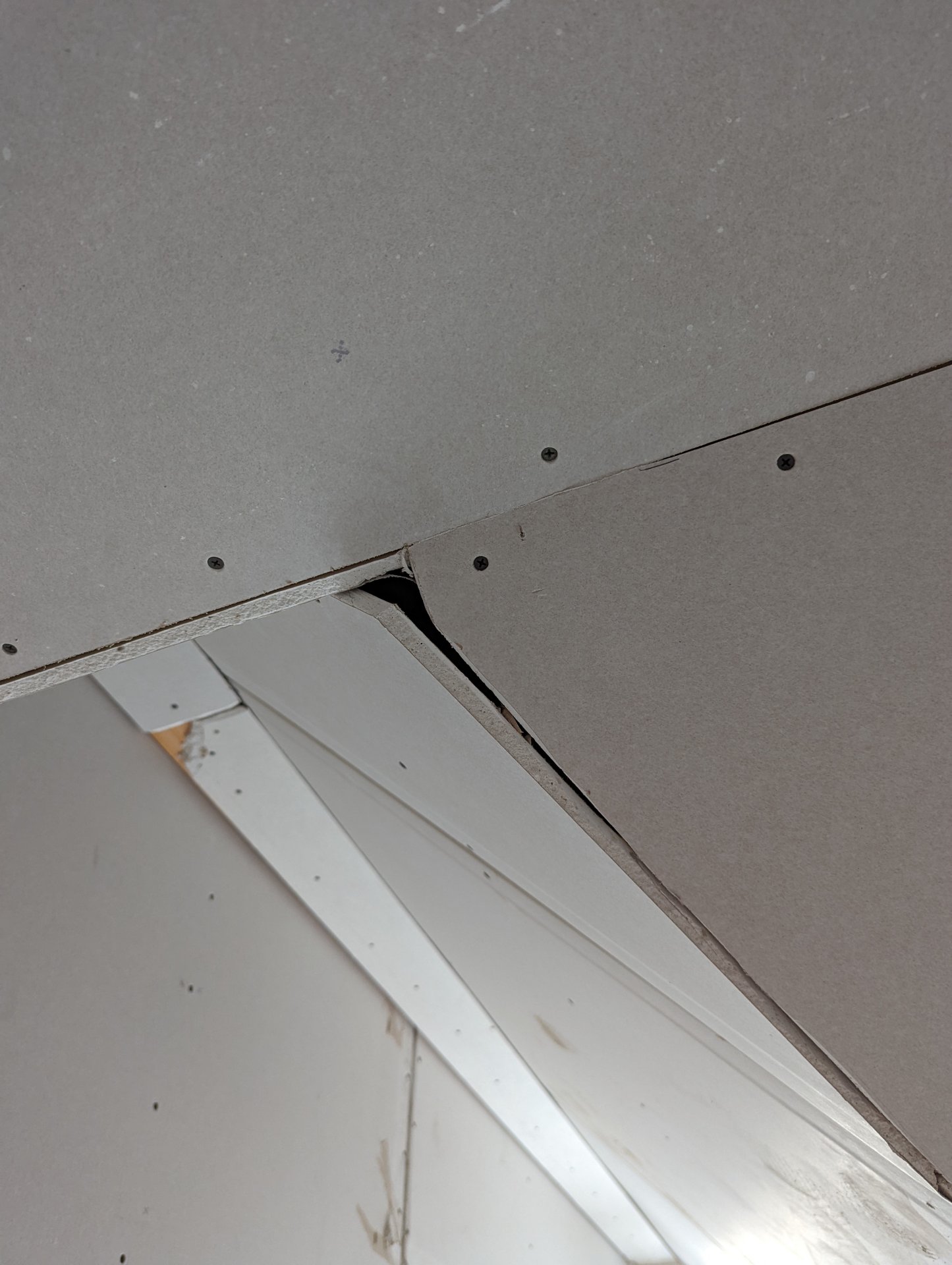

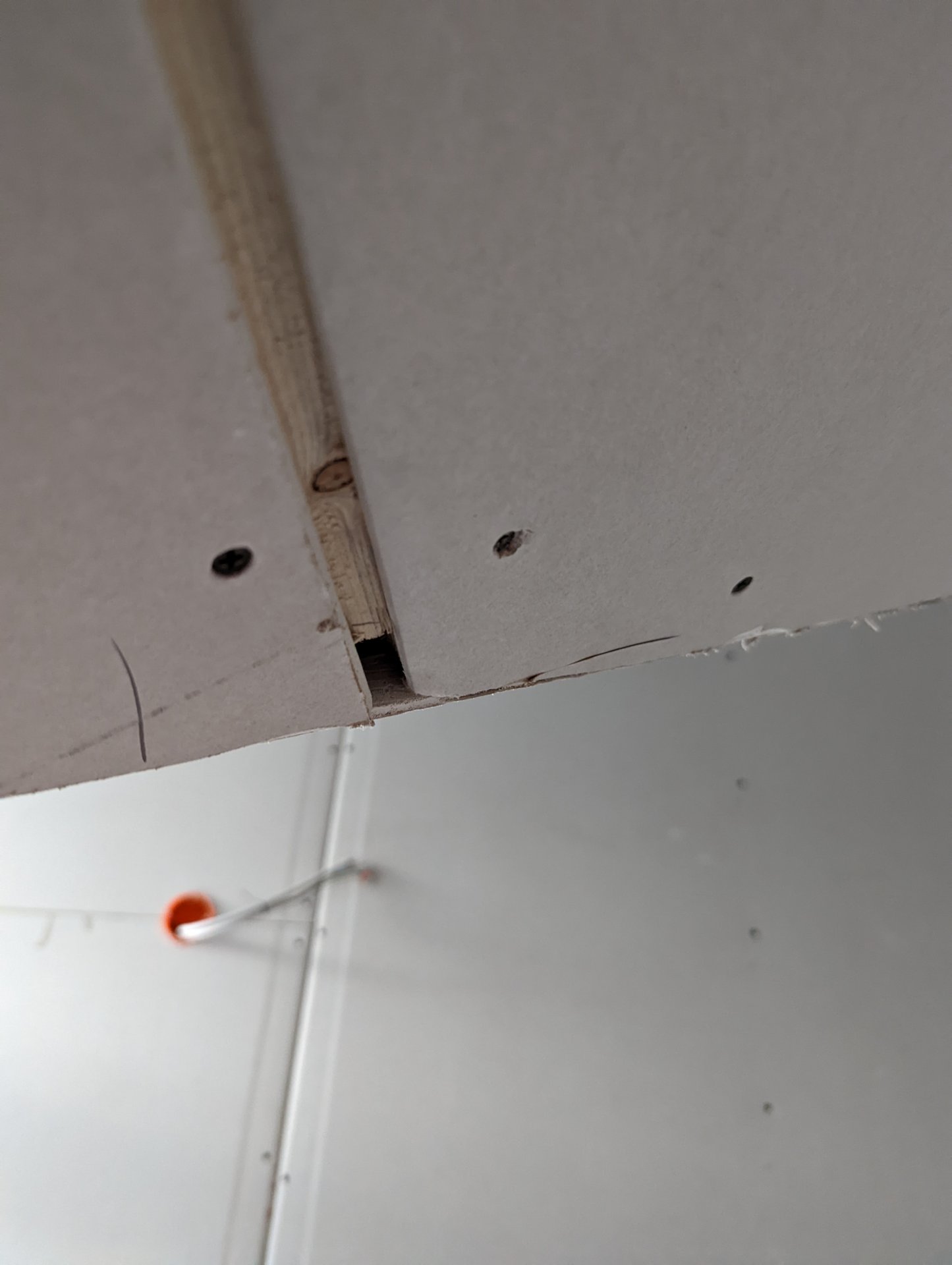

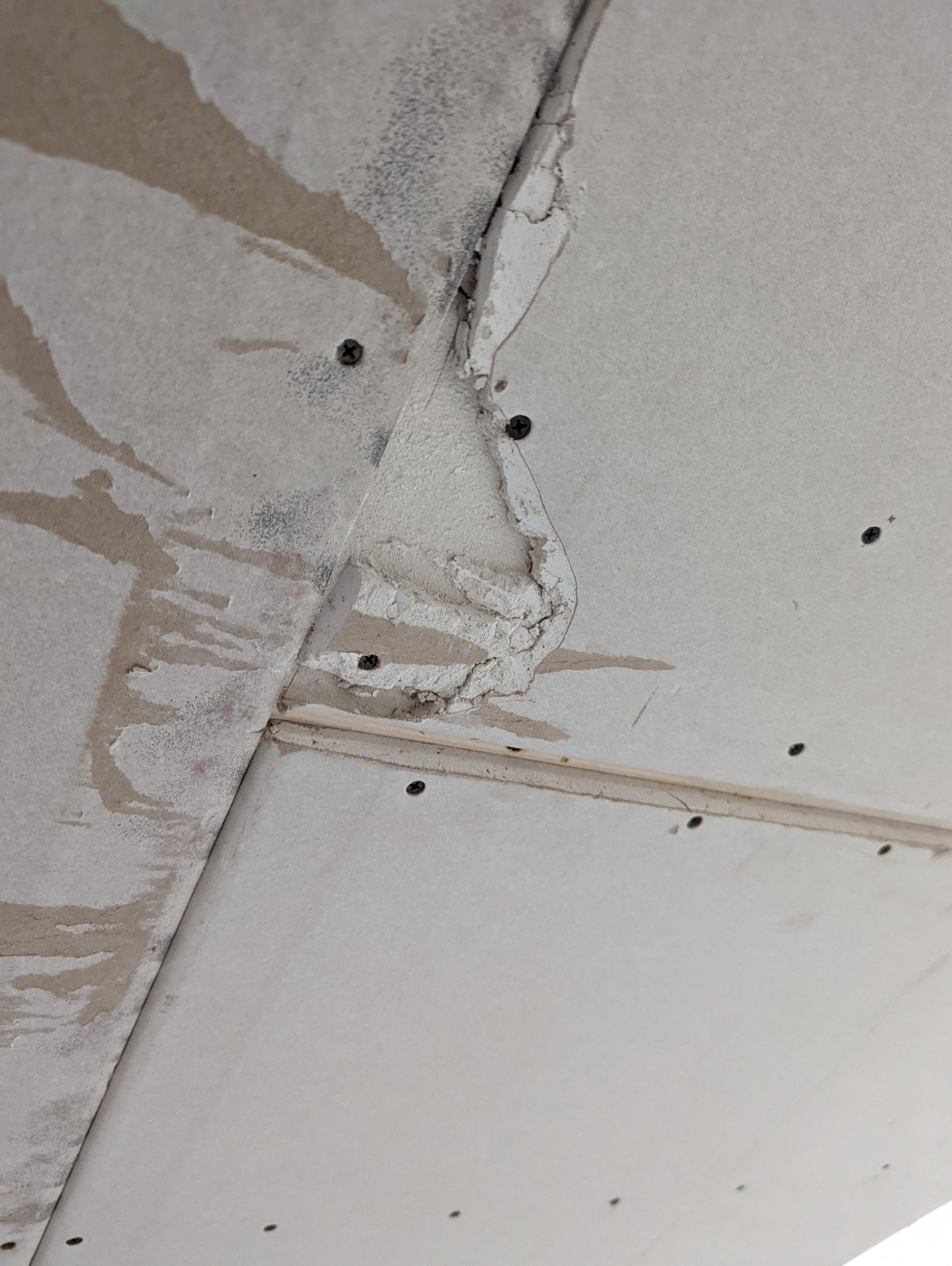

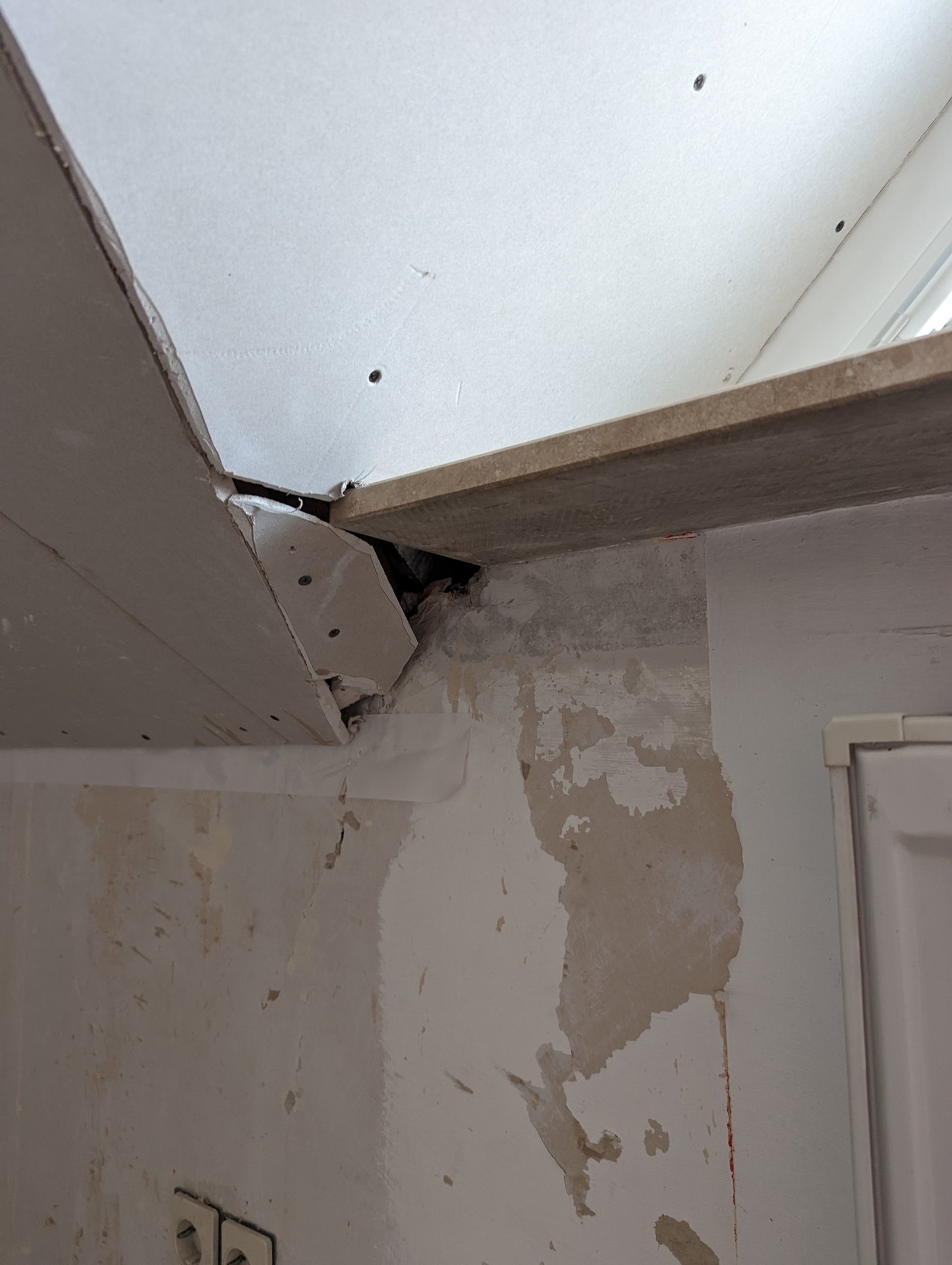

    Hallo und guten Tag. Dies ist mein erster Beitrag, also bitte nicht schimpfen, falls er in der falschen Sektion gelandet ist.

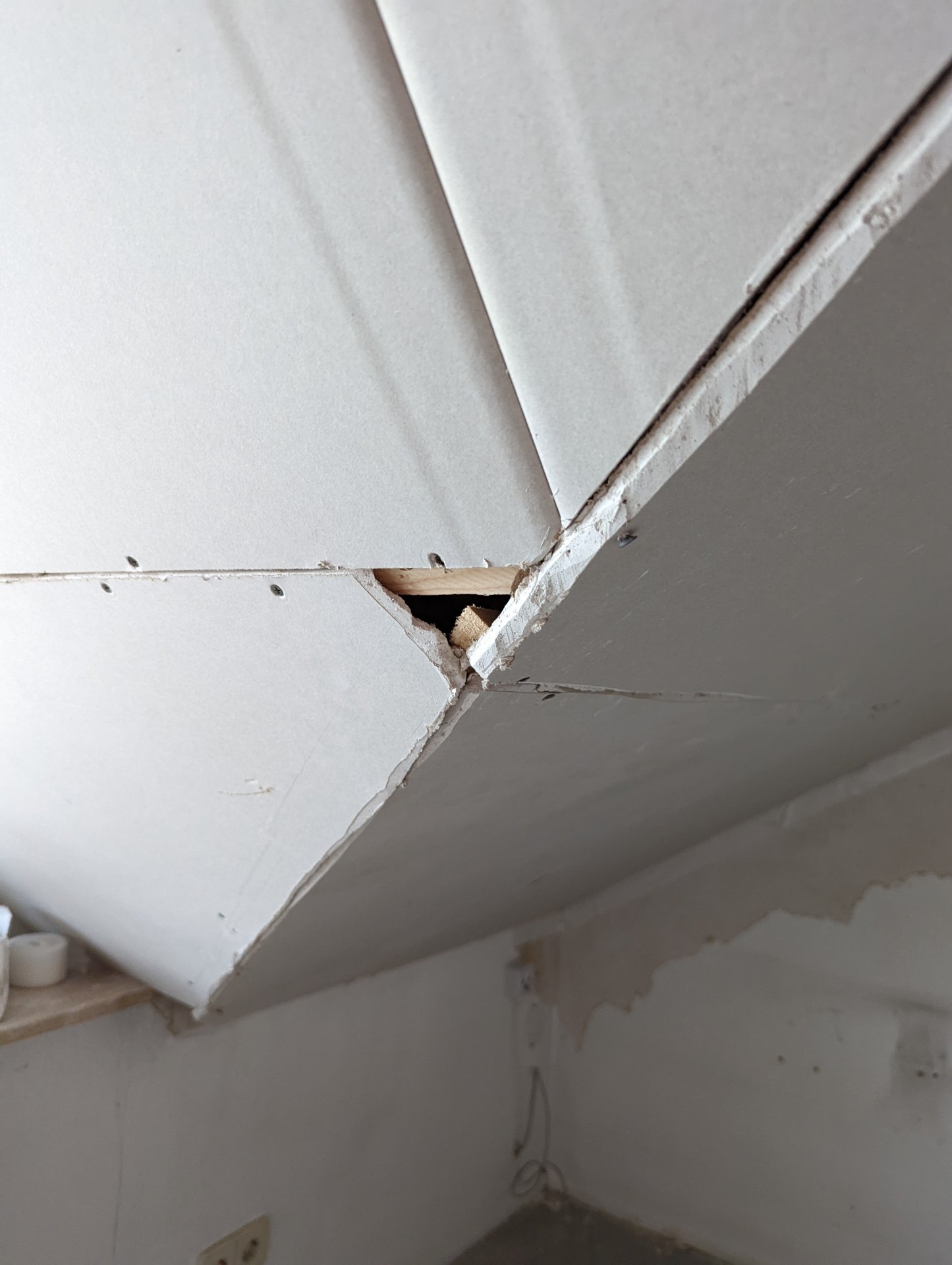

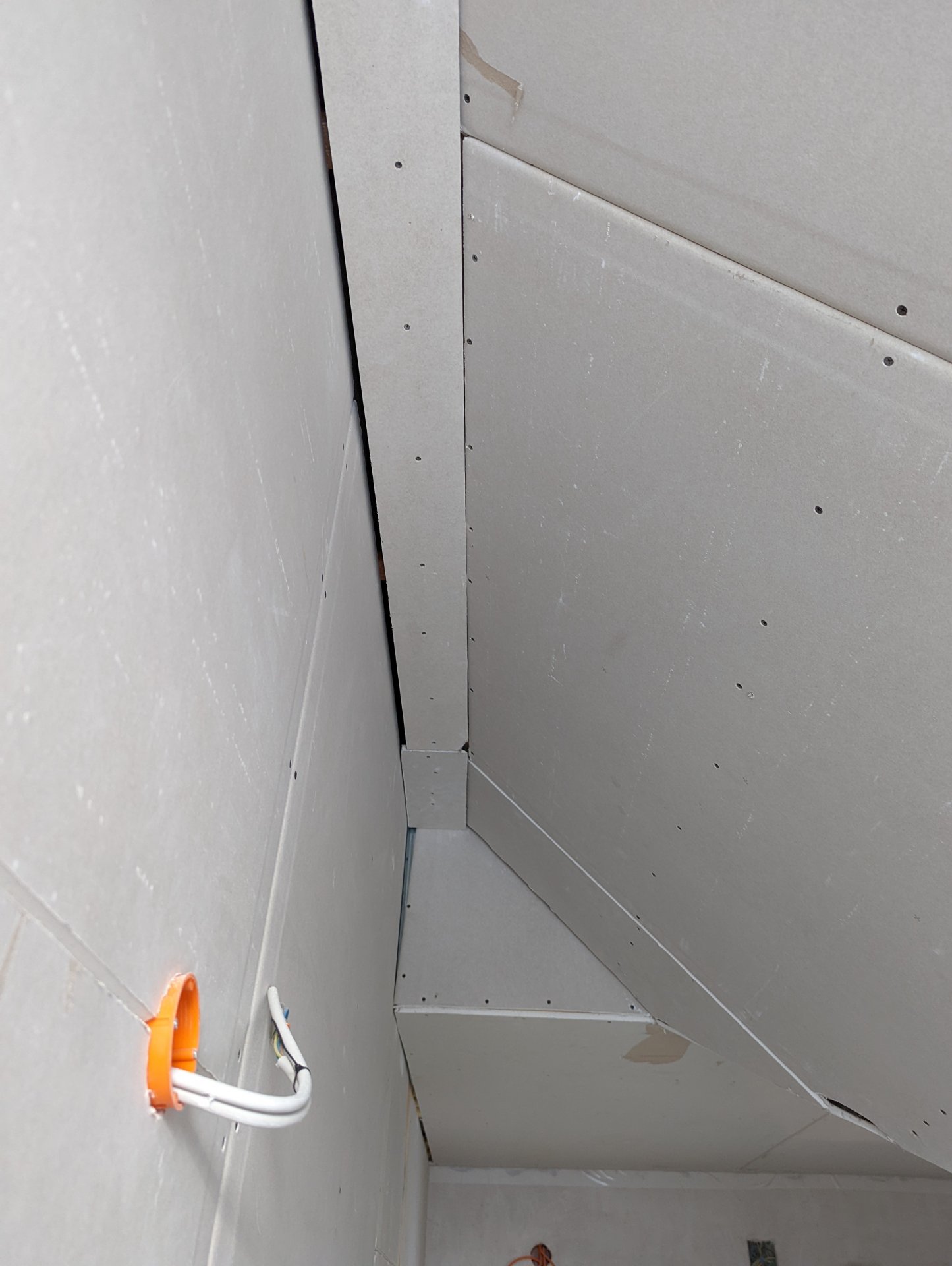

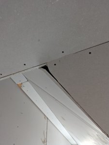

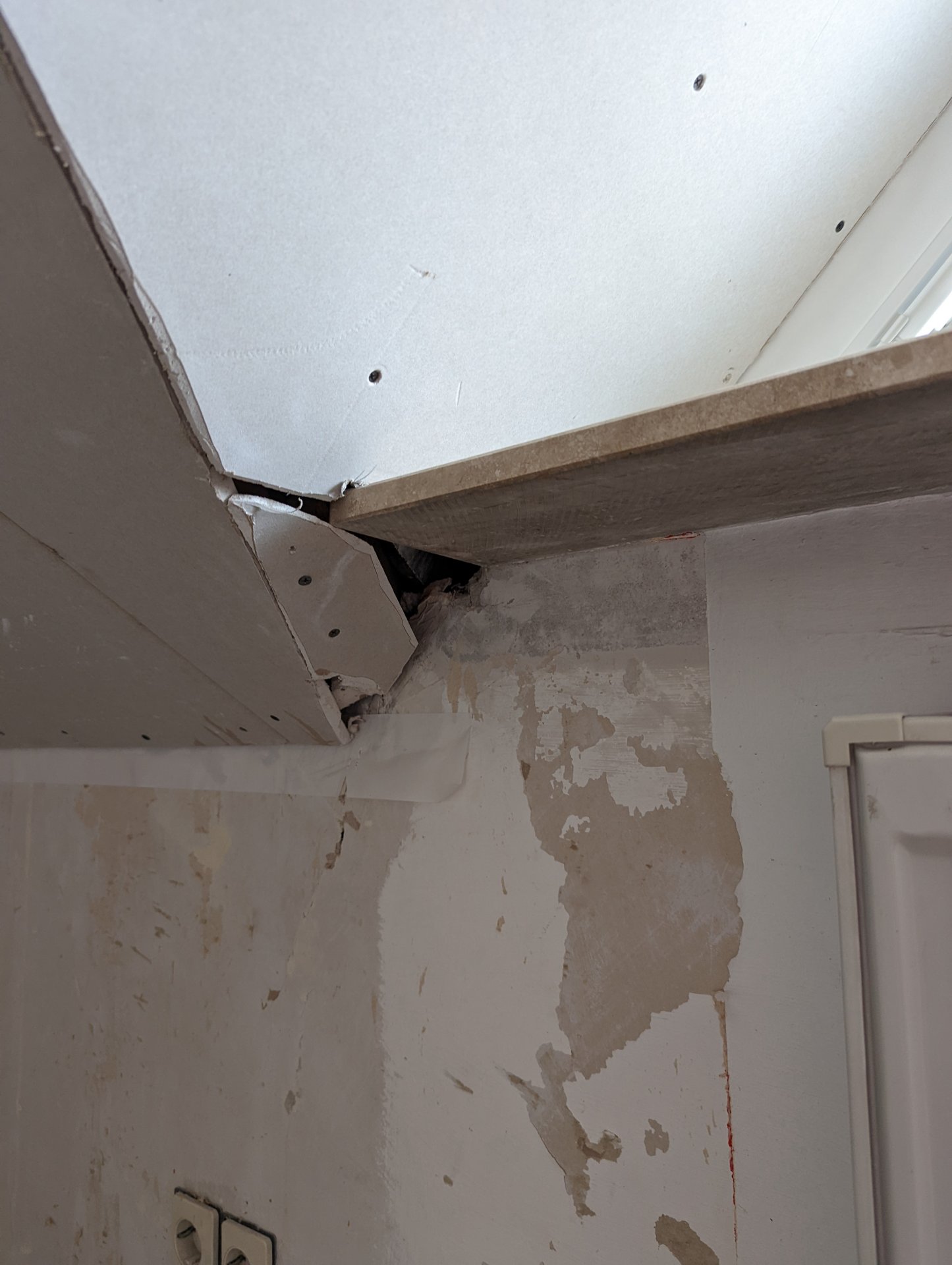

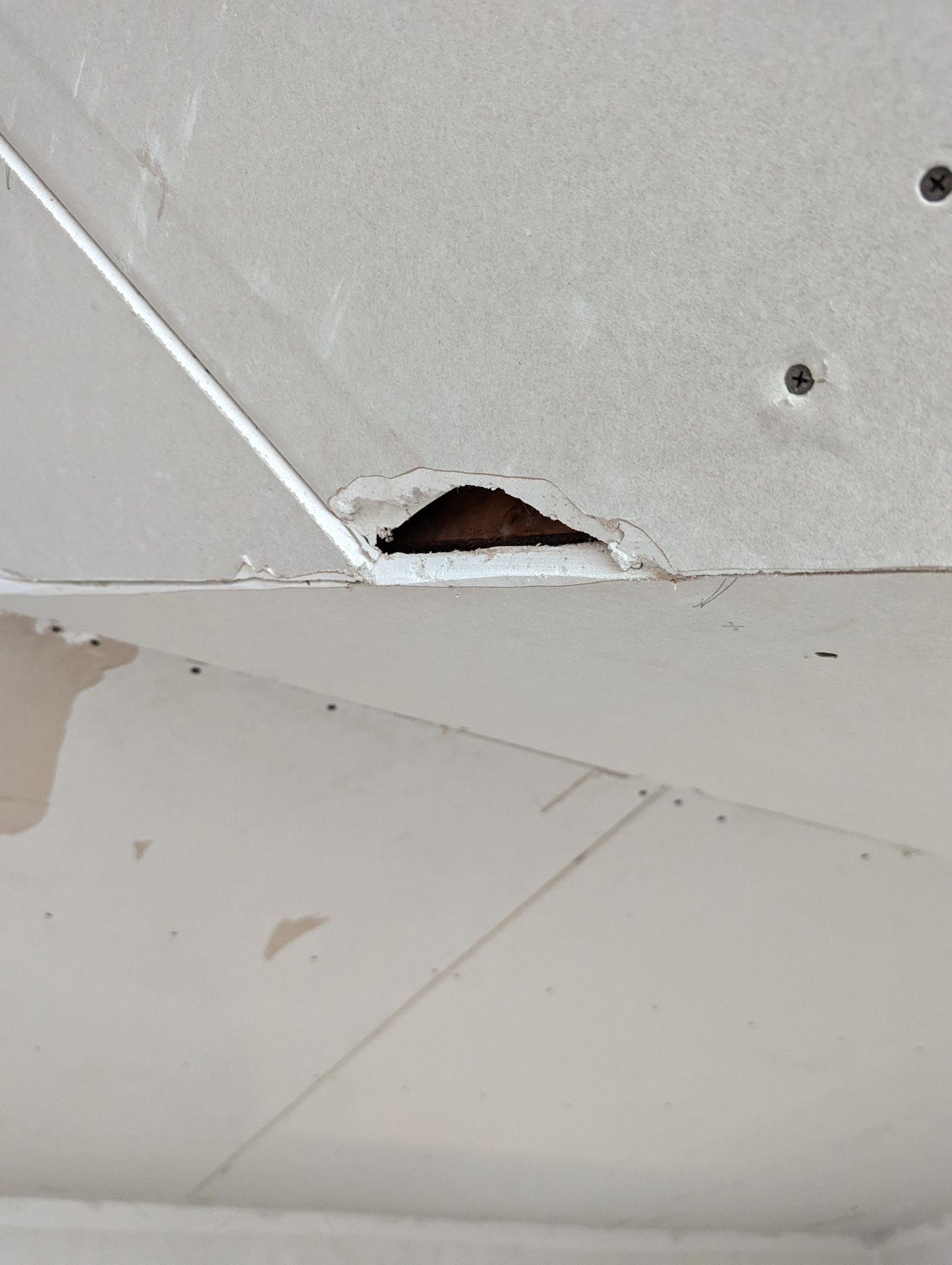

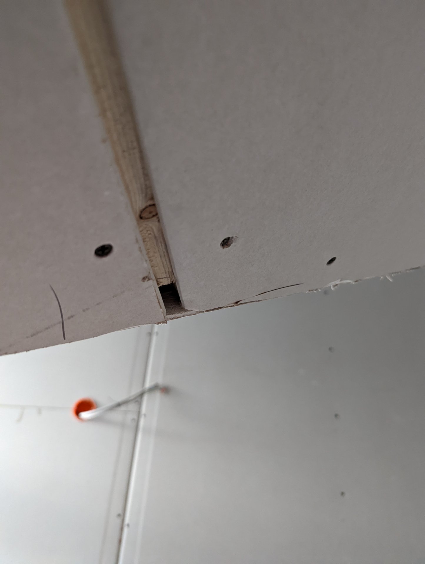

    Ich habe einen Trockenbauer mit einem (wie ich fand) guten Angebot beauftragt, alle Decken die zuvor mit Holz vertäfelt waren mit Gipskarton zu verkleiden. Soweit so gut. Hab ihn auch machen lassen aber bevor er mit den Spachtelarbeiten anfängt, habe ich nochmal alles inspiziert und möchte euch Mal fragen, was ihr davon haltet. Man muss dazu sagen, dass der Raum eine Herausforderung darstellt und es nicht einfach ist mit allen Kanten usw.
    Neben größeren Ausbrüchen und Defekten am Gipskarton sind mir auch stellenweise unbefestigte Platten (lassen sich mit einem Finger 5cm nach hinten drücken), zu tief eingedrehte schrauben und zu große Spalte aufgefallen. Aber genug Text. Lassen wir die Bilder sprechen.
    Ich habe schon angekündigt, dass "wir" über die Mängel sprechen müssen und ich nicht zufrieden bin mit der Arbeit. In den restlichen Räumen sieht es komischerweise gut aus...

    Wenn die anderen Räume gut sind hat er entweder hier den Azubi ran gelassen oder die Nacht davor zu viel gefeiert. Sieht teils schon gruselig aus, eher auf unterem Heimwerker Niveau.

    Btw. Das da bekommt wer der gut spachteln kann mit partiellem Austausch der Platten und allerlei Gewebeeinlagen, Papierbewehrungen, etc. wohl noch „saniert“, aber die Stellen an denen sich die Platten „5cm reindrücken lassen“ bekommt man halt nicht mit Spachteln in den Griff.
    Es sieht ein wenig aus als hätte er seinen Bauschutt recyceln wollen…
    Wie es unter den Platten aussieht frage ich jetzt lieber nicht.

    Ein Trockenbauer isr der nicht, auch mit Gewebenand und anderen Mitteln saniert das keiner dauerhaft, wenn sich die Platten eindrücken lassen ist die Unterkonstruktion fehlerhaft oder gar nicht vorhanden
    Alles raus u neu und nichts bezahlen erstmal

    Mal von der Ausführung abgesehen das ich als Laie das 100x Mal besser gemacht habe , würde mich viel mehr der Schimmel aufm ersten Bild stören

    Es ist ein hauptberuflicher Trockenbauer mit zwei verschiedenen Firmen der auch für größere Fertighausunternehmen tätig ist. Die Arbeiten wurden in den übrigen Räumen (Schlafzimmer, Ankleidezimmer, Flur u. Büro) alle zufriedenstellend ausgeführt. "Nur" in den beiden Kinderzimmern mit der sonderbaren Dachschrägen-Konstellation gab es Probleme.

    Bei dem Gipskarton handelt es sich tatsächlich nicht um "Bauschuttrecycling". Ich war ein Mal dabei, als die Platten bezogen wurden. Vielmehr wird mit den Teilen schlichtweg nicht sorgsam umgegangen, frei nach dem Motto - "Kann man spachteln, kann man reparieren". Bei den dunklen Flecken auf dem ersten Bild handelt es sich nicht um Schimmel sondern um Schmutz der auf der Baustelle angefallen ist.

    Meiner Einschätzung nach ist das handwerklich sehr problematisch. Wie bereits oben in den Kommentaren zu lesen, ist dei Ausführung nicht gelungen. Die Fehlstellen bekommt man nicht vernünftig gespachtelt, auch nicht mit Gewebe oder eine dicken Tapete. Auf dem ersten Foto sieht es so aus, als hätte die Platte Stockflecken!!! Das passiert, wenn das feucht gelagert wurde. Dort, wo die "Papierschicht" abgezogen ist, hält deine Platte auch statisch nicht mehr so gut und sie wird evtl. irgendwann durchhängen und damit Risse im Oberbelag bilden. Ich würde das Gewerk ehrlich gesagt nicht abnehmen! Alle Malerarbeiten auf so einem Untergrund sind verlorene Zeit/verlorenes Geld!

    Also so wie ich das (auch aufgrund eurer Kommentare) einschätze, sind noch ein paar kleine Arbeiten nötig, um die Platten vernünftig zu befestigen und ein paar fehlerhafte Stellen auszubessern. Wir reden hier von insgesamt sechs Stellen bei denen der Gipskarton ausgebrochen ist und zwei Stellen an denen die Platten an den Stößen zu beweglich sind. Ich habe mir das Ganze gerade nochmal angeschaut und die 5cm waren etwas übertrieben. Dennoch sind an den erwähnten zwei Stellen die Stöße nicht oder unzureichend mit Latten unterfüttert. Hier wird es wahrscheinlich trotz Spachtelarbeiten und Befestigung von Kantenschonern probematisch.

    Naja man kann sich den misst natürlich schön reden aber wenn sich Oberflächlich schon so Dinge sind will ich nicht wissen wie's unten drunter aussieht und ich sehe da nichts was für einen Profi schwierig sein sollte

    Ich denke, dass der Handwerker (sofern er es denn echt gelernt hat) die Mängel selbst direkt sieht. E rmuss ja dafür aufkommen, wenn was passiert. Aber in den Zustand macht das echt keinen Sinn, da über kleine Nachbesserungen zu diskutieren. Die Gipskartonplatten sind schwer und wenn die nicht richtig befestigt und gerade sind, dann wird das auf Dauer nicht halten. Da ist mit Schönheitsreparatur echt nichts zu machen und Anspachtelarbeiten sind selbst beim Profil dann teurer und zeitintensiver als die Platte ben mal abzunehmen, neu zuzuschneiden und ordentich zu befestigen. Auch die Stockflecken (sieht jedenfalls stark danach aus) sind so absolut nicht akzeptabel. Ich habe beim Maler gearbeitet und sowas an Trockenbau wäre da nicht abgenommen worden, aber auch nicht abgeliefert worden.
