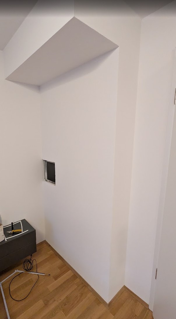

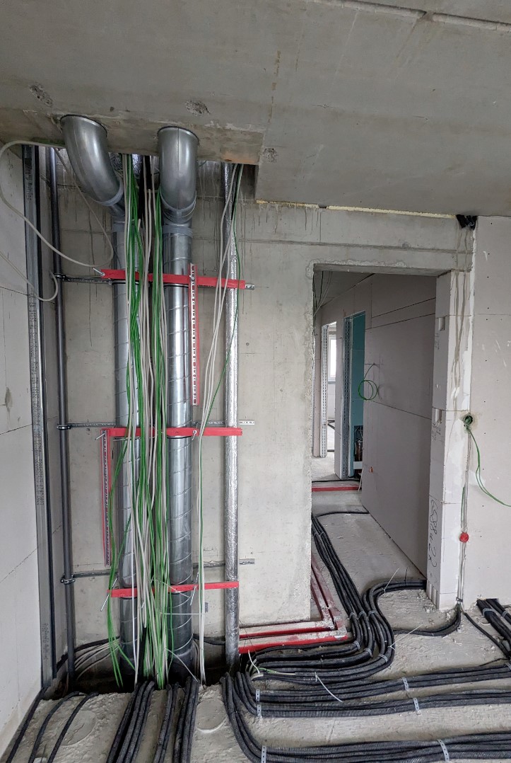

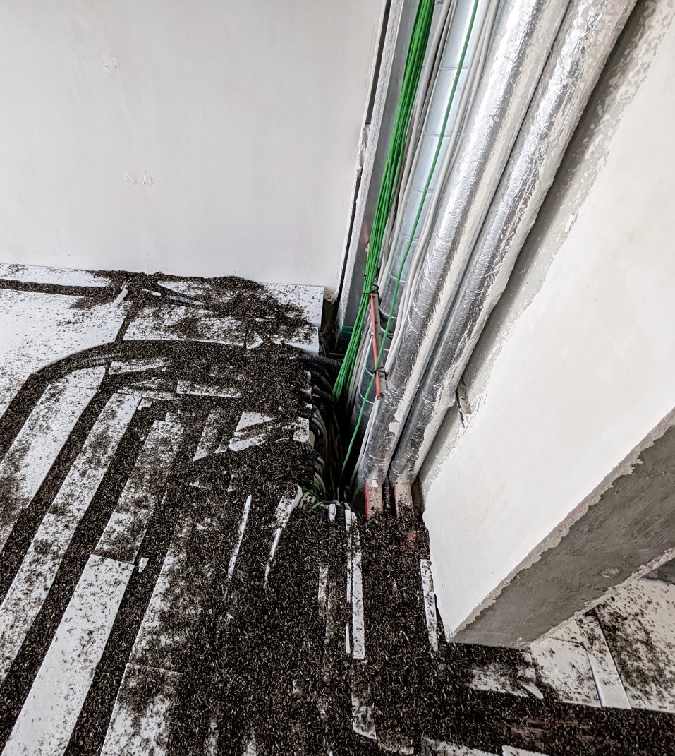

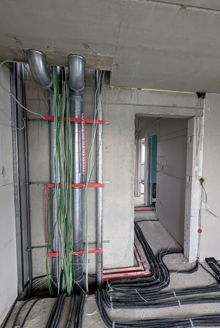

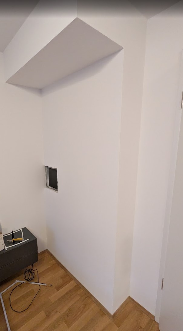

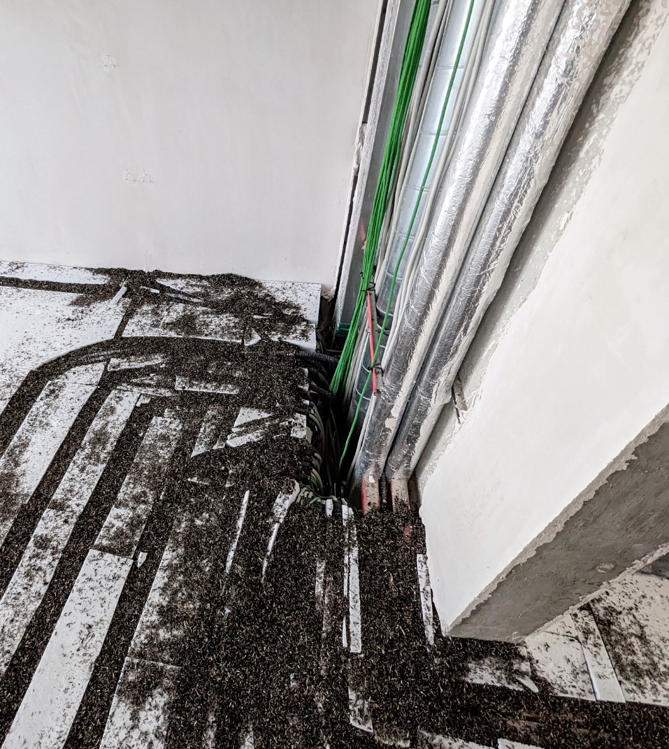

    wir haben vorletztes Jahr neu gebaut (bauen lassen). Den Trockenbau habe ich zusammen mit dem Schwiegervater (arbeitet in einer Trockenbaufirma) gemacht. Bei uns geht ein Versorgungsschacht mit Wäscheabwurf vom KG ins DG, der mit einer Vorsatzschale doppelt beplankt verkleidet ist. Im Gegensatz zu allen anderen TB Wänden wurde diese aufgrund des Bauablaufs nicht auf den Rohboden, sondern auf den Estrich gestellt.
    Im Sommer 24 habe ich bemerkt, dass es beim Laufen neben der Vorsatzschale in 2 Geschossen Geräusche (dumpfes Kleppern) macht. Im DG hat es inzwischen wieder aufgehört, im OG leider deutlich schlimmer geworden, inzwischen knarzt es richtig. Wenn man etwas weiter weg vom Schacht sich bewegt (sogar auch im benachbarten Flur) knarzt es nicht sondern macht ein dumpfes metallisches Scheppergeräusch. Es kommt in etwa aus Richtung Mitte der Wand aus der Rechten hälfte (vom angehängten Foto aus gesehen)
    Da es das Schlafzimmer ist, nervt das schon sehr...
    Da die Vorsatzschale recht nah an den dem Schacht positioniert wurde, wurde das horizontale Abschlussprofil nicht auf voller Breite mit dem Boden verdübelt, sondern nur an den Positionen der vertikalen Profile. Leider habe ich davon keine Bilder mehr gemacht, sonst wüsste man jetzt vielleicht besser, woher es kommt.
    Ich habe gerade die Klappe vom Wäscheabwurf wieder entfernt und versucht mit einem Zollstock im Innern des Schachtes die TB Profile, Rohre etc. anzustupsen, aber dabei entstehen andere Geräusche, nicht das knarzen.
    Hat jemand eine Idee, was ich noch tun könnte um das zu beheben oder zumindest um herauszufinden, woher es kommt?
    Hier ein Foto vom Rohbau (noch nicht alle Kabel sind verlegt und der Wascheschacht fehlt noch)
    Schacht vollständig belegt nach Verlegen der Trittschalldämmung (habe leider keinen anderen Winkel)
    Fertige Vorsatzschale

    Schwierig, evtl sind Profile zu stramm angepasst?

    Wenn, dann eher das Gegenteil. Da es erst nach ein paar Monaten aufgetreten ist, nachdem der Estrich bzw. die Trittschalldämmung sich etwas gesetzt hat, müssten die Profile doch eher zu kurz als zu lang sein.

    Das wäre schlecht wenn der Estrich sich so derartig setzen würde. Außerdem geht ja die Bodenplatte vom Stockwerk darüber ja auch nach
