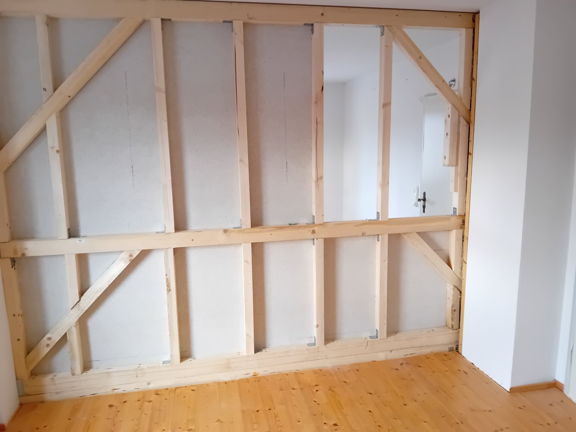

    Eine Frage zu meinem Projekt.
    Baue eine Trockenbau Wand mit Fermacell Gipsfaserplatten auf einer Fehlbodendecke (Schutt durch leichte Schütten ersetzt)
    Raumbreite 350cm
    Konstruktion sitzt direkt auf Boden balken auf. Dieser hat mindestens 10x20.
    Weiß es leider nicht genau, weil ich den Boden sonst komplett aufmachen müsste.
    Darüber senkrecht verschraubt 2x 80x100 kvh
    Dann in der Mitte nochmal 80x100 und oben 80x100 jeweils seitlich gestützt.
    1 Lage fermacell auf jeder Seite ca. 200kg
    Vor dem Kamin - rechte Seite ist der Balken mit dem Balken vor dem Kamin gezapft.
    Nun zu meiner Frage.

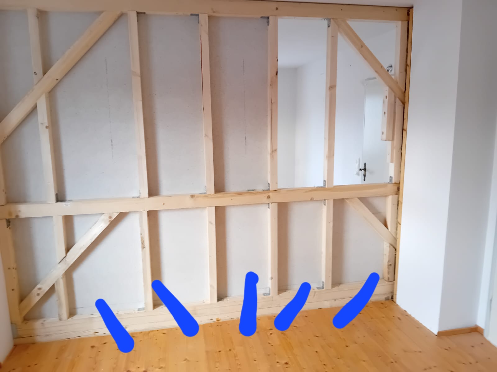

    Reicht die senkrechte Verschraubung zur Verstärkung? 6er Schrauben sind ca. 70mm in Bodenbalken. Oder ist es besser das ganze zusätzlich in der Mitte zu verstärken durch 45-60° Schrauben.
    Siehe Markierung
    Danke für eure Meinung

    Überlege nur wegen der Verstärkung zwecks Zusatzgewichten.. Schränke, Regale usw.
    Die ja dann auch den Bodenbalken belastb

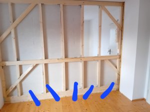

    Habe nur Bedenken mit der Traglast des Bodenbalkens, weil 1 Stock und überlege ob ich das wie abgezeichnet mit 8x400 vollgewinde noch verstärken sollte

    Da hier Niemand (Du ja auch nicht) die Abmessungen des drunterliegenden Balkens kennt, inkl Spannweite, Einfeld/ 2-Feld-Träger usw. kanns gut gehen, oder nicht. Spätestens, wenn an der Decke das Licht vom Nachbarzimmer durchscheint, würde ich mir Gedanken machen...

    Hatte folgenden plan :D
    Das Holz trägt sich ja quasi selbst durch die Ableitung nach außen und leitet wenn es gut läuft noch die Hälfte des Platten Gewichts ab. Zwischen fermacell gipsfaserplatte und rigips ist jetzt auch nicht der große Gewichtsubterschied.
    Vielleicht sollte ich meine Frage anders formulieren.
    Wie ist der schraubenwinkel bei aufdopplung von oben?
    Von der Mitte nach rechts gesehen
    -> 45° also /
    Oder -45° also \
    Konnte da nichts eindeutiges finden
