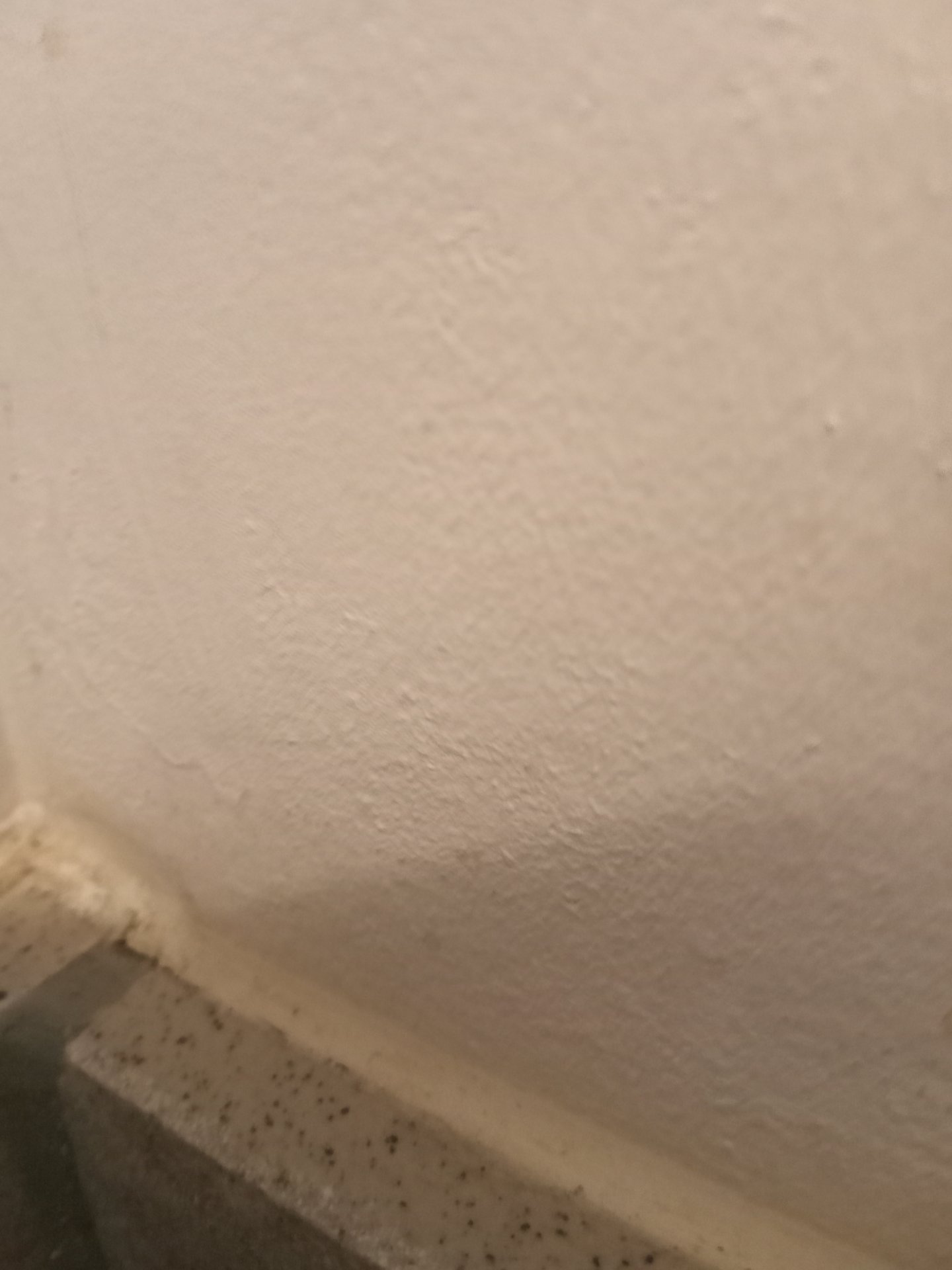

    Unsere Trockenbauwand ist 13 Jahre alt .Gestern hab ich plötzlich eine Delle gesehen an der Wand.Sieht so aus als ob die Wand eingedrückt ist.Was könnte das sein ?

    Eine 13Jahre alte Delle, die Du jetzt zum ersten Mal gesehen hast.

    Eingedrückt? Ist jemand gegen gekommen und leugnet es jetzt.

    Die Delle ist ja erst seit gestern da .Vorher war da ja nichts .Die Wand ist im Flur .Kann höchstens sein das wir mit einer schweren Einkaufstasche hingekommen sind .

    So etwas in der Art meine ich.

    Kann von so was gleich eine Delle entstehen ?
  7. Alex88
    6.723
    3.663
    Dann müsste man auch eine äußere Beschädigung sehen
  8. SIL
    10.876
    4.219
    Ja.
    Nicht immer einfach beplankt relativ großer Abstand der Stützen / Profile insofern der elastische Zustand überschritten ist kann eine kleine Delle sich ausbilden.

    Hey,
    nach 13 Jahren kann so eine Delle schon mal entstehen. Meistens liegt’s an einem Stoß, leichter Materialermüdung oder zu wenig Stabilität an genau der Stelle. Wenn’s nicht feucht ist oder sich vergrößert, einfach mit Spachtelmasse ausbessern und fertig.
    Wenn du unsicher bist, kurz abklopfen – klingt’s hohl oder weich, besser mal reinschauen.
