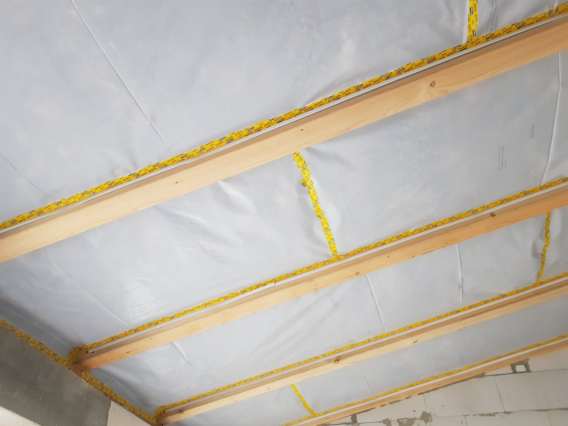

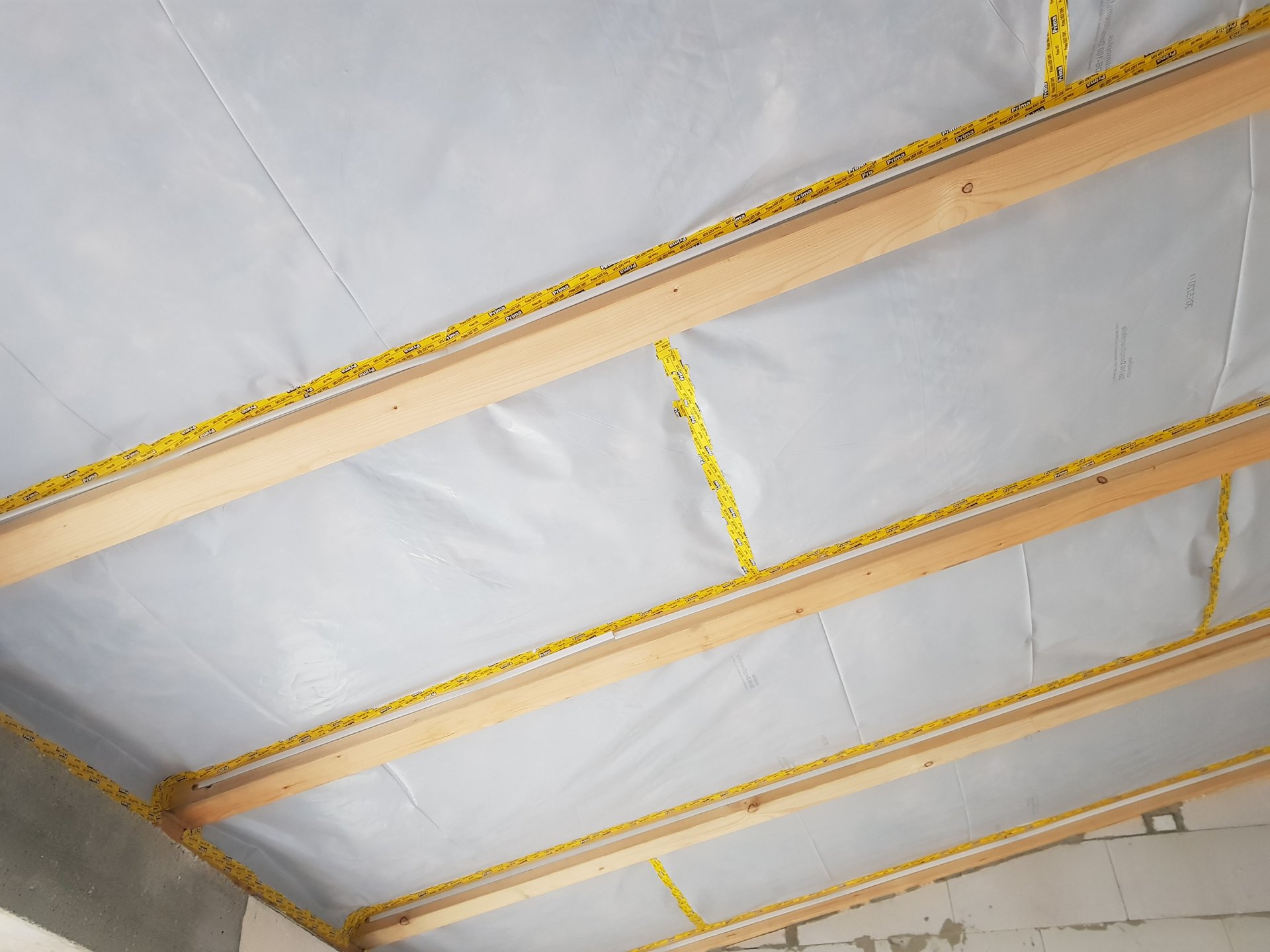

    Einen schönen guten Morgen
    Also wie auf dem Bild zu sehen ist meine Decke fertig gedämmt und nun sollen die Balken ein paar cm zu sehen bleiben. Unter der dampfsperre ist eine lattung an der ich den trockenbau anschrauben will. Die weißen Streifen sind led Lampen die eingefräst sind.
    Wie bekomme ich den besten Übergang von trockenbau zu den Balken? Ich möchte ungern bis ran spachteln da ich Angst vor risse hab.

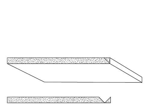

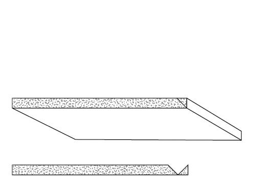

    Ich bin mir nicht sicher ob ich richtig verstanden habe, was hier passieren soll, aber ich schätze mal es geht hier quasi um eine Schattenfuge. Wenn du also keinen Göppinger einspachteln willst, dann würde ich ganz einfach Formteile benutzen mit fertiger Kante.

    Was ist da wo „eingefräst“? Das macht so wie Du das beschreibst alles wenig Sinn…
    Die „kleine Lösung“ für Schattenfugen sind eigentlich Schattenfugenprofile wie zB „Protektor 1319“ oder ähnlich, aber das geht nur schlecht in Kombination mit dem LED-Streifen…

    und so sehen die aus
